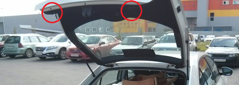

Первый (и, думаю, несколько следующих) пост решил посвятить проблеме, с которой, покупая новую машину, никак не ожидал столкнуться. Я не мог нормально ездить на машине более 15 минут, потому что сначала закладывало уши, а потом начинало так сдавливать голову, что хотелось выпрыгнуть из авто прямо во время движения. И складывалось ощущение, что это происходит от какого-то супер-низко частотного гула.

12. ВОТ ОНО! Спасибо сайту Drive2, не помню точно, у кого увидел первого, но скажу спасибо как минимум одному пользователю — stalkercad за этот пост (фотографию для своей записи взял как раз отсюда). Регулировка, …, задней, …, двери, …, багажника! Так сильно давила на уши ЗАДНЯЯ ДВЕРЬ! Нужно всего лишь подрегулировать упоры (демпферы) задней двери, и резонансный гул существенно снижается. При этом, мой официальный дилер, даже когда я у него прямо спрашивал "А не подрегулировать ли нам вот эти резиночки?", со словами "Это точно не то, дверь стоит ровно", отказался что-либо регулировать. И мастер… И "технический специалист". НЕУД за ваши знания, товарищи! Неуд! К регулировке ровности установки двери эти упоры имеют очень косвенное отношение. А вот к резонансу ото всего, что только можно — самое прямое.

От самого ужасного, хоть и почти не слышимого гула, я избавился регулировкой 5-ой двери, от более высоких, но также низких, звуков — полной ШВИ. Процитирую станадартную до тошноты фразу всех зашумившихся "Мерседесом S-класса машина не стала, но стала значительно комфортне".

Фиксаторы по бокам поднял до упора вверх. Грохот 5 двери остался, т.е. багажник гулял. После этого подрегулировал резинки снизу, вывернул на несколько оборотов — стало намного лучше.

Кладёшь лист бумаги на "контактную" сторону резинки, закрываешь дверь, пробуешь вытащить лист. Если выходит свободно — поднимаешь упор.
а почему поднимаешь, а не опускаешь? Наоборот он должен быть ниже, чтобы глубже закрывалась задняя дверь? Или я непонимаю что-то?
Аааа фиксаторы на крышке багажника? Я думал те, которые на самом кузове. Или не они?
На кузове, по двум сторонам от двери. Они на высоту почти и не влияют. Больше на жёсткость.
так если их поднять, они будут давать крышке глубже опуститься, чтобы гула не было? Не очень понимаю…
Если они не доходят до двери, то у двери получаются упоры: резинка по периметру, петли сверху и резинки снизу, а если доходят, то добавляются упоры в кузов слева и справа. Приёмные демпферы на самой двери — они резиновые и достаточно мягкие, они не смогут сделать дверь выше от проёма.
