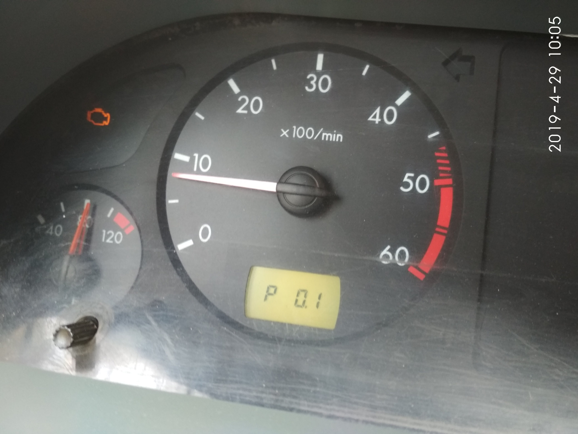

А у меня вот такие ошибки выкинул. Это что значит?
Слева вверху горит общая неисправность двигателя, нужна диагностика. Р это давление масла, очень низкое.
