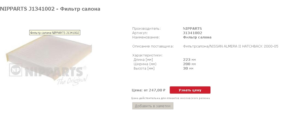

По чистоте воздуховодов в салоне сразу определил, что предхоз был порядочным скрягой ))) Фильтр поставил сразу, как купил Тинку — старого тупо не стояло. Не заморачивался с выбором — купил тот, что был в магазине в наличии.
Перед установкой рекомендую на боковые грани фильтра наклеить уплотняющие полоски (зелёные линии на фото) из мягкого пористого материала. В данном случае был наклеен бытовой уплотнитель для окон.

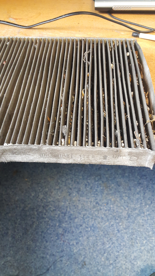

Ставится фильтр салона вот сюда. Бардачок снимать не обязательно, достаточно открыть крышку.

Вот мой с завода! Но дырку зря вырезал : не вытащить!
У меня кусок пластмаски выломан, но так неаккуратно, что фильтр через него не достать. Первый раз по незнанию пытался через эту дыру вытащить. :) Так что приходится бардачек снимать по-любому.
Его лучше не выламывать, а аккуратно вырезать при снятом бардачке.

Отверстие я вырезал акуратно, но вытащить шансов нет, и какой то он большой 22 см. на 20 .Интересно какие у твоего размеры?
Да такие же. Я ещё его не вытаскивал. Отверстие делал предхоз.
Вообще не понимаю, кто придумал вырезать:с завода идет целый, японцы, что дебилы -хозяин машины должен выламывать дырку для замены фильтра?

Да, за фирмой тоже не гонюсь, покупаю сразу два самых дешёвых и меняю их через полгода(достаются оттуда аки негры;-)).Бардачок то снимать наверное надо, когда есь задняя стенка этого бардачка, т.к.она аккурат всё закрывает.Поэтому у меня французкий предхоз выломал прямоугольник в задней стенке бардачка, что бы не снимать его(правда ломал он поди пассатижами и не очень аккуратно, хотя там нанесена на пластике типа перфорация для аккуратного удаления этого куска бардачка).У меня так.
Ну я это и имел ввиду ) Этот кусок у меня тоже выломан.
