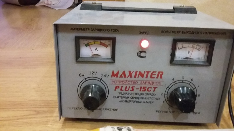

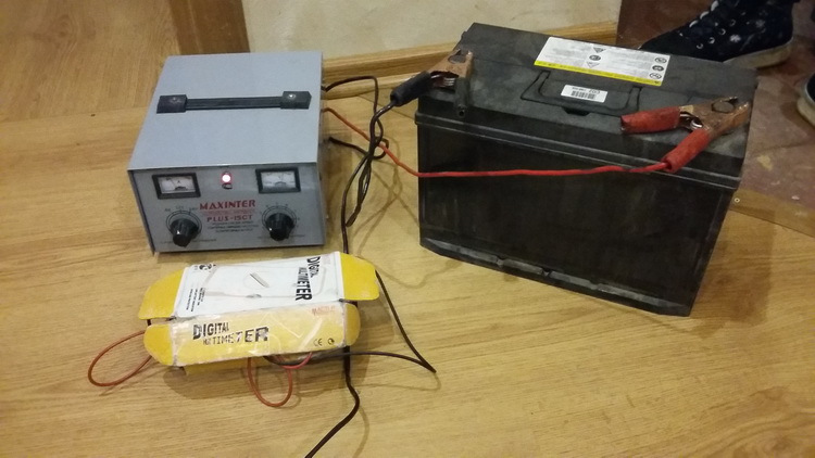

Поставь 5 вольтовые свечи, заряди аккумулятор, часов 12 погоняй на малом токе, бульканье в банках не показатель заряда (то есть забулькало в банках, может и через два-четыре часа забулькать, это не значит, что аккумулятор зарядился, пусть стоит ещё, в среднем и получается 12 часов на малом, обязательно на малом, токе.Еслиб был бы доступ к банкам то ареометром можно было наблюдать процесс, когда забулькало и когда зарядился аккумулятор).
И не проверяй свечи накалом, а то сожгёшь и не поставив, 5 вольтовые к этому чувствительны.
П.С. у меня ещё родной аккумулятор, машина выпуск конец 2011г., куплена с салона май 2012г., то есть аккумулятору пошёл шестой год.Перед новым годом посадил, нечаянно забыл выключить штурманский свет, через пять дней заводить, не аллё, снял, зарядил, тьфу три раза крутит, заводит.)))
Так вот заряжал.)))
Ага, заряжал я по-умному на зарядке его — не держит он заряд больше у меня))) Ну и на обслуживание возил в магазин по продаже аккумов — они его под нагрузкой проверили и сказали, что ему пора на свалку))
Ясно, если электронной зарядкой заряжал, то хрен когда зарядит, только с ручными регулировками, такого плана как показал на фото.
Нене, похожая, с настройками! У него саморазряд высокий стал после всех издевательств за последний месяц над ним :)
