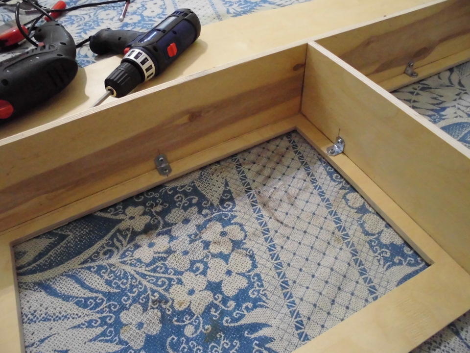

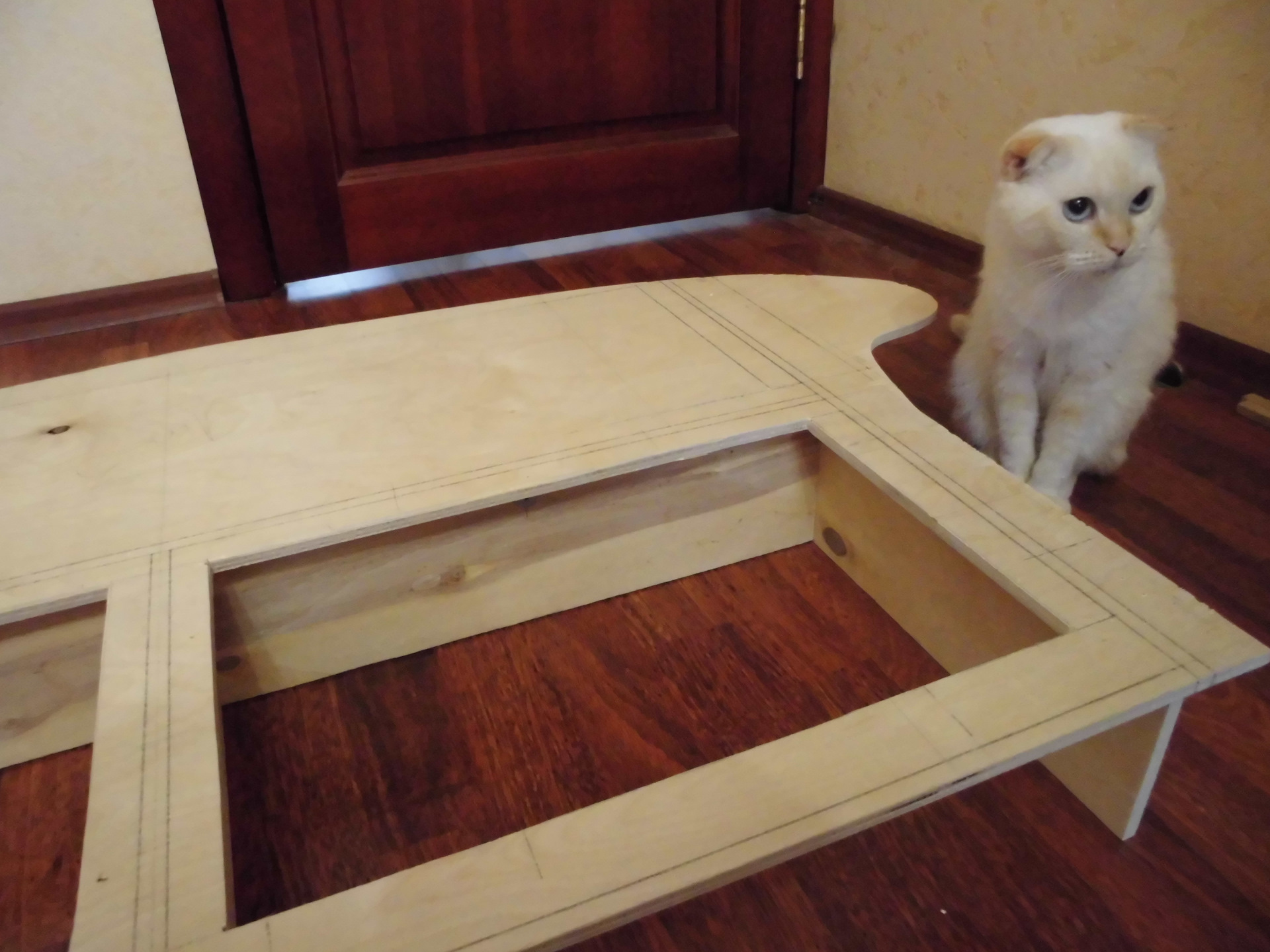

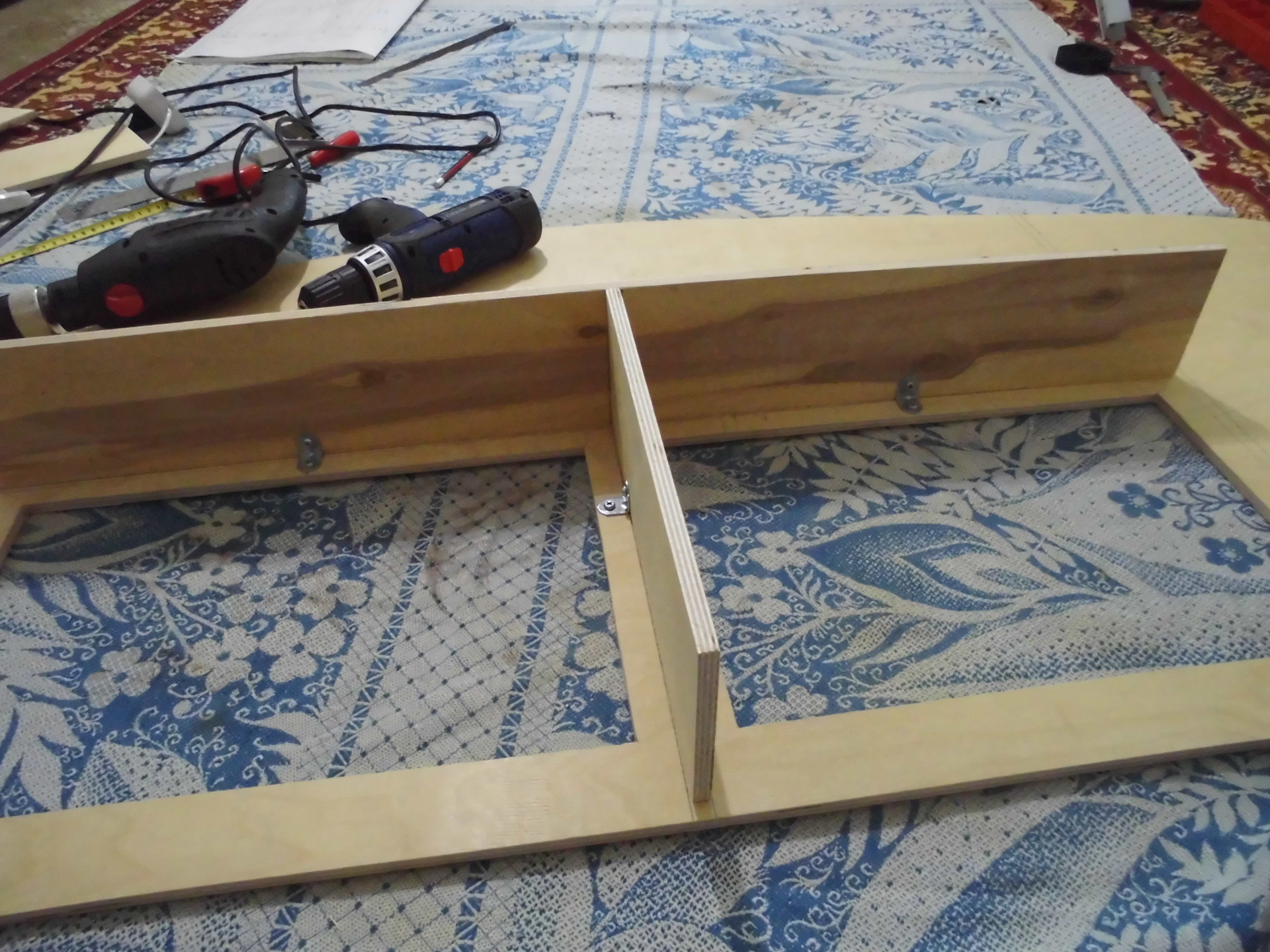

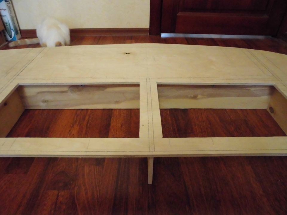

Две модели Нивы уже освоили и теперь рассказ об инсталяции в ШЕВИ НИВУ … Условия заказчика те же отсек под оружие …максимально обьемно и вместительно …материалы фанера 8 мм на " плоскость " …10 мм на ребра . …карпет . достойное качество . Пока выкладываю фото предварительной компоновки . впереди несколько примерок . размеры могут изменятся . так как невозможно за 30 минут на морозе предусмотреть все и вся .Форма ихз НИВ . самая "! хитрая " поэтому придется повыебы…Но мы постараемся." Столярный " КОТЕ как обычно проверяет КАККЧЕСТВО ИЗДЕЛИЯ…=).Фото на ваш суд .=) позитивчик в конце .пара фоток " ВУНДЕРВАФФЕ " или чудо оружия чем снимаем лекала и на сладкое позитивчик …в конце …

Владимир, а расскажите как-нибудь про самое интересное: как лекало по багажнику делаете?
Да .пошли …потихоньку .Посмотри фото в этом посте . на двух из них как раз и приспособление .устанавливается в багажник . раскладываеся и фиксируется . после этого выдвигаю " СПИЦЫ" и упираю их в боковины обшивки …васе потом собираю все назад и уже дома переносится все на фанеру .=)
Вот как! Интересное приспособление, конкретное!
