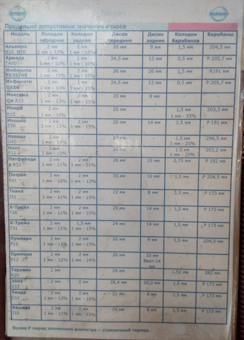

Не знал что Nibk производит и диски ! Нет не замечал, пока что 12 000 на ней езжу. У меня тоже проблемы есть с передими дисками, на трасе после 80 при тормажении дергается руль, но я хочу попробовать протачить их у токаря, вдруг получится … у меня пробег 117 000 км.
Толщина дисков какая?
Не знаю ? А сколько минимально должен бить ?
22мм для передних минимальное значение. Дальше уже замена диска
LyovT
Спасибо большое 🖒🖒🖒
