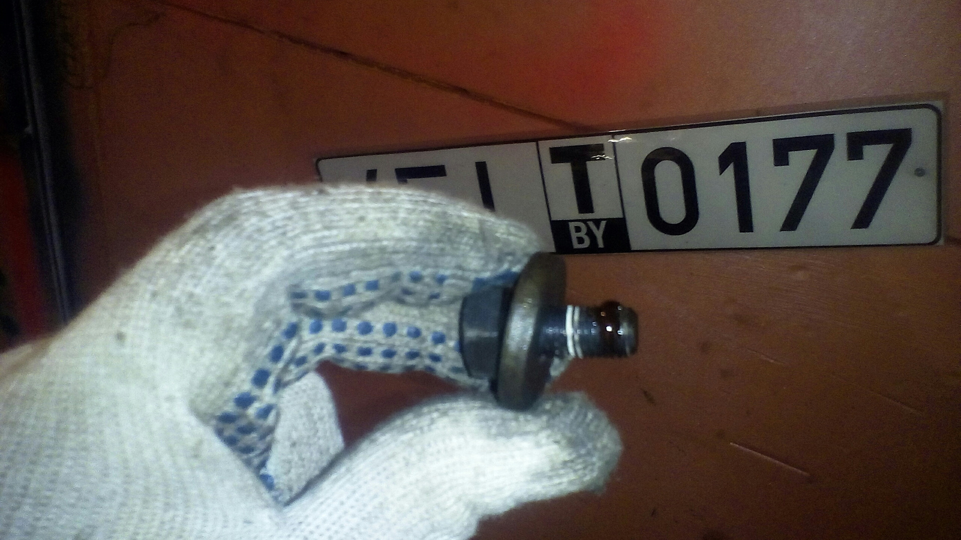

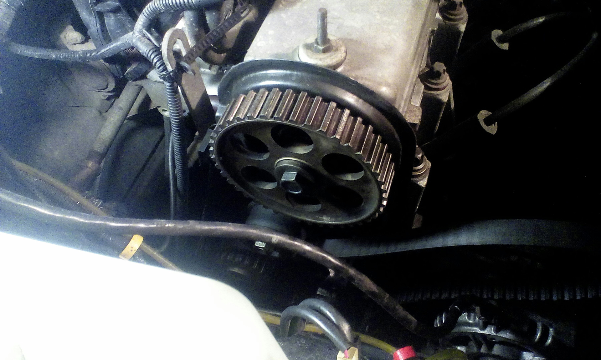

Побежал сальник безбожно, , аж на защиту лилось масло.Купил сразу два :брт и АвтоВАЗ, поставил второй.Он внешне качественнее, нет наплыва и кромка ровнее.Шпонку придерживал магнитом, а болт как всегда на средний фиксатор.Выставил метки по распредвалу и маховику и снял ремень ГРМ, а далее отвертка, смазка маслом и новый на месте
