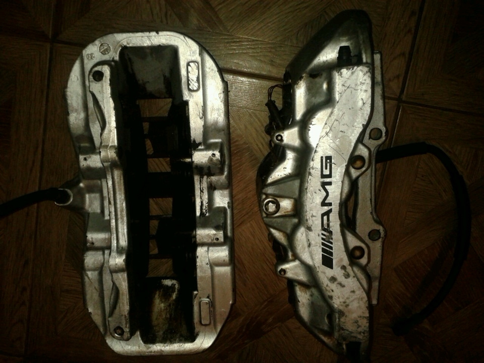

В общем были куплены Brembo GT 8 поршней. Состояние неплохое, отмыть да и ездить. Но руки чесались для себя сделать так, как должно быть, а не так как делает Brembo. За десятки перебранных и реставрированных комплектов, уже знаю все недостатки 8 поршневой системы. Собственно решил их максимально устранить.
В первую очередь, отпесочил, разобрал и извлек направляющие колодок.
Всегда бесило то, что они ржавели. На суппортах керамической тормозной системы, напрявляйки идут нержавеющими. Решено. Делаем так же.

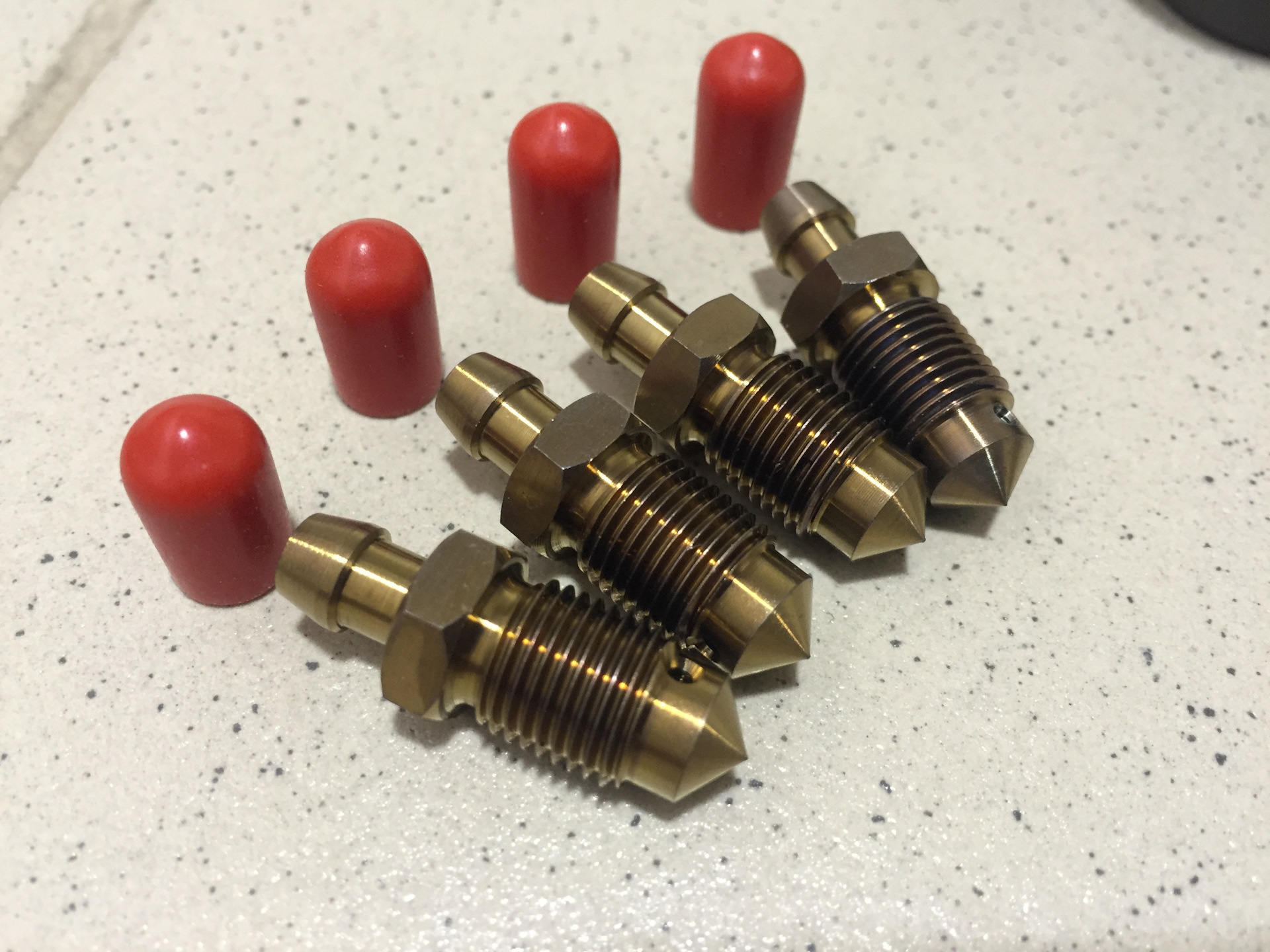

Еще одной небольшой проблемой являются металлические штуцера прокачки, которые со временем окисляются и прикипают к резьбе, после чего резьба выкручивается вместе со штуцерами. Это не есть частая проблема в 8п, но коль делаем себе, то заказал титановые штуцера.

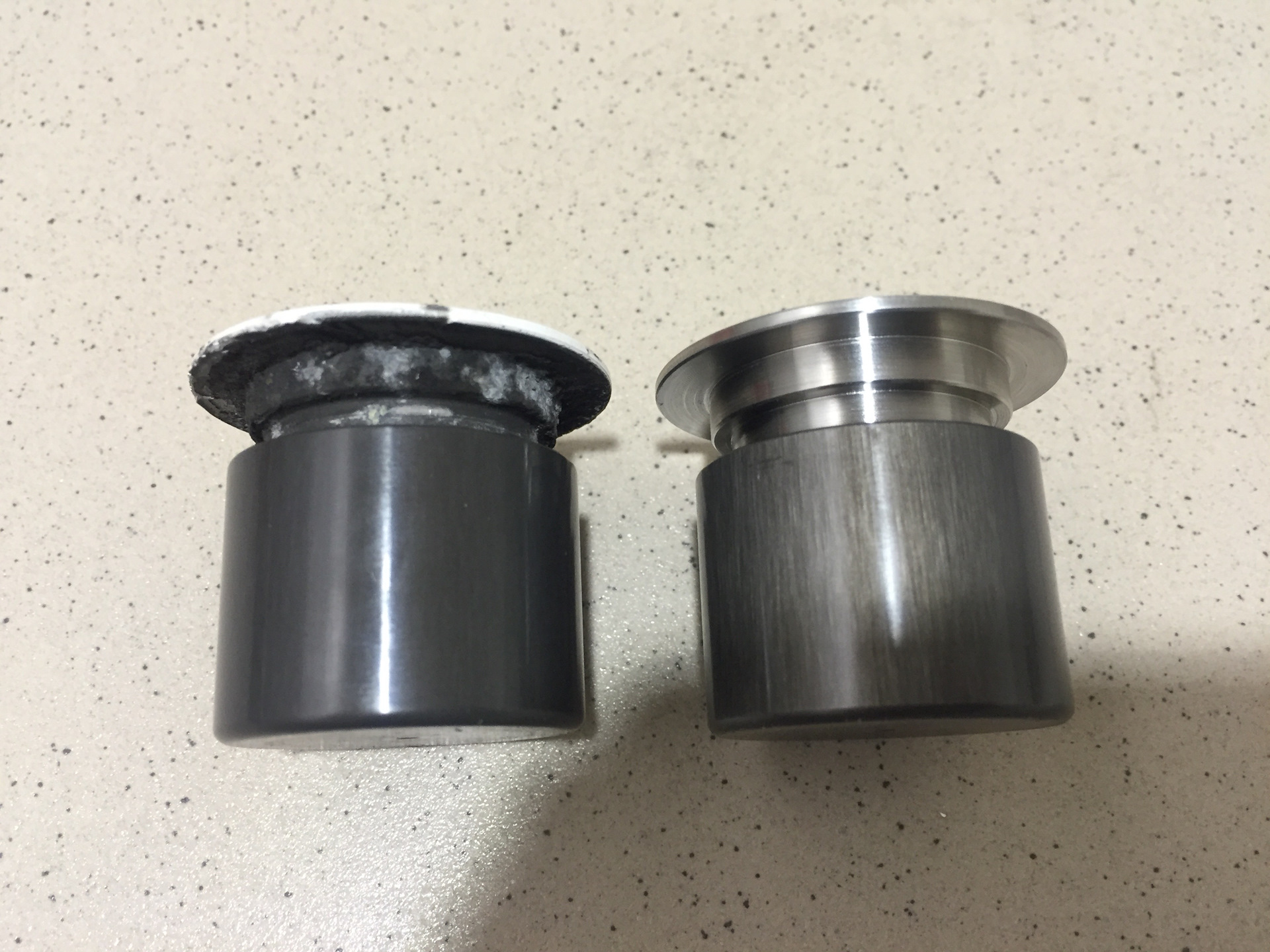

Ну и самой большой проблемой, как я вижу в 8п — это коррозия верхней части поршней, та что после пыльника и находится в постоянном контакте со всеми дорожными реагентами и банально — с водой. Алюминий достаточно быстро уходит в небытие.
Как вариант, можно было изготовить нержавеющие поршня. Но я пошел по другому пути заменил лишь слабое звено в самом поршне. Такой вариант имеет ряд преимуществ над нержавеющими поршнями:
— правильное изготовление нерж поршней требует калки и последующей полировки рабочей части поршня. Это ТУ значительно усложняют производство. Если оставить поршня не каленными, то сальник со временем просто съест "сырую нержавейку"… в то время как изготовление самого колпачка не требует ничего кроме токарного станка, и заводское тефлоновое покрытие прослужит дольше чем сам автомобиль))
— вес нерж поршня раза в 2,5-3 больше чем сток поршня (а мы ведь верим в мифы про неподрессорные массы=)))
— стоимость изготовления нерж поршня, в разы выше чем колпачка
Как видете, одни плюсы))

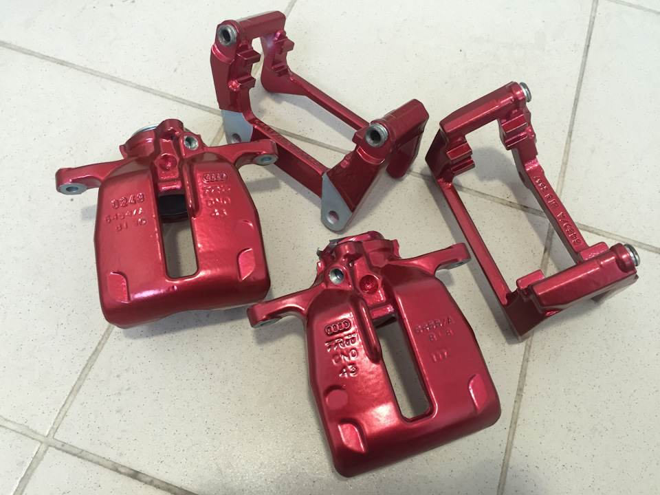

Красил в красный кенди, и сверху полуматовым лаком.
Краску и лак заказывал тут:
www.powderbuythepound.com/candy-red.html
www.powderbuythepound.com…gloss_-super_durable.html
Результат ниже.

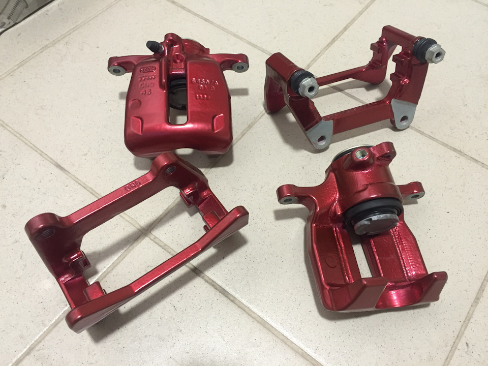

Все собиралось на оригинальной ВАГовской смазке. С задними суппортами было проделано все тоже самое: попесочил, разобрал, оцинковал, покрасил)

и до кучи вопрос… что то я не вкурил, как ты поменял верхнюю часть тормозного поршня или это секрет? мне кажется старую спилили и новую часть на резьбу?
Просто запрессовали

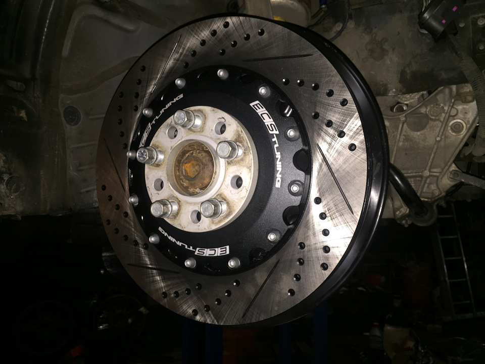

с 380мм диском, так и будет))

Не понял — верхняя часть поршня съемная?
Есть такие же суппорты, думаю заняться на досуге между клиентскими.
на токарном станке, резцом все снимается))
Можно чуть подробнее? Новые каким образом установлены тогда?)
обрезан верх, расточено посадочное, изготовлена крышка из нерж и запрессована в поршень
