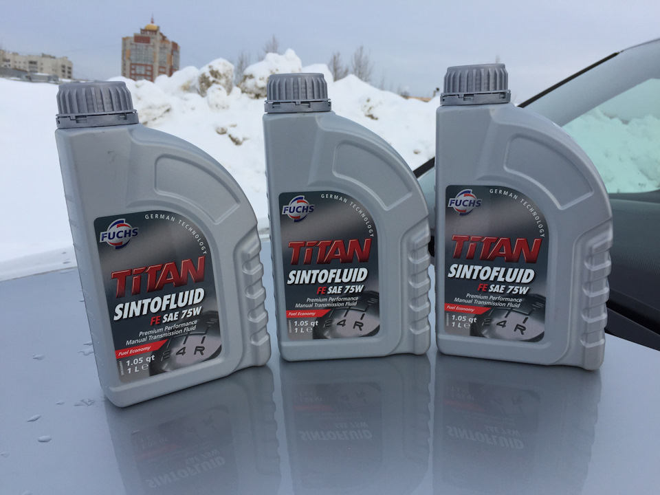

Щас выбор стоит еще между маслом fuchs titan fe 75w
Хорошее масло. Клиенту для мерена привозил. Максимально приближено к ориге. Находил инфу что в оригинальной канистре Мерена именно Фучс. Но ценник по любому будет дороже чем Хёндэ.

А так для себя выбрал на ойлклубе еврол фултрасин, ПАО + Эстеры, артикул E1100761L, 840 руб.
