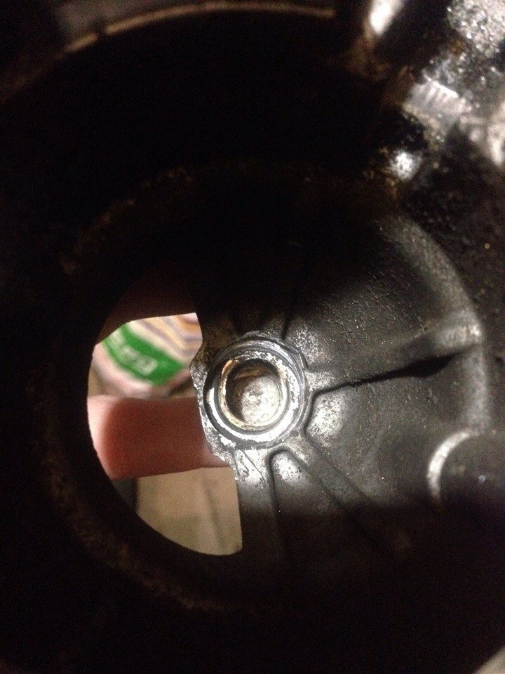

История такова, время от времени стал барахлить стартер, то крутит нормально, то через раз просирается (такое ощущение что не бендикс уходит и он крутит в холостую), а один раз вообще встал и не крутит. Думал снять его, но когда залез в яму постучал по нему и он заработал, этого хватило чтобы выехать из гаража, заехал постучал по нему еще раз и вроде стал работать нормально. Я подумал что мне поможет только вскрытие выявить причину такой не понятной работы стартера. Так оно и получилось! Настал день икс когда пришло время снять стартер и посмотреть что с ним не так. Когда я залезал под машину я понял что его снять не так просто как хотелось бы и я решил сначала почитать в интернете как мучался народ с ним(все плевались и матерились). У меня получилось так что я работал, а у моего отца был выходной и он пошел снимать стартер (мне повезло что не снимал его), так вот стартер он снял и начал разбирать. Когда стал разбирать у него сломались оба болта крепящие крышку бендикса (с нова машины видимо он не снимался, да повода не было). Стал смотреть дальше а там в этой крышке раздолбило втулку ротора и соответсвенно ротор болтался как хотел и конечно же отходил от моховика, т.е. проскакивал, а я думал что это втягивающее. Пытался высверлить не отвернувшиеся шпильке в крышке, но безуспешно. Было решено купить новый стартер . Заказывал на экзисте фирма и артикул если кому надо Era 220495 по количеству зубьев(8) и характеристикам он идентичен, единственно различие это крышка. На новом стартере крышка чуть короче и соответственно на какие-то миллиметры идет меньше в зацеп на моховик, это не критично! Ставил на место уже его я, встал как родной, все затянул, провода подключил, батарейку поставил и первый пробный старт… О чудо крутится как в новой иномарке! Кайф!

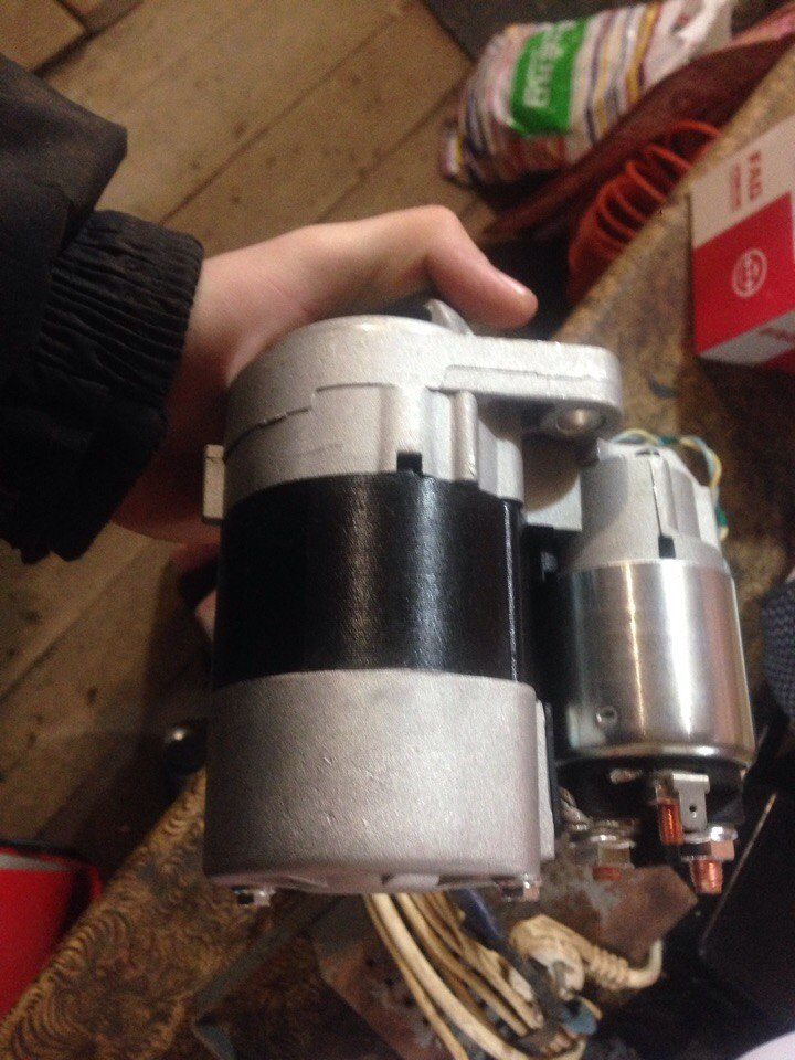

Привет ребята. Подскажите пожалуйста, тут такое дело намахнулся стартер на ниссане, покупать оригинальный разоришся, а китайский тоже не хочется( скажите есть такой вариант, может подойтет стартер от другого Авто, оригинальный но более бютжетный вариант?) Просто знать бы, есть ли вообще такой автомобиль, что запчасти схоже с енотом.
Мне кажется врядли подойдёт от чего-то, если искать только на разборке
Не умер ещё стартер?
Слава богу нет
Это тоже оригинал?
Нет
А от каких машин кроме Нота подходит?
На экзисте искал просто по заменителям производителей
По вину просто…
Да там можно забить марку машины, какой мотор, вин и ищешь по каталогам нужную запчасть, он тебе сразу выдаст список из которого уже выбираешь что тебе нужно, там будет оригинал и заменители
Думаю, может с разборки взять? И параллельно свой востановить. Пусть в резерве будет.
Как вариант, если есть рядом разборка почему бы и нет
Ну 80км примерно…
Опять же вопрос цены и что там предложат …
Да, смотреть надо…
чето на фото он большого диаметра кажется?
Это только на фото, в реальности такой же
