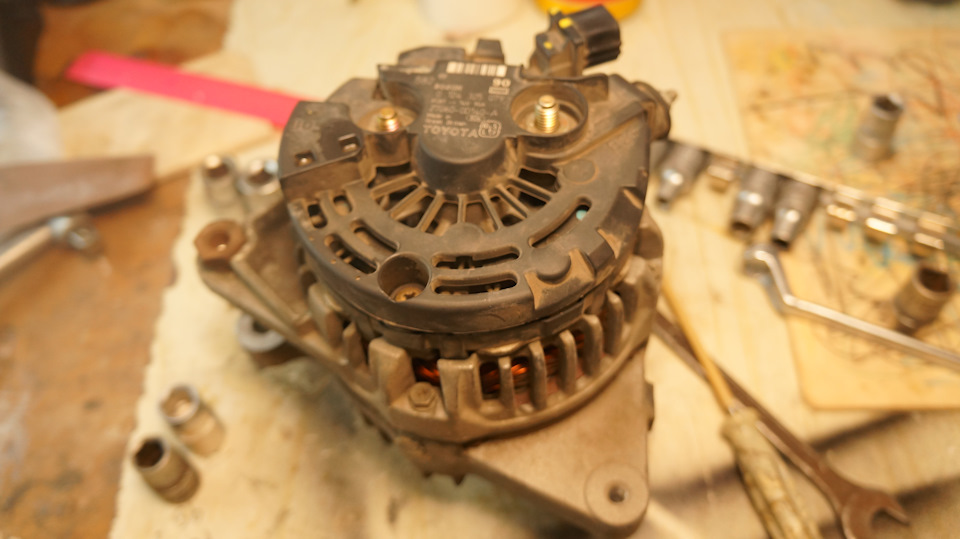

Итак день был трудный но мы его сделали! Утром сразу в магазин забрал новый регулятор Bosch
F 00M 145 873 хорошо упакован с номерной биркой видно что завод! рядом лежали тайвань в половину дешевле но уже взял хуже не будет точно! пошли у товарищу на сервис в принципе делал всё сам от него толко пресс гидравлический для удобства выемки и запрессовки подшипников! Ну разобрал его не спеша за пол часика и поехали мы сначало в магазин за подшипниками взял NTN койо и нск небыло (деревня) ну я старые не выкинул в них биения 0 поменят ьсмазку и ещё 10 лет проходят лежат в запасе! дальше поехали искать токаря (в нашей деревне не простоя задача) ну час поисков и нашли дедка который согласился мне выбрать по минимальный сточенный диаметр токосъёмные кольца! взял 50р (сунул ему сотню) дальше поехали искать винты которыми держится прижимная пластина переднего подшипника которые пришлось высверливать! нашлись быстро один в один родные! назад в гараж все быстренько собираем только выходить думаю а покрутить и тут понимаю что цепляет где то! снимает щётки и обнаруживаем один лепесток гнутый возвращаем его на место! сборка и пробный пуск всё отлично!
Бегом к машине ставим подключаем разъёмы включаю зажигание и о чудо лампочка зарядки аккумулятора загорелась! значит шли по верному пути(напомню со старым регулятором и зарядки не было и лампочка не горела) кум который меня все это времы возил стоял ждал пока не заведусь может прикурить придётся ведь ехали домой на акуме потом я заводил прогревал на акуме + морозы -16! но новая топла не подвела туго туго но запустила мотор с первого раза! лампочка зарядки потухла и мотор без обученных холостых(скидывал клемму) начас тупить прокатилсяы по району прогрел мотор обучился холостой и все заработало хорошо! но появился какойто свист и чем меньше оборотов тем сильнее! раскручиваешь пропадает! когда хх тупил и обороты были 450 так ваще свистело! ну покатался километров 20-30 вроде тише или уже прислушался не пойму! ну не чего подшипники если что для меня поменять пол часа!

"винты которыми держится прижимная пластина переднего подшипника которые пришлось высверливать! нашлись быстро один в один родные!" — вот до этого этапа ещё не добрался. ) Не всё так просто…
Может у вас выкрутятся.
Номерок регулятора бош будьте любезны и щёток пожалуйста
Это единая деталь в бошевском регуляторе. Щас номер в запись добавлю.
спасибо
Свист на хх у меня тоже был, в первое время, пока АКБ не принял заряд после поездки без генератора. Потом все тихо.
Да это не ремень.
Не ремень, 100%. (Я даже фонендоскопом послушал).
И добавишь оборотов, свист исчезает.
Я зарядил Аким зарядкой но щас или приходилось или уже не слышу
