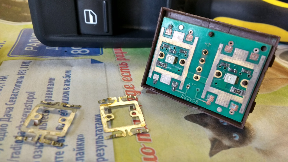

После многокиллометрового наслаждение от вождения фабии наконец-то дошли руки разобраться почему не роботает стеклоподъёмник…
для его снятия, не посмотрев интернэт — снял обшывку двери, хотя достаточно было просто отщёлкнуть кнопку.
И так — сняв обшивку провери проверил провода. Всё прозвонилось. начал разбирать кнопку — визуально ничего не обнаружыл, но… отверствия которые обеспечивают насквозной контакт больше не исполняли данной функции.
Пропаял не работающие отверствия иии… ЭВРИКА! Заработало… собрал обратно и наслаждаюсь функциональностью всей электроники.

В общем ремонтировать данную деталь по началу не видел смисла, но когда узнал цэны на шротах — тогда решил поексперментировать…
и ещё — нужно быть внимательным при зборке — там если не попасть одновременно в две защолки — идет перекос и кнопка заедает на опускании…

Вчера разбирался с кпопкой. Пробовал подключить кнопки от Гольфа, но там другой разъем подключения, наверное потому что на Гольфе 4 кнопки, а на Румстере 2.
Потом снял и разобрал кнопки, там было всё зеленое от окисления, почистил спиртом и поставил на место.
На самой плате видны следы пайки, в 2-х местах напаяны тонкие проводки, а некоторые контакты на плате потертые. Режим поднятия стекла вообще не работает. Зато начали открываться и закрываться передние окна с брелка.
