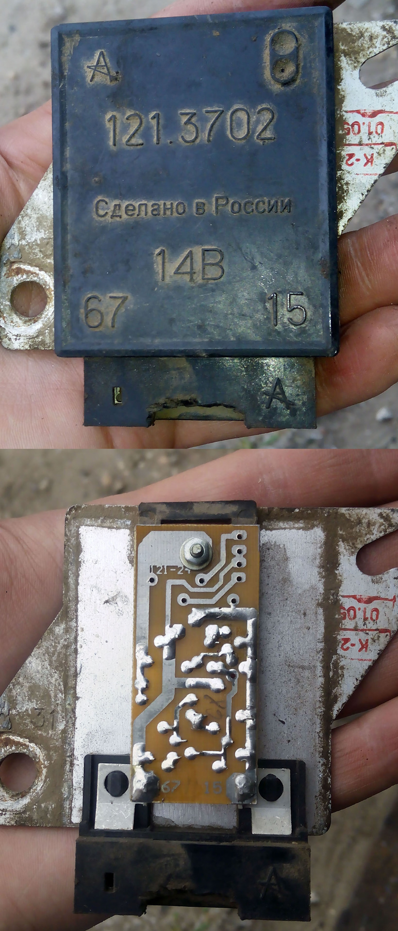

Имеет другой форм-фактор размера 65х41х16, ему достаточно одной шпильки крепления, внутри полностью залит герметиком, достаточно качественно сделан, нареканий на счёт его работы я не находил.

Схема максимально упрощённая, надёжность сомнительна и частенько с завода не работает.
