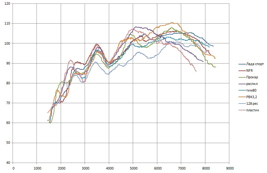

всем привет. напоминаю суть теста:
тест ресиверов. Принцип такой: ставлю разные ресиверы, перенастраиваю мотор под них, не меняя в моторе ничего кроме них. то есть ни выхлоп, ни валы, ни перекрытия не трогаю. все 100% одинаковое кроме ресов, оценка эффекта: разница по наполнению двигателя по логам (значение VE чтобы убрать зависимость от погоды)
в начале хочу сказать о PBK, есть сомнения что цифры корректны, буду перенастраивать, хотел сразу, но времени сейчас нет, поэтому пока что он "вне зачете"

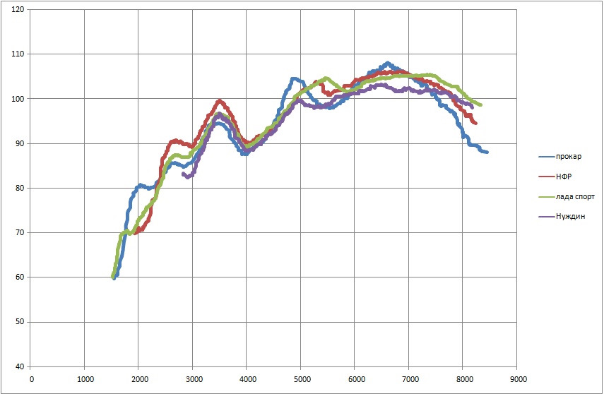

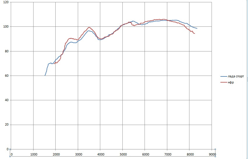

в плане лучший для автоспорта лидируют с равным счетом между собой НФР и Лада спорт. НФР лучше на оборотах до 4000. Лада спорт лучше 7500 и выше. Однако лада спорт с дросселем 60мм. а у НФР окно дросселя 53мм. не исключаю что вверху он потерял из-за этого+ впуска никакого не было дроссель за ним срез в атмосферу. НФР кроме того, что снизу веселее, резче реагирует на дроссель. (нету инерции объема)
Считающиеся крутыми и не дешевые (некоторые вовсе эксклюзивные) спорт ресиверы отдельно. Описывать причины плюсы и минусы не вижу смысла. каждый сделает свой вывод.
Вся куча в которой видно лузера в виде 128 без дудок, "низовые" сток и распил + я не убирал ПБК спорт. именно его крайне высокие цифры и вызвали сомнения))). хотя верха он спортам продул.

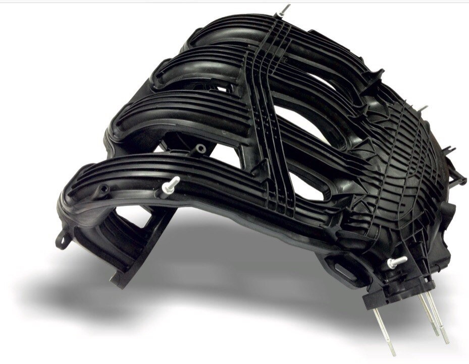

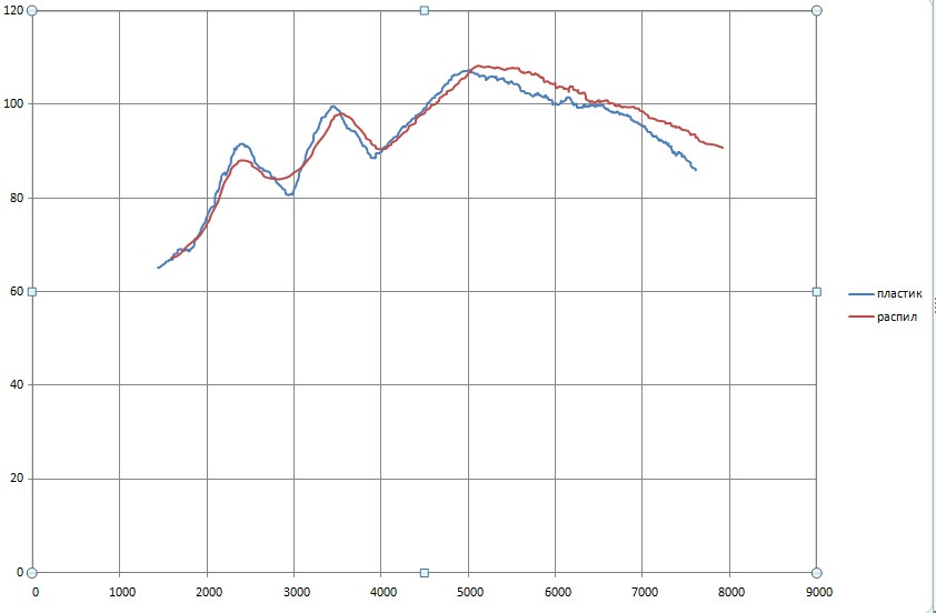

для любопытных отдельно распил и сток пластик… много или мало эффекта судите сами.
пока все.

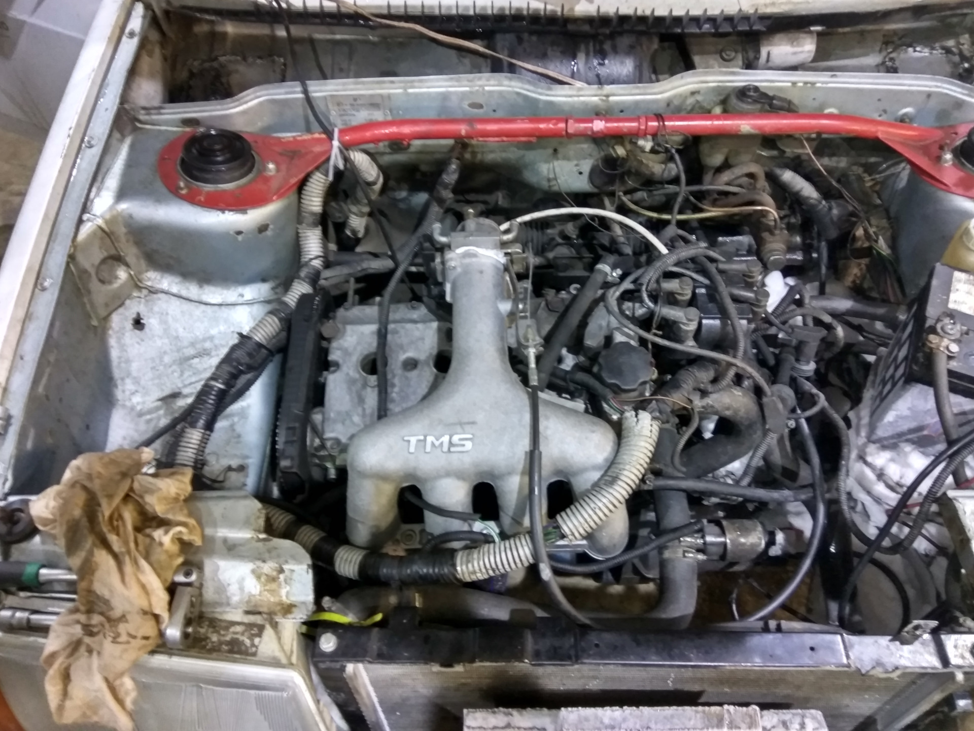

Интересно как ТМС (оригинал(НФР)) поведёт себя на объёме, 1,8, так же как и на 1,6 или будут ухудшения?!🤔🤔🤔🤔🤔
конечно это было давно, но по сегодняшней день какой ресивер лучше до 7 тыс? нфр или тм рейс? у меня вот получилось на 124 низе вот такой вот график, некоторые говорят что тм рейс подрывается с 4500 где то, хотел сравнить с нфром потом что моя подрывается с 4000 тыс
до 7 тыс думаю что в лучшем случае будут ехать одинаково. у меня ТМ-рейс ехал лучше с 7000 до 8600
тогда оставлю нфр если не кручу больше 7, наверное так будет правильнее)
я бы так и поступил)
По твоему мнению NFR (оригинал) лучший?
Из всех ресиверов которые у тебя были на тестах и так…
Смотря в какие обороты. До 7500 нфр оригинал. Выше лучше всех tm-race.

Никоненко, Окб динамика, Svr нового образца, Дросселя Свр. Есть ещё редкий Калина gti(супер1600) но он на машине стоит

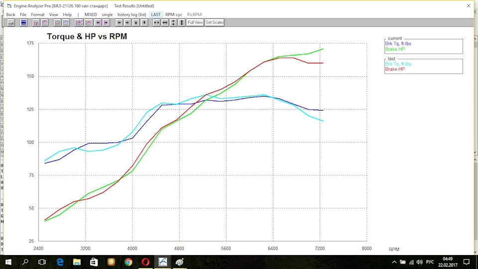

EAP почти повторил твой график 128-го ресивера:
пик на 6500 тысячах, провал на 6000, горка на 5600, провал на 4-х…Даже маленький провальчик на 4750 повторил… XD
Синий-зеленый без дудок
Голубой-красный с дудками

В 128 разочаровался у меня стоял ехала хорошо, но судя по графику не очень хорошо.
они разные же бывают. у меня ехал так увы… поэтому я снял его.
при этом он мог ехать лучше, если перекрытия задрать. и он ехал идеально на турбе.

Диаметр канала на входе в ГБЦ?
Прокар рулит)
Но пластик ведь сток каналы имеет (33-34 мм.) а распил 36-37 мм., значит сток алюминий будет ехать хуже чем сток пластик?
пластик и сток алюм одинаковое сечение вроде =34мм.
распил 37мм
Ну думаю что при прочих равных сток пластик поедет лучше, засчет того, что нет дефектов литья как у люминия. Стенки гладкие, ровные, а у люминия шероховатости что снаружи, что внутри. + пластик менее теплопроводен и теплоёмкость у него меньше, по этой причине будет несущественная разница по нагреву заряда воздуха, проходящего по его каналам на малых оборотах. В общем сток люминь предпочитителен только простотой установки в Самару и ремонтопригодностью.
