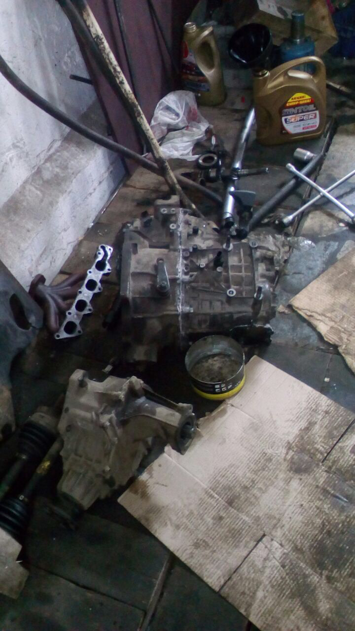

Добрый день, друзья!

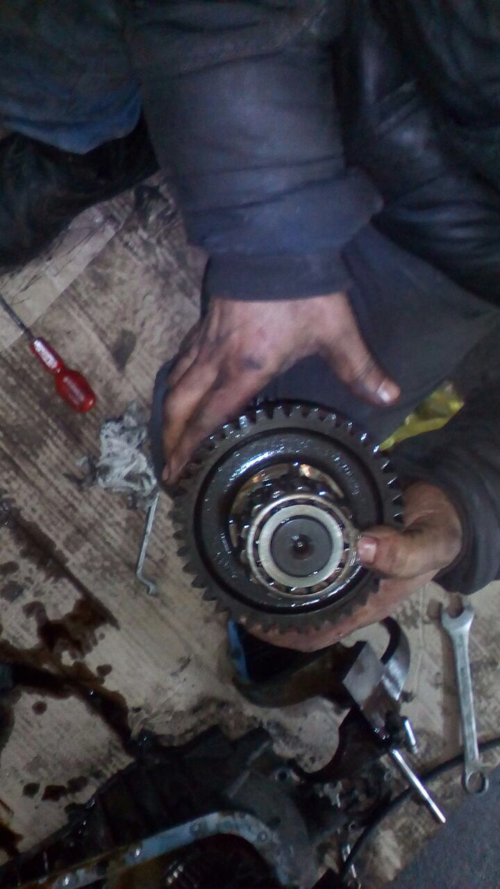

Была такая проблема: на холостых и при движении на первой и второй передачах был какой-то непонятный шум, похожий на убитый выжимной подшипник. При выжатом сцеплении шум пропадал. Шум похож был на то, что что-то болталось внутри коробки и издавало звук чик-чик-чик )))))
Как лечил:
1)Я поменял сцепление в сборе, но шум остался.
Ну и черт с ним подумал я и отъездил ещё 20 тысяч км с ним. И тут шум усилился, он реально напрягал. Было решено перебирать коробку и грешил я на подшипники первичного вала.

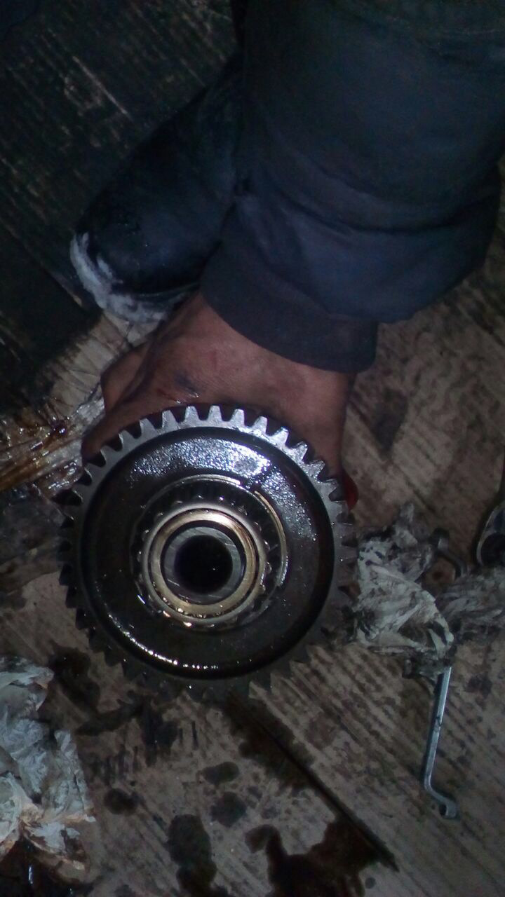

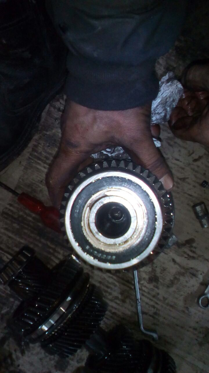

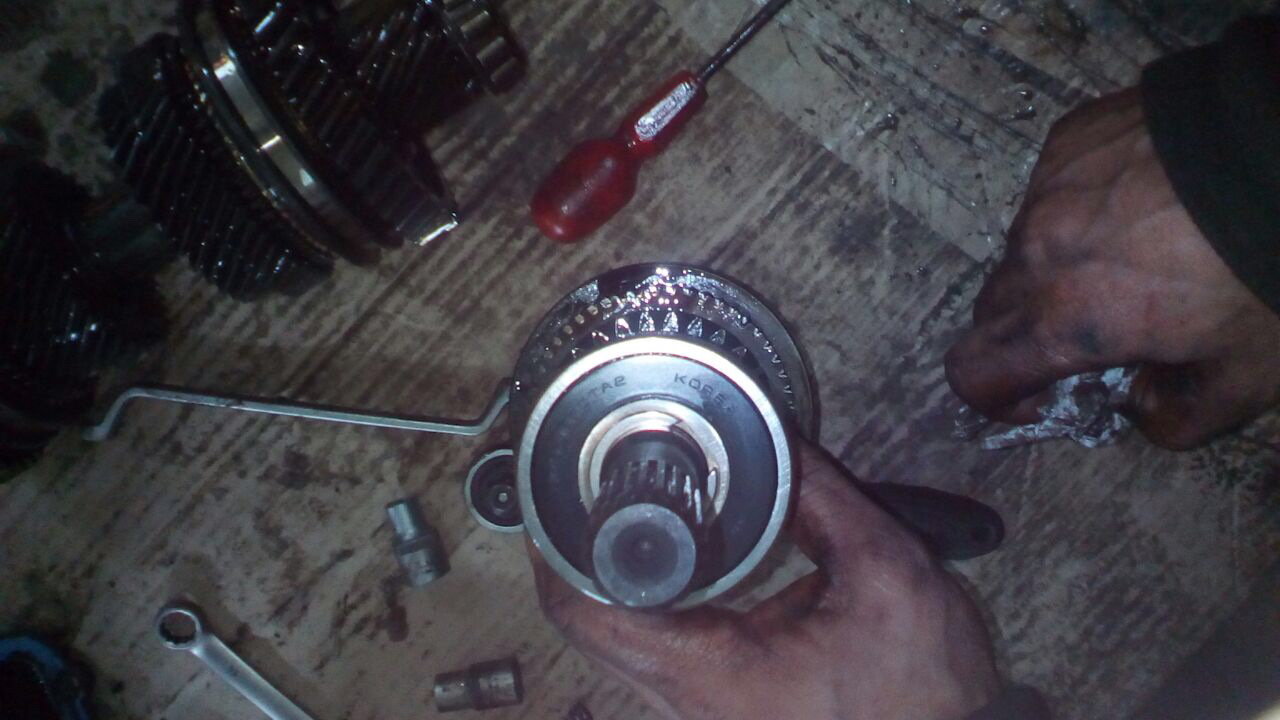

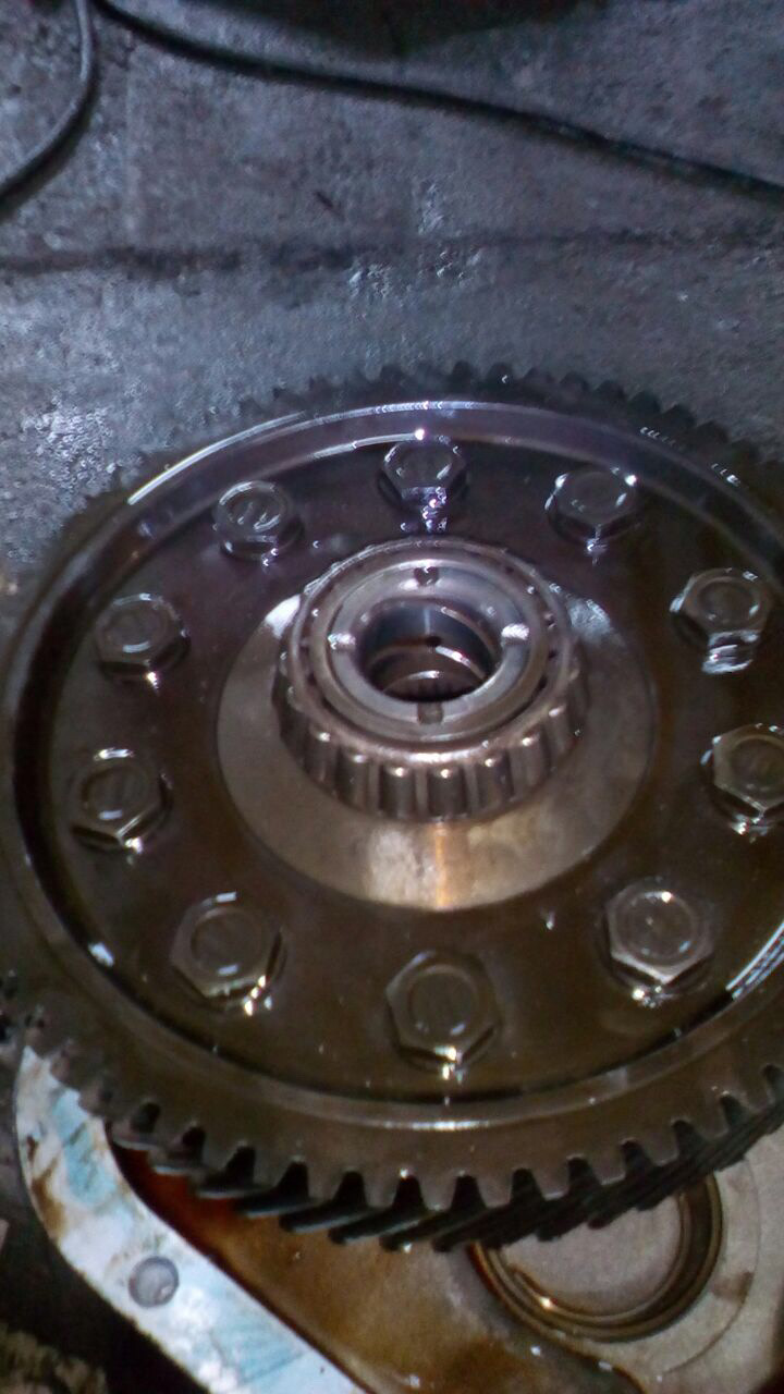

2) открываем коробку и меняю два подшипника первичного вала, два подшипника вторичного вала, один подшипник дифференциала.
Все подшипники поменял не зря, пора было их менять.
Собрали коробку, поставили… не помогло! Шум остался!

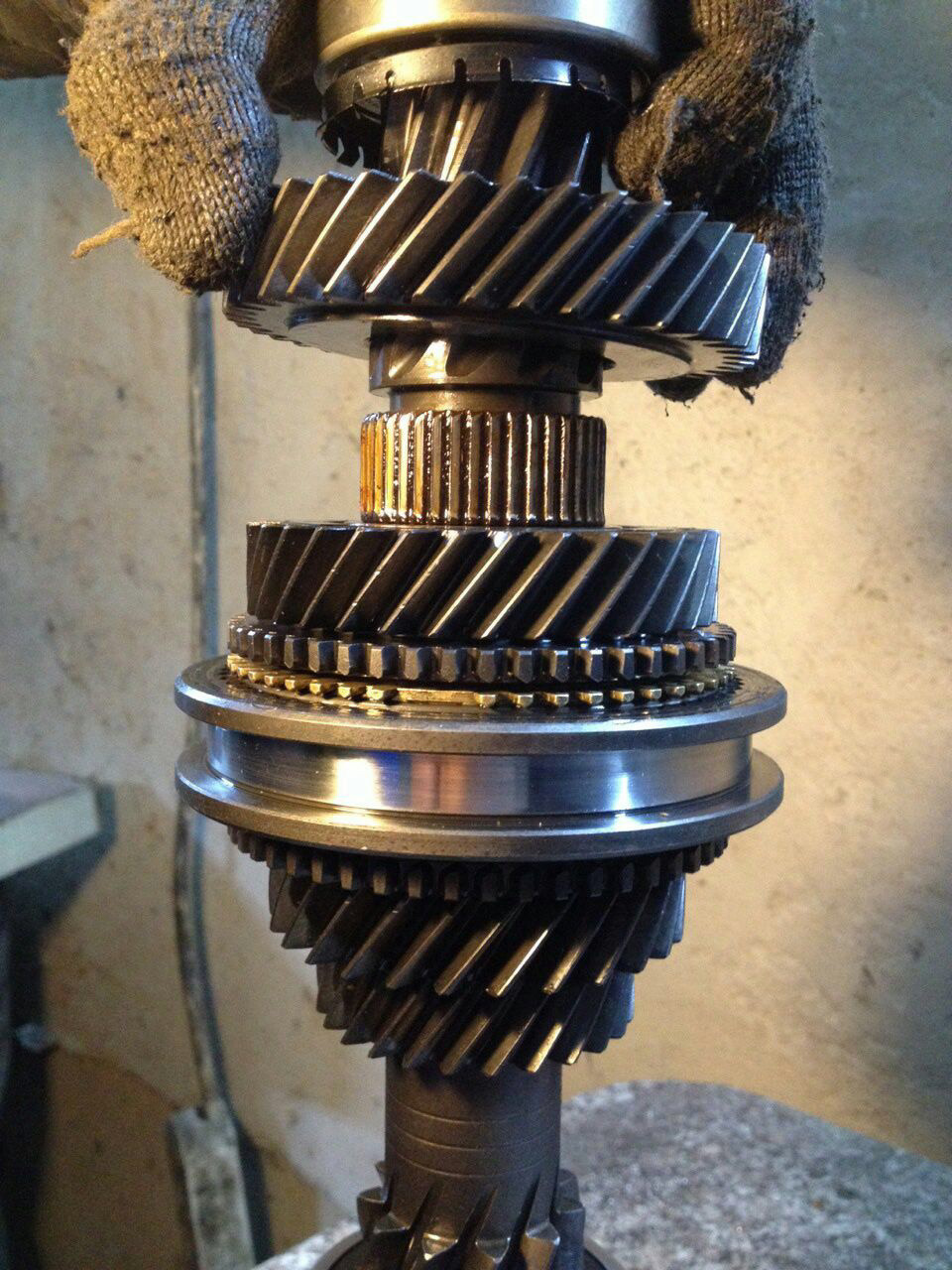

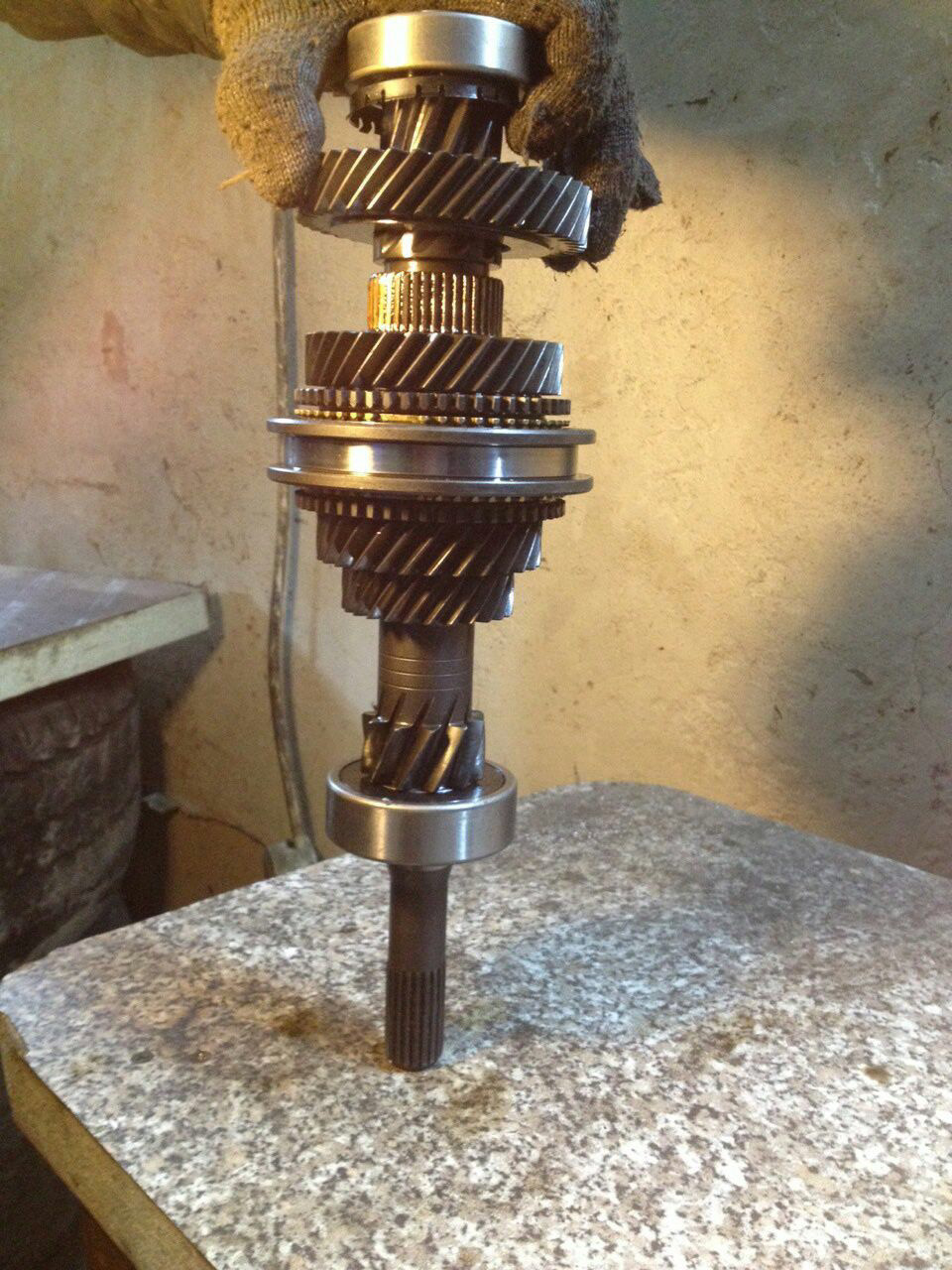

3) оказалось дело все в изношенных шлицах звезды пятой передачи на самом валу и на шестерне пятой передачи.
Пришлось менять сам первичный вал и эту шестерню.
Все собрали и… помогло! Радуюсь тихой езде)))

Также узналось то, что износ шлицов первичного вала на тусане и на спортейдже-это болезнь и люди приезжали в сервис с пробегом аж в 60000км. И дело тут не в масле и не в насиловании коробки… у меня с этим было все нормально, но увы…

А как подшипники вторичного вала снимали. Спец сьемник? И как тяжело снимаются?
Не думаю, что у рабочих был спец съёмник, все подшипники сбивали молотком и чем-то ещё типа отверток, зубил и черт знает чего) процесса снятия я не видел, зато видел в итоге разбитые снятые подшипники.
Ну с валов понятно распилив можно снять, а вот обоймы с корпуса коробки как вынимали?
Мне их дали уже снятые и я пошёл покупать
Шестерню пятой передачи выпресовывали, а вот остальные шестерни как снимали, тоже прессом не помните?

Добрый день. Вы конечно извините, но масла на самой первой фотке не внушают доверия. Про лукойл от многих механиков слышал, что это что угодно, но не масло.
А нам-то что до них. Это же не мои масла. У меня Мобил и хундай
Ааа, понял. )
Причём это для ДВС масла)) в двигатель я лью Мобил супер 3000)))

Поздравляю с успешным ремонтом! Сам прошел через это. Также менял сцепление, но не помогло. Пришлось снимать коробку и искать причину. Причина та же. Почему разбивает этот узел, я пытался понять, но ответа толком не нашел. По моим думкам, причина первая — коробка не любит натяг на 5 передаче. Вторая — брак при производстве вала, т.к. шестерня у меня пострадала меньше, вал практически слизало. Ну а третья — это не продуманность конструкторами этой пары. Шлиц на валу очень мелкий, можно сказать игрушечный, если посадка шестерни на валу немного прослабится, то его обязательно разобьет. Когда ремонтировался в 2015 году, то не мог найти вал, как раз попал на начало санкций и бардака на рынке. Пришлось брать вал за 11.000 рублей. В экзисте он был 17.000 руб. Самое интересное, пришел вал в упаковки КИА, производство Китай. Из форума Хендай Туссан знаю, что другим приходил вал в упаковке Хендай, но тоже производства Китай. Пока все работает нормально, чего и Вам желаю!
Дело явно в кривой продуманности конструкции данного узла. Если машину использовать на трассе и если поддавать газку на обгонах, то 100% эти вещи будут умерить быстро.
Все возможно, но точно такой же вал стоит на Сонатах, а это далеко не тихоходная машина. Я тоже грешил на экстремальную нагрузку.
