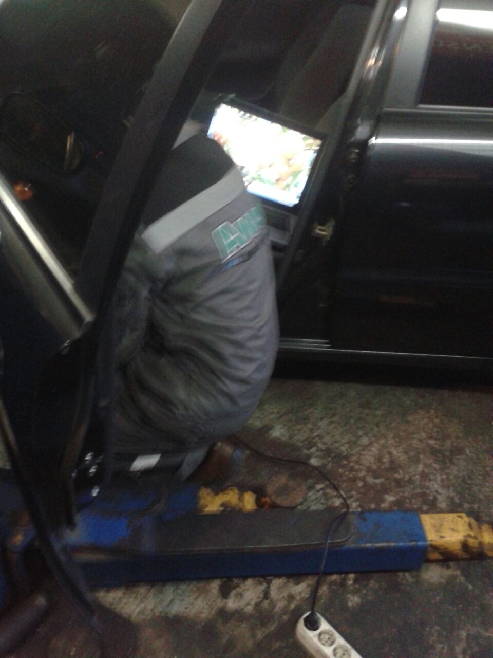

В общем, приехал я на Стеценко, подключили комп, все авто в идеале, кроме датчика АБС с правой стороны. В положении стоянки, комп выдавал скорость на всех колесах 0 км/ч, на правом переднем показывало скорость 25 км/ч. Прозвонили полностью АБС через блок, все исправно. Вердикт — датчик под замену и кронштейн. Как меня это достало…
Датчик 300 грн стоит, кронштейн 200 грн. ппц просто(((((((((
Забыл добавить, сняли мне фишку с правого датчика АБС, потому что я попросил убрать это жжжжжжжужжжжжжжжжжжание, потому как психовал уже и по педали тормозной бил, бесило так что уже сил не было. Теперь я без абс но с хорошим настроением и опять последующим визитом на СТО, нужно все таки все сделать!
