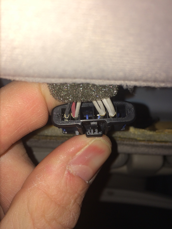

если стоит обычный плафон без подсветки, а в более лучших комплектациях они есть, то при установке плафона с подсветкой ничего не надо перепаивать и добавлять?
Если у тебя в фишке( которая подключается к плафону) все 5 контактов с проводами, то ничего не надо делать. Если нету провода на 3 контакте (не важно с кокой стороны считать), то надо добавлять.

Да, и на 3 контакт я тянул провод. Под обшивкой передней левой стойки есть разъем и там есть провод 5pin. Он от габаритов. Вот его тяни к 3 фишки плафона.
Спасибо, гляну.

Кстати, а плафон сам трудно снять из обшивки потолка?))
У меня вроде легко, подковыривал со стороны прозрачного пластика.
Это понятно, я имел в виду сам корпус, а не крышку.
Так я вынимал полностью плафон, а потом в руках половинил.
Попробуем, спасибо!
Не за что)))
У тебя так было?
