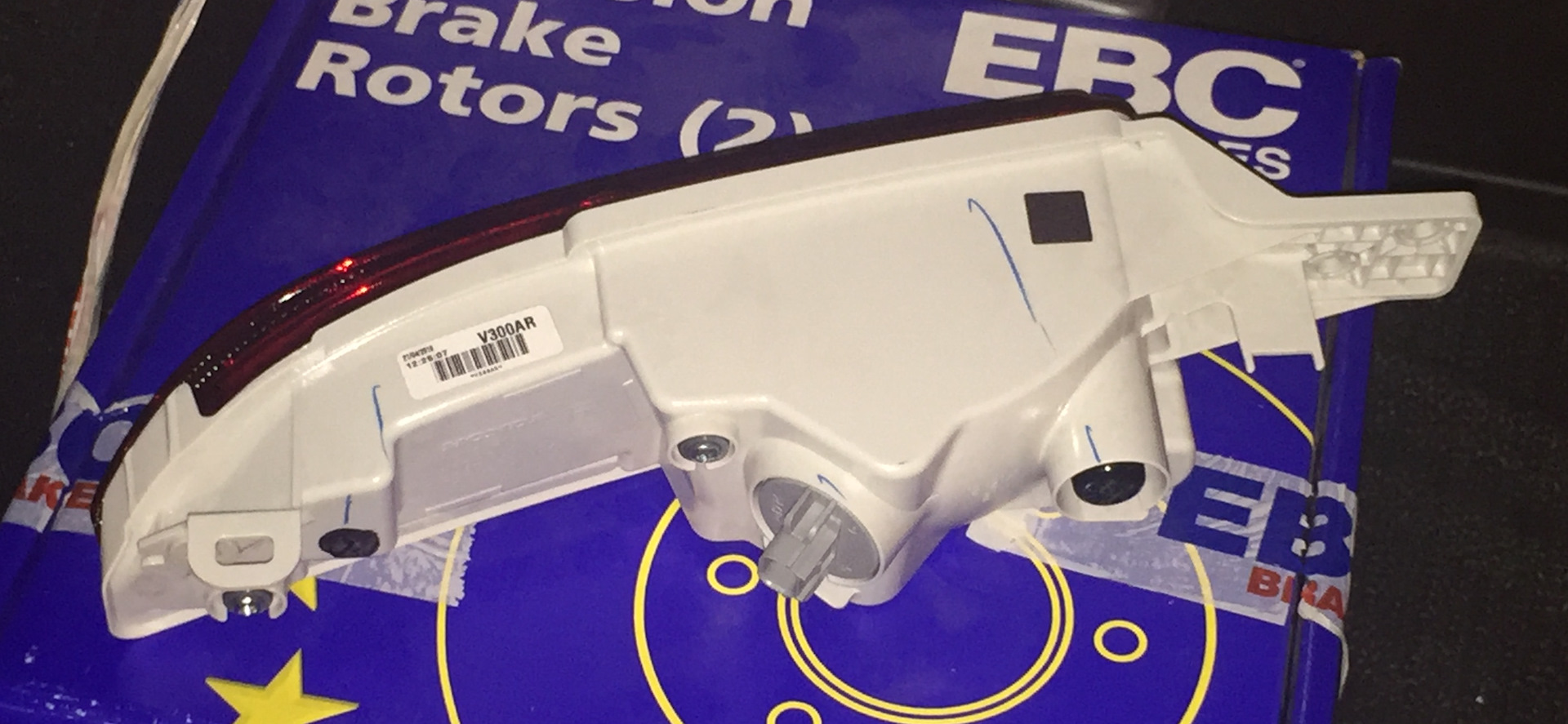

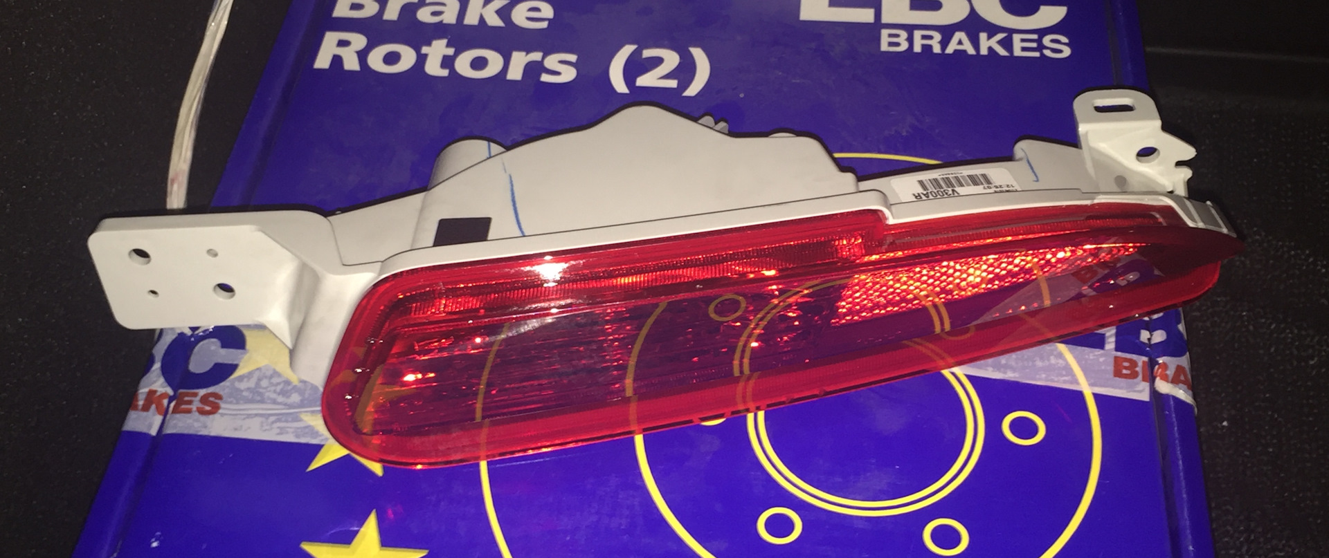

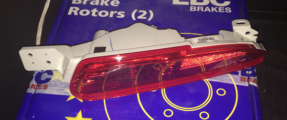

Сегодня пришел для Севки подарок из Англии
Вот партийничек 34500-TV0-E01 заказывал на eBay.

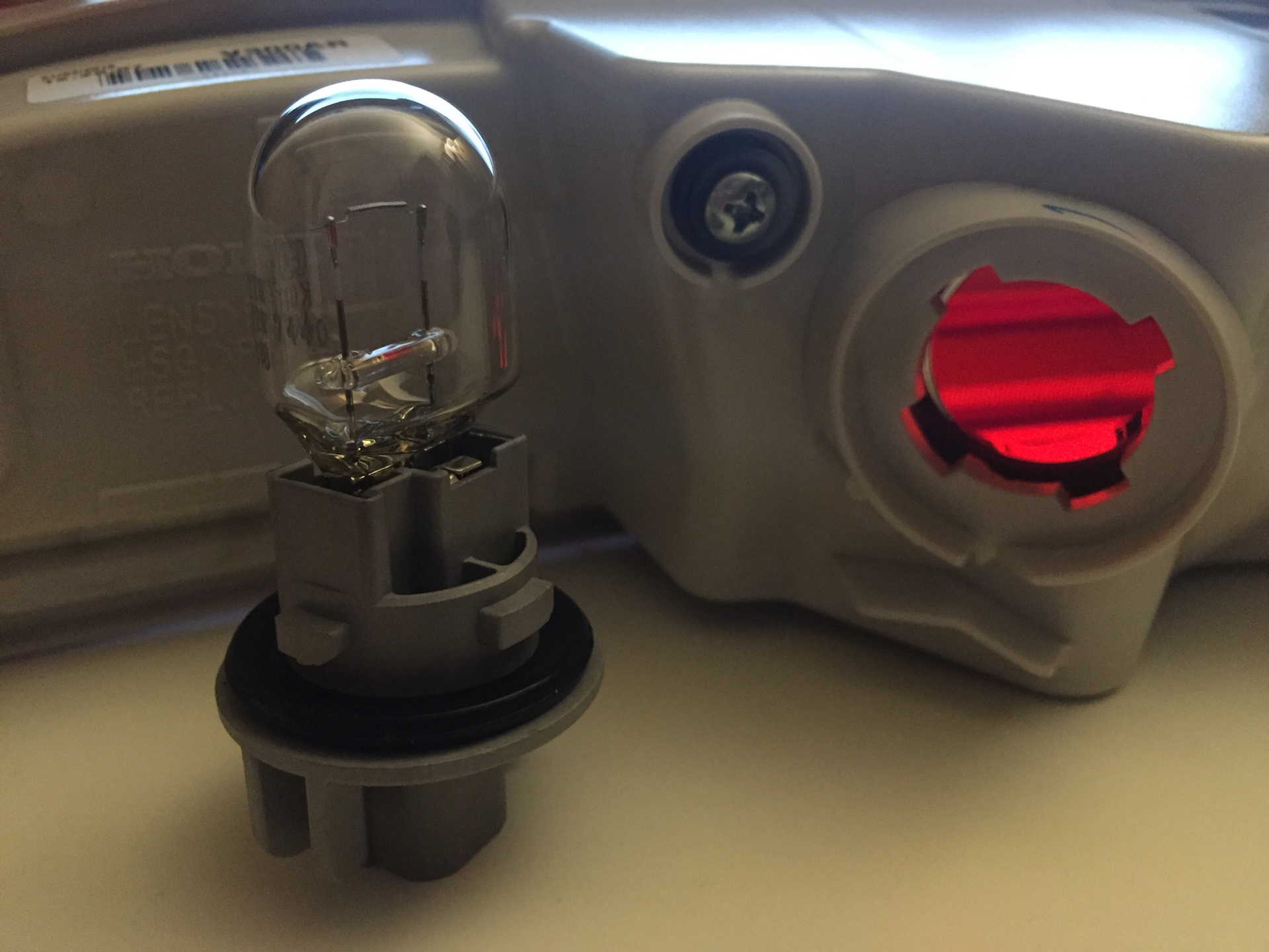

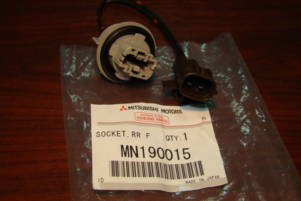

Пришел он с каким то редким патроном W21W

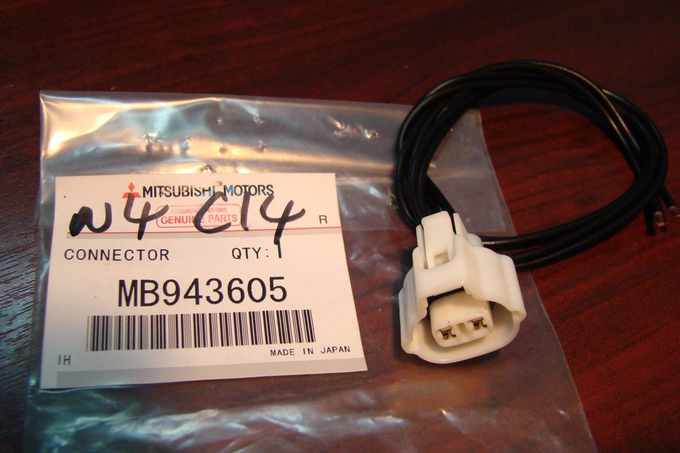

В автозапчастях найти ответную часть пока не удалось, но среди записей тех, кто уже подключал, подсмотрел идею. Можно купить новый патрон Mitsubishi
и к нему удлинитель, чтобы до левой противотуманки дотянуть провод

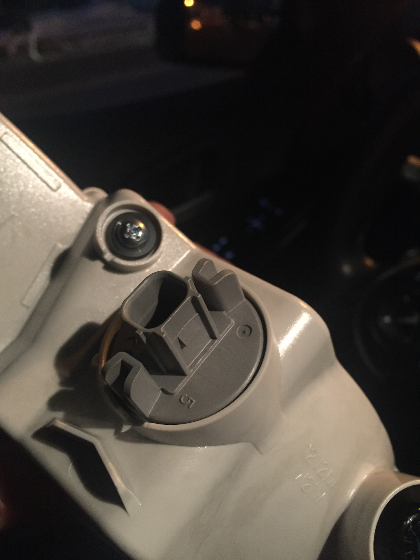

Можно было конечно в штатном отражателе выковырять отверстие для патрона, но не люблю я колхозить, особенно когда есть оригинальная деталь

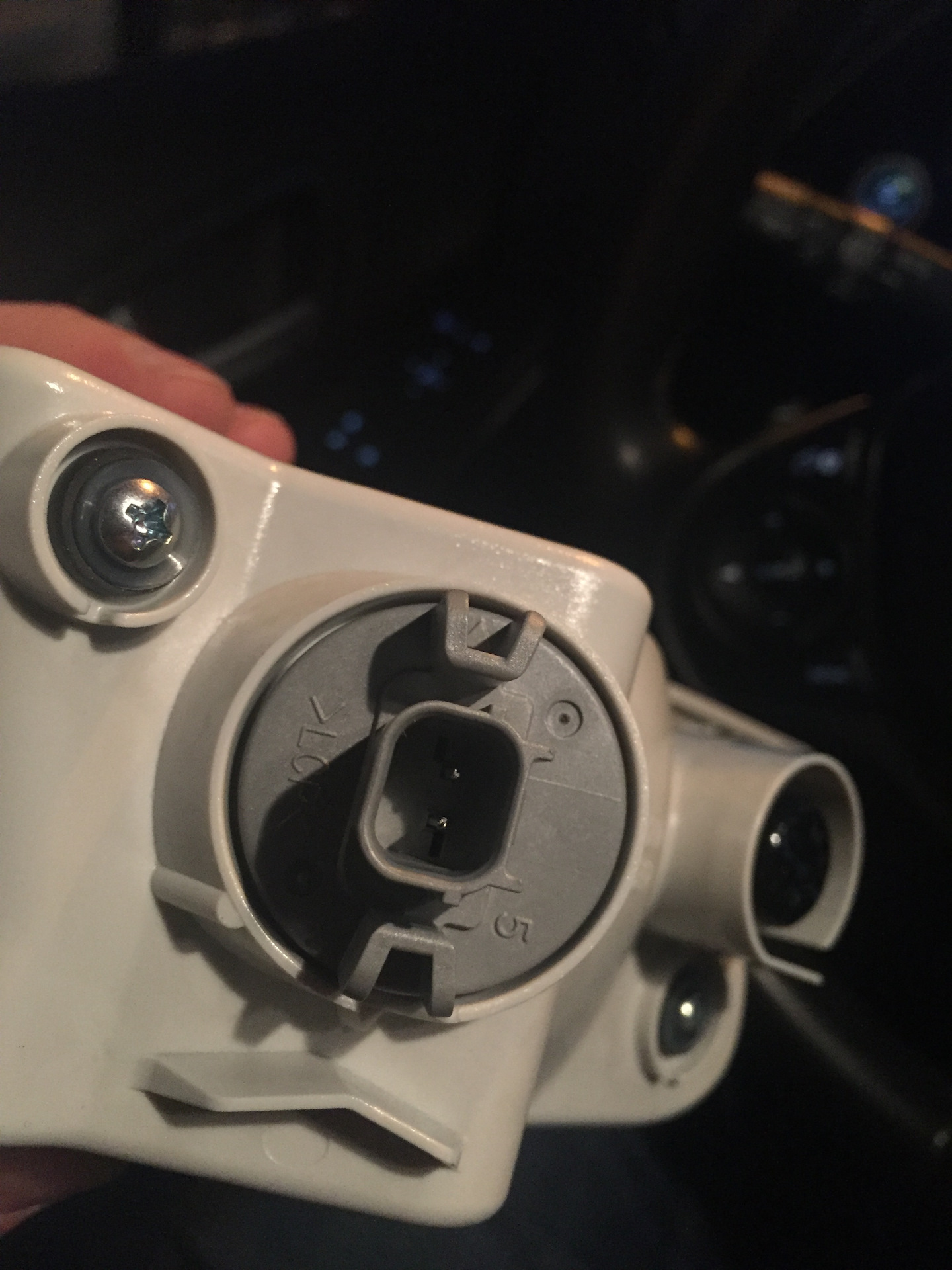

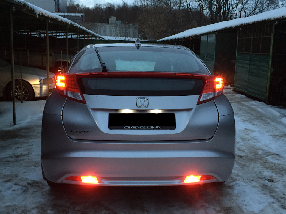

У патрона для лампы от Mitsubishi чуть больше усики, когда его вставляешь в фонарь, пришлось немного их подрезать. Проводка в нашей Хонде идёт по правой стороне, подключил к патрону удлинитель Mitsubishi и врезался им в штатную проводку, идущую к левому фонарю, в принципе удлинитель можно было и не покупать, но так удобнее и в случае снятия бампера будет проще отсоединить. Место соединения запаяли, замазали специальным герметиком, замотали изолентой и надели защитную гофру.

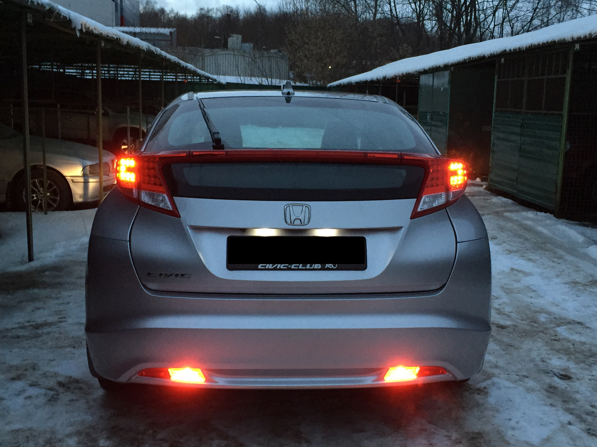

Вот что получилось!

То есть штатный патрон не подходит к удлинителю Митусубиши ? Нашел себе такой как у тебя ПТФ на разборе за 798 руб
А как вообще включается задний птф
а в штате одна левая противотуманка только горит? не обращал даже внимания
