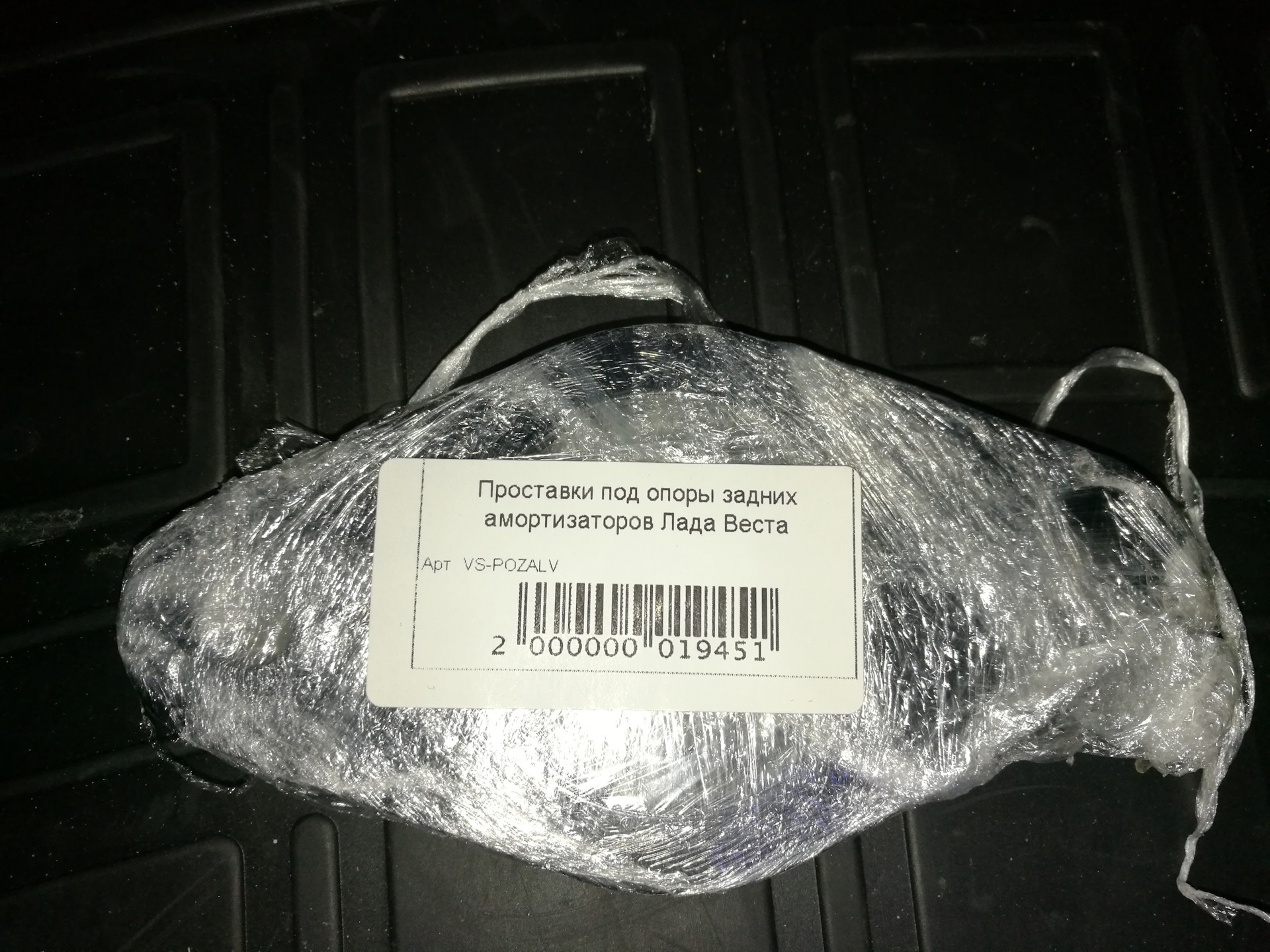

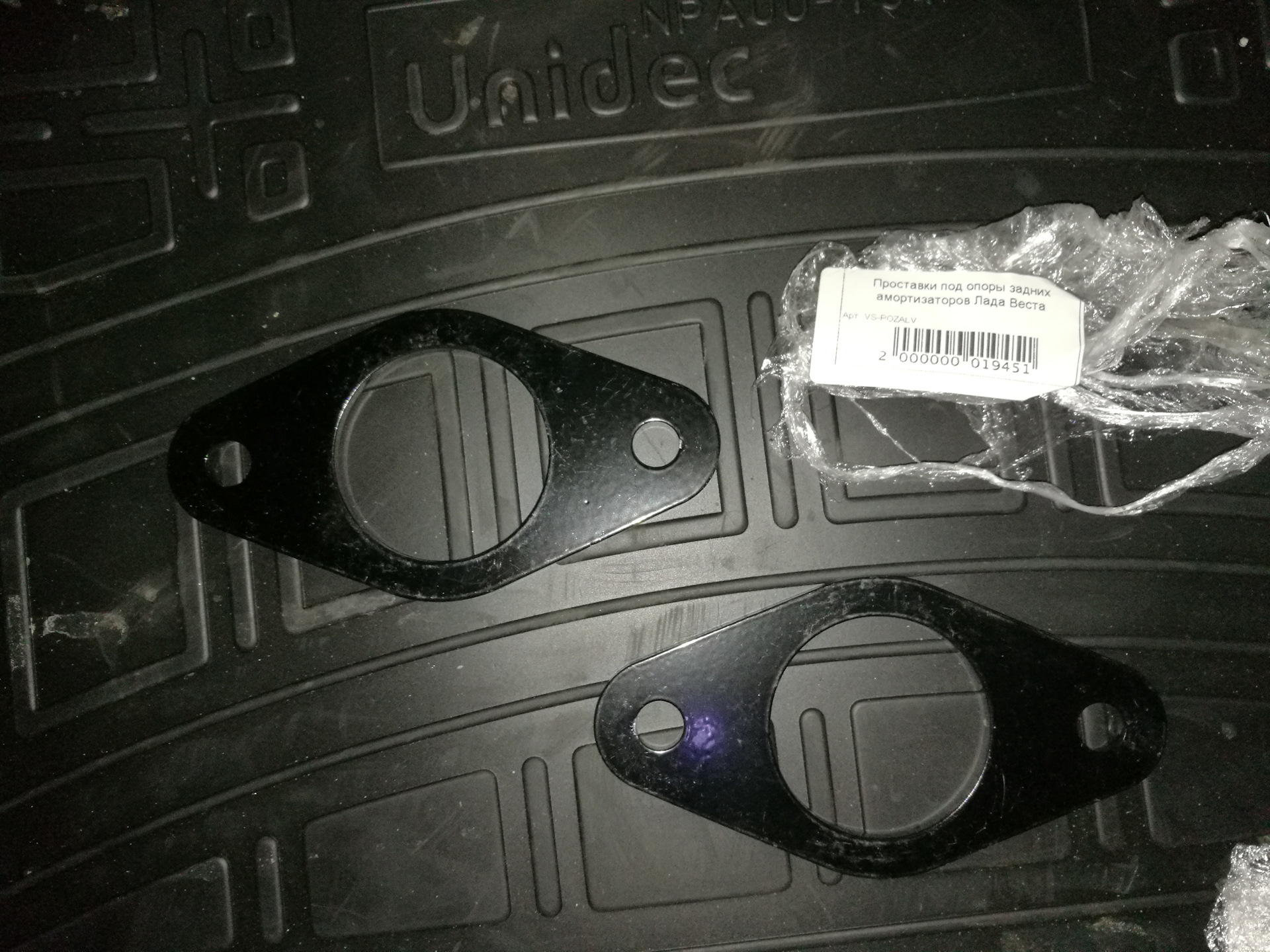

Недавно меня стал беспокоить небольшой, но надоедливый скрип откуда-то сзади справа. Покопался и нашел. Поскрипывает полиуретановый буфер аммортизатора в опоре задней стойки. Работы по устранению сверчка было решено совместить с установкой проставок под опоры задних аммортизаторов. На первых вестах задние опоры постукивали на ямах и такие проставки решали проблему. Некоторые пишут, что их в любм случае лучше установить-задняя подвеска-де становится тише. Короче, решил, что кашу маслом не испорчу и поставлю эти проставки.
Приобрел проставки. Благо стоят они совсем недорого и устанавливаются минут за 10:
Машину немного поддомкратил, вытащил буфер из опоры и опустил его по штоку вниз:
Внутри опоры все обильно пролил силиконовой смазкой. Также пролил сам шток и торцевую поверхность буфера. Затем установил буфер обратно.

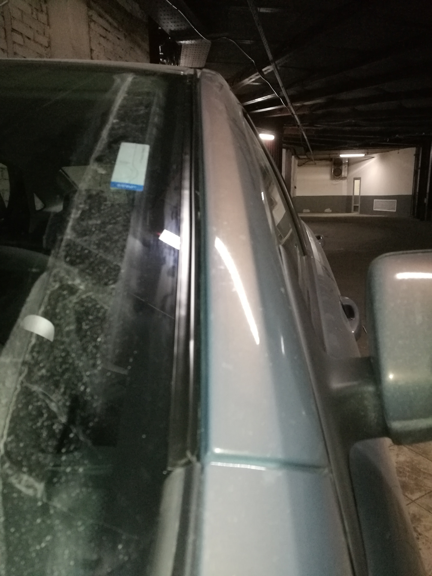

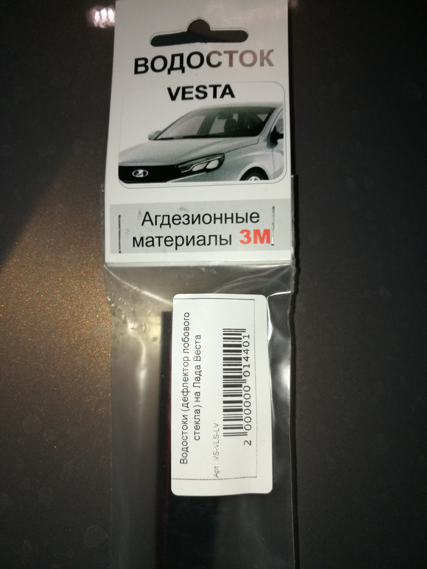

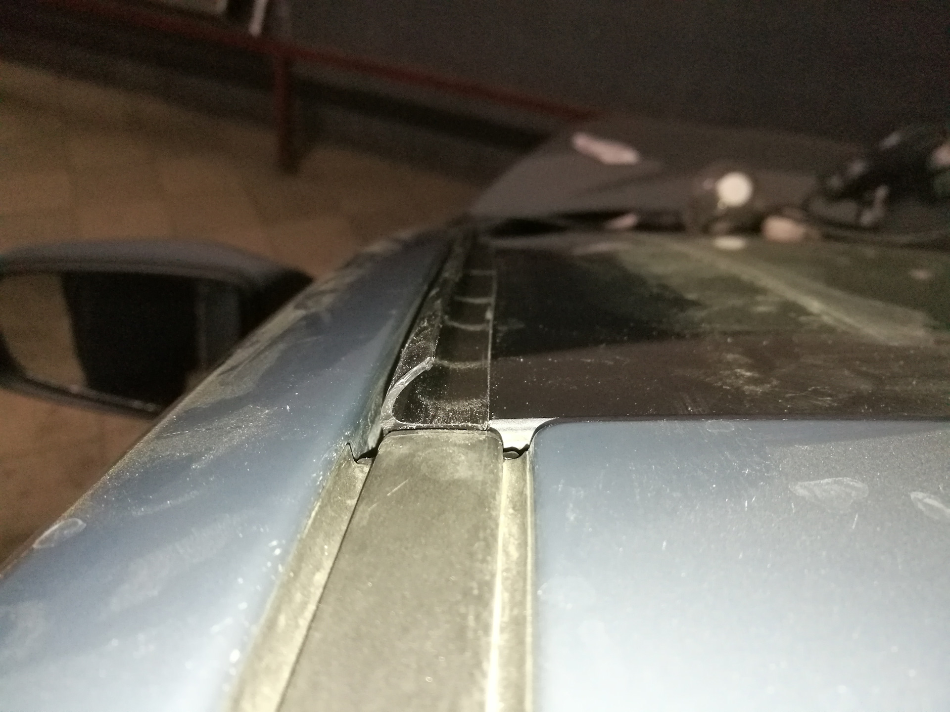

Также были приобретены водостоки на лобовое стекло. На приорах и пр. они были, а на Весте их упразднили. А зря. Все-таки в дальней поездке по трассе боковые стекла закидывает.
Устанавливаются они просто на двусторонний скотч. Обезжирил стекло, прогрел феном. Приклеил и снова прогрел феном и прокатал.

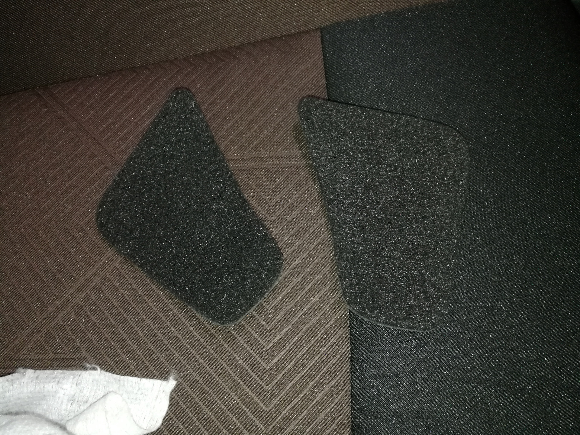

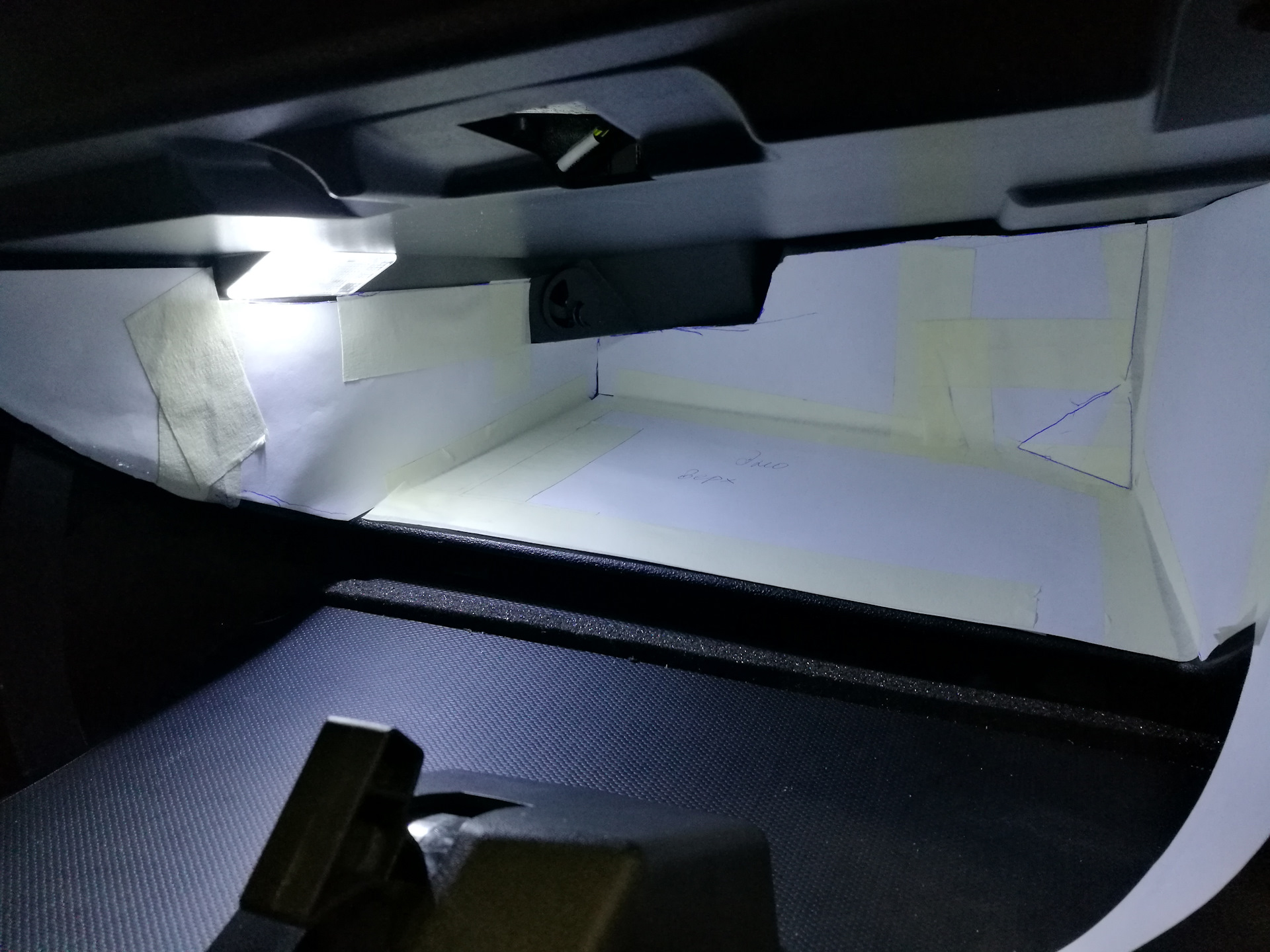

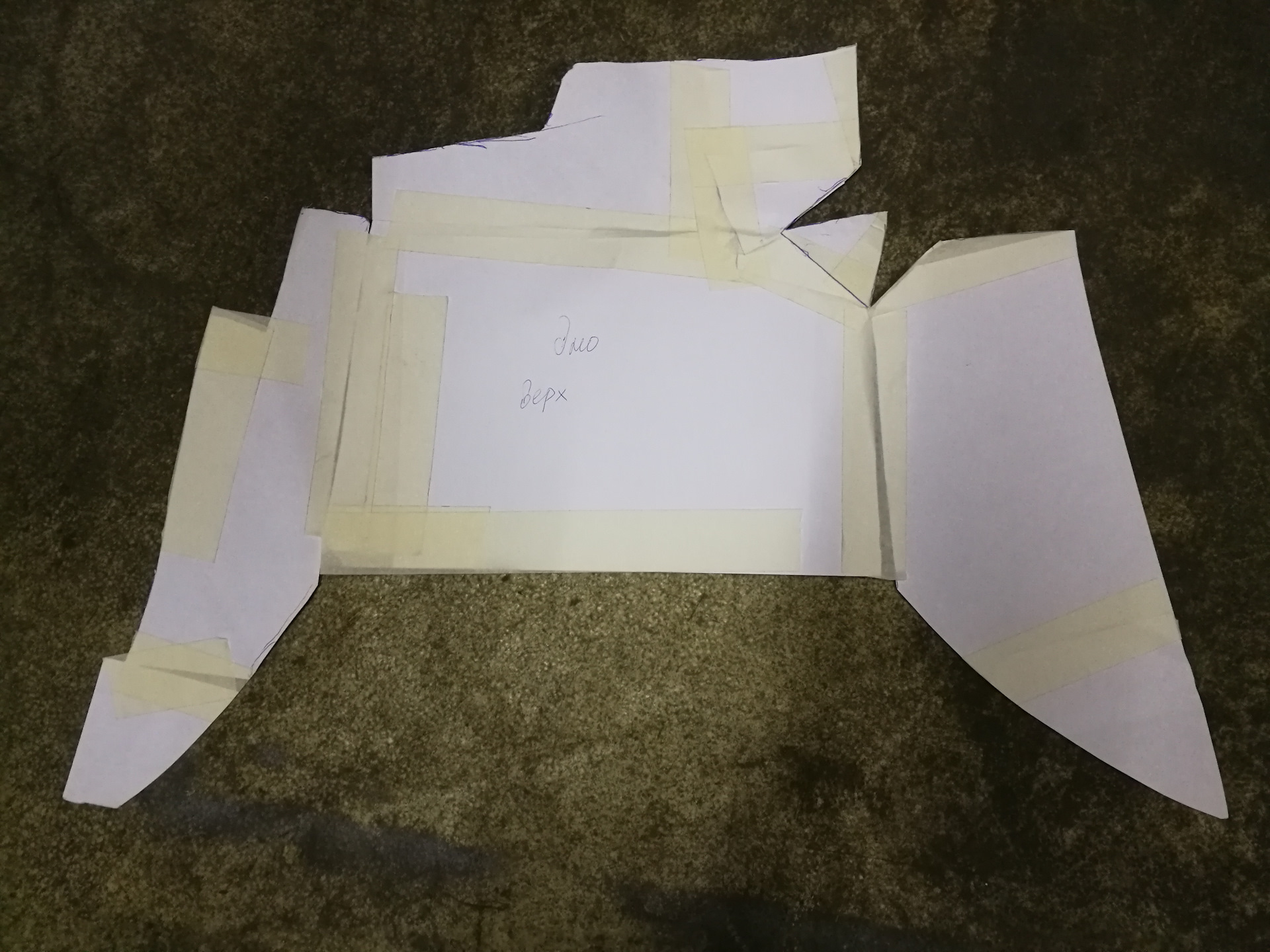

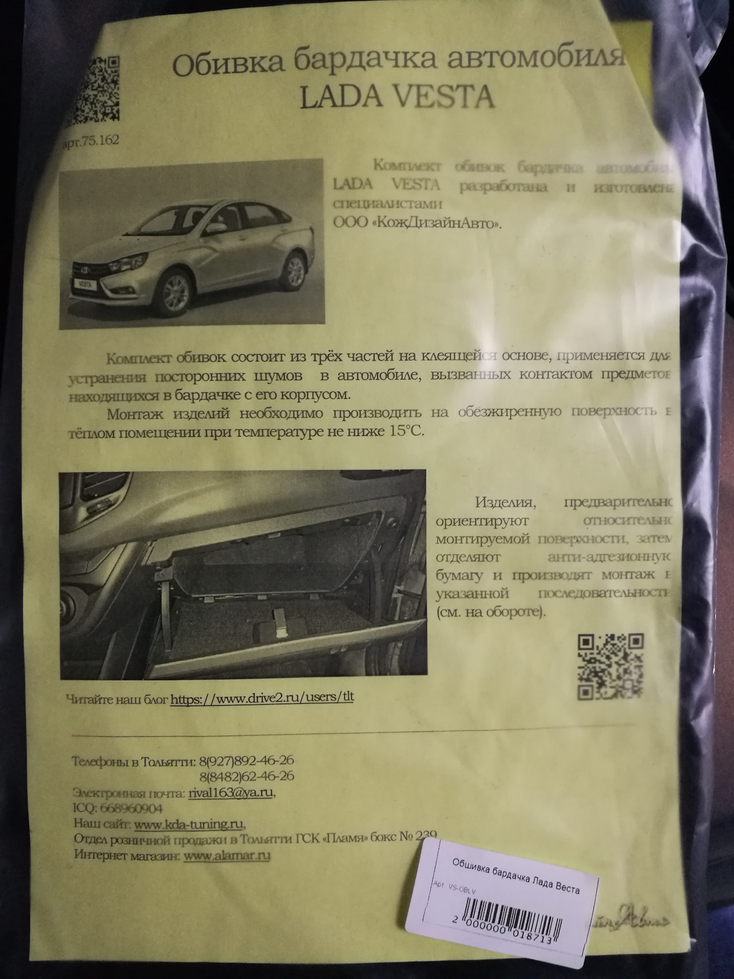

Также приобрел обивку бардачка. В принципе, на прошлой неделе уже хотел сделать ее сам. Клей есть, карпет имеется. Уже даже выкройку сделал:
Хотел сделать, чтобы обивка не крепилась к бардачку жестко, а имела возможность перемещаться в нем. То есть потянул за нее и она выехала из бардачка. Бардачок-то глубокий и доставать что-то оттуда неудобно. Прикинул, нужен какой-то тонкий, но жесткий картон большого размера. Обежал близлежайшие магазины и нашел только картон формата А4. Склеивать из А4 листы большего размера-они потеряют жесткость. В принципе, можно было попробовать листы от какого-нибудь календаря, но у меня как на зло нет ни одного календаря. Опять нужно покупать, а стоит он немало. И весь этот колхоз теряет смысл. Если уж покупать, то проще купить готовую обивку на клеевой основе. Так и сделал:
С обратной стороны инструкция, в какой последовательности наклеивать куски обивки (там 3 куска).
Единственное, пришлось попотеть, отделяя бумагу от клеевого слоя двустороннего скотча, наклеенного с обратной стороны. Там полоски двустороннего скотча. Бумага очень тонкая и постоянно норовить отойти вместе с клеевым слоем. В общем, работа кропотливая.

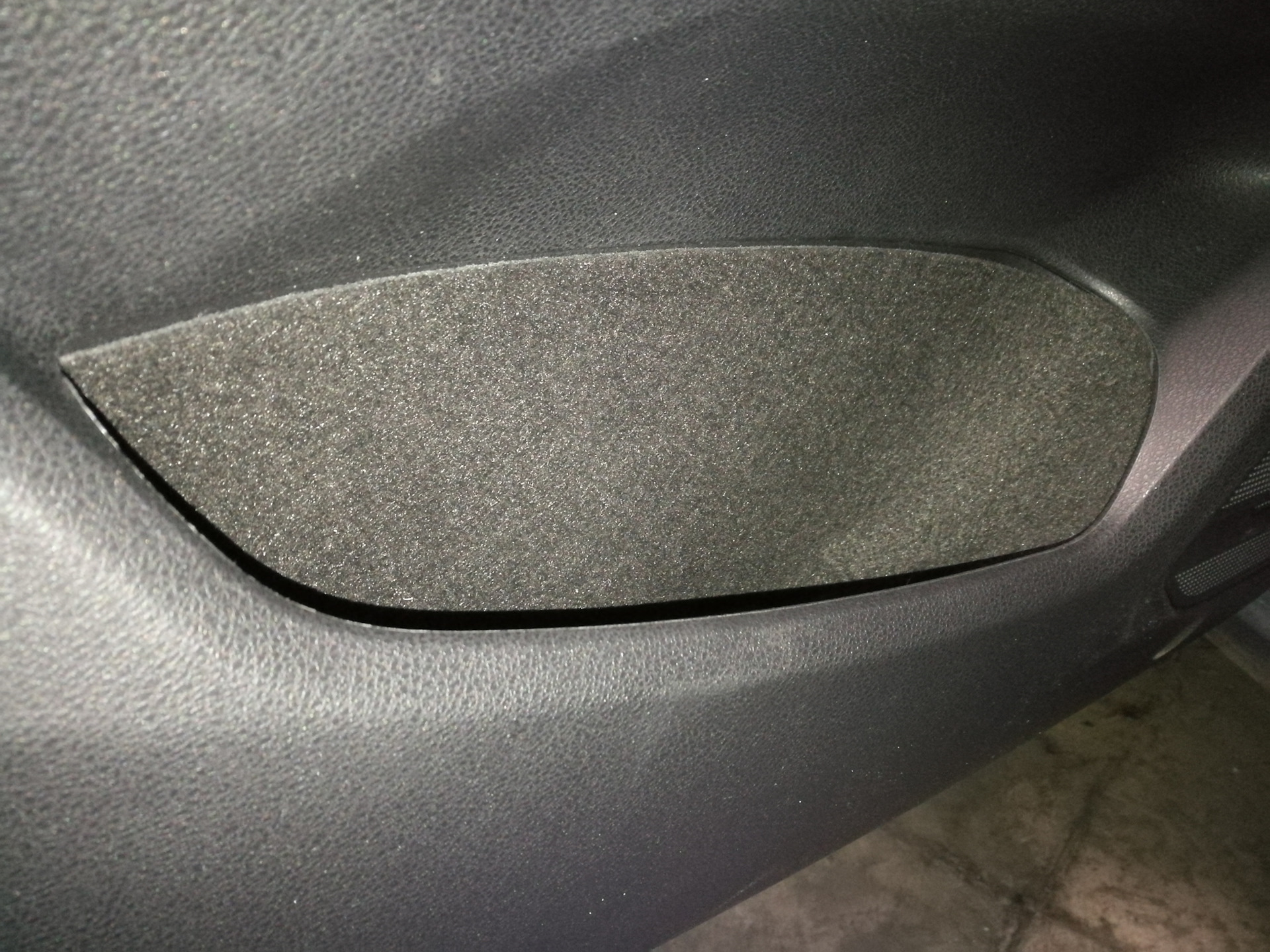

Также были приобретены обивки карманов дверей и подстаканников:
Все выглядит культурно и неприметно. И всякая мелочь не будет брынчать. Остались только 2 кусочка обивки. Я так и не понял, куда их нужно клеить:

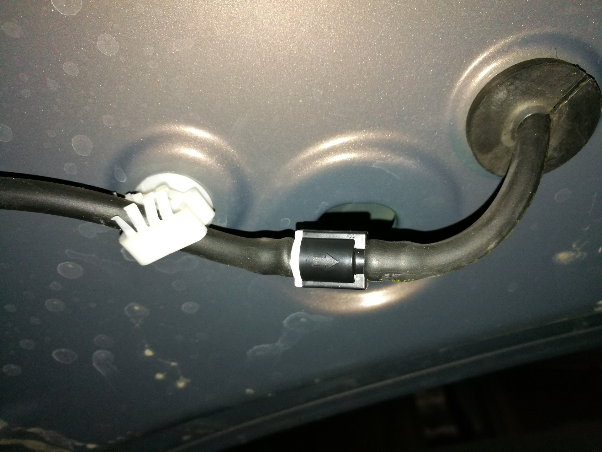

Для кучи приобрел обратный клапан форсунок стеклоомывателя. Очень полезная штука, к которой успел привыкнуть еще по приоре. Щетки теперь никогда не трут по сухому стеклу.

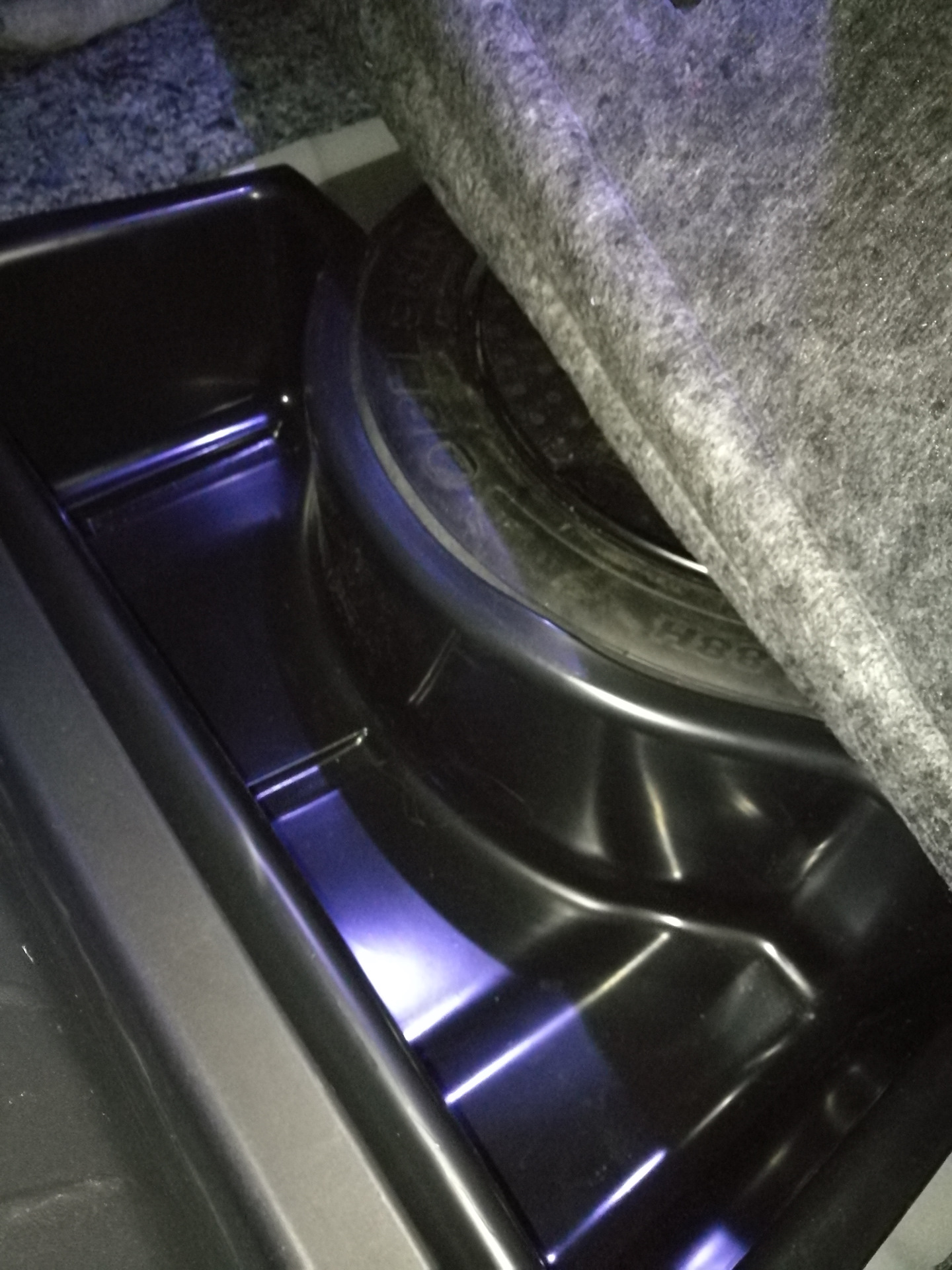

Также был приобретен контейнер в нишу запаски.

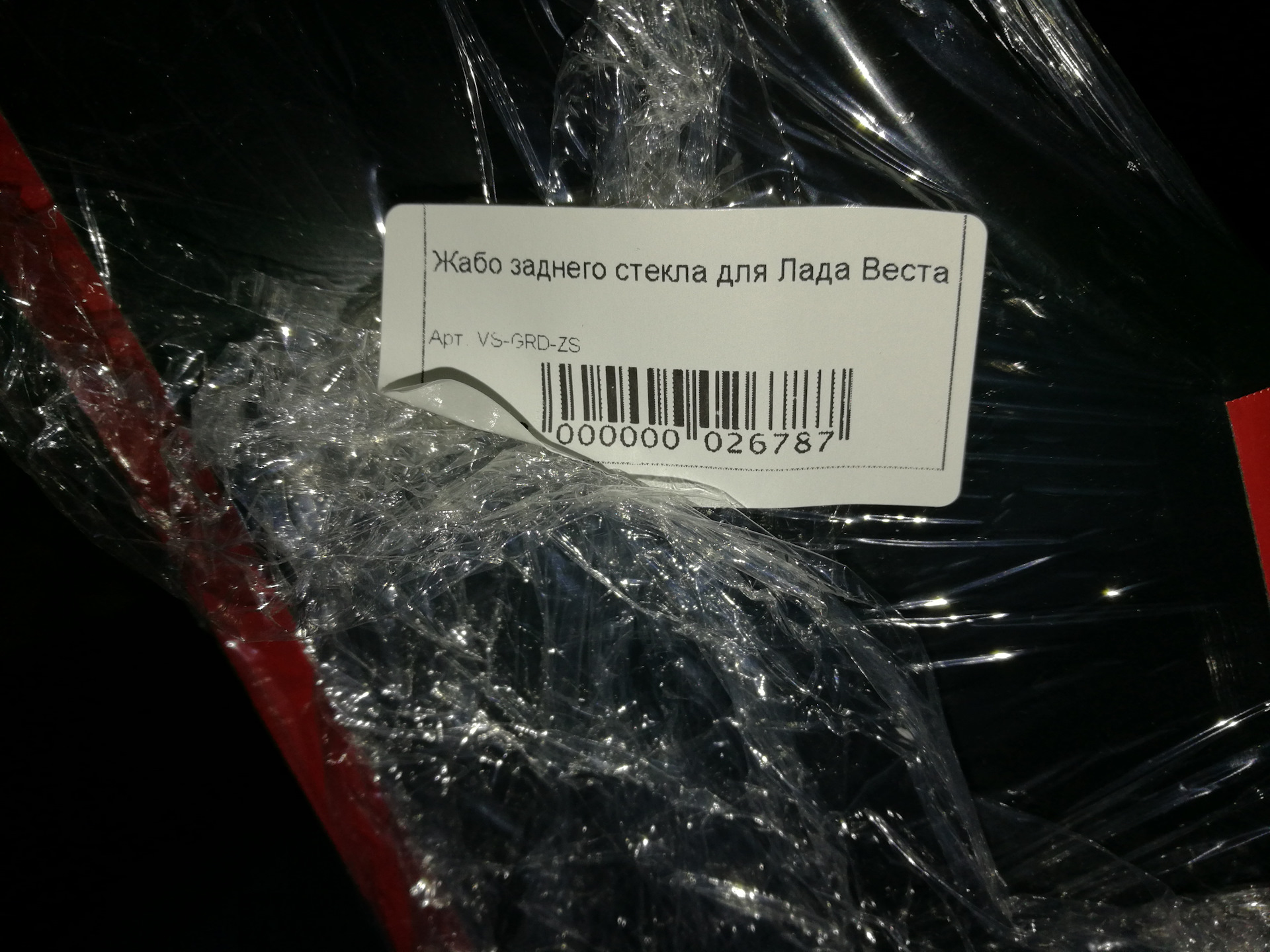

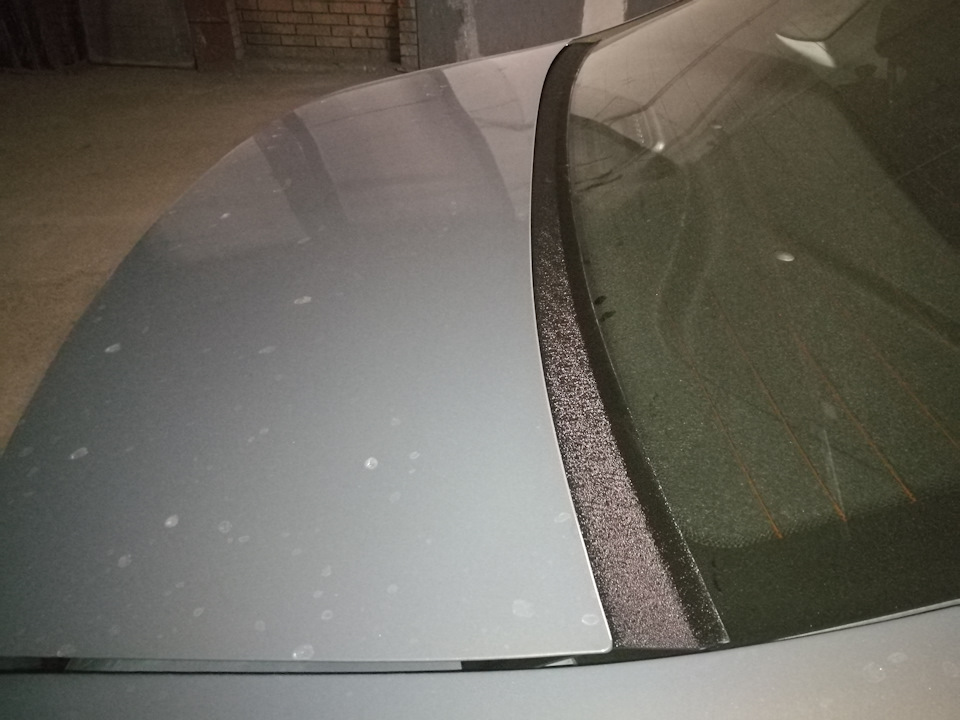

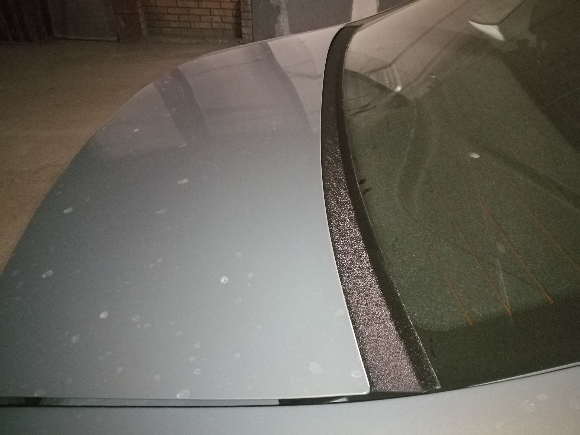

Ну и жабо заднего стекла. Куда ж без него. После снегопадов, как не выметай щеткой, все-равно снег набивается под крышку баганика и при его открытии весь падает внуть. Бесит ужасно. Да и в попытках вымести снег из-под крышки багажника, можно покоцать ЛКП кромки багажника. Вот это жабо должно сильно облегчить жизнь в этом плане. Клеится на двусторонний скотч. Поверхность стекла тщательно обезжирил. Затем прогрел феном и стекло и жабо. Приклеил. И еще раз прошелся феном и прокатал.

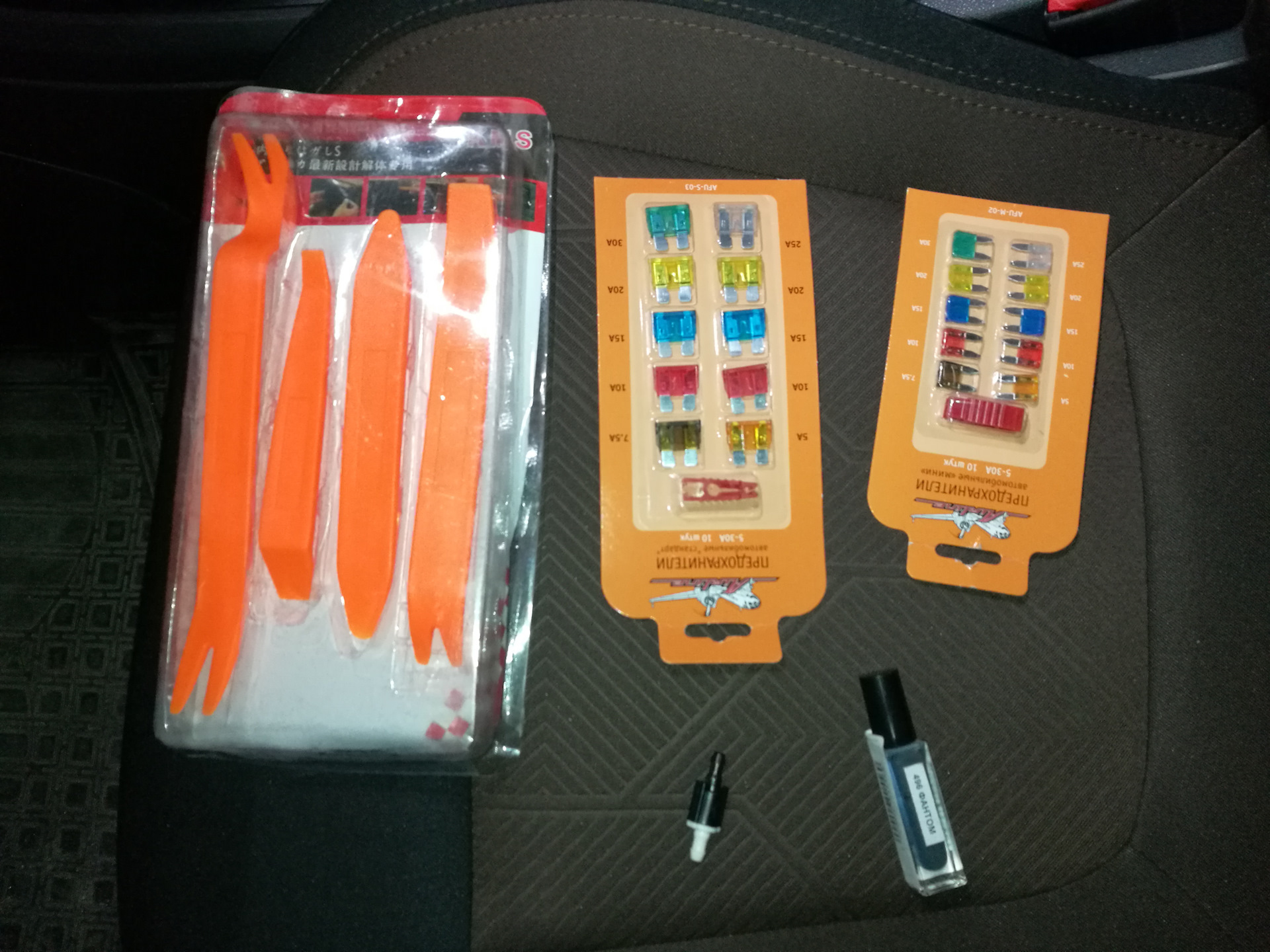

И вдовесок всякая мелочь, как то кисточка для подкраски сколов цвет "Фантом", предохранители обычные и "мини" и набор инструмента для снятия обшивки. На всякий случай. Просто планирую реализовать доводку стекол на штатной сигнализации и нужно будет лезть в водительскую дверь.

Приветствую. Где купил обивку в двери и подстаканник?
В любом интернет-магазине. Можно на озоне посмотреть. Можно в Веста шопе.

Кстати, по водостокам. Сколько по трассе ездил -не могу сказать, что остро в них нуждаюсь
Недавно тоже установил такие же водостоки на лобовуху. Теперь на скорости более115-120 км/ч появился свист.

Из какого материала проставки?
Металл.

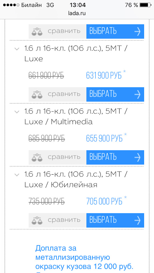

Дак мы и на весту цены по конфигуратору смотрим, а в реале вон человек купил почти за 800.
Ну у нас кому угодно с радостью напродают хоть на миллион )
Я свою взял за 699 — это максимально возможная комплектация и цвет металлик за который, так то тоже 10 тыр просят! И допов просто подарили, тех что я сам выбрал — руль в кожу и резиновые коврики!
Ну тоже дорого
Ну сеичас всё дорого. Просто если брать хуньдань в такой же комплектации как мой тазик, то это будет уже больше 900-950 тыр! Стоит ли солярик таких денег ?

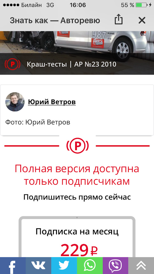

К сожалению не открывается ваша ссылка, подписка на неё платная.
У меня все открывается и я ничего никому не платил.
Значит щам Вас проплатил кто то другой
Я с компа сижу. А вы с телефона? ппробуйте с компа.
Открыл, посмотрел, это старый тест 2011 года, после этого уже был рестайлинг, а теперь вообще совсем новая модель в которой пассивная безопасность значительно улучшена!

Откуда данные? Откройте конфигуратор, Веста в максималке на палке 750, солярис 670 — разницу чувствуете? Таз стоит дороже надежного бюджетного Соляриса!
1.6 л 16-кл. (106 л.с.), 5МТ / Luxe 631 900 руб *
Я лично свою за 609 тыс. взял люксовую

Проставки опоры на задние амортизаторы…так вроде бы на 1,8 (в т.ч. и на 1,6) уже устанавливаются увеличенные опоры. Или я не прав. В твоем случае проставки помогли? Или не в них дело? У меня ничего не скрипит… пока?!
Проставки к скрипу не имеют никакого отношения. Скрип вылечил силиконовой смазкой. А проставки ставят, чтобы убрать глухие стуки от задней подвески на плохой дороге. Ничего не могу сказать помогают они или нет. Все ставят и я поставил :)
Металл
Спасибо! Я из паранита ставил, вычитал где то на просторах драйва.
Еще советую купить запасной пред. на розетку 12v. Уже неделю бегаю по магазинам, нигде нет в наличии.
Знать бы их типоразмер. В смысле, как они называются.

хорошо подходит как альтернатива сам менял на розетку 12v только немного длинноват но свою функцию выполняет www.auto49.ru/index.php?o…talog&view=item&id=100299
Задняя подвеска как после проставок?
Да х.з. Вроде потише. Она сильно-то и не гремела у меня. Только шлепки покрышек слышал. Сейчас стало тише, но возможно из-за того, что скрип устранил. Непонятно, в общем. Но хуже точно не стало :)

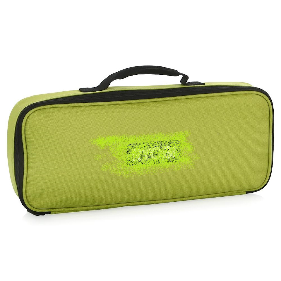

это примерная сумка, своей сумки пока фото не делал.
тоже поставил водостоки, на скорости свыше 80км/ч заливает в левую сторону((( а в бардачок я сумку-чемоданчик от инструмента засунул, влезла как родная, если чего надо достать, то очень удобно, не надо лазить по всему бардачку,
Да, ну, не спортивно :) А насчет водостоков интересно. У меня даже без них особо не заливало, а с ними начнет заливать? Как-то странно это. Буду наблюдать. На следующей неделе как раз потепление, может "повезет" попасть в кашу.
Примерно на ладонь от верхнего края водостока, перехлест идет. Сегодня выложу пост с фотками.
Оставшиеся мини коврики это не на задние кормашки-выемки по бокам от сидения?
Блин, а может быть. Сегодня посмотрю.
Wit1977
Оно :) Уже приклеил.
оставшиеся кусочки обклейки походу для площадочек сбоку задних сидений
В яблочко :)

Обивки бардачка и карманов из Тольятти.
А сайт есть? Или лучше ссылка?
Весташоп.
