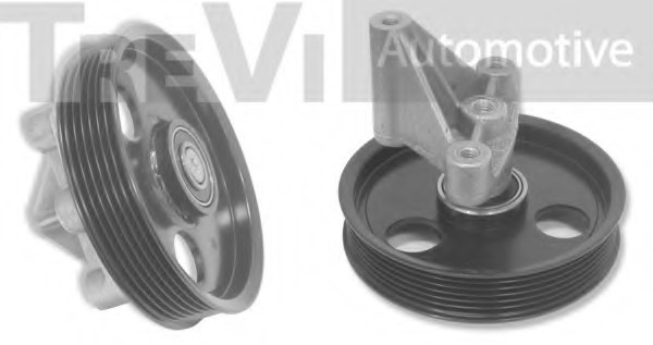

Ребят, у меня нет кондиционера и вместо него стоит второй ролик натяжителя ремня, типа такого:
У кого есть диалоджис, можете посмотреть, какой там подшипник стоит? Хочу поменять, а не хочу на неделю остаться без машины. Себе диалоджис не могу установить, постоянно выпадают ошибки, перепробовал уже с 5 разных сборок. Может, у кого-то тоже такой же натяжитель?
Заранее спасибо!
Пардон, забыл указать номера з/ч:
RENAULT 7700274039, 8200126906, 8200170009, 8200171807, 8200641468

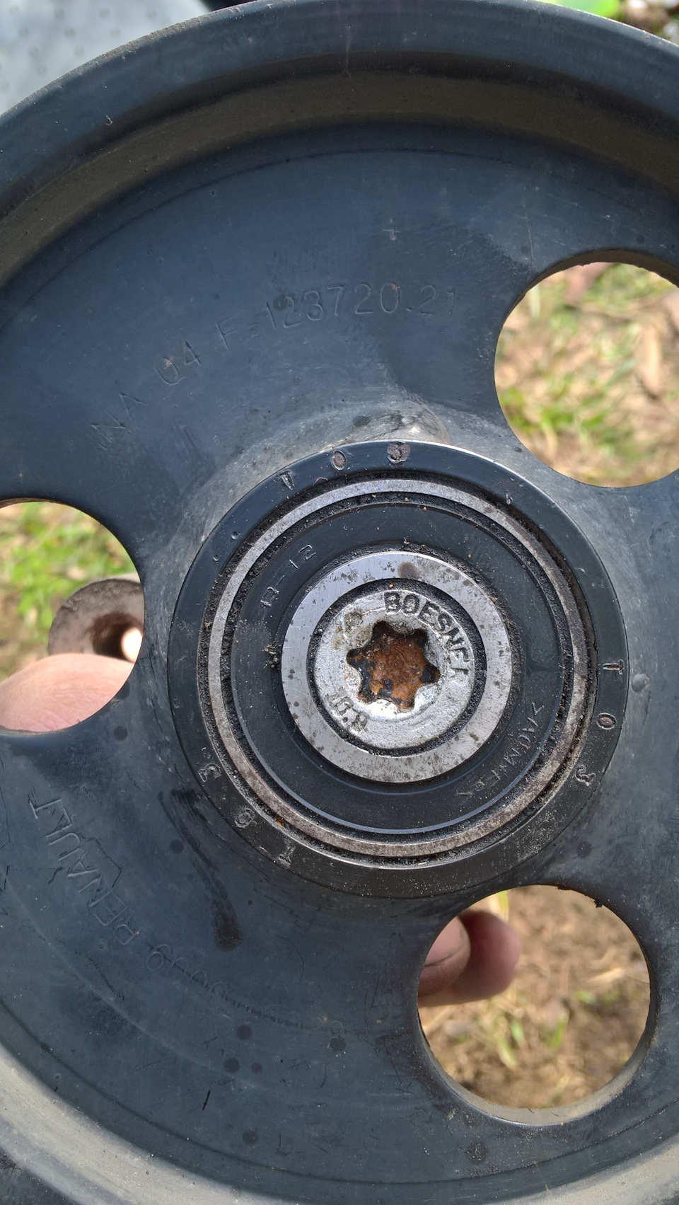

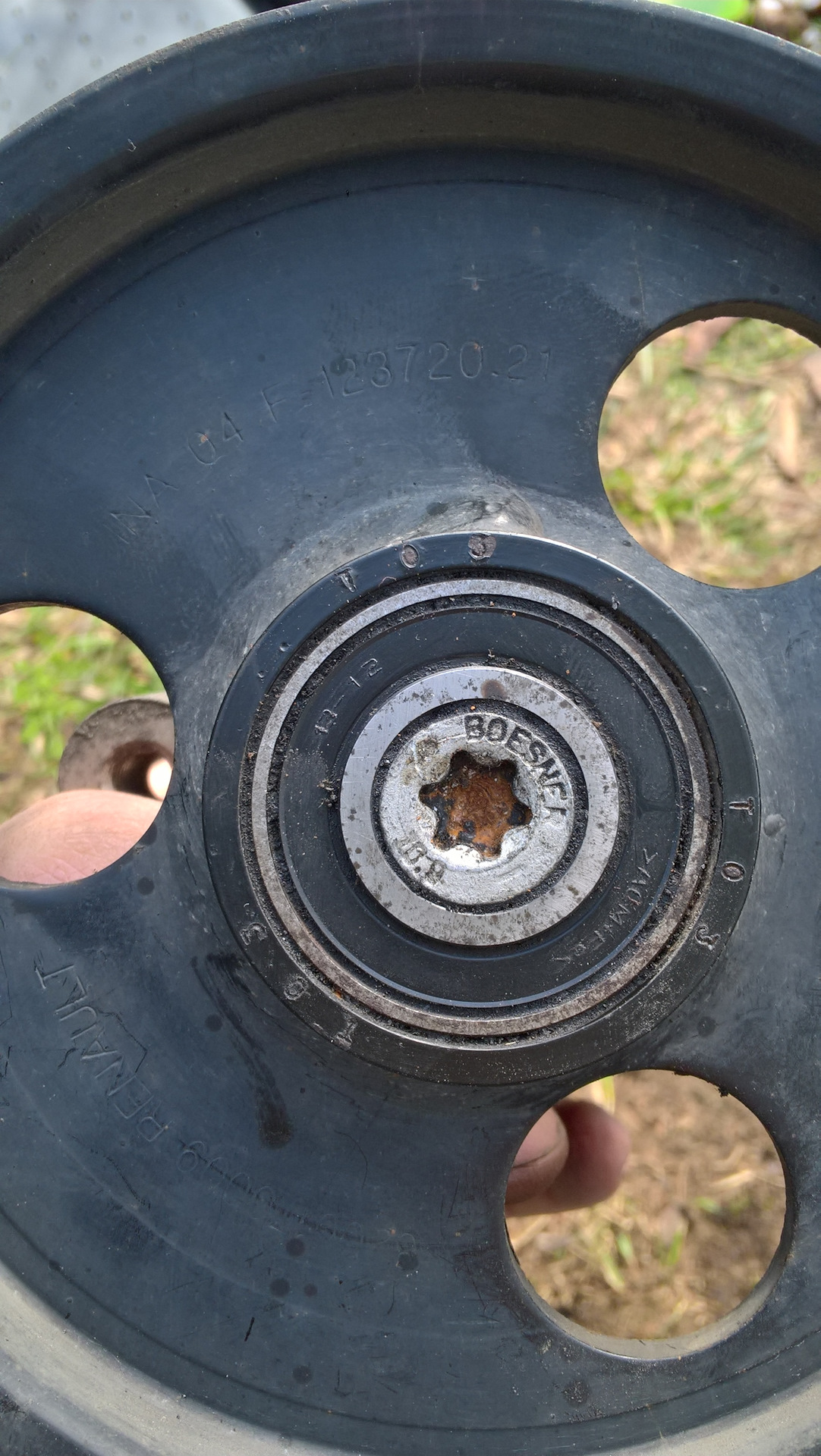

UPD: Установил новый ролик Caffaro 500245 (польский производитель, достаточно хорошего качества):
Комментарии 14
да торкс, буду менять, ролик купил, только звезд нет.Спасибо.
Купи сразу набор, так дешевле и удобнее. Я не помню точно, там или Torx 40 или Torx 45.
Привет, какая звезда на старом может помните ?
Не понял про звезду, торкс на болте? 8ка, кажется, не помню точно.

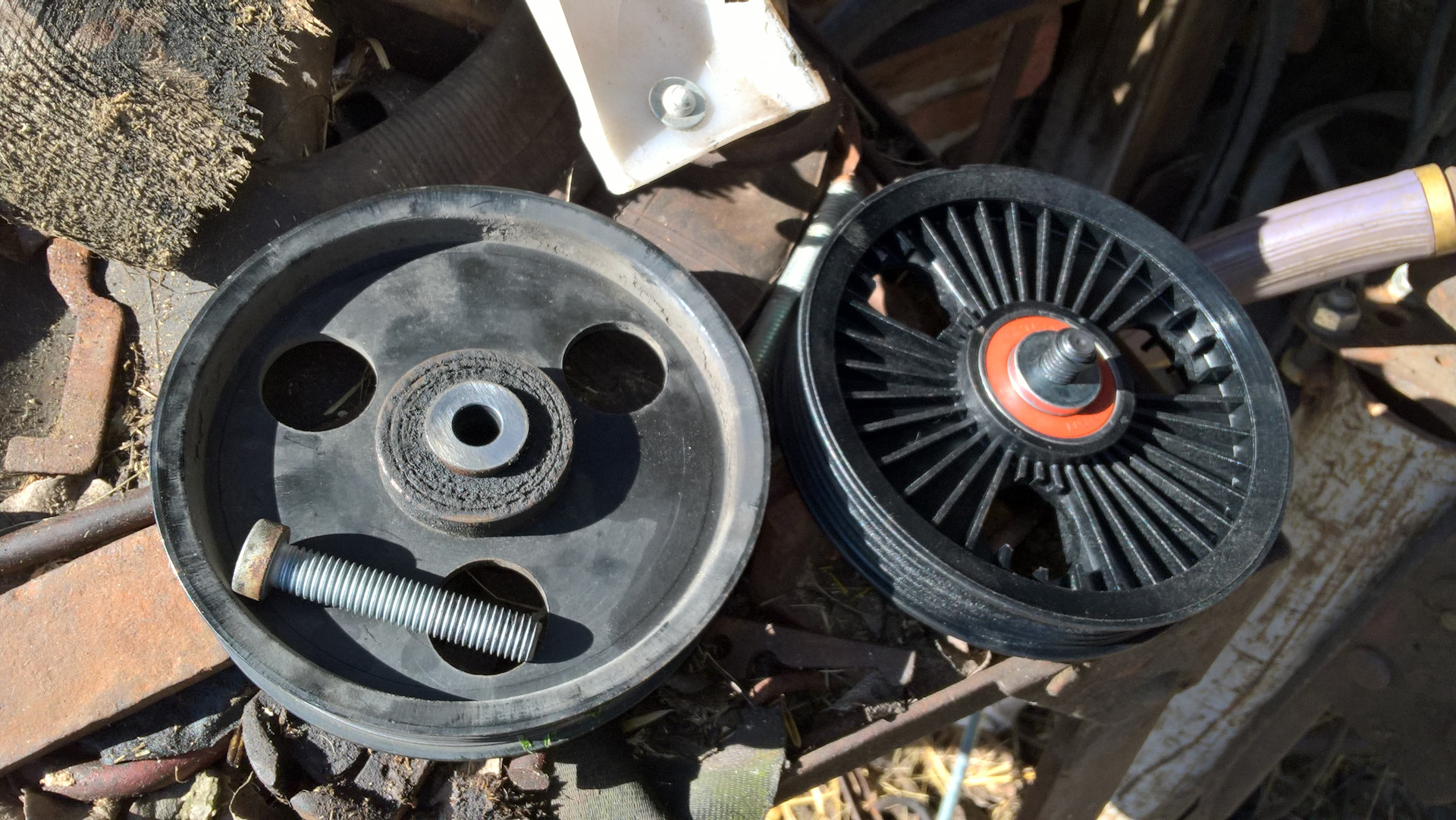

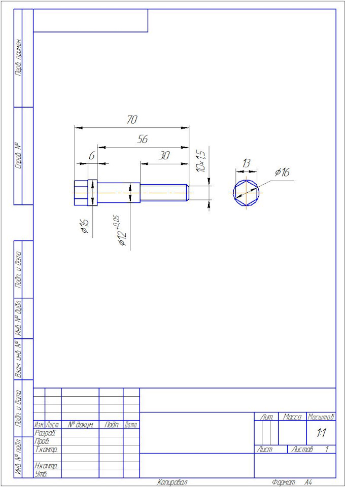

Я себе поставил 2 подшипника 302 закрытого типа. Пришлось выточить новый болт крепления шкива. Если интересно могу поискать эскиз болта.
Не думал, что всё так сложно. Нет возможности что-либо выточить, так как нет инструмента или нормальных мастеров. Наверно, лучше будет купить, INA в сборе стоит 50 евро, дикая цена за такую хрень.
Спасибо!
Меня эта дикая цена и остановила)) В итоге уложился в 200руб. и спасибо токарю
Конечно интересно, у самого подшипник шуршит сильно.
Поздновато коммент прочитал, но все равно
Благодарю.
Как они у вас туда влезли?
