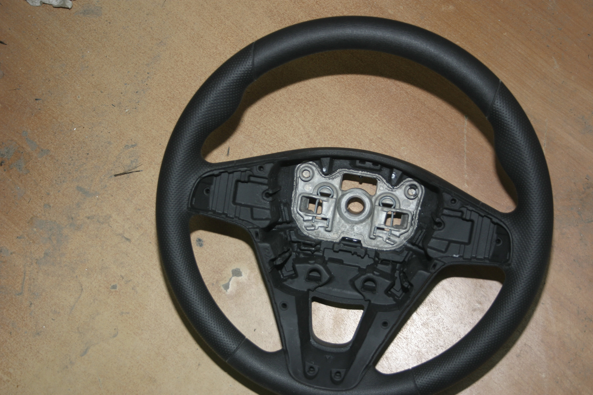

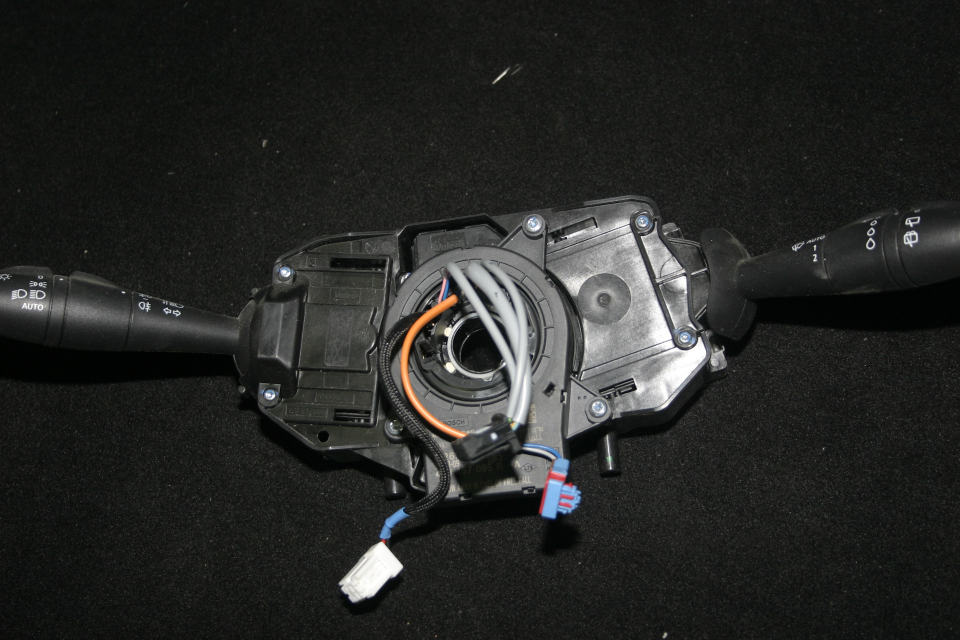

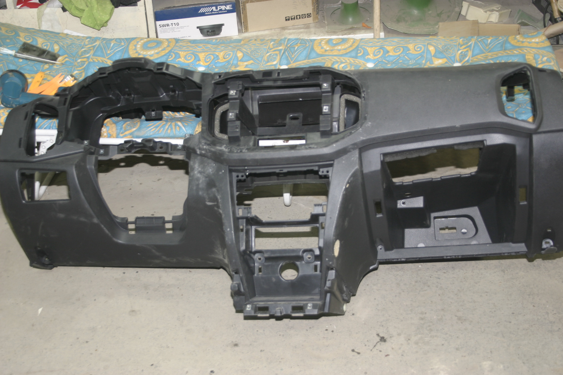

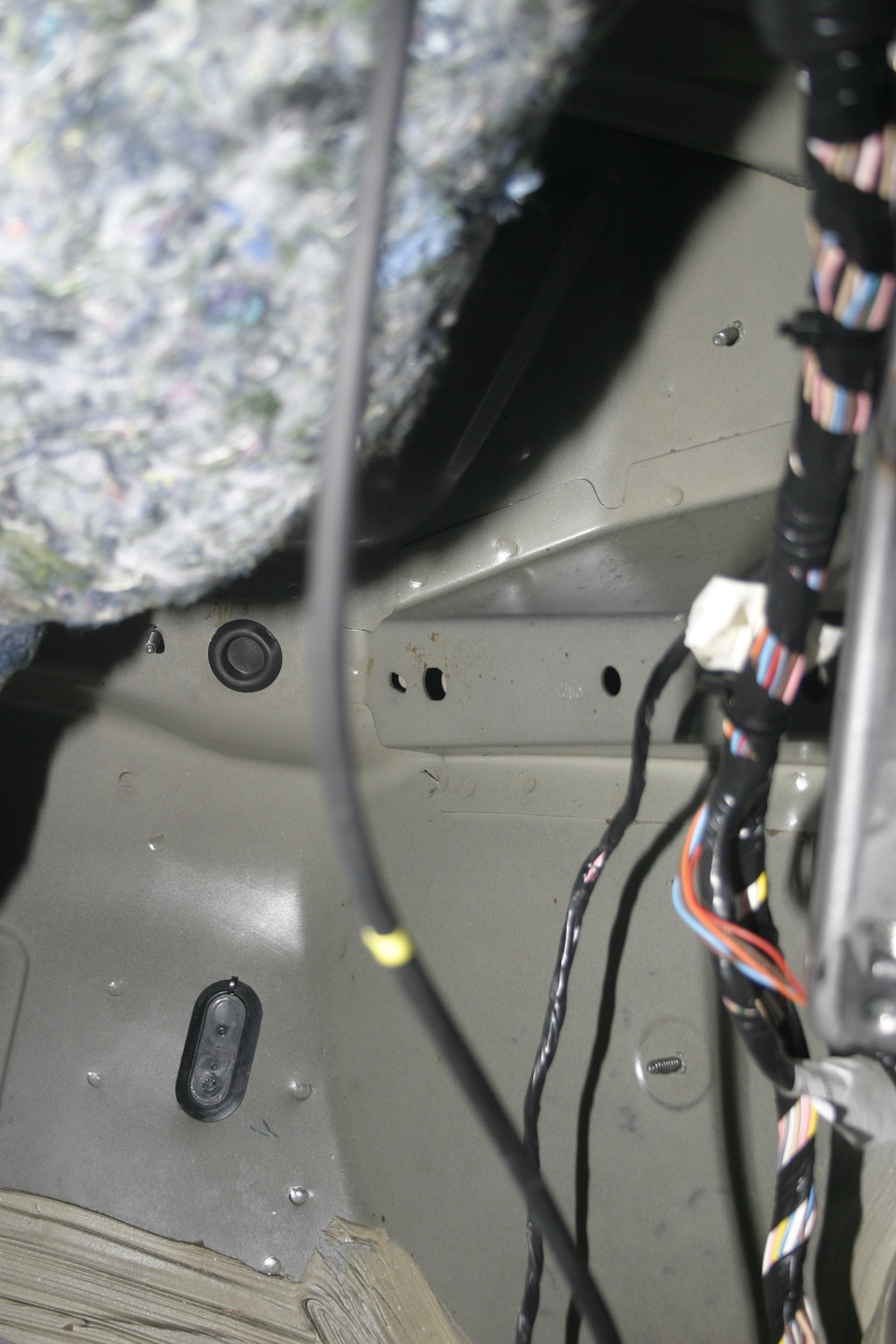

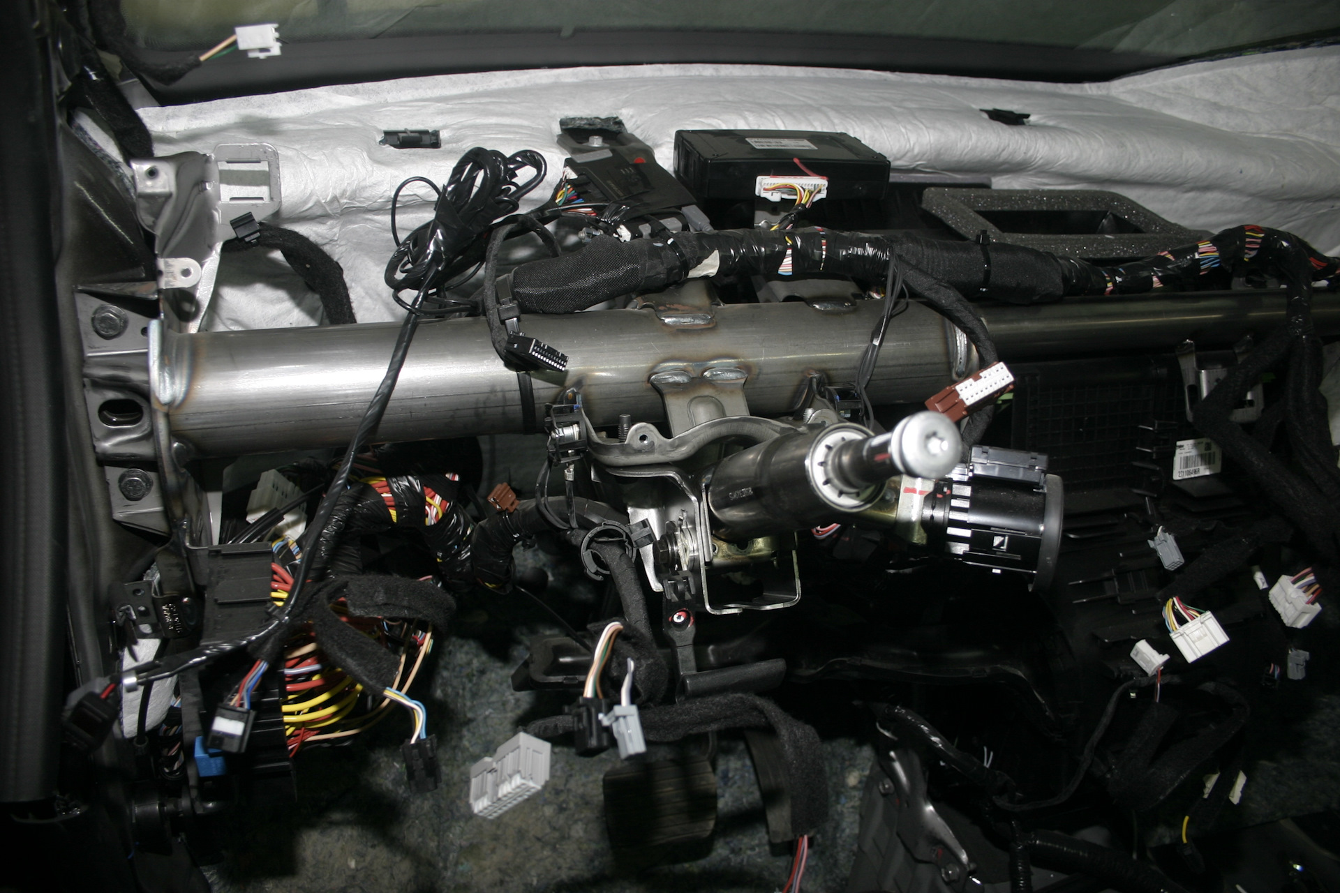

Снятие торпедо не представляет проблем. Откручиваются 14 винтов и 2 самореза. Сначала надо снять рулевое колесо — нужен торкс Т50. Обошелся без съемника — дернул — и руль вышел

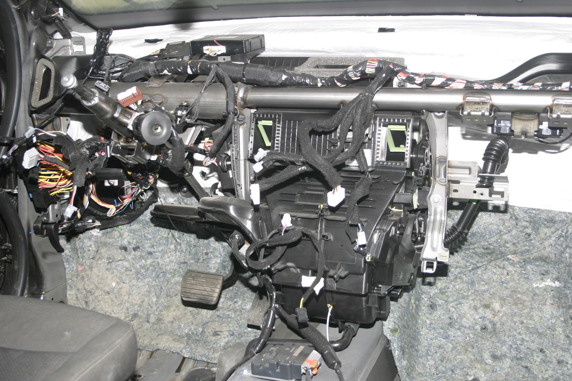

В мануале про демонтаж торпедо Лады Веста необходимо (цитирую): – "выгрузить хладагент и слить охлаждающую жидкость". На Х-Рее тоже надо это делать? Или можно снять без сливов?
Никаких сливов. Где вы это нашли?

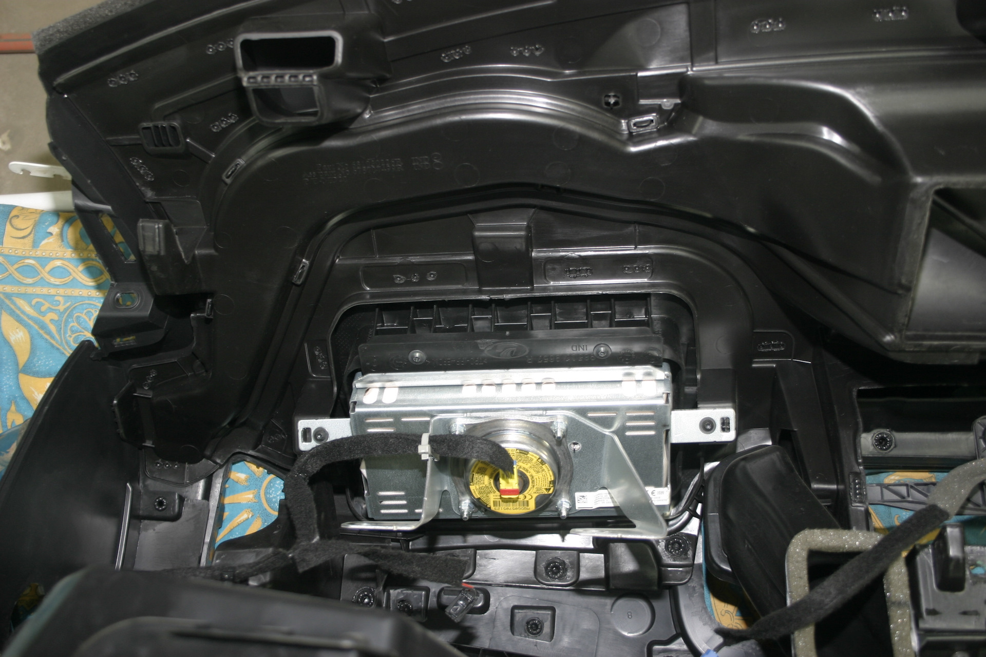

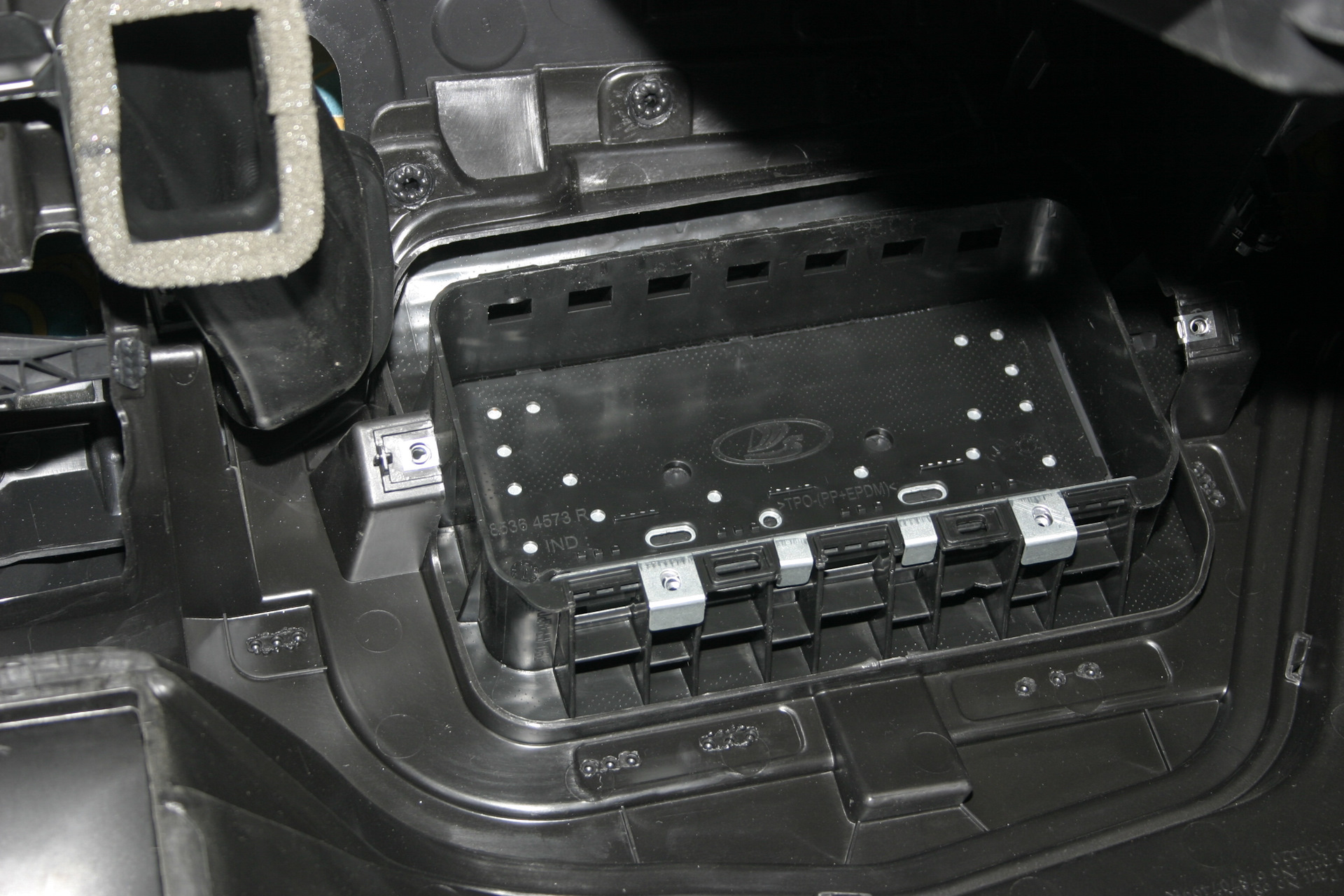

Отлично! Очень полезно про подушку
, хотел как раз органайзер туда поставить(((

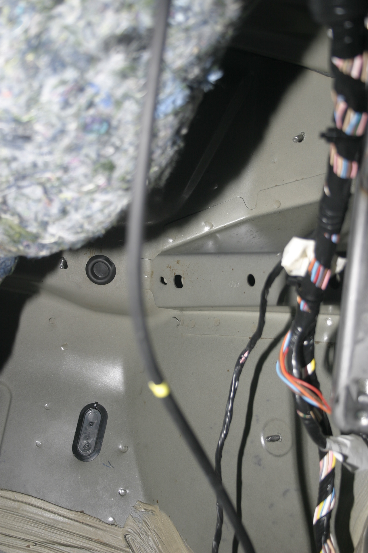

Отличная работа! А можете показать на фото в каких местах нужно отворачивать винты и саморезы?
там отлично видно по месту
