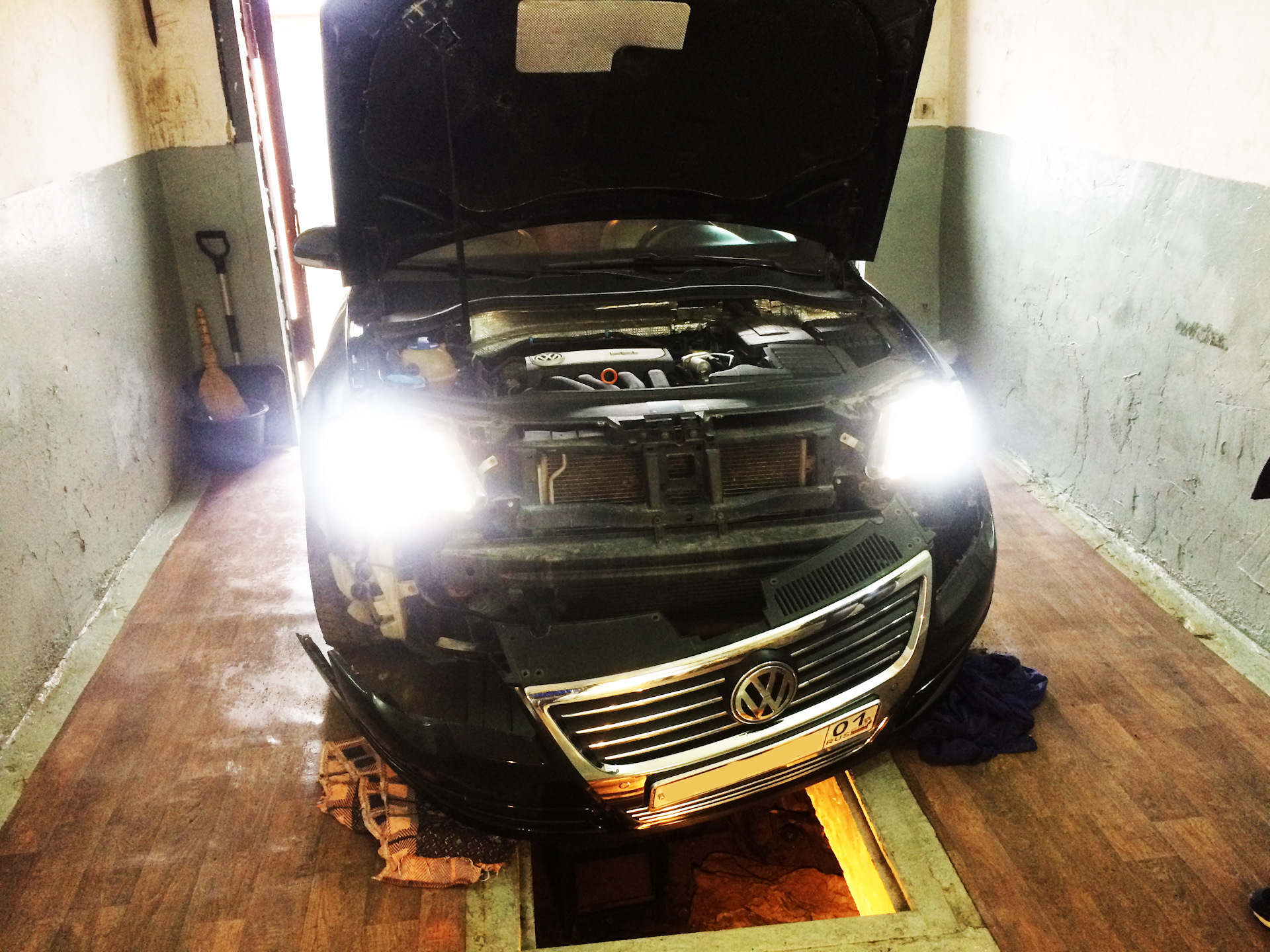

Перегорела лампа, до этого моргала и нет нет выдавала ошибку.
Случилось это внезапно, открыл авто, сел. Увидел жёлтую лампу на приборке и просьбу бортовика глянуть в мануал. Вышел, лампа не горит.
Зараза! 200 км ночной трассы до дома ехал с одним глазом. (НЕ СОЛИДНО И ТЕМНО)
Домой прибыл поздно, отложил всё на следующий день.
А дальше всё по плану: шнурок, ошибки и план действий.

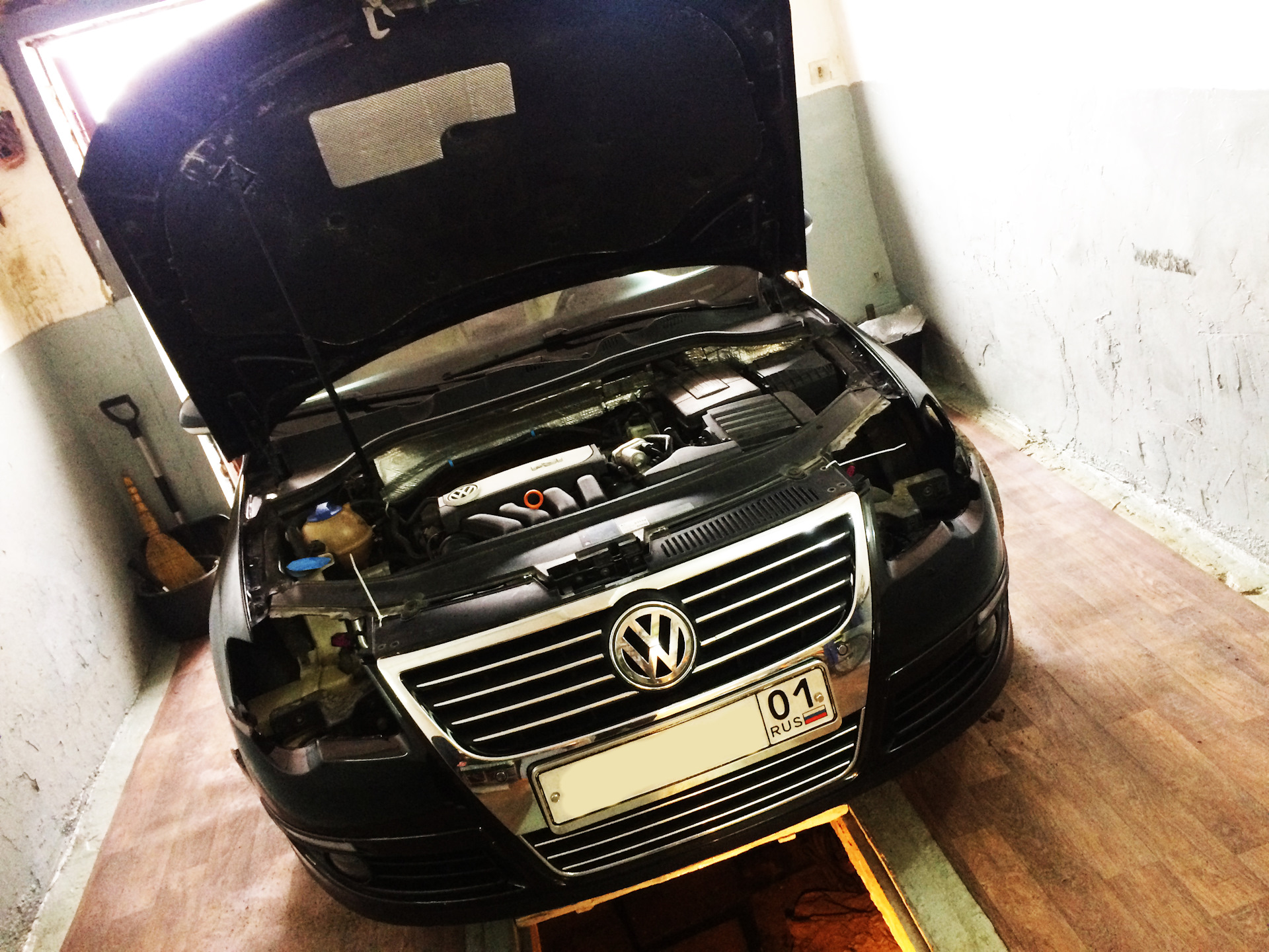

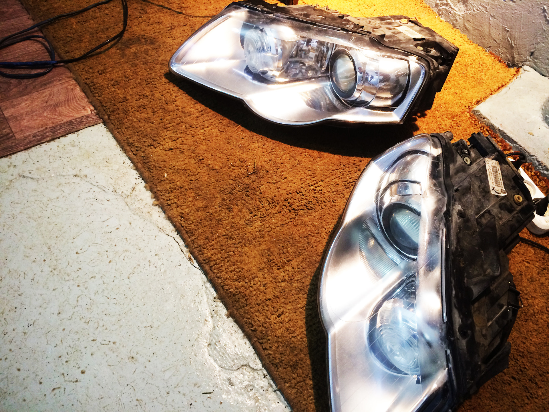

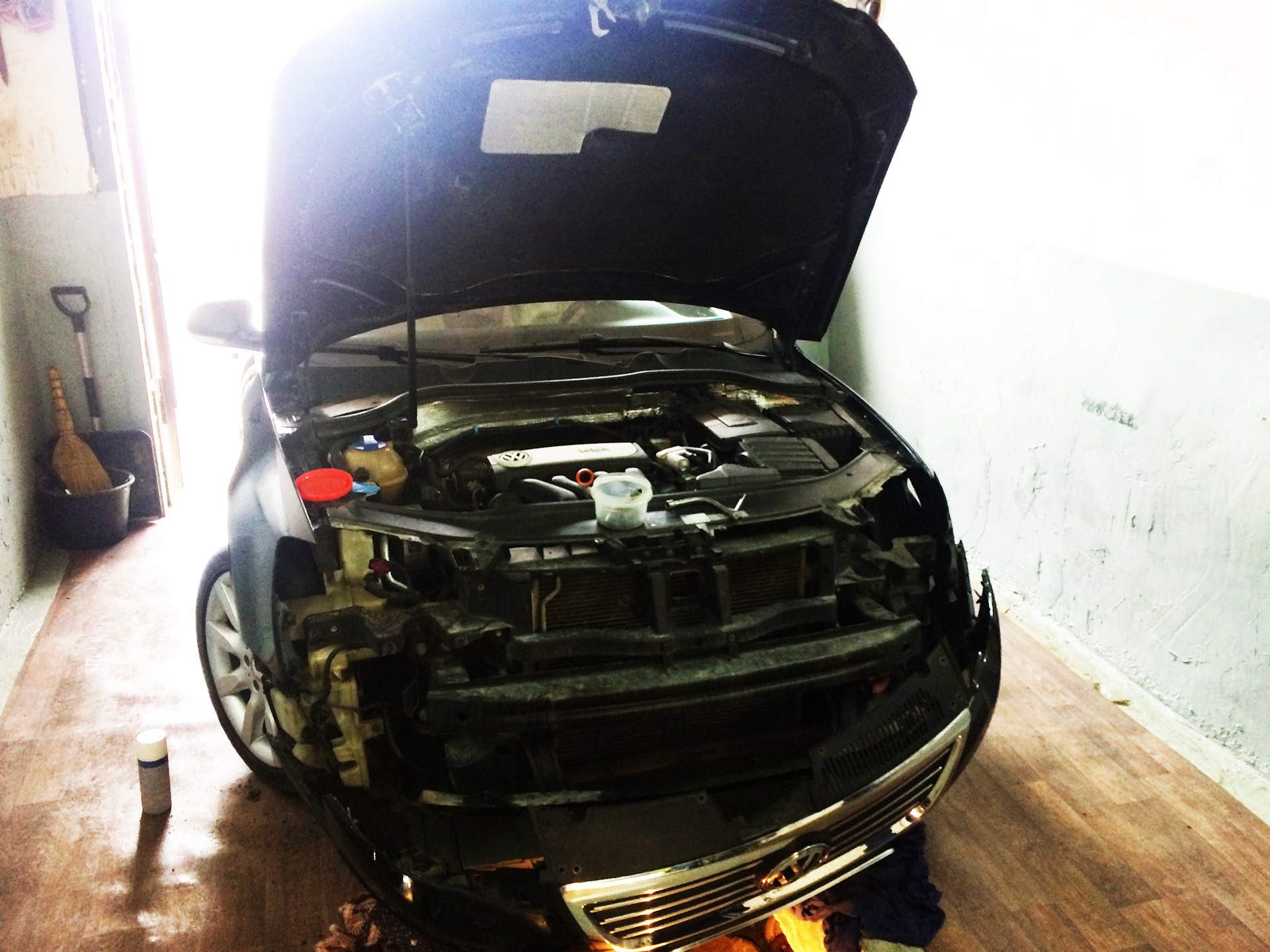

Вася сказал, что лампа, хотя грешил на блок. День был свободен, на удивление тёплый и решил делать всё сам…скинуть бампер, фары и посмотреть что да как.
Загнался в гараж, повспоминал как много времени я провёл тут с ВЕКТРОЙ, поностальгировал прослезился и взялся за дело.
Короче не так это страшно как говорят, главное не торопиться и руки иметь из плеч и желательно 2-е, хотя лучше 4-е. Даю лучшее видео с Youtube по замене ламп на B6, сверялся с ним!
Короче в итоге, методом перестановки ламп, понял, что сгорела именно лампа, решил менять обе.
Накинул бампер, загнал машину в гараж, мотнулся на такси к другу в магазин (он как раз должен мне) получил в подарок 2-е лампы типа D1S 5000к.

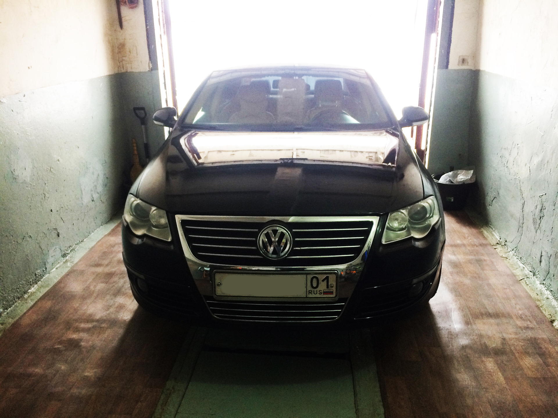

Вернулся, поставил, обрадовался что пашут, накинул бампер в обратном порядке, подключил шнурок, стёр ошибки. Лампа потухла с приборки, фары загорелись я улыбнулся, вот в общем то и всё._))))) На всё про всё 5 часов._)))
А вот и свежее фото с улицы.
Короче мораль сей басни такова. Не слушайте болтунов, не ссыте, не спешите и верьте в свои силы._))))

По-моему с адаптивным би-ксеноном бампер в любом случае скидывать… Тоже менял, в 4 руки намного легче))
Именно так.))))
Я первый раз менял, тоже бампер с фарами скидывал))))) На СТО замена 200 рубликов за лампу, 15 минут и все. А у меня нервов не хватоло, ПСИХХХХ
На Пассате менял? Ну там по идее, без снятия бампера ничего не выйдет. Так как под фарой есть планка, которая держит выправки и прижимается бампером. Если 200 рублей за фару то это супер.)))))
А бампер с фарами зачем снимал?
Ну вот, в том то и дело. Дабы поменять лампы.((
я менял уже 2 раза не снимая бампера!
Как?))) и без рук?))
та как, легко! Снимаешь резиновые заглушки, залазишь туда рукой достаешь старые лампы и вставляешь новые… что сложного то? нафига вы все тут на драйве бампера снимаете для меня загадка))) Единственное для меня объяснение этому, это то что большая часть пассатоводов не ищет лёгких путей, но тогда б уже и колеса снимали, не ну а шо?!)))))
Ты рассказывает про замену поворотных ламп, а не про ксенон…
Я рассказываю про замену ламп ближнего света, а ксеноновые лампы это или нет разницы никакой. Потому что у меня изначально ксеноновые стояли я их снял выкинул нахер и поставил галогенки
Ты немного не понимаешь. )) У тебЯ не такие фары.
А в чем разница?)
В чем разница адаптивных ксеноновых и просто галогеновых фар?
если бы знал не спрашивал
Ну вот, я тоже так считаю. У тебя неплохой Б.Ж. Думаю должен понимать разницу. А адаптивную фару видел из об капота?
та в том то и дело что не видел ни разу((. Ну короче в адптивной фаре без снятия бампера никак, верно?
Первая фотка пугающая)
Приветствую!)))). Да, просто ужас, но на самом деле не так уж все и страшно, просто вид такойс, что пол морды нет.)
