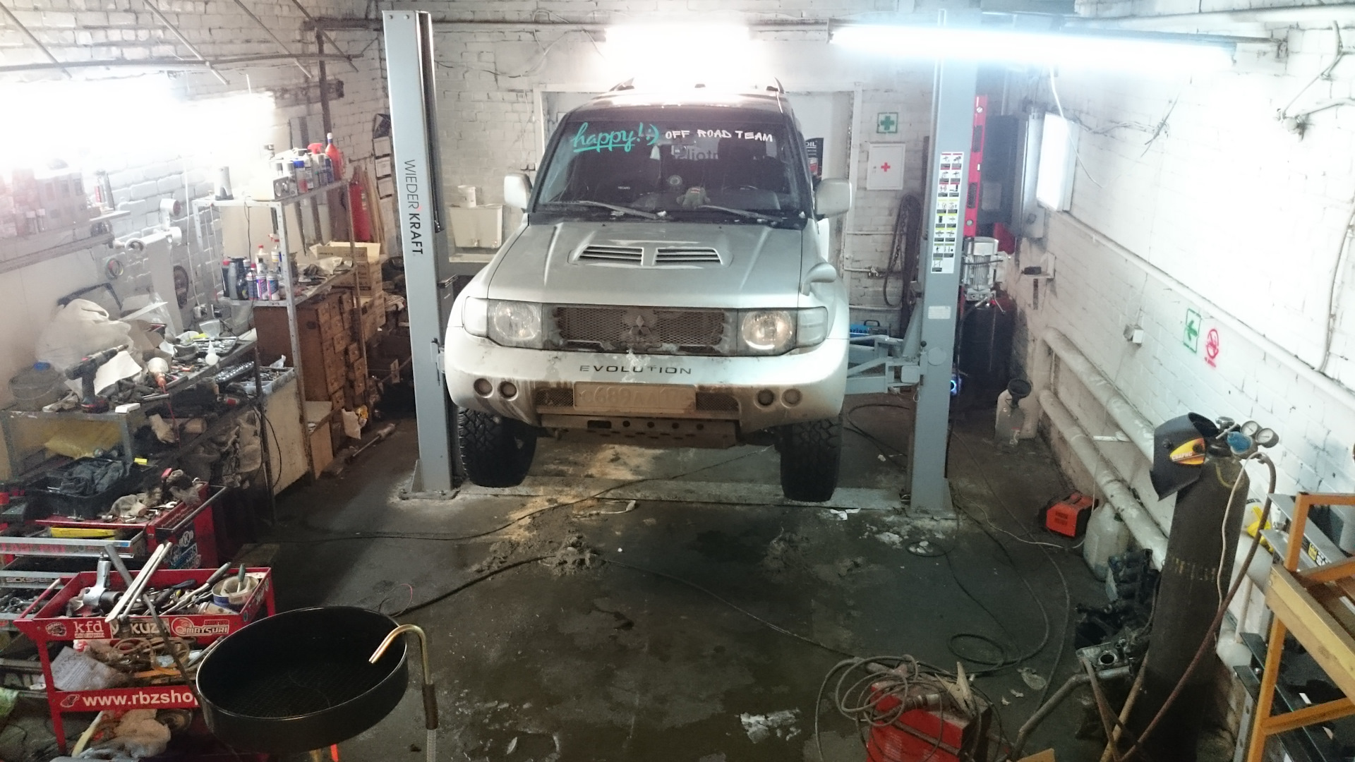

Никогда особо не заморачивался с моторным маслом, т.к. имеющиеся ранее автомобили (Скай и Патруль) не имели гидриков, и я, как истинный сракер, везде лил приснопамятный Motul. Ну как же, партнер Ниссан, 160 лет на рынке, вот это все. Что такое стрекот гидрокомпенсаторов впервые ощутил именно на Паджеро. Говорят, это особенность двигателей 6G7x, но все же после прогрева — на средних и высоких оборотах его уже быть не должно.
Предыдущий хозяин лил в двигатель масло Хадо 10W-30, которое он "кушал" с нескромным аппетитом — 3-4 литра на 10 тыс. км. После перевода его с первой же заменой на Motul 8100 5W-40 аппетит снизился (доливка один раз ~500 мл), но мотор стал работать жестче.
Все бы ничего, но постепенно звук цокающих гидриков стал пропадать все позже и позже после прогрева, и дошло до того, что они стали звучать уже практически постоянно. Иногда помогало резкое поднятие оборотов до 5-5,5 тыс., но затем при движении на 3-3,5 тыс. оборотов по прямой стрекот возвращался. Начитавшись D2 и паджеровских форумов, решил испытать специальную присадку от Liqui-Moly Hydro-Stossel-Additiv. К сожалению, результата не ощутил — изменений никаких. Вообще. :/
