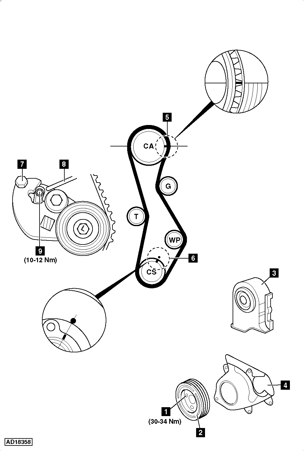

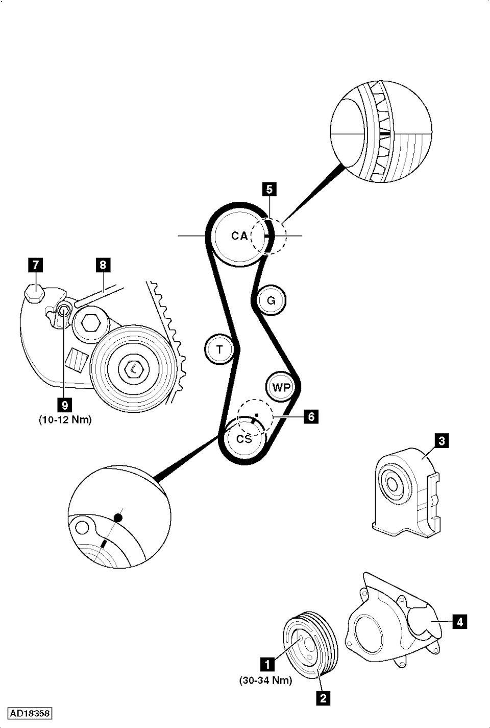

Пересмотрем все что можно было добрался и до ремня ГРМ и было обнаружено что метки КВ и РВ не совпадают. При разборке каких то видимых износов на ремне не было обнаружено, все зубья целые ремень выглядел как новый.

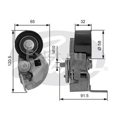

ТО с заменой ремня, роликов и д.р. было проведено 50тыс назад но единственное что не менялось то это сам механизм натяжки ремня, посчитали что заменив ролик все будет и так норм работать а вот и нет.
Видать сама пружина в механизме натяжки со временем проседает и не дает нужного натяжения ремня, результат на лицо.

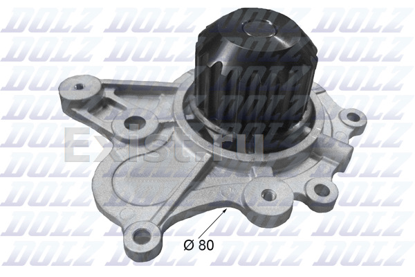

-Помпа Dolz H-222 (На вид и ощупь отличное качество, крыльчатка цельнолитая а не согнутая железка как в оригинале)

— Ремень ГРМ Gates 5579 XS
— Механизм натяжки с роликом Gates T43133
— Ролик направляющий SKF VKM 85146

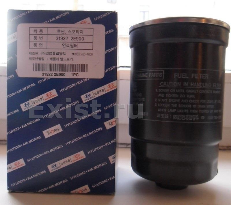

— Картридж топливного фильтра Hyundai/Kia 31922-2E900

Во, сколько людям не объясняй, что если ролик с натяжителем в сборе идет, то не фиг говорить — "ролик можно поменять и сойдет". Кроилово ведет к попадалову. + Ролик затянут с определенным моментом, а тут слесарь хер пойми как и из какого положения затянет.
