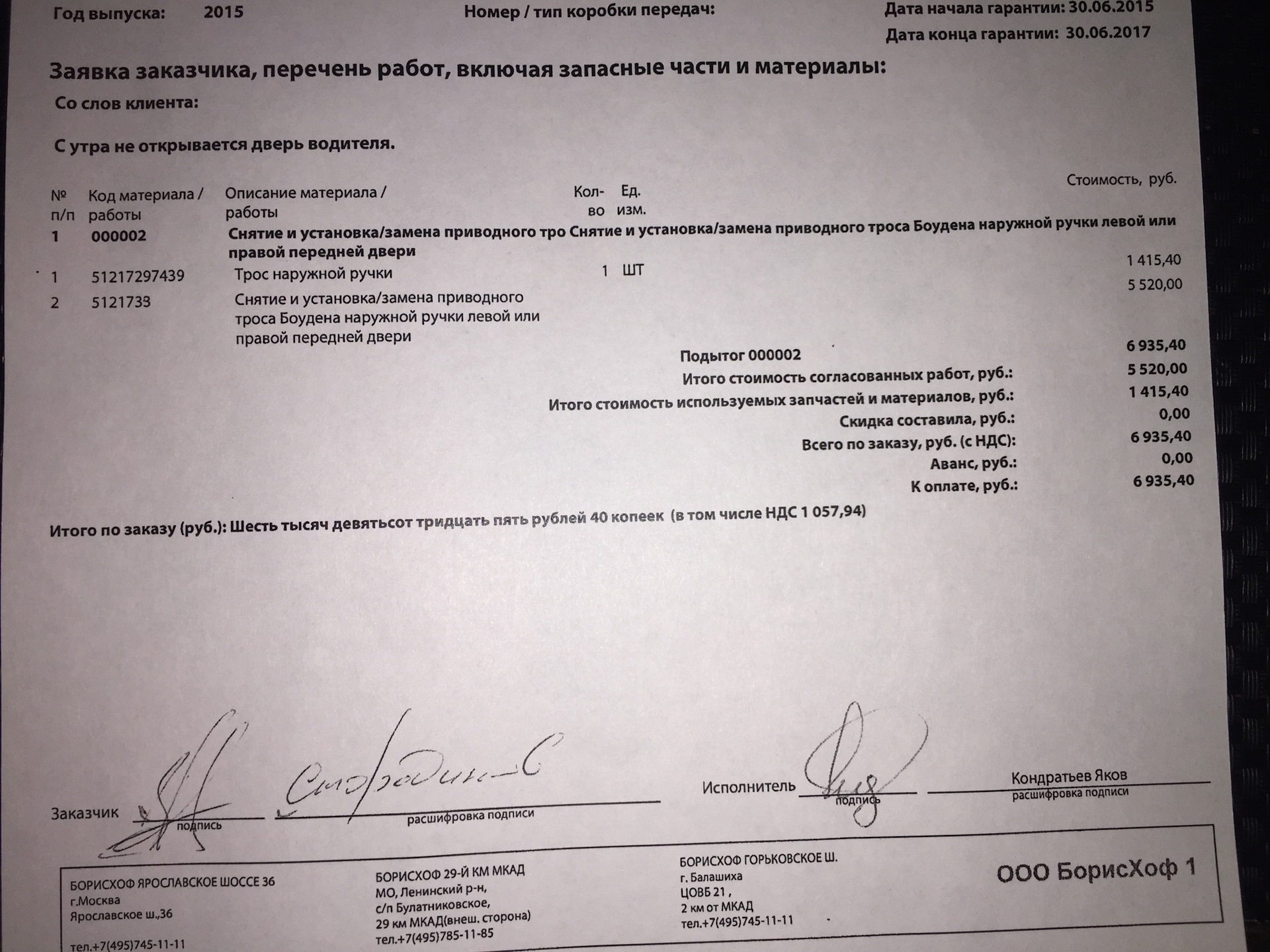

После очередной мойки, в морозы дверь перестала закрываться.
Полазив по форумам с этой проблемой, оказалось что с такой проблемой люди уже встречались:
Сылка на форум
Отвез машину к официантам, приговор: замена по гарантии)
Забрал свою красотку от Официалов. На вопрос: что там случилось, получил ответ: Заменили тросик и пообещали что впредь это повторяться не будет, так как новый тросик уже более продвинутый)))
Попросил сделать копию заказ наряда о том что сделали, в ответ получил фразу: Мы не выдаём гарантийные заказ-наряды, либо только по письменному заявлению. Я им говорю: хорошо давайте писать))), через минуту все было готово))), менеджер этот далее мне начинает расписывать картину о том что мы рассмотрим его и в течении 10 дней вам дадим ответ(((, я долго не думая говорю: у вас начальник на месте, давайте его пригласим и решим эту задачу боелле быстро)))). Сходив попить кофе, возвращаюсь, смотрю стоит у стойки менеджера их начальник, после приветствия и рукопожатия, прямым текстом без соплей показал на бумажку и сказал мне она нужна, он так же без соплей ответил: хорошо, улыбнулся и ушёл)))) Вот блин эта бюрократия))))
И наконец сам наряд на работу и номера деталь:
