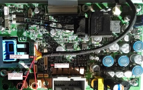

После переделки возникает один неприятный ньюанс — становится темная подсветка.
Не у всех, но у многих. Еще многое зависит от софта самой бошки. Если свежий — то с яркостью обычно все ок.
Связано это с тем, что на RR Vogue есть датчик света в самом блоке.
Господа, все эксперименты с машинами на свой страх и риск! Ответственности не несу =)
Что же нам сделать?
Есть четыре варианта — очень простой, сложный и относительно простой, программный.
Вариант 1:
Забить болт и ездить как есть.
Вариант 2:
1 х 20-50кОм фоторезистивный датчик;
1 х 43кОм резистор;
Свет будет адаптивным — днем ярко, ночью — темно.
Господа, не забываем, что фоторезистивный датчик — как диод, направленный. В одну ножку пришло, из другой вышло определенное напряжение, в зависимости от силы света.
Вариант 3:
Сделал пока так. Поезжу, потестирую, надоест — сделаю по нормальному.
Вариант 4:
wisatawan написал как через инженерку сделать максимальную подсветку. Ссылка клац.
Господа, дерзайте!
Информация: disco3.co.uk. Опять же, спасибо Wiggs, который все это и открыл для широкой публики.

Датчик расположил левее левой кнопки под экраном. В результате днем как у тойоты штатный. Закрыл его колпачком, стало ярче. Так и оставил на постоянной основе. Вполне устраивает и днем и ночью.
Народ, собираюсь делать вариант с фоторезистивным датчиком. Куда выводить его, чтобы грамотно работал?
Доброго времени суток всем! Из рассуждений изложенных выше я понимаю датчик фоторезистивный от 20 до 50 кОм, рабочим напряжением 5 вольт, а резистор 43 кОм напряжением тоже 5 вольт? В магазине грузят этим вопросом. Подскажите пожалуйста.

Пойду по варианту 2, осталось найти камеру в спойлер.
Я правильно понял что датчик надо выводить куда-то таким образом чтобы ему был доступен дневной свет ?
Да. Верно.
А есть хоть один пример места установки этого датчика ?
Кто-нибудь довел до ума 2 вариант с подсветкой дисплея?
Я у себя сделал так. Все ок.
Четвёртый вариант не работает вообще. Все так же тускло днём не видно вообще ни чего.При включение света видимость на мониторе минимальна.

А что если попробовать подключиться к родному датчику света?
Мне кажется у него немного другое сопротивление будет и вольт 12 питание.
Понятно
heilige
Да родной несколько иначе устроен он двойной (на левую и правую сторону климата) и как мне сказали спалить его можно, а не хочется, хотя он тоже 5 вольт))), поэтому буду ставить отдельный

Крокодильчики обычные в разъем подходят, у нас в радиоэлектронных магазинах с ними проблем нет. Думаю у Вас тоже.
wisatawan
Второй вариант прямо то что надо, спасибо.
Землю возьми с любого болта, которыми прикручивается плата. Таким образом, на самой плате тебе не нужно будет ничего паять.
