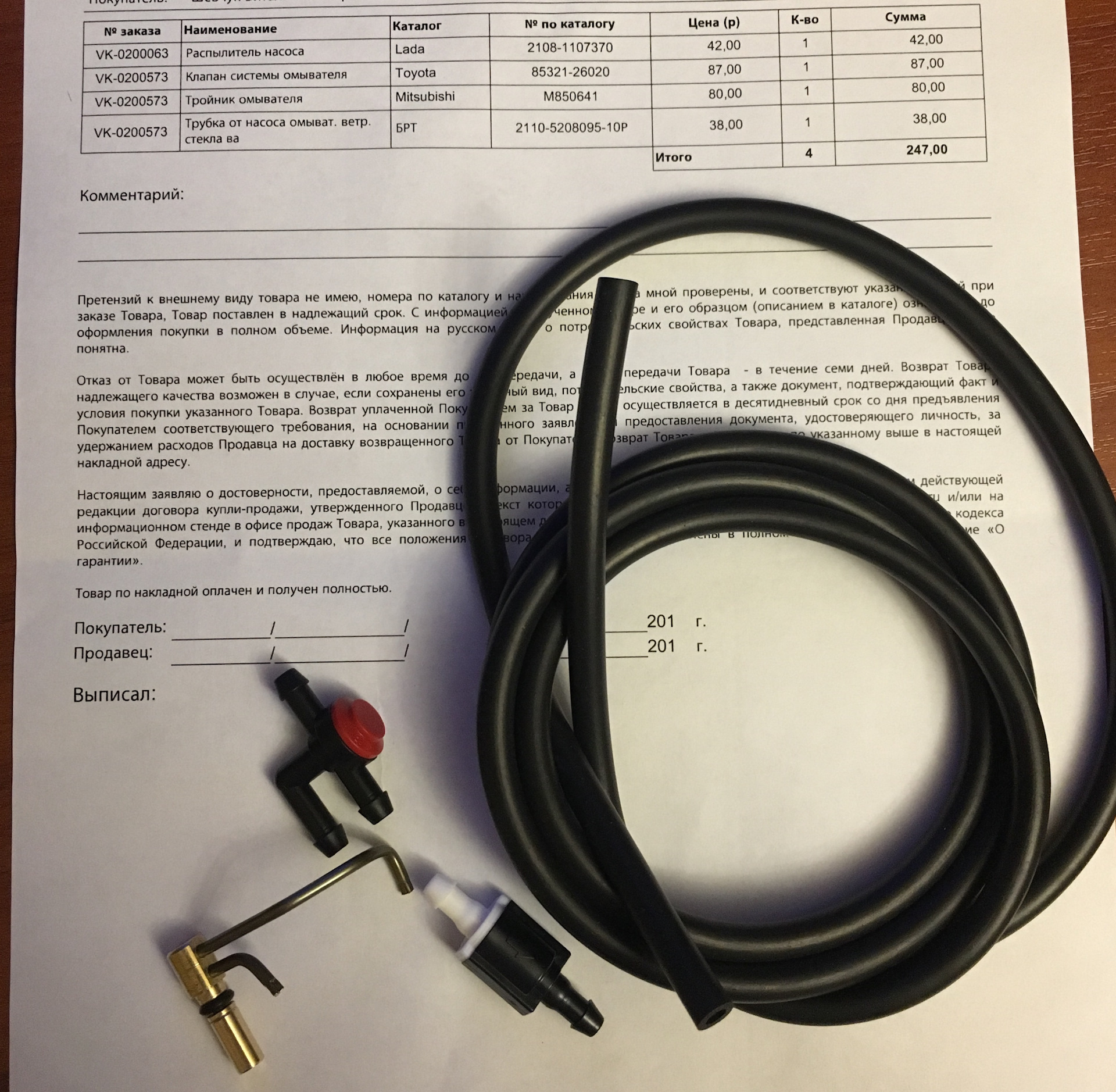

Для реализации потребуется собственно сама форсунка, шланг для подвода омывателя, тройник и, возможно, обратный клапан.
Детали, которые я приобрёл в exist. Обратный клапан можно было не брать, т.к. в тройник митсубиши он оказался уже встроен.

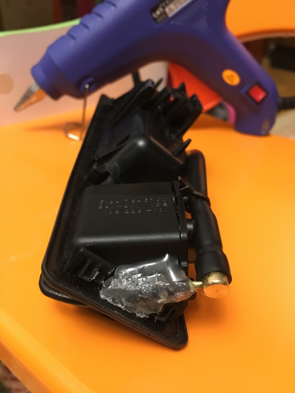

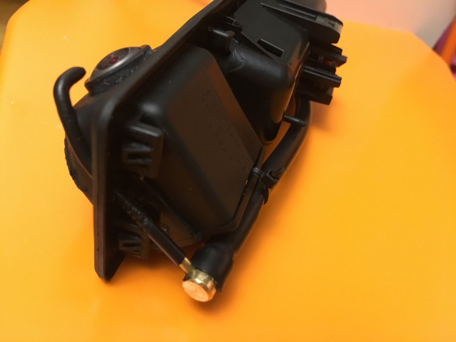

Дальше часть творческая, у меня выглядит следующим образом:
Можно дополнительно пролить термоклей. Сразу оговорюсь, что функцию склеивания он нести не будет, только с целью фиксации. На морозе ведёт себя хорошо, держит форму и не крошится.
Эстетически правильно будет также использовать чёрную термоусадочную трубку, чтобы всё выглядело красиво.

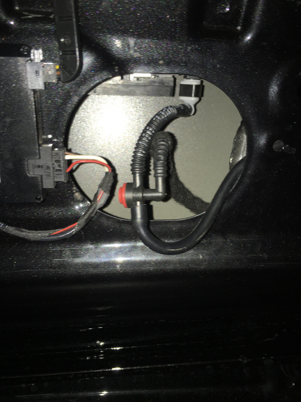

Подвод к омывателю стекла находится в центральной части. Лучше всего не делать разрез шланга, как сделал я, а вынуть его из соска. Иначе достаточно сложно одеть тройник на гофру.
Итог — омыватель камеры работает одновременно с омывателем заднего стекла. Больше нет необходимости пачкать руки.

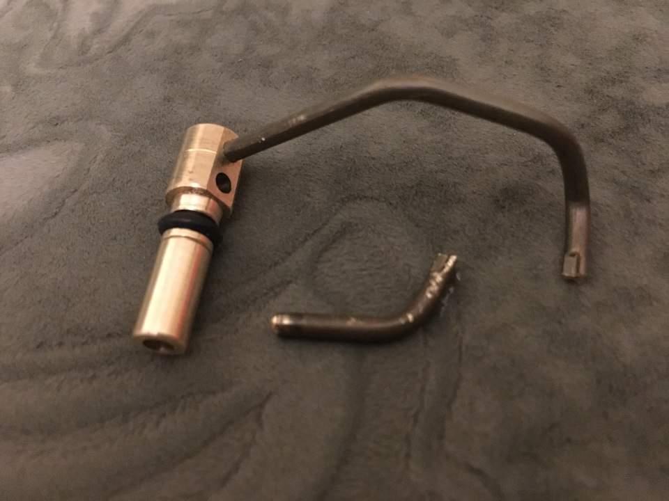

Подскажи пожалуйста какого диаметра нужно делать отверстие?
Не очень большое, там материал кнопки, на сколько я помню, мягкий, можно просто сделать прокол и просунуть в него форсунку

спасибо, вторую не заклеивал, просто плотно натянул шланг, проверил под нагрузкой — не течёт
Хорошо получилось, аккуратно. А вторую дырку в форсунке заклеил?
Тоже интересует этот вопрос
