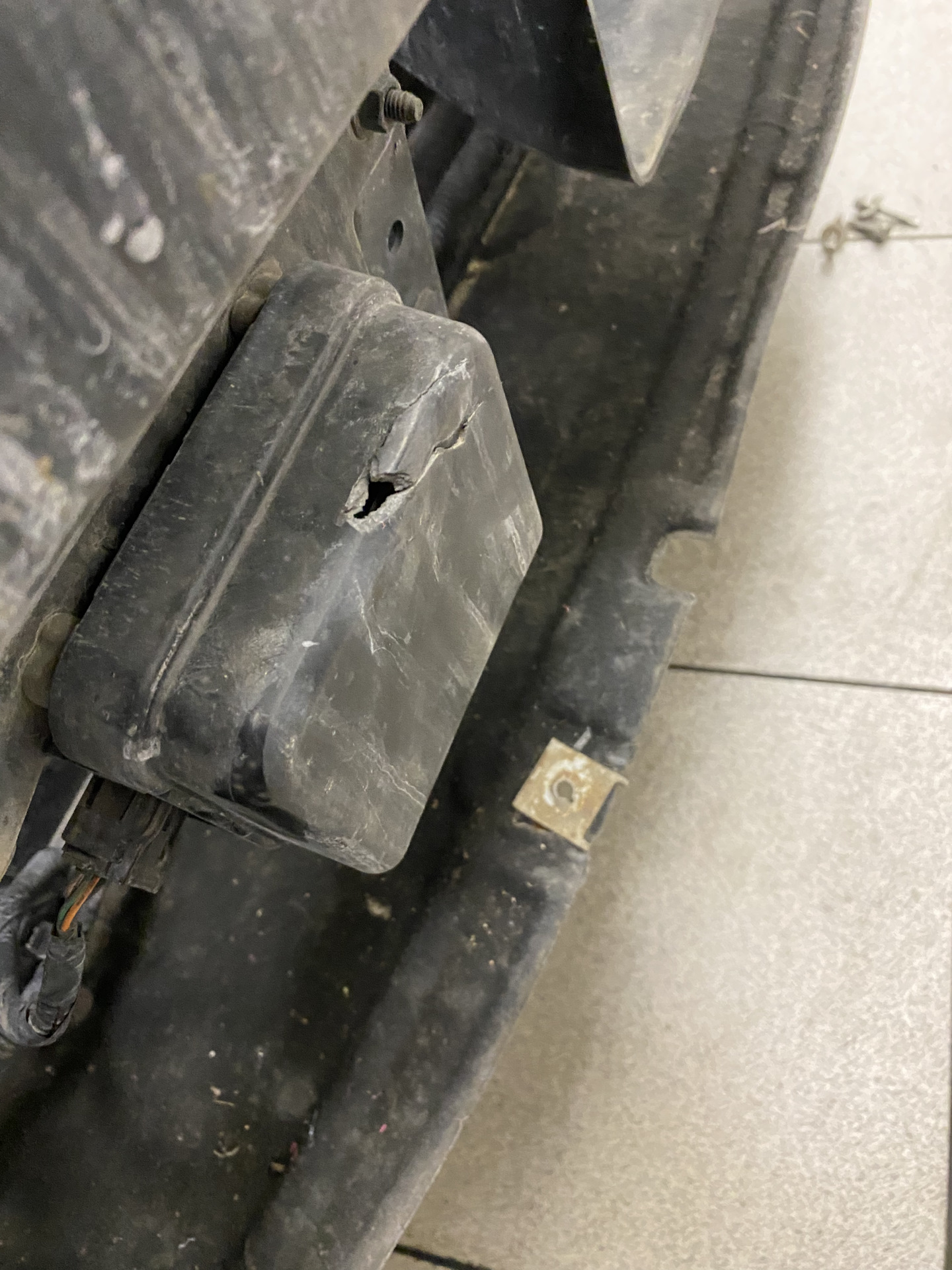

Подскажите где можно найти радар на круиз-контроль
Новый стоит конских денег. Плюс одного радара будет мало
Официалы сказали что только он не работает
И оптима у меня американец
Иресть русская может не подойти?
В русских версиях такой штуки вообще не было)
