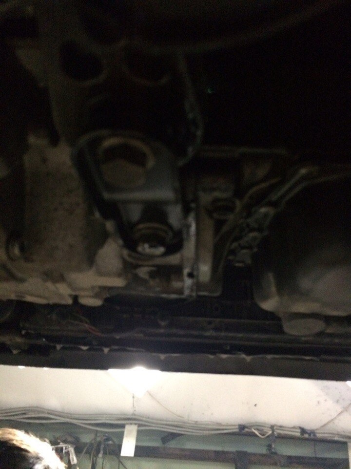

Пришло время проведения ТО и замены масло в моторе.Масло Motul 8100 X-cess 5W-40.В выходной поехал в сервис.Слили масло и я увидел не понятные капли масла между мотором и коробкой. Что за …ня подумал я, взял переноску чтоб посмотреть более детально. Все понятно стало, заводил в — 28 и в связи с износом и конечно усугубив морозом немного выдавило задний сальник коленвала. Хорошо конечно что в этот день менял масло и сняв защиту увидел данную неприятность.

А задний сальник меняй вместе с маслоотделителем, в нем мембрану могло порвать. И до кучи передний замени, комплексно!
Маслоотделитель сниму посмотрю.
Не увидишь! Лучше сразу меняй, цена вопроса 3кр и открутить 12 болтов.
5000😁

Да у меня тоже подсывает слегка. Забил пока, но сальник приобрел. Пусть лежит. Дойдут руки когда нибудь.

Просто время ему пришло, отслоился от крышки.
