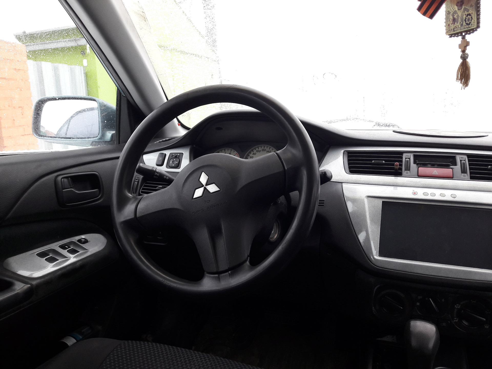

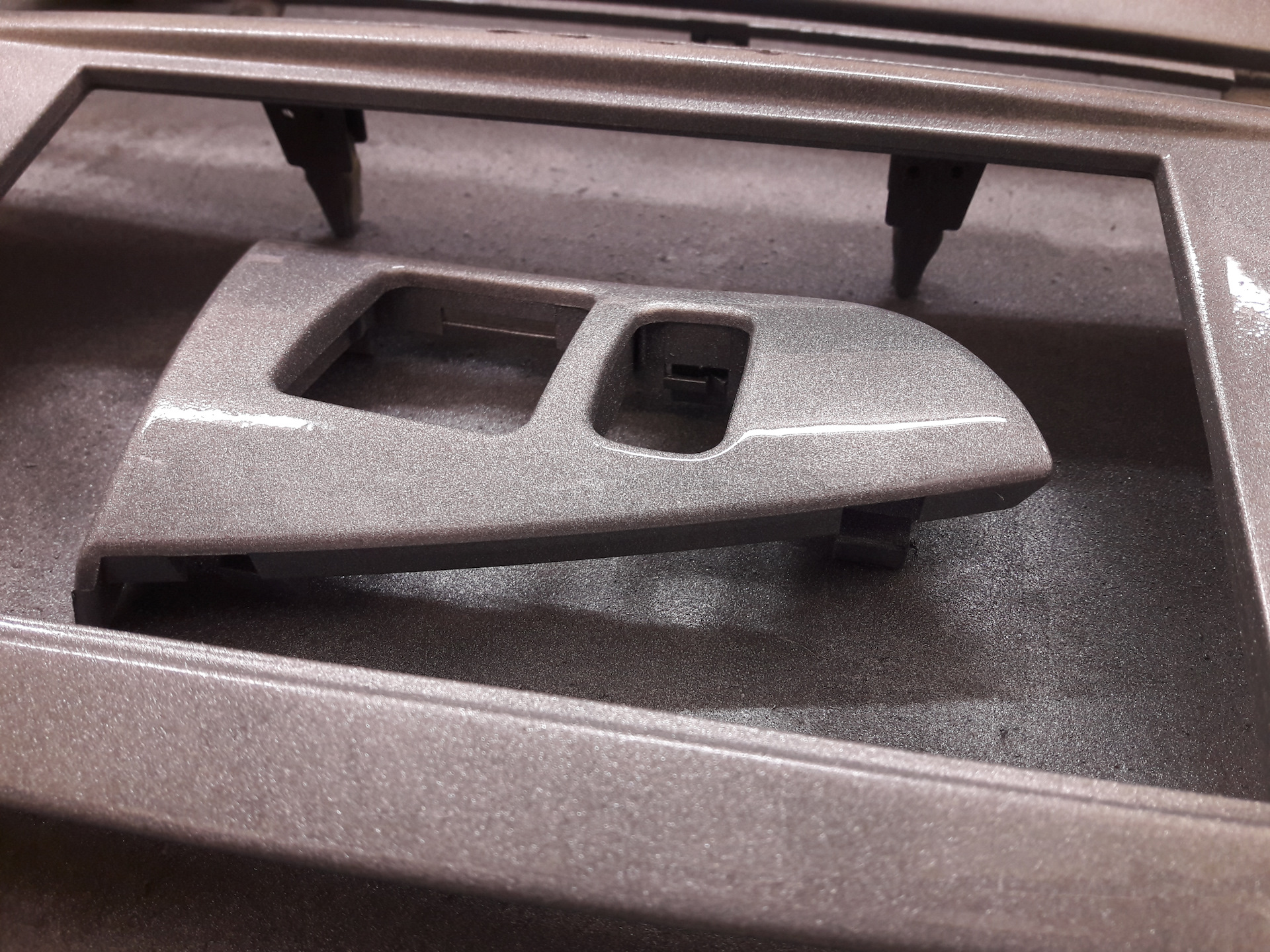

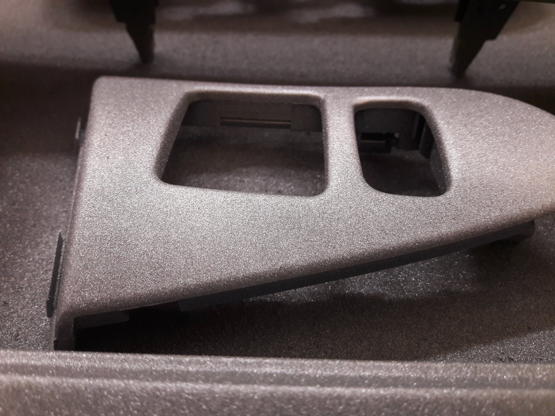

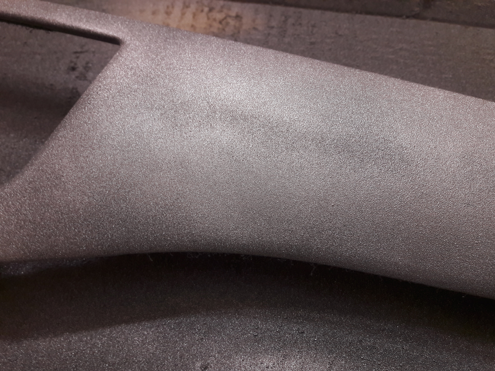

Еще с покупки "Не овоща" обратил внимание, что панелки на дверных картах, где стеклоподъемники исцарапанны когтями женских особей, которых возил прошлый владелец, углы затерты до цвета пластика, а прочие панели имеют следы бешенства россомахи… И с самого момента покупки все хотел обновить. Хотел… хотел… хотел… то одно, то другое… Пришел к выводу: анархия — мать порядка, а чтоб сделать что то хорошее, нужно сначала сломать что то хорошее…
Вобщем решился я на перекрас:

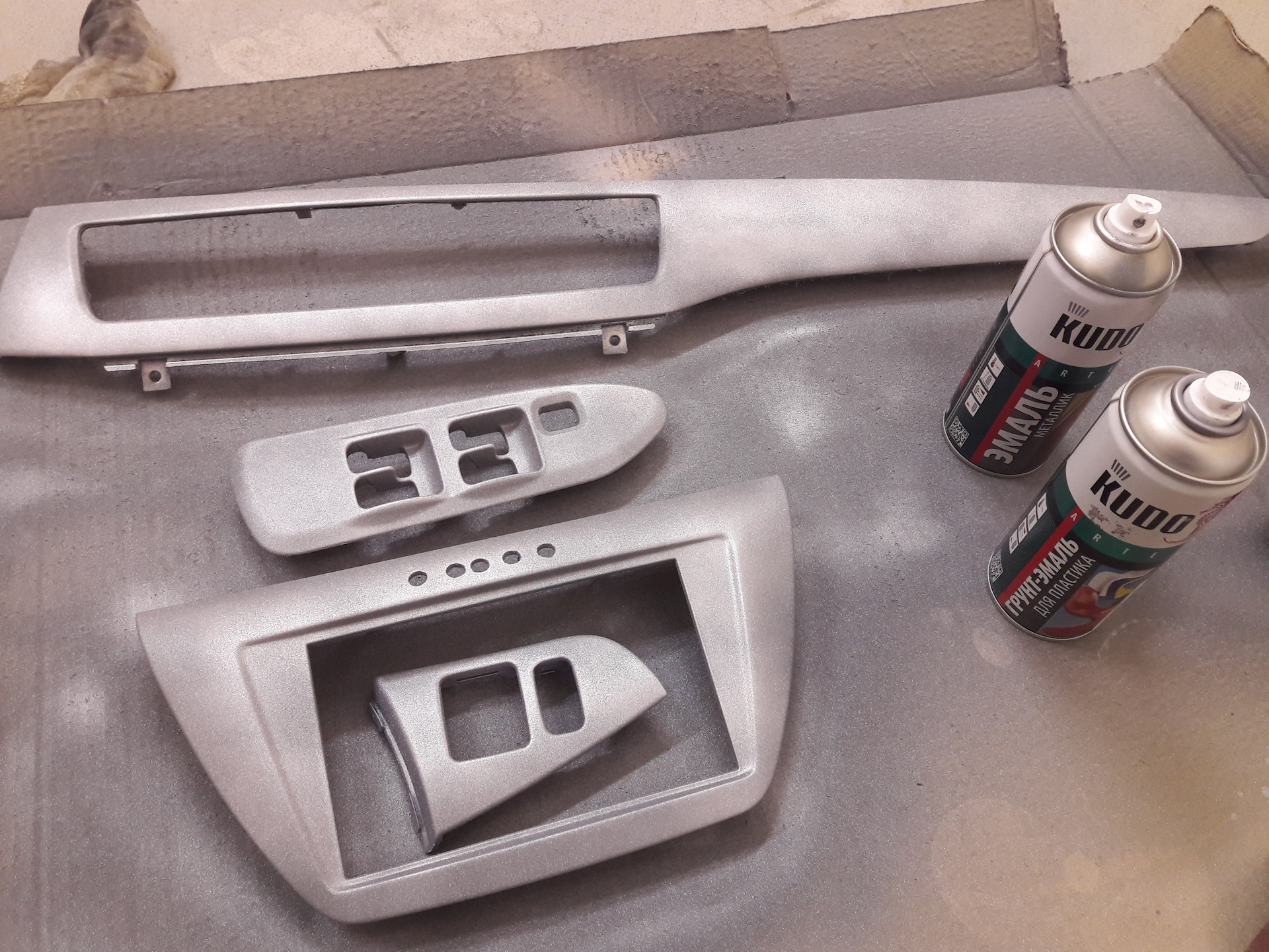

Взял в магазе "растворитель N1", серую грунт-эмаль, краску "металик серебро", лак. Возил это добро в багажнике аж целых 2 года и наконец созрел)))
Зашли с коллегой недавно в строительный магазин, затарились всякими приблудами и он пошел в отдел где краски. Тут то мне и попались на глаза баллоны с краской и прорвало. Затарился повторно все теми же материалами (старые уже думаю совсем не годные — пережили 3 зимы).
Поснимал панельки и понеслась…
Обезжирил (вместе с заводской краской обезжириватель снял слой пластмассы, загрунтлвал, взбрызнул серебристым металиком и залил лаком…
На третьем слое баллон закончился, а текстура еще осталась(( завтра залью еще лаком и после просушки установлю панельки на законные места.
Критика приветствуется.

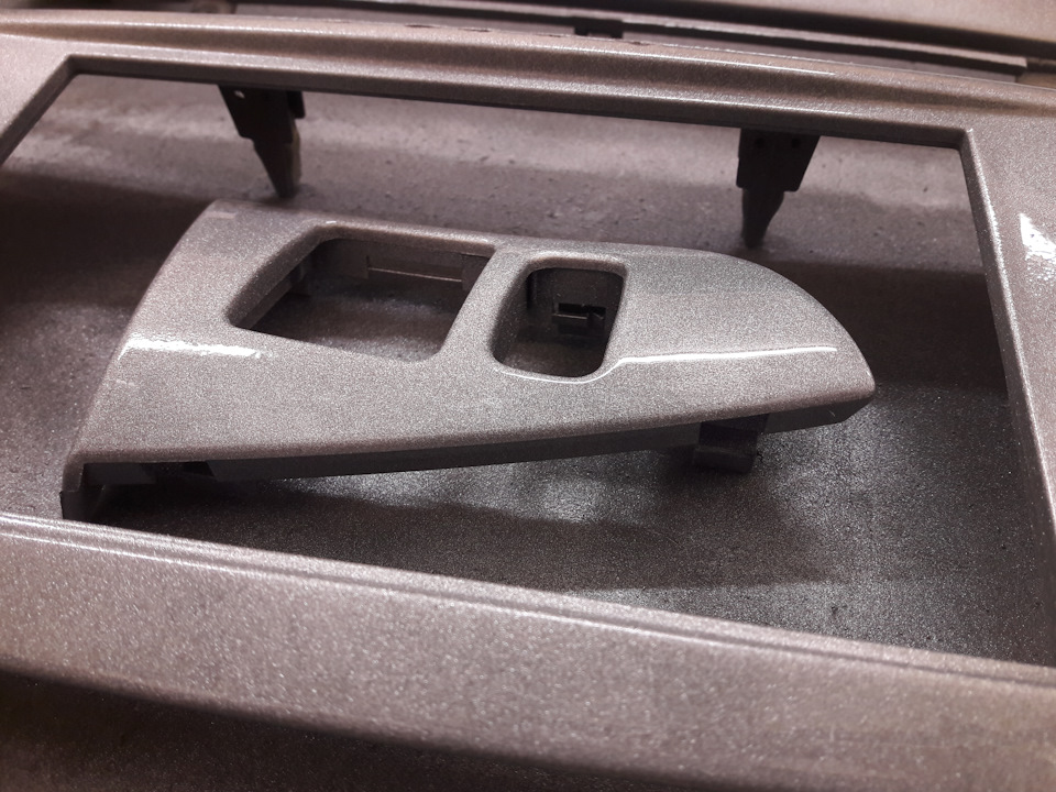

Не)) блестит и радует глаз! Как доведу до ума окошки индикации акпп на тоннеле, покрашу его и заодно уберу косячки с этих деталей.
А в чем косяки?
Лак нанес видимо слишко рано… в нескольких местах по пузырьку воздуха вздулось. И кое где пальцы оставил. Сторрнний человек не заметит, но я то знаю… и это раздражает
Полирнуть может?
Думаю мелкой наждачкой пройтись, и потом еще разок лаком залить.
Нулевочкой) ага, а потом полирнуть или снова залить чутка.

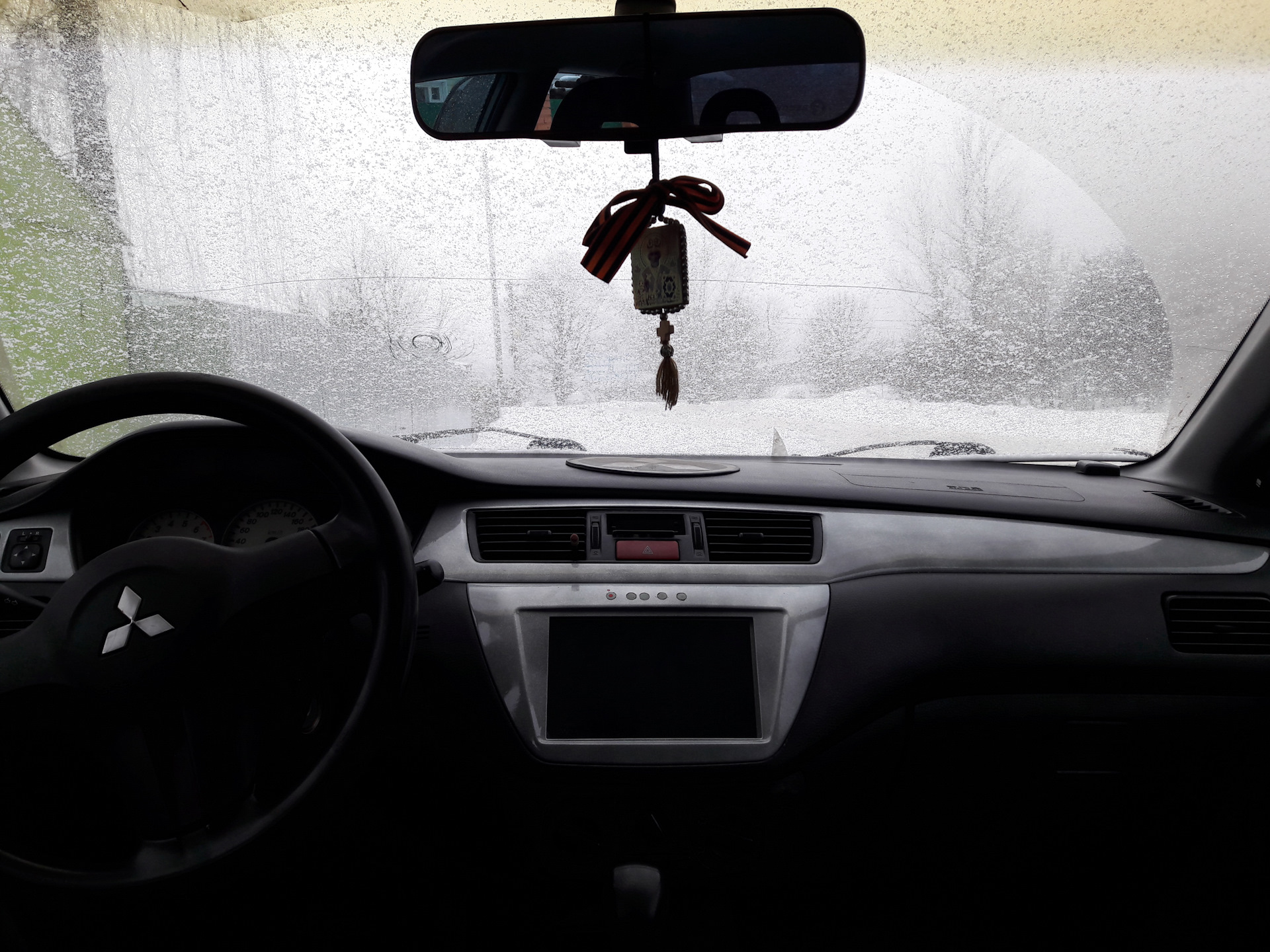

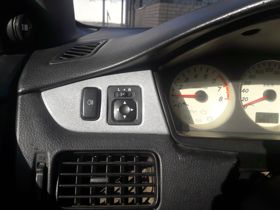

Вот так выглядит в солнечных лучах, а на ощюпь гладкая)))

Заводская серебрянка реально растворителем снялась?
Снялась как миленькая, еще и пластмассу снял немного… пластмасса сворачивалась в комочки.
Спасибо за ликбез, тоже летом попробую все поснимать, царапины почистить и в иммерсионную печать сдать
Попробуй не растворителем, а мелкой наждачкой зашкурить. А то если пластмасса поплывет, бвдут неровности. У меня все неровности перекрылись слоями грунта, краски и лака. Печать думаю не даст такого результата.

Спасибо. Положительная критика то же критика))) старался. Сначала на опыты целую неделю мучал правый стеклоподъемник (точнее его панельку) красил (слишком светло), смывал, грунтовал, красил (очень светло), смывал, грунтовал, красил, лачил (снова очень светло), смывал… в итоге загрунтовал серым грунтом, покрасил с расстояния сантимов 30-40 бегло краской, потом снова быстрый проход грунта и снова краской. Это и дало эффект объема.

Ну про краску не могу сказать плохого, вот грунт-эмаль "сопливит" иногда. После каждого прохода на поверхности оставались кое где "сопли" в виде каких то комочков и ворсинок. После самой краски такого небыло. Лак спрятал неровности и текстуру. После третьего прохода, установки в авто и хоть какого то периода эксплуатации напишу отзыв.

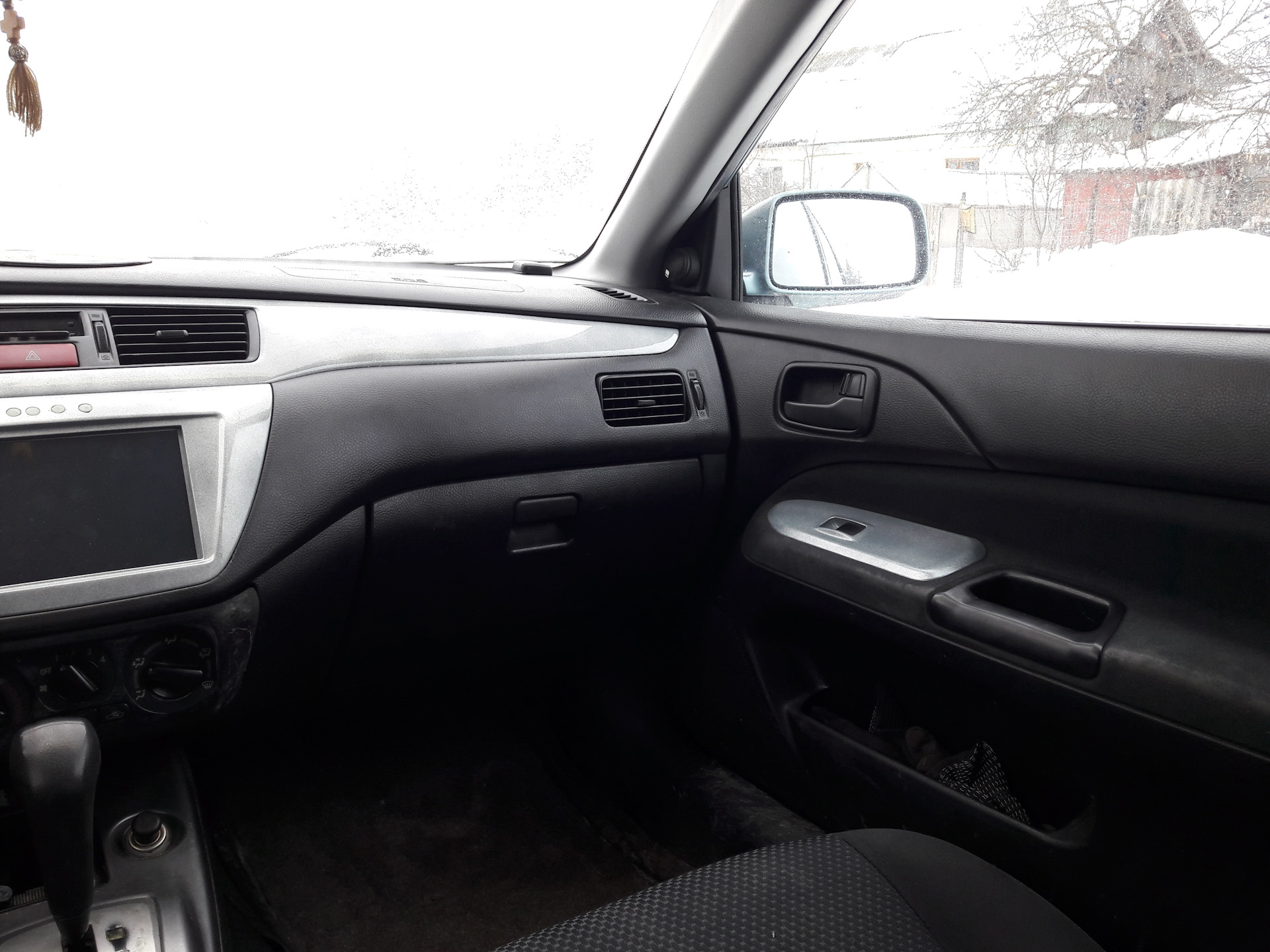

Слушай, фоткни салон с этими вставками! Я прям загорелся!
Неа))) панельки час назад только облиты последними каплями лака. Окончательная сушка 2 часа при +20°. Так что только послезавтра или завтра к ночи смогу сфоткать салон.
ЖДУ! НЕ ЗАБУДЬ!
Конечно! Жень, тебе в первую очередь скину, а потом заменю этот отчет)))

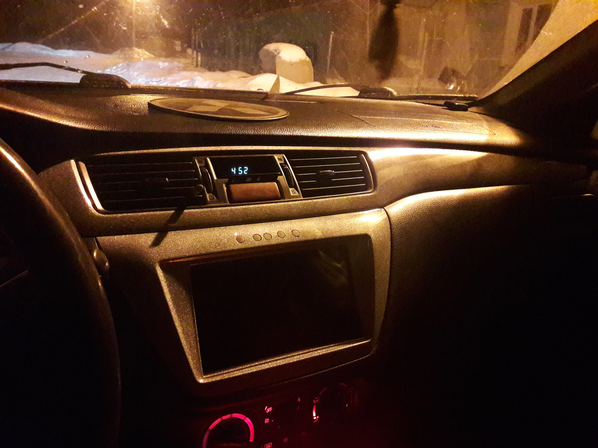

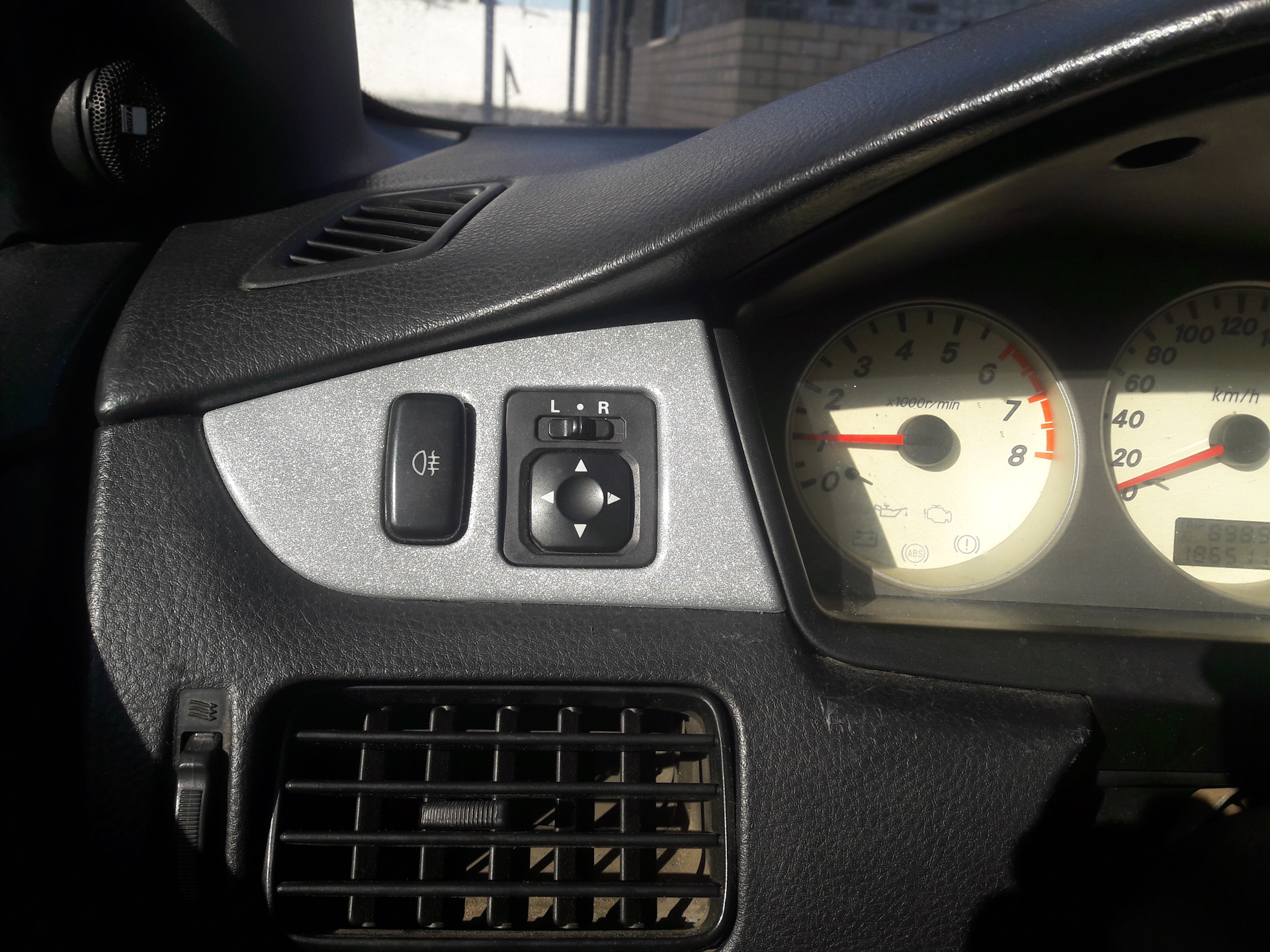

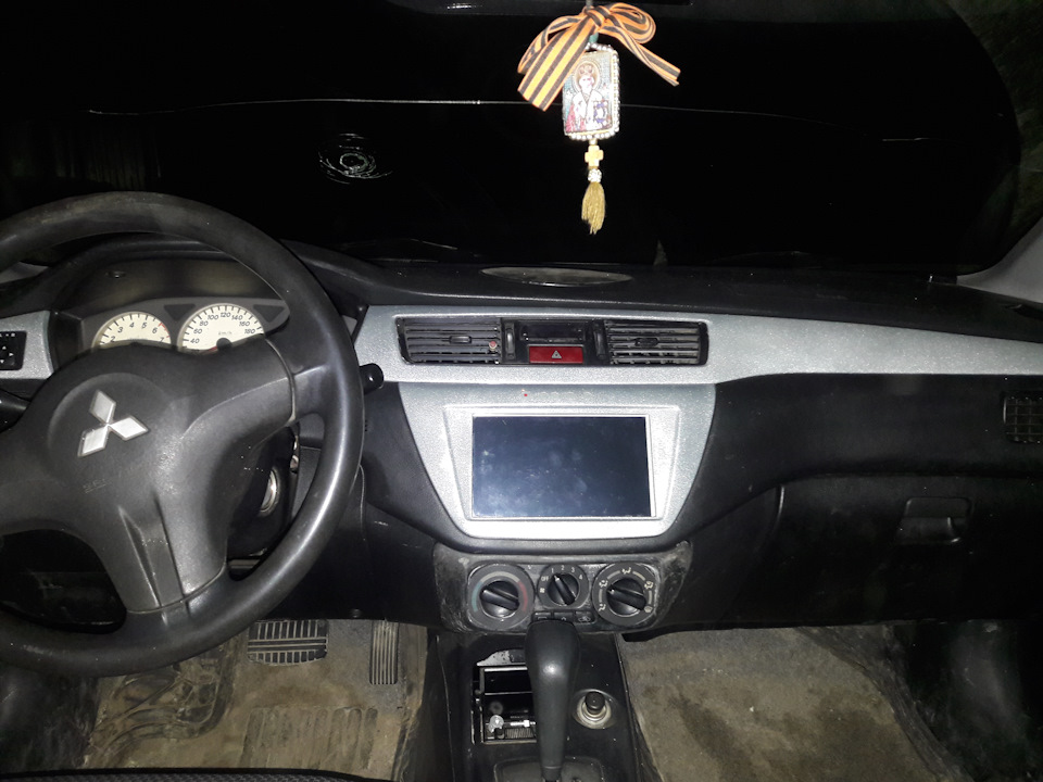

В темноте вспышка испортила весь вид. В свете фонарей на улицах панельки периливаются серебром, но не такие светлые, я аж чуть не пищал от восторга. Сказать "огонь" = ни чего не сказать.
Пол срочно привести в порядок!

А что за отверстия в центральной накладке?
Оо это важные отверстия… напильником ковырял. треугольным))) другого под рукой не было. Кнопки настроек монитора там)))
да так пока не поймёшь:)) вот поставишь на авто тогда и пофоткай…
Так потому и "затравка"))) чтоб ждали)))
