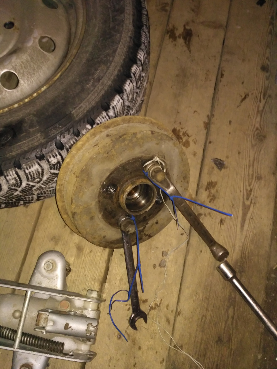

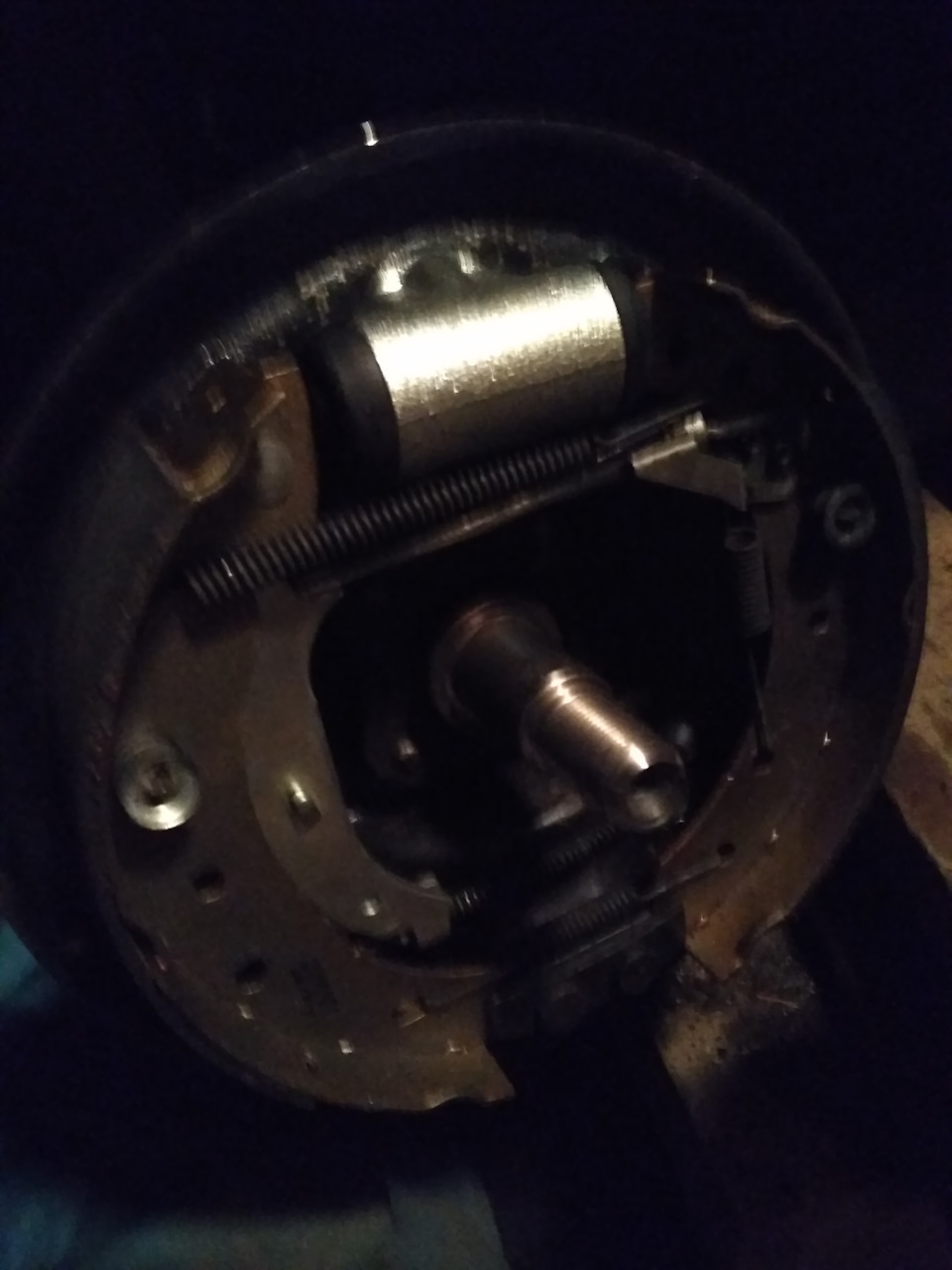

Ребят, всем привет) Еще осенью столкнулся с проблемой — после простоя, когда первый раз тормозишь на машине — слышится шорох, если оттормозиться в пол, то он пропадал. Это было осенью, и зимой эта проблема осталась, причем отормаживание в пол уже не помогало, и мои руки все таки добрались до этой проблемы. Первоначально думал, что это банально грязь. Пошел в гараж, начал разбирать барабан, проблема была только в том, что у меня не было съемника, даже тросика какого-нибудь крепкого не было, поэтому я сделал так:

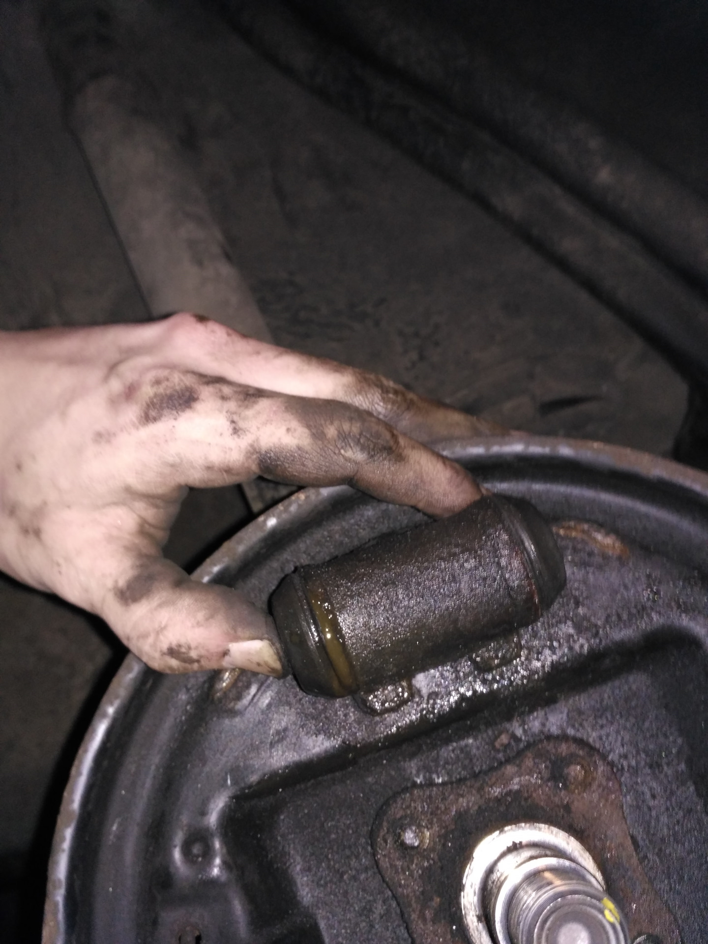

Прикрутил 2 ключа, 17 и 19 и приложил немножко силушки богатырской:). Вообщем когда снял барабан, увидел, что течет тормозной цилиндр.

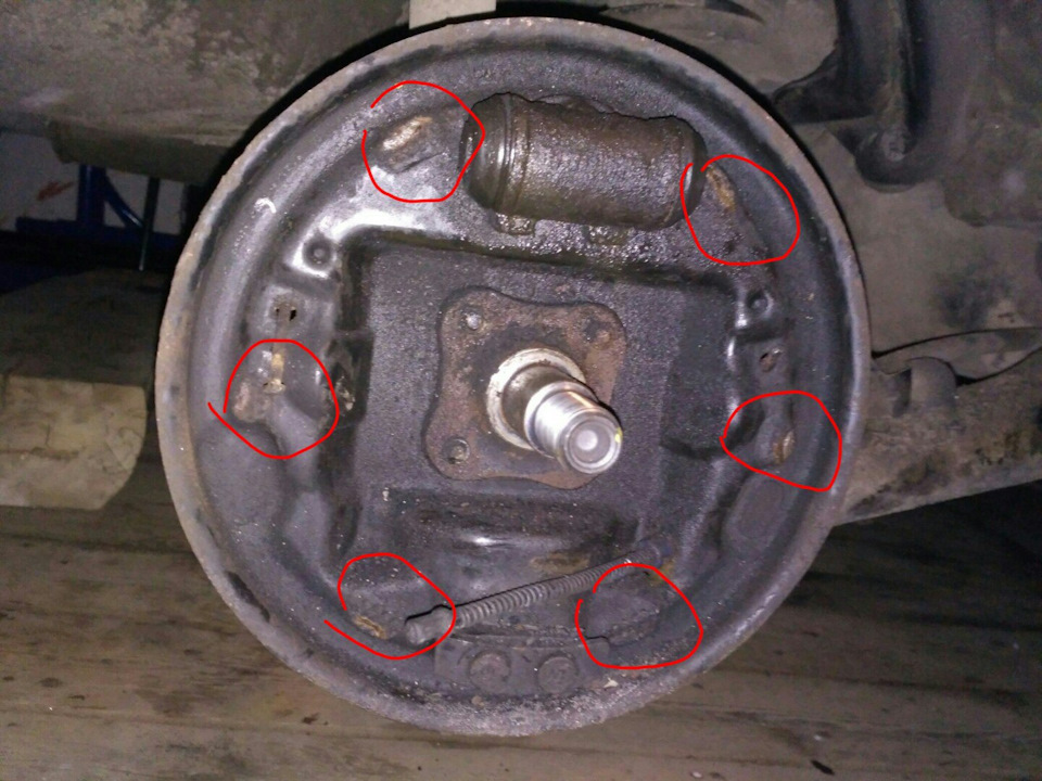

Вытащил я колодки со всеми пружинами из барабана, промыл их и пошел домой искать запчасти. Тут начинается самое интересное:

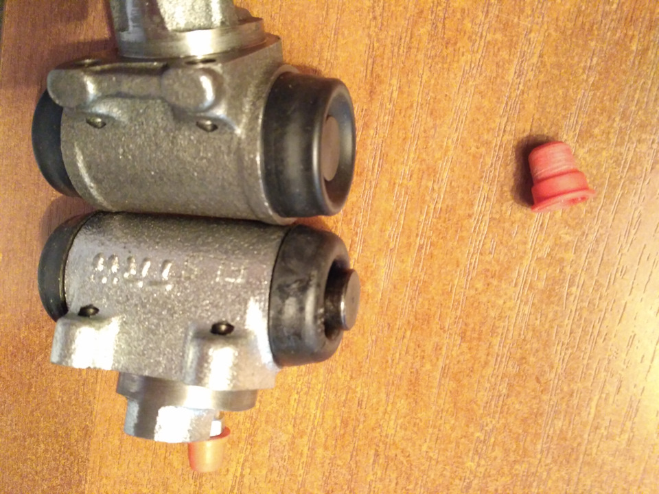

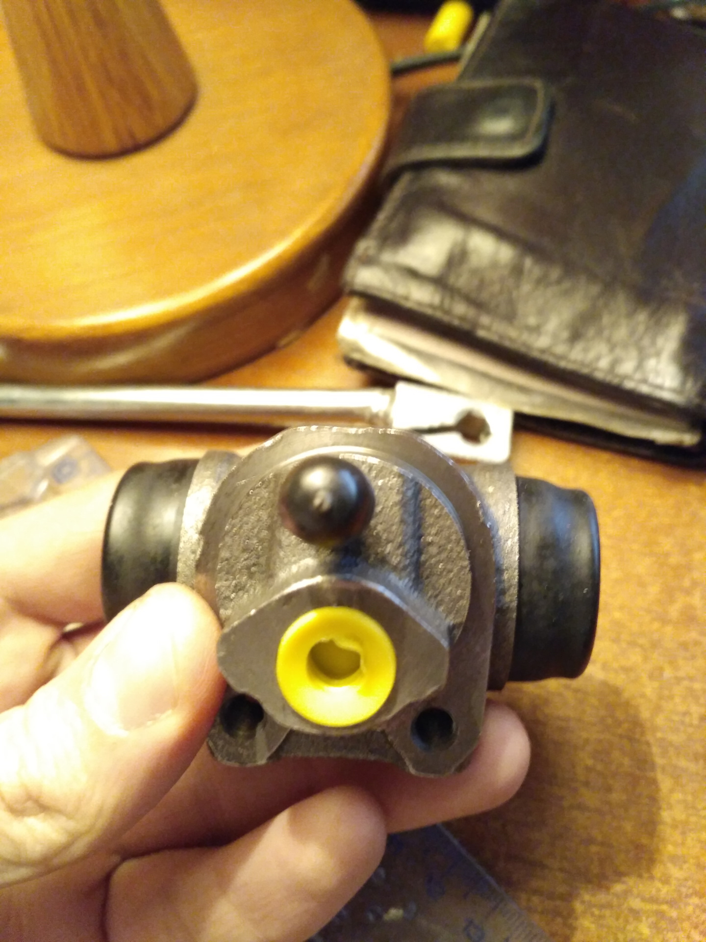

По поводу запчастей, на логан 2008 г ставились 3 тормозные системы.
1. 180 барабан — 1 цилиндр с 2 мя креплениями . -БОШ
2. 203 барабан — 1 цилиндр с 2 мя креплениями. -ТРВ
3. 203 барабан — 1цилиндр с 1м креплением . -БОШ

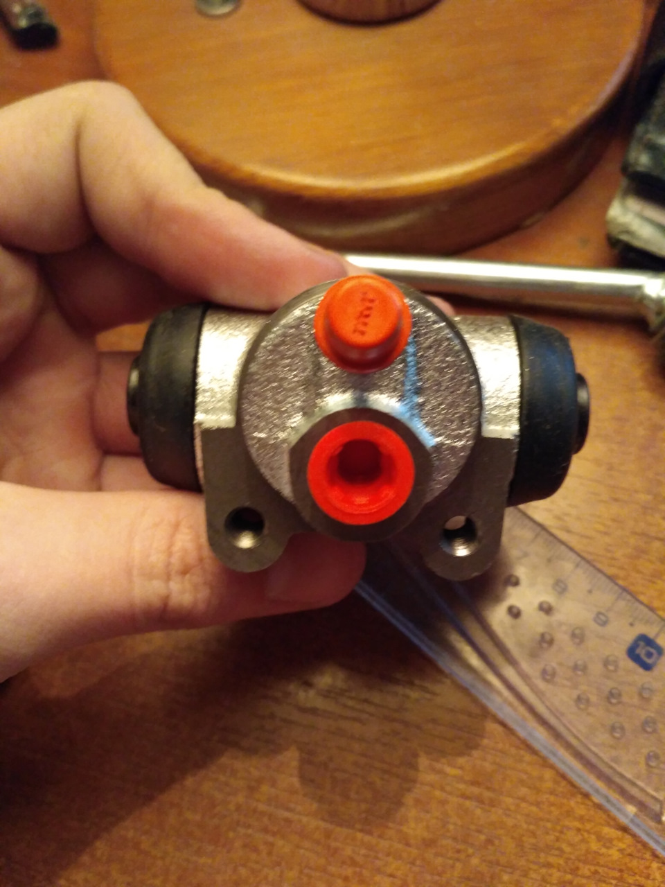

Цилиндры покупал в логаншопе, у них видимо кто-то на витрину выставил цилиндр БОШ с двумя креплениями для малого барабана, под артикул для ТРВ с большим барабанам. Вообщем купил я 2 цилиндра, под одним артикулом, а в результате получил 2 разных цилиндра, поэтому тем кто интересуется чем же отличаются система ТРВ с двумя креплениями от Бошевской тоже с двумя креплениями то вот пару фото:
Итак, что можно сказать по ним двоим, первое бошевский цилиндр не очень хорошего качества изготовления, 2 трв цилиндр имеет больший вылет поршня(т.к. он для 203 мм барабана), также разное расстояние между креплениями
У ТРВ = 25 мм.
У Бош = 19 мм.
Замеры производились вот так и надо учесть еще погрешность линейки.
В итоге поменял бошевский цилиндр на трвшный, кому нужен артикул то вот 7701044681

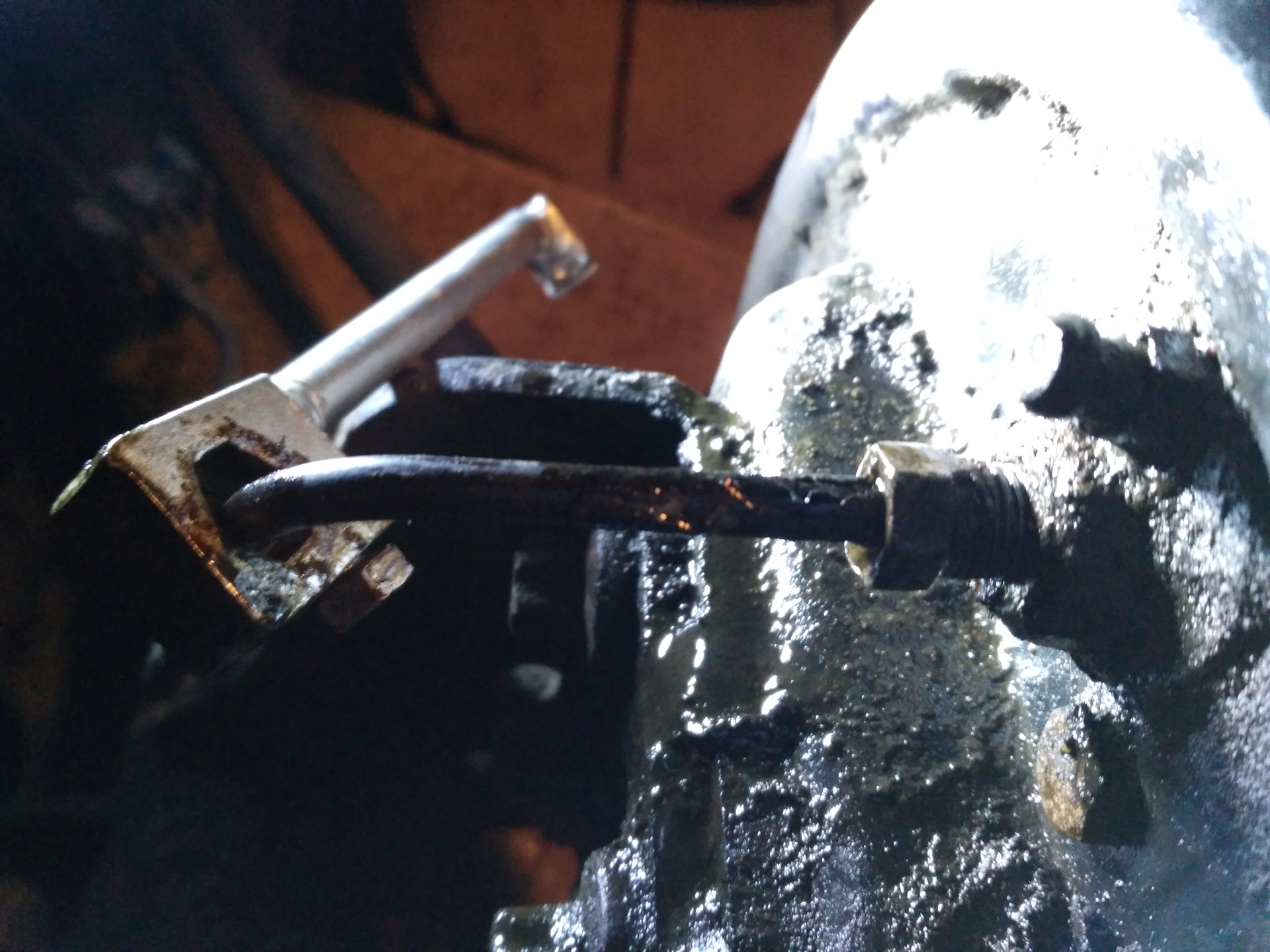

Плюс докупил съемник тормозных патрубков с цилиндра (на 11). И пошел в гараж. Ничего сложного в снятии цилиндра нет, хорошенько все зачистил, брызнул ВДшкой, съемником надо сорвать штуцер, чтобы тормозной патрубок вытащить из цилиндра, а также открутить 2 болта на 10. У кого то они закипают и их срезают болгаркой. Скажу сразу в комплекте с цилиндрами крепежных болтов на 10 нет. Это меня разочаровало немного, но мои тем не менее были в хорошем состоянии.
Главное еще смотреть, чтобы когда вы откручиваете штуцер, чтобы не провернуло тормозной патрубок, так как бывает, что штуцер прикипает к патрубку.
Когда все это сделали — открутили 2 болта на 10 и открутили штуцер и вытащили патрубок, надо снять цилиндр, как правило он прикипает, поэтому возьмите молоток, да и шмякните по нему. В моем цилиндре внутри была уже грязь, он подклинивал, и вместо тормозной жидкости из него лилась какая-то грязная жижа с песком.

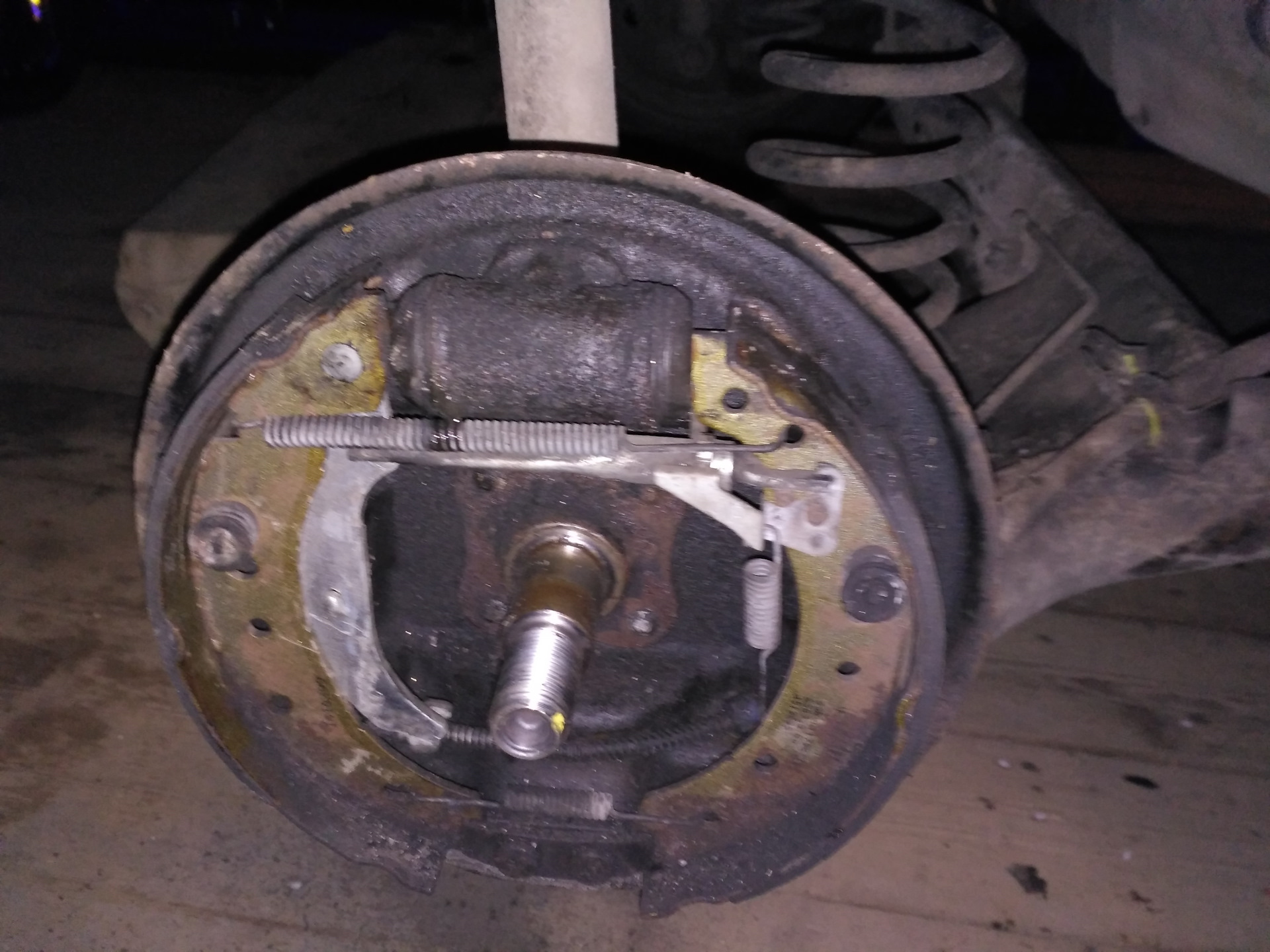

Когда установили новый цилиндр, необходимо поставить колодки на место, их можно собрать на полу, а потом всунуть в барабан, я так и сделал, на ютубе есть видео где показано как их собирать, поэтому проще посмотреть, я лишь отмечу, что тот кто собирает их впервый раз, обратите внимание, что на колодках есть флажок, так вот он должен упираться в проточку в поперечной планке.(см. фото)

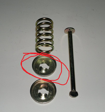

В целом собирается все легко, но не теряйте пружины, так я час потратил на то, чтобы найти одну из них. Также я намучился с солдатиками. В реультате шайба(показана красным) одного из них у меня улетела, так ее и не нашел.
На этой позитивной ноте ушел домой. Монтажный набор тормозных колодок в логан шопе стоит 350р с кучей всяких пружинок. Но я смог подобрать набор в вазовском магазине, не знаю от какой конкретно машины, стоимостью в 35 р. Сама шайба, как и шток — одинаковы, только в шайбе отверстие чуть шире. Прилагаю фото.
На последнем рисунки можно увидеть, что шайба встала как родная, но ставить ее посложнее чем родные, поэтому имейте ввиду.
Собрал в итоге барабан в обратной последовательности. Принялся за второе колесо, естественно съемника у меня не было и тем же способом изъял барабан) Но вот провозился с ним подольше. Со вторым колесом прошло все без проблем. Цилиндр не подтекал, но я решил заменить его. Также смазал посадочные места колодок чтобы они не скрипели, и зачистил весь барабан от всякой грязи.
Осталось только прокачать тормоза, проехал по гаражам, шороха нет)

В цилиндре манжета была не герметична, в него поступала грязь, я думаю как раз таки вот эта жижа и есть смесь тормозной жидкости и песка, на другом колесе все было норм.

Тормозной барабан хорошо снимается старым проверенным дедовским методом, снимаеш колесо и прикручиваешь его к барабану другой стороной и потихоньку раскачивая снимаеш тормозной барабан. Еще рекомендую сточить болгаркой внутренний буртик в тормозном барабане, потом гораздо легче будет его на место ставить и меньше надо будет подводить колодки.
Я думал колесо прикрутить и уперевшись ногами в колесо с другой стороны снять барабан, но там неудобно это делать, экспериментировал я по всякому) но за совет спасибо)

Машина 2008 года? Размер колодок знаете? Заедьте на яму и посмотрите сколько у вас болтов крепления тормозного цилиндра, если два болта и барабан 180 мм то надо брать цилиндр для бошевской тормозной системы с расстоянием 19 мм. Если барабан 203 мм то берите как у меня, артикул есть в посте. Если одно крепление, то значит у вас барабан 203 мм, это тоже бошевская система и тут подобрать цилиндр без проблем можно)
Не, 2011 года машина, размер колодок незнаю. Буду разбираться, спасибо за информацию
Вот не помню какие на 2011 ставились, но по моему у вас бошевская с одним креплением, удачи в ремонте)
Я увидел на фото с замерами 32 мм. (по центрам отверстии).
Да все верно, это тот же большой цилиндр)
