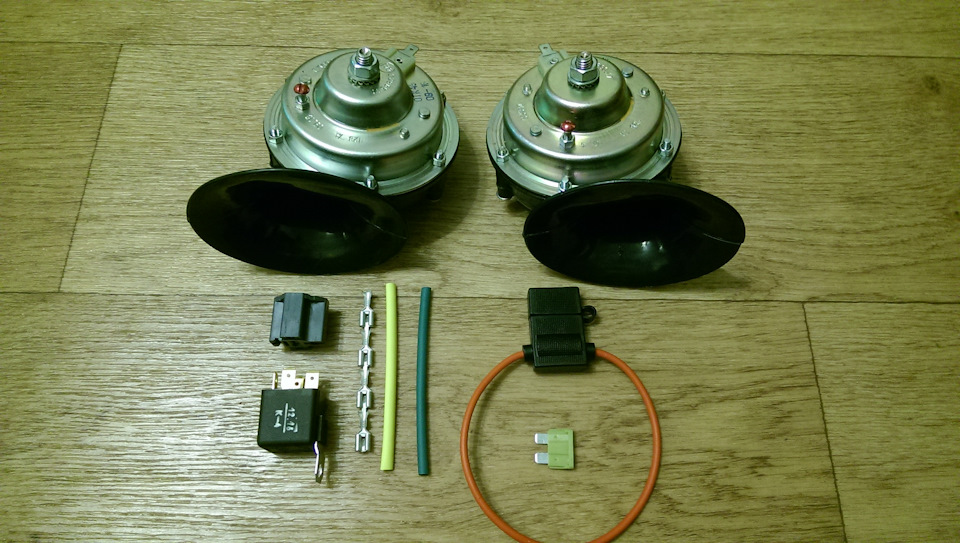

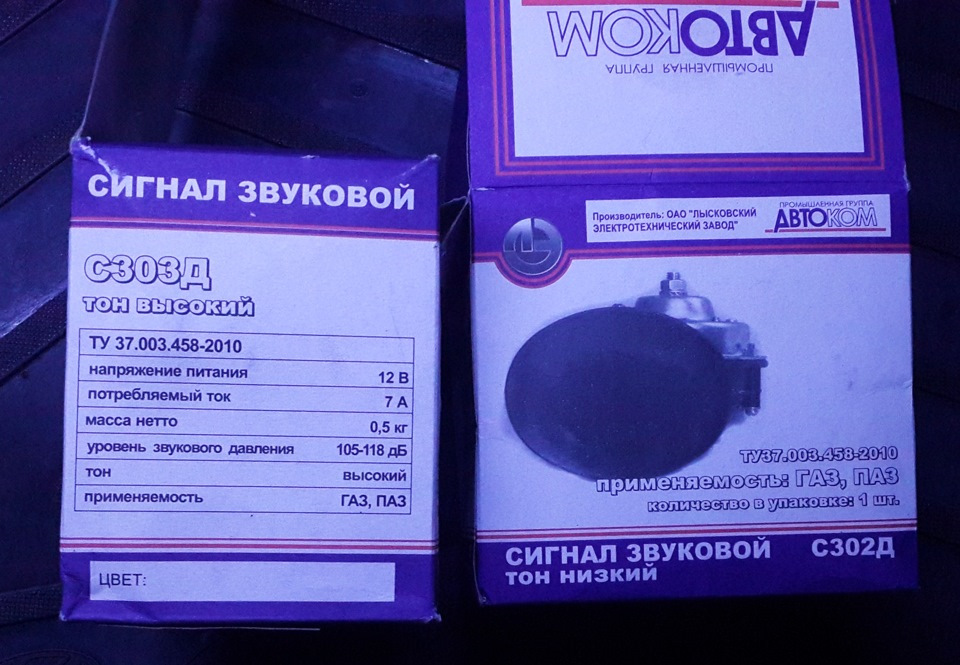

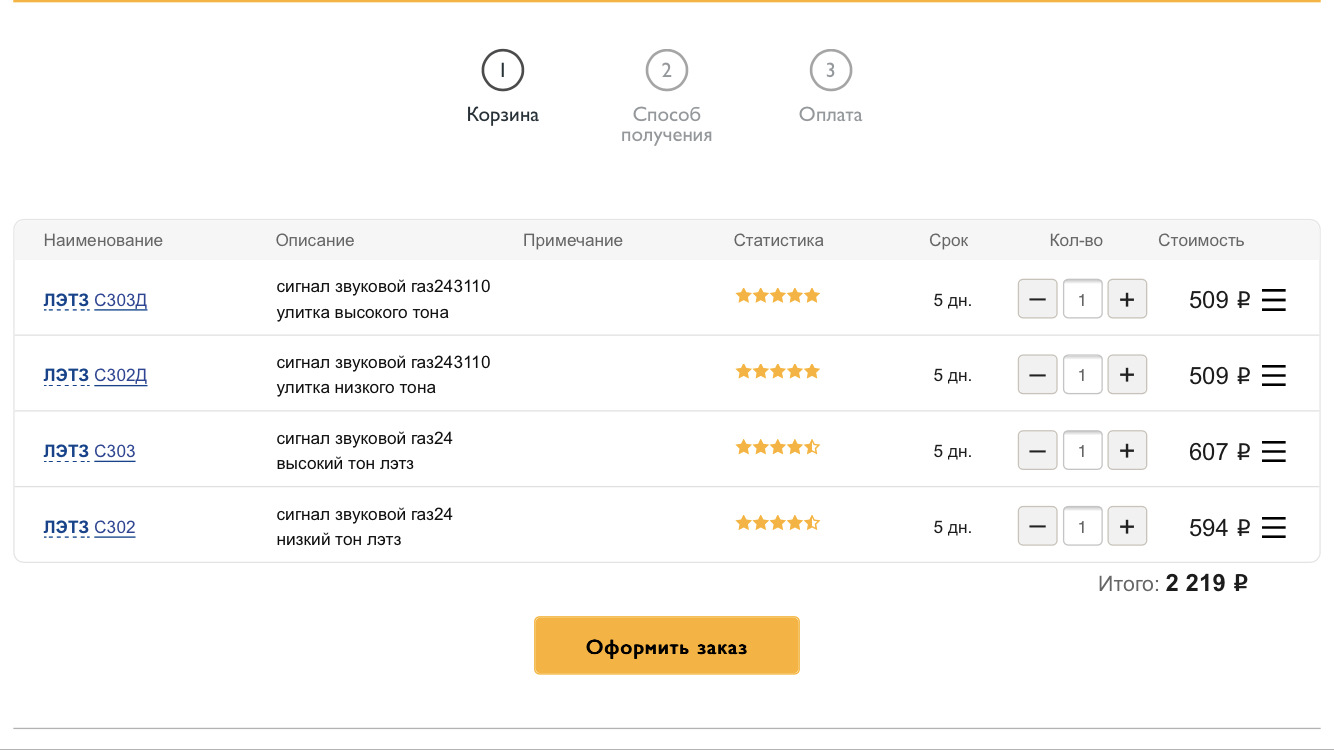

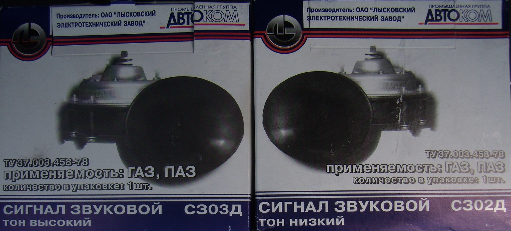

Итак закупил всё нужное. Сигнал от Волги, две дудки, два тона — высокий и низкий) (с302д и с303д, применяемость ГАЗ, ПАЗ), четырех-контактное реле 75.3777-10 (с креплением под саморез) (так же подойдет, вроде, 904.3747-10) и колодка к нему, провода, клеммы, гофра, навесной предохранитель 25А, термоусадочные трубки. Кронштейны под дудки не нашел, вырезал сам из нескольких слоев оцинковки из старого подоконника.Все мне обошлось примерно в 1500р., из них 1000 с копейками сами сигналы.

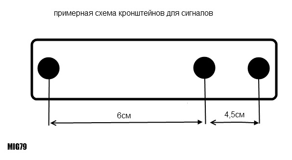

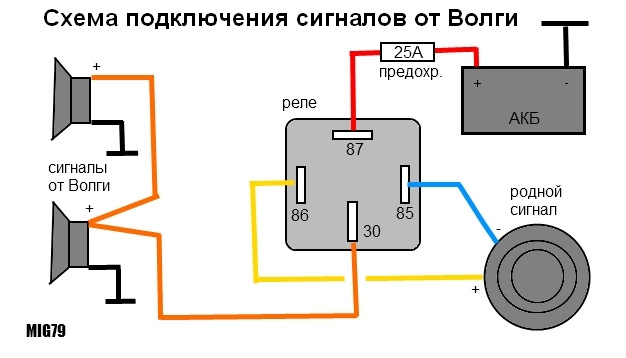

Теперь о штатной клавише сигнала (на руле). В инете нарыл, что с нее идет минус. На штатной таблетке сигнала плюс постоянный, а минус с кнопки. Проверил. У меня наоборот. Плюс на сигнале появляется при нажатии кнопки. Плюс на штатном — красный провод с белой полосой. В общем я не стал париться с проводкой, взял и плюс и минус со штатного сигнала, с колодки, и до лампочки, что именно там приходит. Можно подсоеденить и штатный, будет и он бибикать вместе с волговскими, но я колодку не одевал — толку от него мало. И снимать не стал — висит про запас. Если что случится с волговскими — одел колодку — и работает штатный.
В обязательном порядке снял клемму "-" с АКБ. И начал искать место под дудки. Нашел, на видео видно. За бампером, чуть ниже фар мне понравились места. Плюс там есть готовые болтики под мои кронштейны. Напрямую к кузову прикручивать сигналы не рекомендуется. Будет резонировать, отдавать в кузов при дудежке, поэтому пришлось изготовить кронштейны. Вырезал, просверлил дырки. Всё методом тыка и подгонки)
Повесил сигналы. Всё прикрутил, затянул. Тут филонить не надо, должна быть хорошая "масса". Дудки направил внутрь, друг на друга. Можно вниз. Главное не вверх, чтоб вода если и попадет — то не затекала дальше, внутрь дудки.

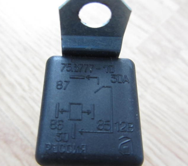

Провел проводку согласно моей-же схеме. </i> Врезал предохранитель от акб до реле, закрепил на кузове реле (в любом удобном месте поближе к акб, чтоб не тянуть далеко силовой провод), ну и провода к самим дудкам.Все заизолировал, одел гофру. К штатной колодке сигнала тупо примотался и заизолировал, на гарантию я забил. Да и можно аккуратно "отмотаться") Можно использовать врезные зажимы для проводов. Всё соеденил, одел "минус" на акб и …

Здравствуйте скажите пожалуйста а длинна самого кронштейна сколько?
Здравствуйте. 11-12см. Эти размеры я дал именно в то место, куда я ставил. Поэтому и размеры дал, чтобы по болтам становилось. А можно и произвольно лепить, по месту смотреть.

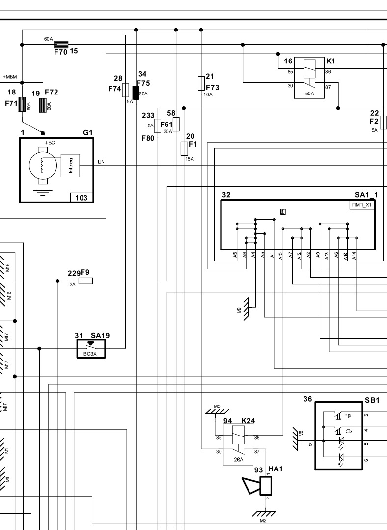

Настигла идея взять с управляющих контактов 85,86 штатного реле (выкинув или переделав его как бы в вилку при этом спилив силовые контакты на штатном реле ) и сразу прокинуть провода на контакты 85,86 во 2ом доп. реле рядом. При этом будет минимум переделок не влезая в штатную проводку.

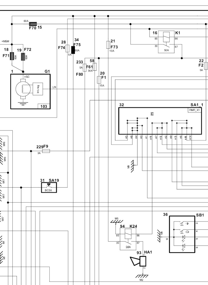

Для тех, кто "не понимает в электрике" — на этой машине стоит штатное реле сигнала и дополнительное, что собаке пятая нога, как впрочем и на десятке)))) А предохранитель стоит такого номинала, не потому, что сигнал столько потребляет
Понимающие в электрике обычно выкидывают пред и ставят свой, большего номинала для более мощного потребителя. А иногда и монетки)
Ну, так то наверное инженеры дураки, х.ли, тут так пол драйва считают, а потом, что же делать? И начинается поиск халявы по решению проблем😂
Инженеры вкорячили слабенький писклявый жигулевский сигнал на 5А и поставили пред на 10А. И сказали — и так сойдет. Оно и правильно — работать оно работает. А я захотел волговский на 16А. И просто вешать его на штатную проводку мне не хотелось. Кто-то будет ездить с родным сигналом, на штампах 15 и даже без тонера. Я не хочу так.
Ага, чтобы потом проводку подпалить. не смешите народ.
Зачем родной сигнал в схеме остался?
Провода от родного сигнала идут на реле, на управление. Сам сигнал можно отключить (просто снять с него фишки), а можно и подключить.
Я тоже нашел два сигнала у себя. Один как на фото — он гудит с кнопки на руле, а второй под воздушным резонатором, он видимо для штатной сигнализации используется. Думаю у всех так.
Так и есть. Точнее раньше было. На новых Вестах один сигнал. Но такой-же паршивый)
Теперь вообще 3А

Странно что Диллер говорит: установка волговских сигналов ставится под штатную проводку и место🤔. У меня сомнения что провода не выдержат, а мастер говорит выдержат. ХЗ. Склоняюсь конечно к вашей схеме так как надежнее
Ну это перестраховка. Многие ставят на штатную проводку, только пред меняют — вроде нормально)
Был у дилера на ТО-2, задал вопрос по теме сигналов. На штатную проводку волговские сигналы ставить не хотят, мол, проводка не выдержит, но за 6500 готовы и проводку передожить, и сигналы поставить. Отложил вопрос замены до лета. Приеду на дачу, сам поставлю по схеме автора.
Реле на сигнал стоит на 20 ампер, пред вроде тоже на 20, да даже если на 10, хватит замены на 15… электрик со стажем мля
А еще некоторые монетки пихают вместо предов. Флаг вам в руки)) Просто менять пред на более высший — это умно, вам любой электрик скажет)) Автоматы в доме у вас сороковые, наверное, стоят) Чтобы не выбивали.

Во-первых — когда я ставил, не было еще ни схем, ничего. Потом народ начал ставить напрямую. Во-вторых — а на сколько проводка рассчитана? Все просто — заводской потребляет в три раза меньше, чем волговские. Для перестраховки реле и свои провода до акб. С заводской проводки только управление. Споров много на эту тему, кто так ставит, кто эдак)

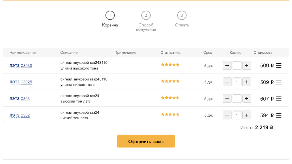

А чем отличаются сигналы с302д от с302?
Не знаю) У меня 302Д и 303Д, знаю, что это оригинальные волговские. А просто 302 — без понятия)

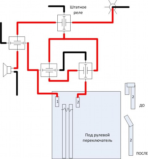

Вот, добавлю. Можно на сигнал подключить свет. Когда сигналишь — он моргает. Когда моргаешь, сигналит. При включении света не дудит. . Но схема сложнее, естественно, и куча реле. Нашел на просторах инета. Источник club-vesta.ru Вот
Огонь, только какого типа реле?
И если одно из них в дороге накрывается, свет и/или сигнал вообще не будет работать?
Думаю, если штатные в строю — то будет работать. А какие реле не знаю, не разбирался. Себе такое не стал мутить)
