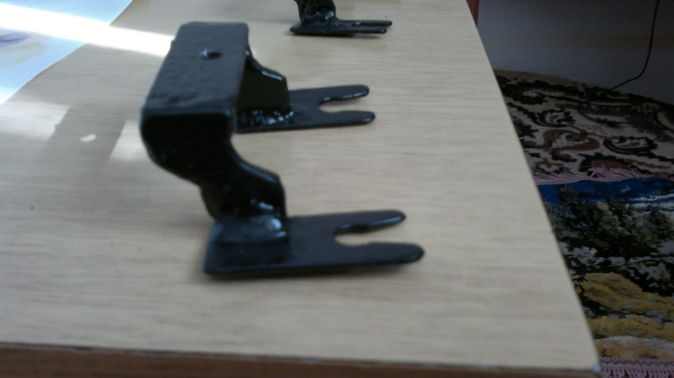

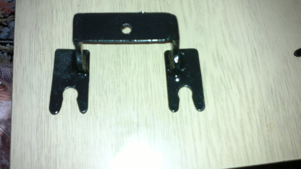

К родным креплениям тормозного шланга приварил пластины примерно 20х100 толщиной 3мм предварительно согнув ее градусов на 45. Сверху пластины просверлил отверстие для крепления к уху стойки.
Покрасил крепления черной краской и установил на стойку

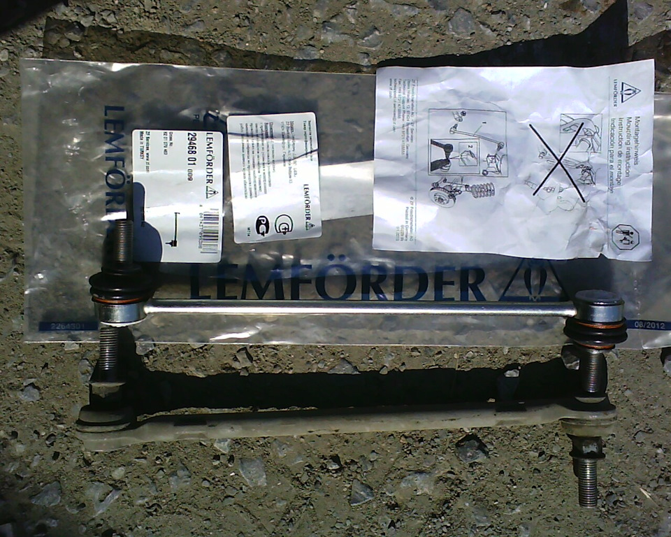

Стойки стабилизатора Lemforder 29468 01 менять не стал, еще тугие соединения, целые пыльники.Прошли уже более 40 тысяч.

Добавьте фото в статью, может кому пригодится, все крепления подошли, как родные. Шланги и трубки сели на штатные места, изолента не нужна. За качество фото прошу прощения. P.s. позже выложу фото, как смотрится на стойке.

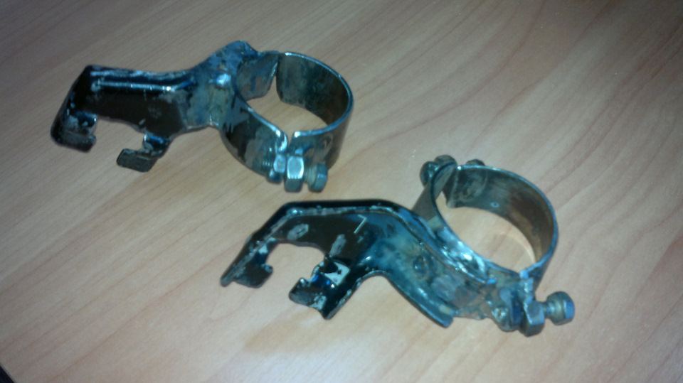

Здравствуйте. Подскажите пожалуйста, это готовые заводские кронштейны, для крепления провода АБС, чтобы не переделывать, как автор описал в этой части? А под каким номером их можно найти?
Я их сам изготавливал, сначала купил стойки, а потом изготовил лекала из картона для крепления шланга АБС, затем из кусочков металла сварил прихватками, подогнал а затем обварил, хомуты из обычной трубы, по бокам приварил гайки, к ним сбил со старых стоек крепления под тормоза и приварил сбоку, вот и все, получилось как заводское, чтобы не делать по колхозному в натяг.
