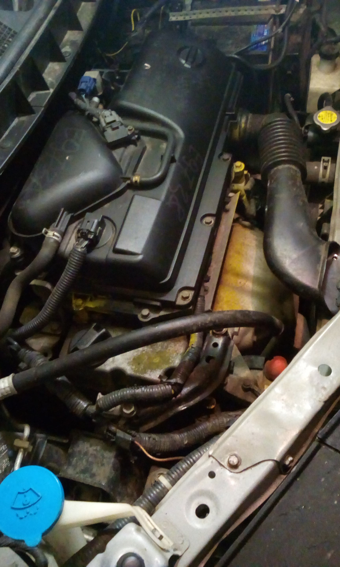

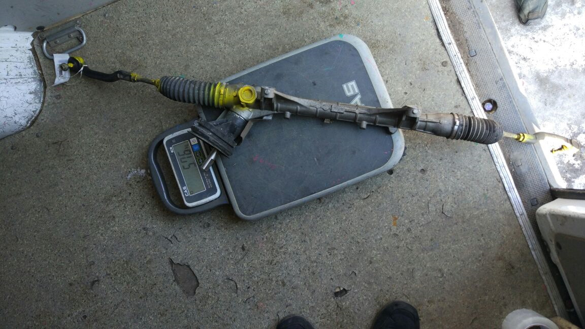

спустя пару месяцев после покупки поехал с ней на сервис и тогда приговорили три сальника (в двигатели и коробке) из них сочилось масло, не критично но уходило и я подливал по мере необходимости и готовился к их замене, в сервисе насчитали 20+ за работу, это с учетом рулевой рейки которая страшно хрустела вот уже пол года как))) заказал контракт за что то около 2500р
теперь не хрустит))))
было заменены масло в коробке (купил 10 литров, одна банка 1л осталась), в двигателе, анифриз (перешел на желтый), все фильтра
попутно выпрямили морду, переварили глушитель (который лопнул в месте прохода под двигателем), переклеили поддоны в двигателе (и их тоже выпрямили, без защиты их помяло очень, помяло все что можно, поэтому купил защиту, но об этом позже), поддон в коробке (который был и на герметике и на прокладке, что не допустимо), все сальники заказывались оригинал (приблизительно по 500р. сальник)

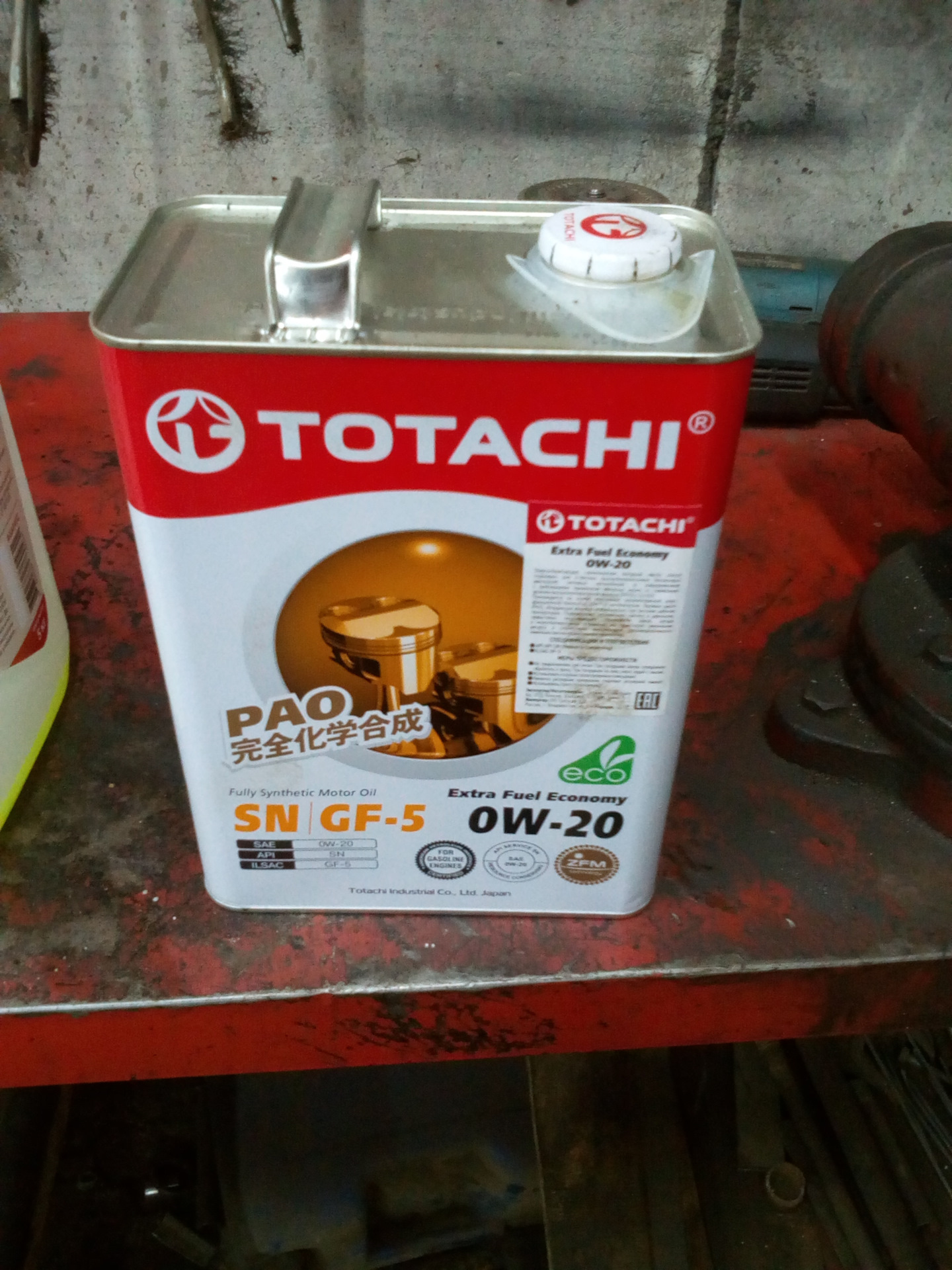

на масле profix sn0w20 отъездил около 6-7 тыс.
щас перешел на TOTACHI

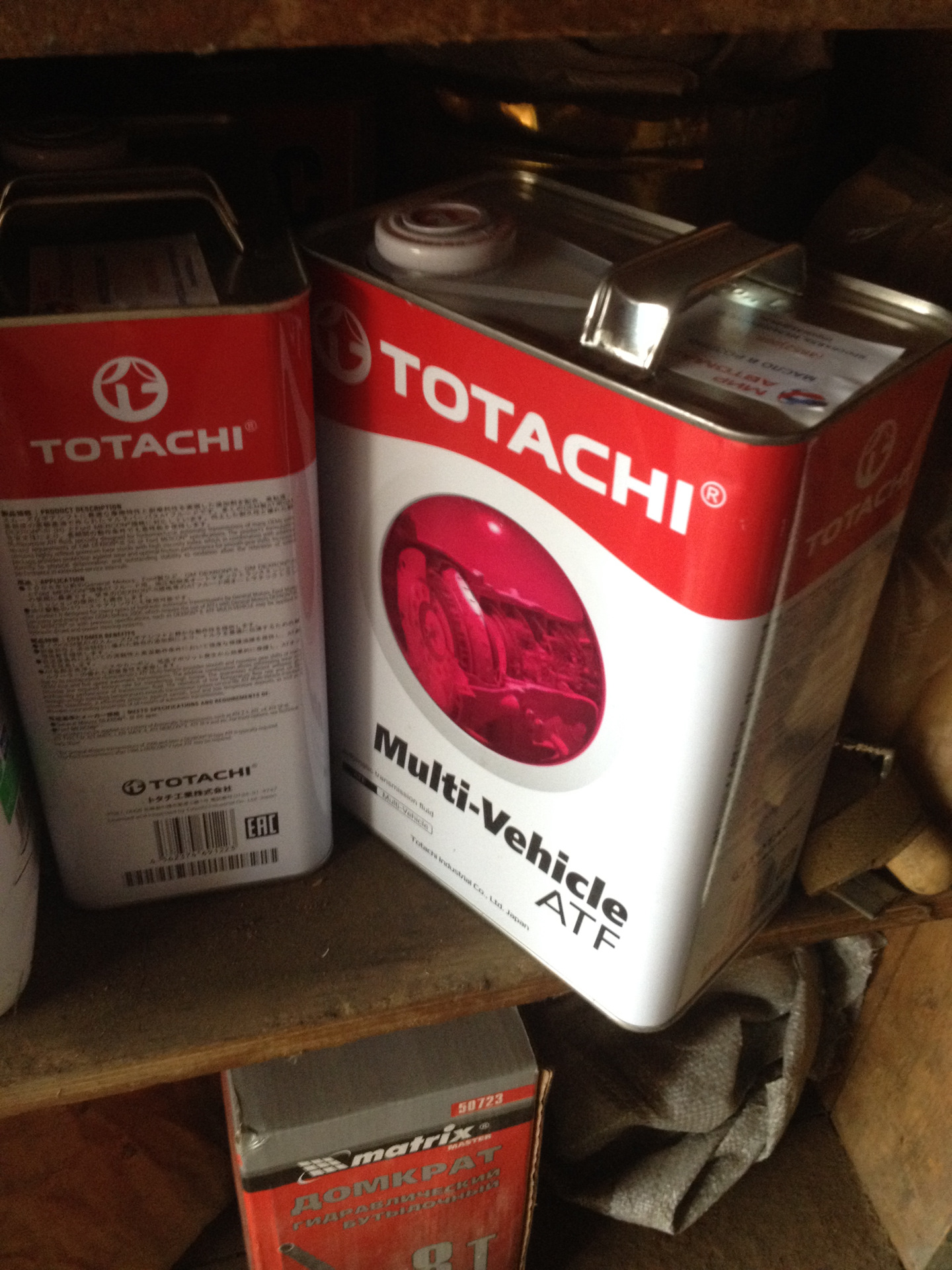

TOTACHI в коробку в итоге оказалось не сильно дороже оригинала

Как масло в коробке меняли?
Не сам менял, конкретно не могу сказать
Krishna
Сливаете с поддона, снимаете поддон, меняете фильтр сетку, новую прокладку и назад чистый поддон. Заливаем сколько слили, далее заливаете сколько слили и отсоединяется обратку с радиатора. Пускаете машину на минуту и сольется еще литра полтора. Далее так пару раз слил-залил. Все, масло поменяно. Нужна 2 человека и 8 литров масла, лучше литр два в запасе иметь)
