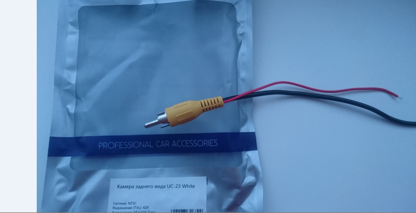

всем привет! хочу поделиться с вами как устанавливал камеру.

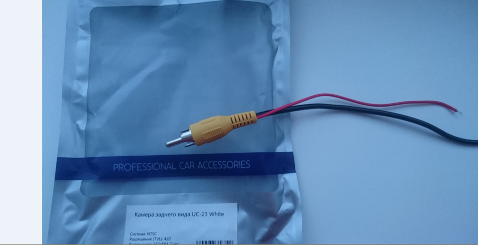

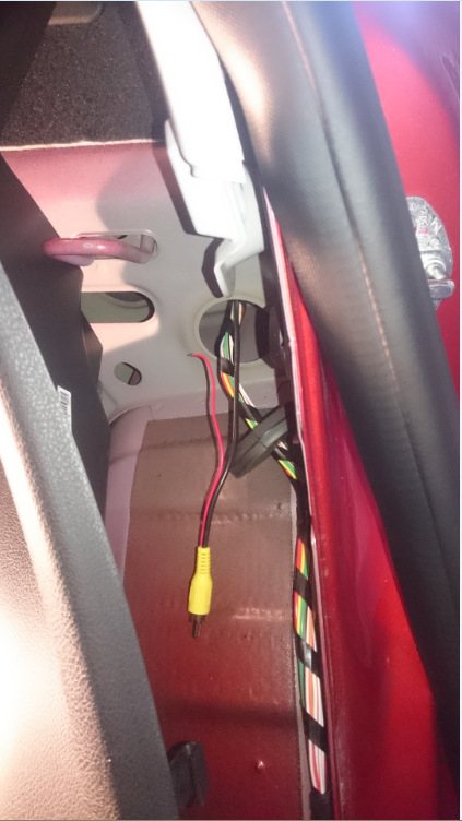

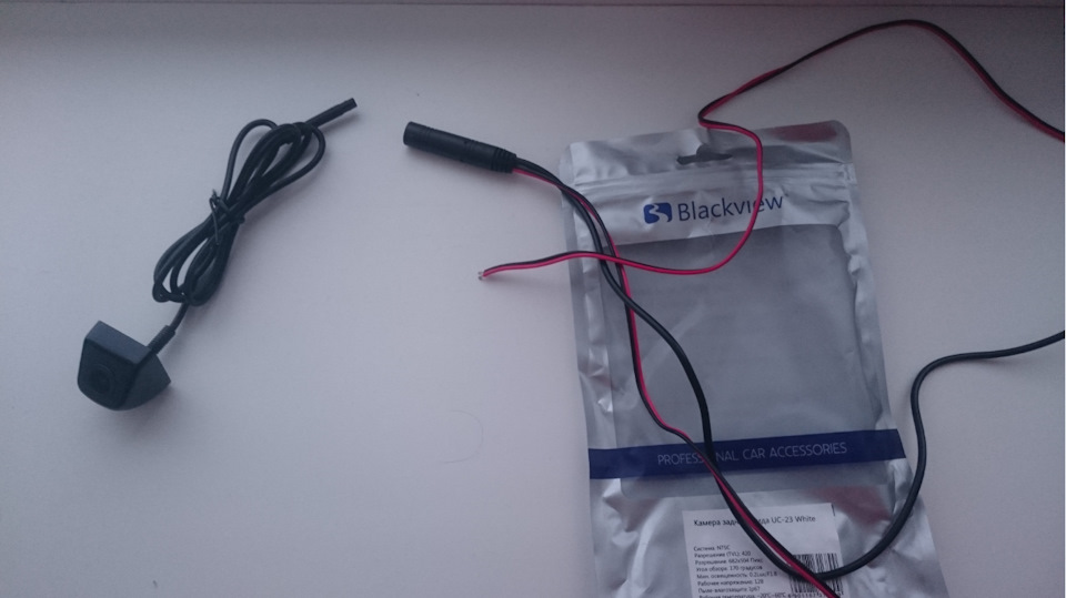

Желтый тюльпан подключаем к входу видео на головное устройство(ГУ)
Красный провод подключаем к управляющему проводу Вашего ГУ. С обратной стороны к камере. Питание берем от ласпы заднего хода.

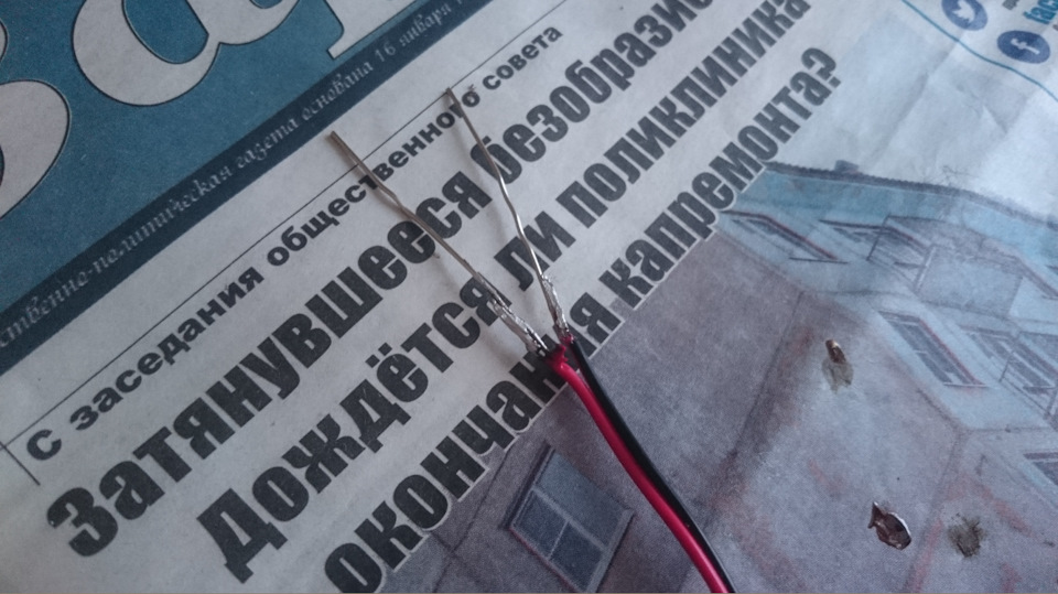

Дабы не повредить проводку я напаял к проводу скрепку и аккуратно вставил в фишку

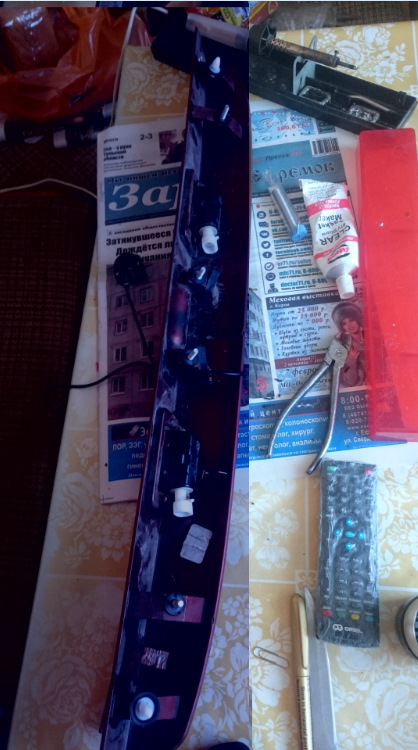

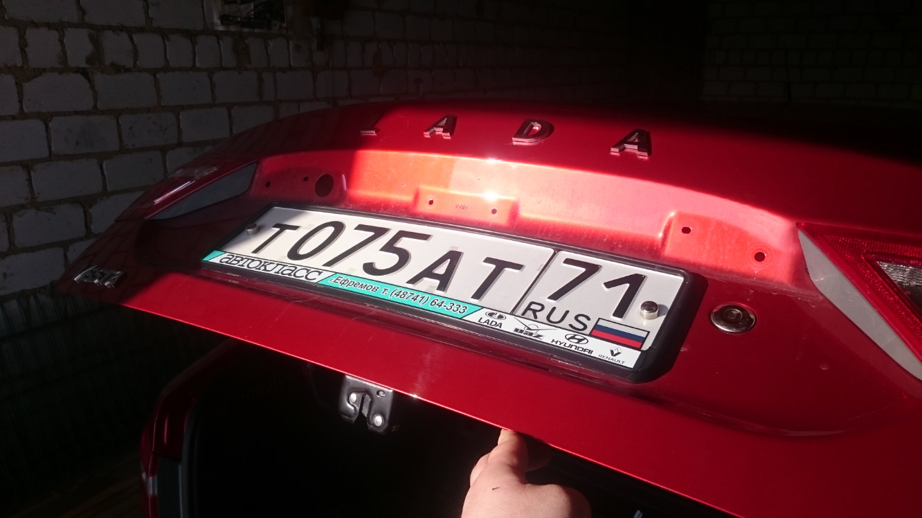

. Далее снимаем саблю. Крепится она на 2х пистонах по краям и на 4х болтах.

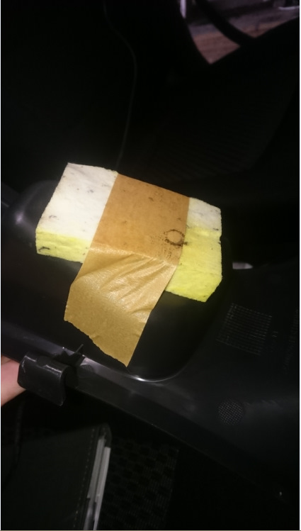

Перед этим снимаем обшивку багажника, она крепится на пистонах. Пистоны двойные, сначала вынимаем шляпку, потом сам пистон. Проводку проводим по левому порогу крепя ее к жгуту проводов
. Все таки авто наш, без скотча ни как разобрав обшивку увидел

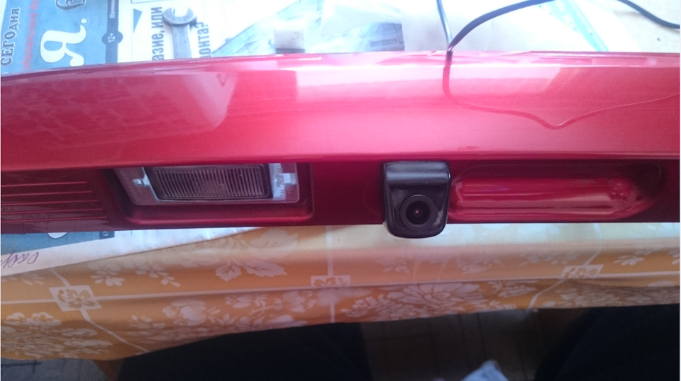

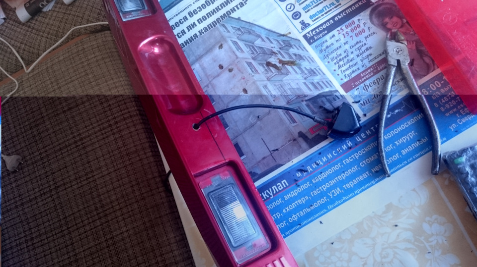

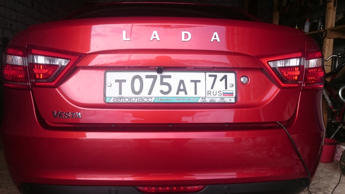

. Размечаем будущее место под камеру. Пришлось отступать от края, машает рамка номера.Проделываем отверстие в сабле
Закрепляем камеру.

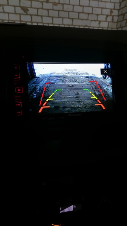

Все подключаем, собираем в обратном порядке.

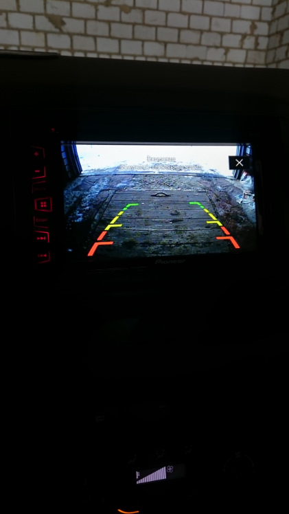

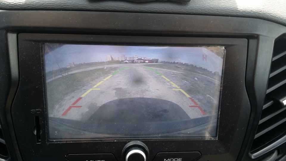

И что-то края бампера не видно
Судя по фото, камера сильно наклонена вниз, на люксе у меня вид ровно горизонтально, что мешает купить саблю под камеру ?
Нужно наклонить, руки не дойдут

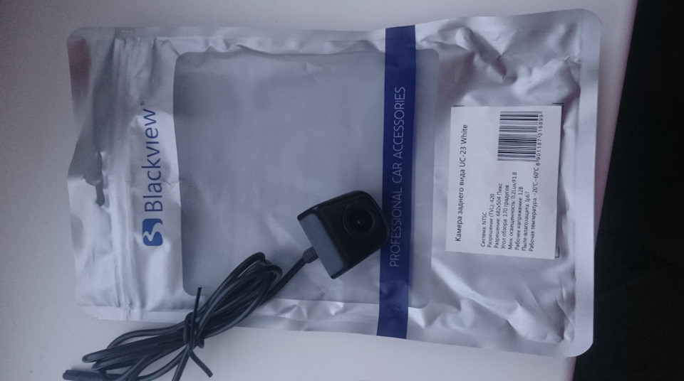

а что за камера?
Выше есть фото упаковки

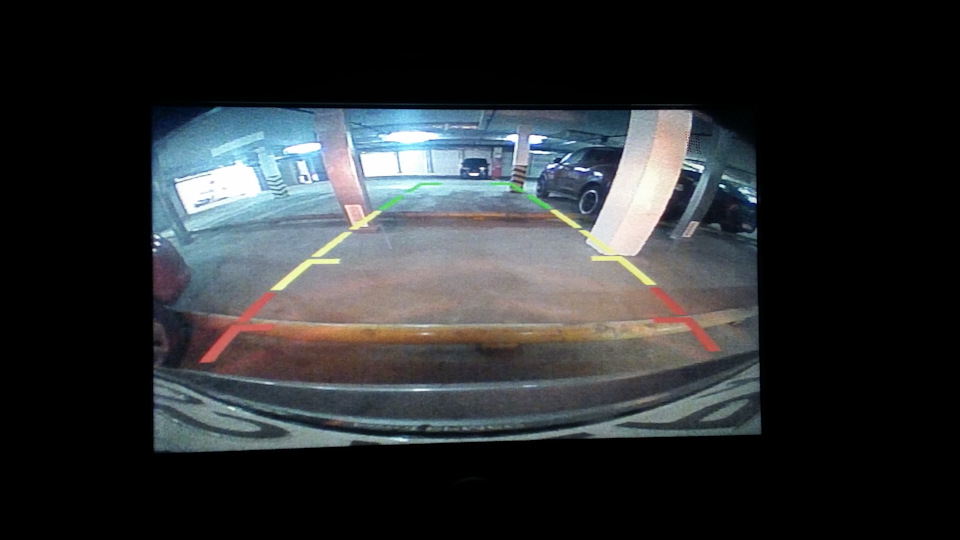

глазок камеры заполняет вода
Штатная лучше установлена направляющие полоски не в землю смотрят
Штатная и стоит лучше
