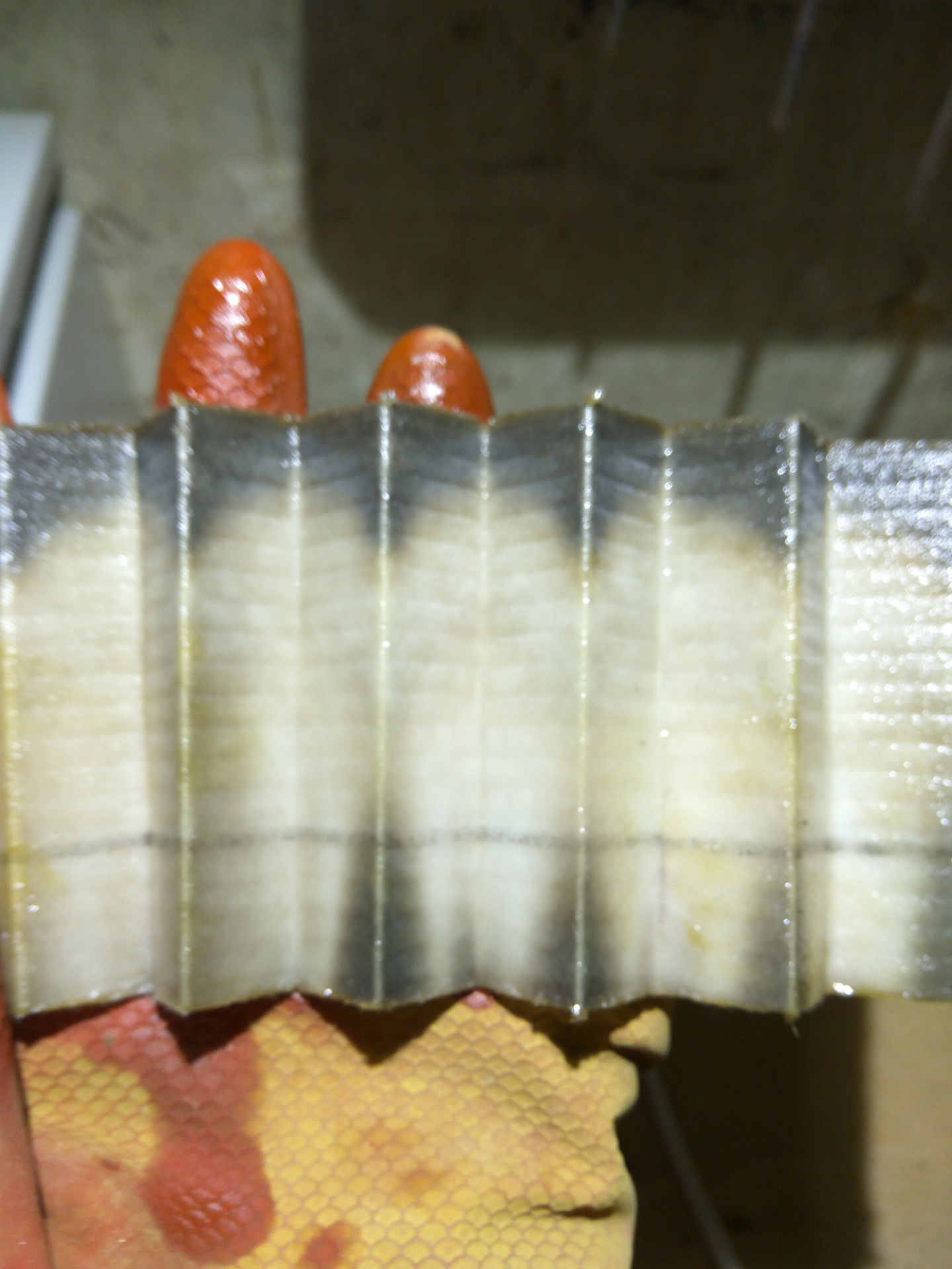

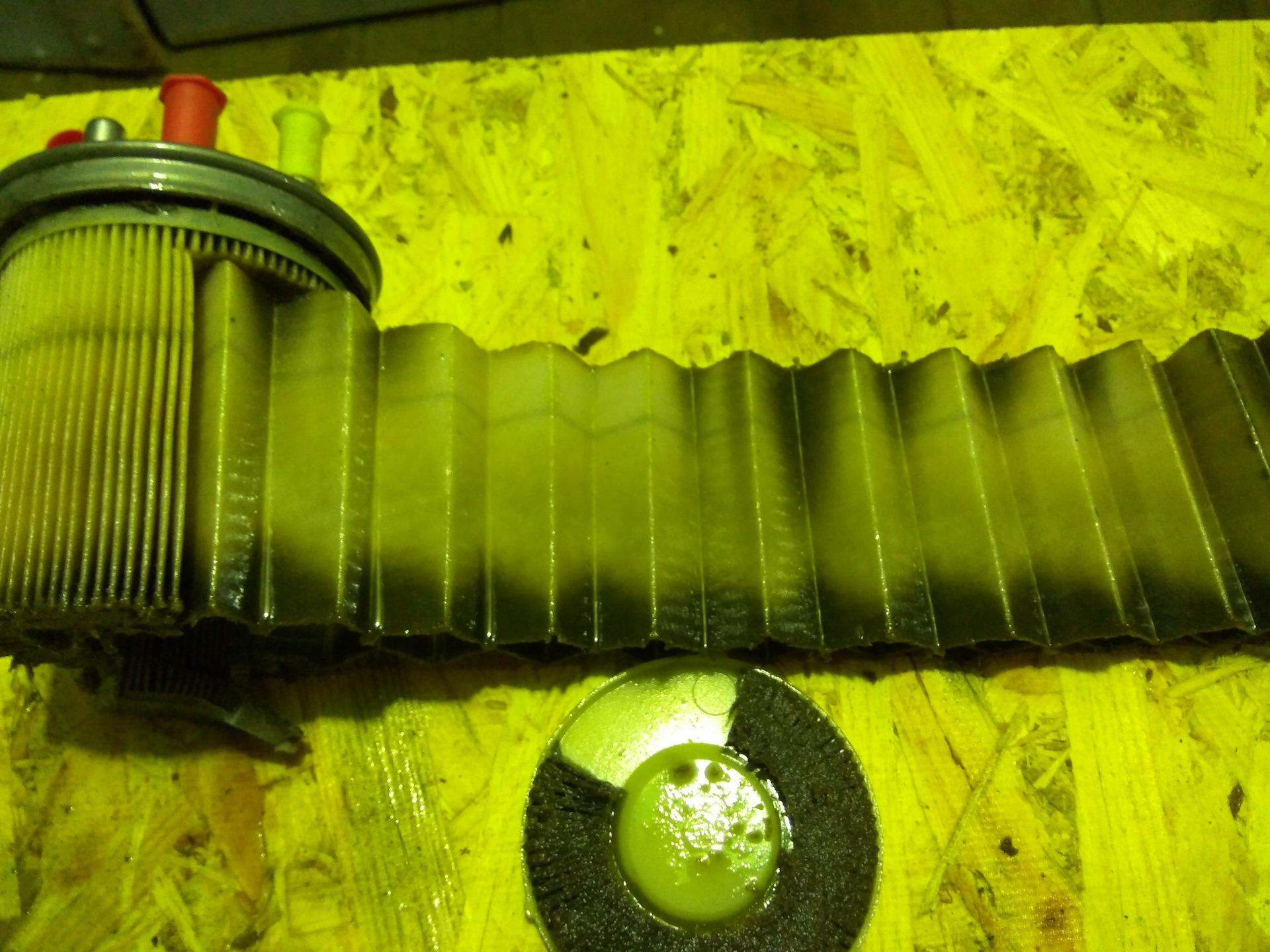

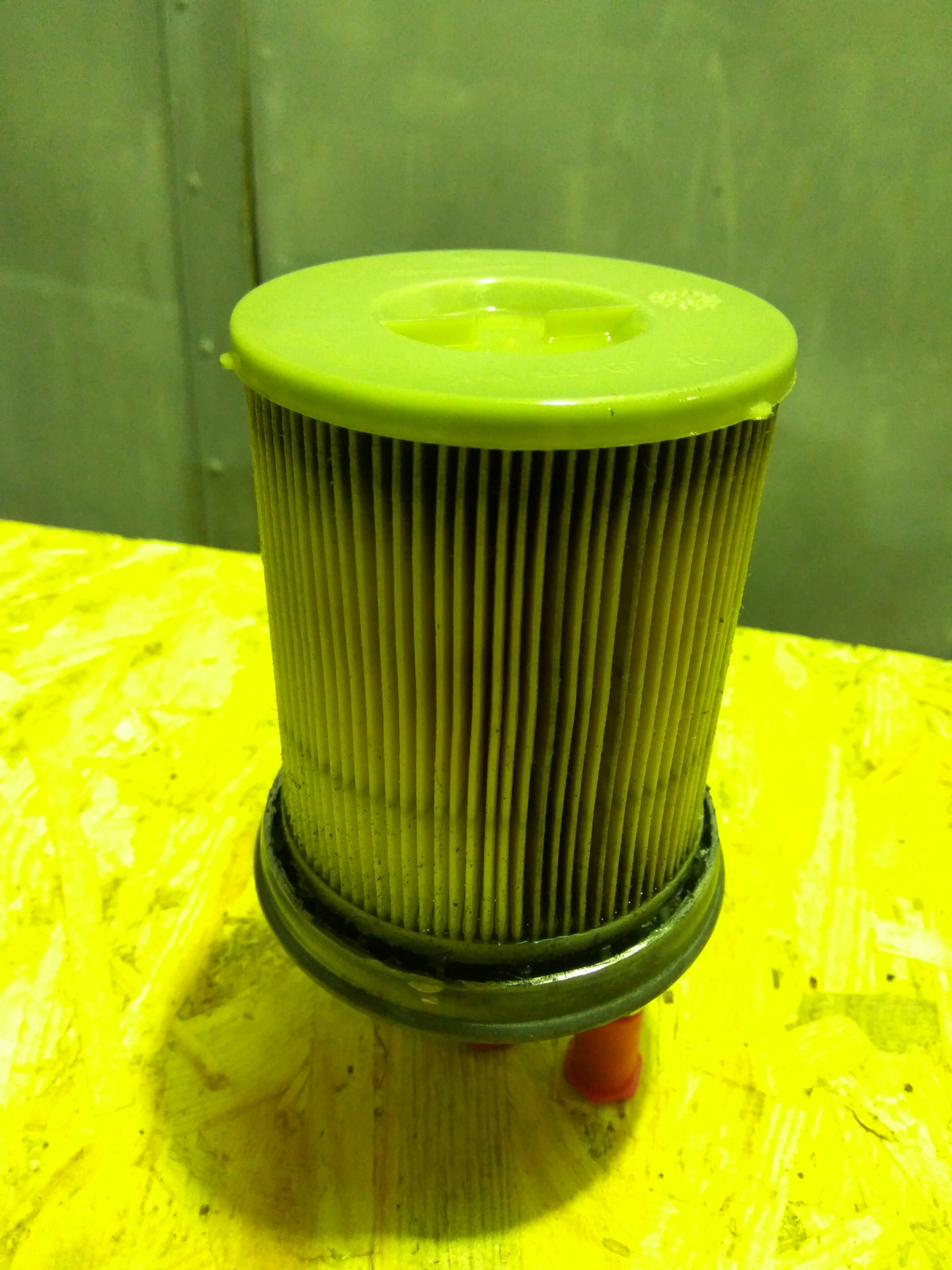

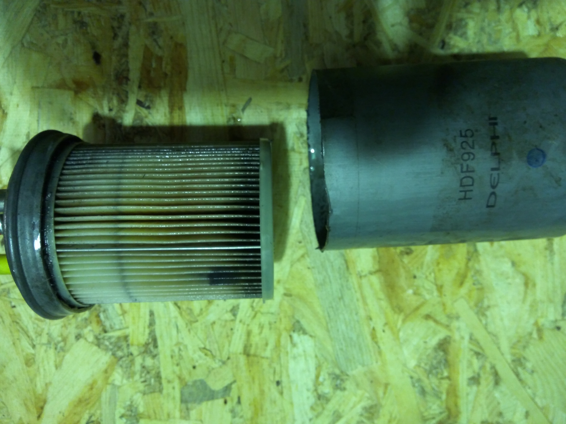

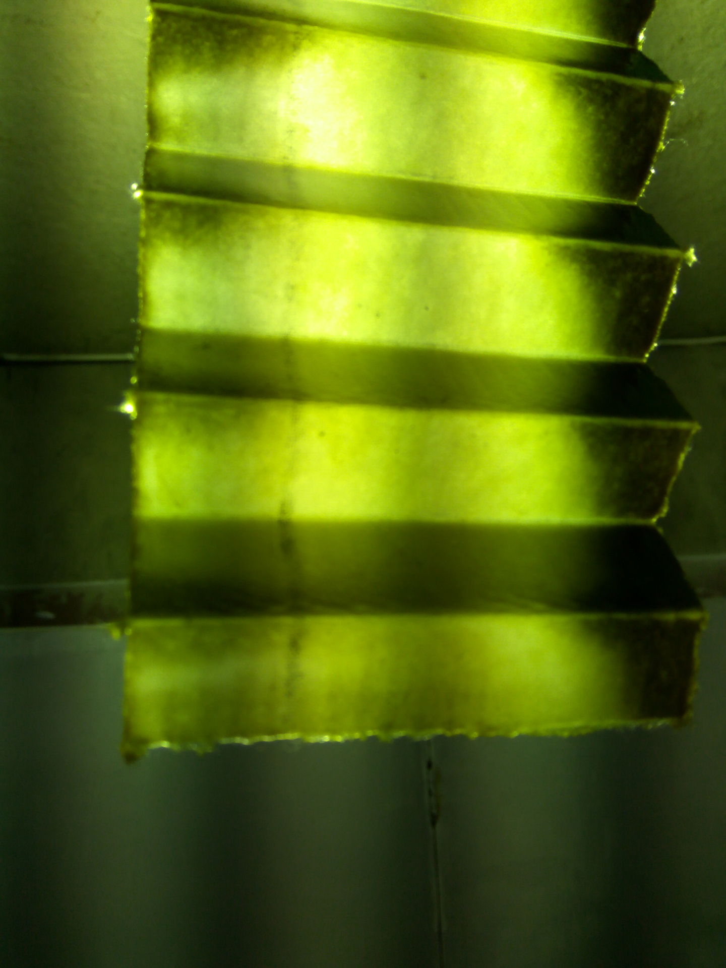

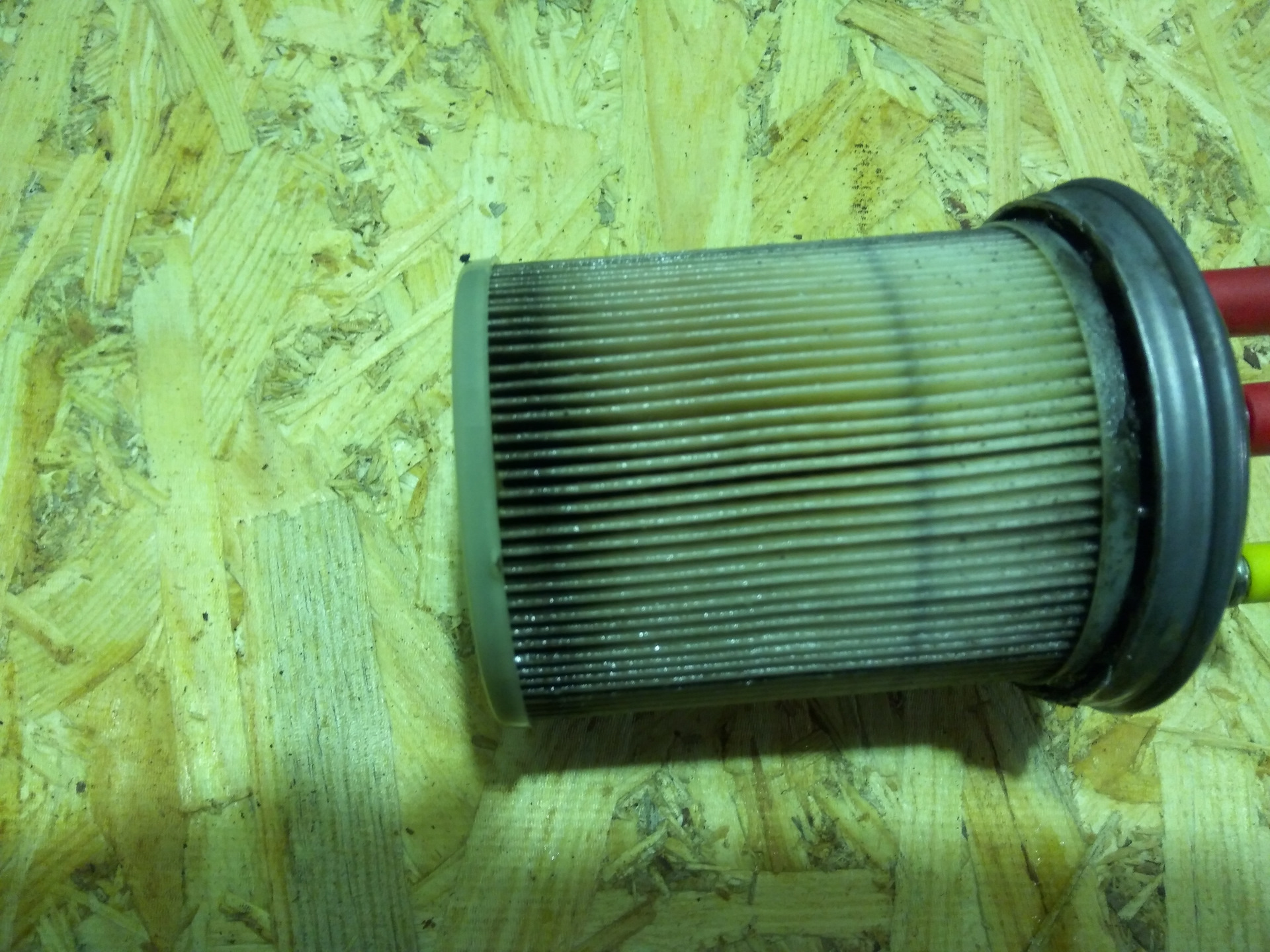

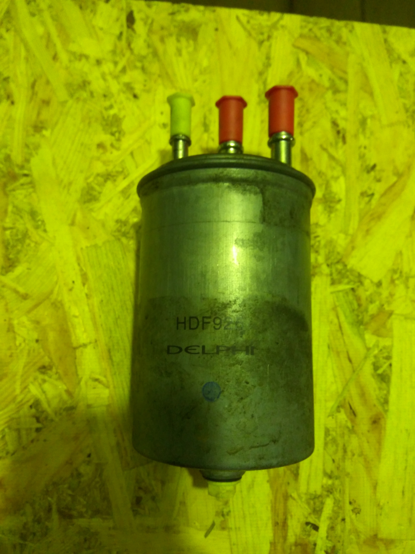

Фильтр Delphi HDF925, пробег около 28 000, заправки Брендовые ) Проехал на этом фильтре РБ востока на запад и юга на север…топливо там везде хорошее. По РФ в основной массе ТНК, на трассах Лукойл.
Выводы мои такие… Можно было и еще спокойно ездить 5-10 тыс. Но менял на ТО100.
Если заправки не УГ и не льют воду в бак, плюс есть сепаратор, то 30 тыс это мало для замены!
Да именно МАЛО, не понимаю тех кто меняет через каждые 10 тыс. От того что фильтр забился он не станет хуже фильтровать, он станет фильтровать только лучше! Но упадет его производительность и топливо, тупо, не будет успевать поступать в систему, и только. Ну и конечно это справедливо до определенного предела, если в фильтре уже кусок говна, то его попросту продавит в систему. Но и слишком частая замена фильтра, только на руку производителям этих самых фильтров.
Как то так.
ЗЫ убедился что фильтры Delphi не имеют голограммы, в отличии от оригинала, который тоже делфи.

Тот же DELFI пишет, что после 10т.км пропускная способность фильтра с 3 мк возрастает до 5мк, а после 15т.км до10мк, а так пожалуйста можно не менять 30т.км.

Сделайте вскрытие )))
Любопытно же
Что нового там увидишь то?
любопытно же на сколько за 10ку засралось
Я думаю, что картина будет такая же.
вскрой… узнаем
Мой фильтр уже проехал почти 30 тык и, глядя на Ваш, видимо проедет ещё как минимум 10, а то и 20. =) Ибо условия эксплуатации очень щадящие, заправки постоянно одни и те же, ибо езжу в 90% случаев по одному и тому же маршруту.
Попадались в руки фильтры после пробега в 20 тык — вообще чистые были, даже такой полоски внизу не было.
Идеально. У меня на Лукойле+Газпром все намного хуже. Дополнительный сепаратор также имеется перед ним с фильтром 5 микрон.
