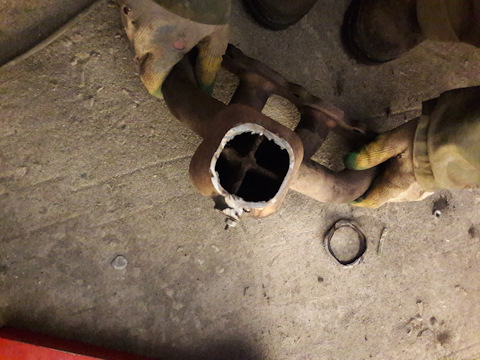

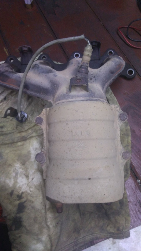

После потрошения катализаторов не уходила думка: "как же сделать правильно, но чтоб не аля-спорт и пердящий выхлоп, а так чтобы было приятно ехать на дальние расстояния.слушая музыку и не напрягать жителей звоном." Прочитано, придумано и почти что сделано". Сначала прошивка, потом развалившийся резонатор, затем …Правда, сам не знаю зачем.как и у всех-как написано (в чужих блогах, без матчастей и прочего) так и сделано.заменил банку от каталика на пламягаситель-стронгер (с жабрами такой.весь.совсем).
Так из-за этой …редиски прогорел догорел и основной глушитель. Ну любая поломка-это к тюнингу, если таковым можно считать.
Начитавшись, набравшись ума у более опытных людей (к слову- у некоторых было тоже самое-каталик->стронгер-> прогорание глушака.и итог: сборка трассы полностью заново из нержы 51мм и по уму.

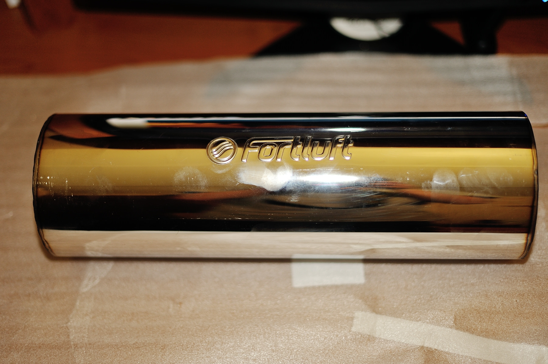

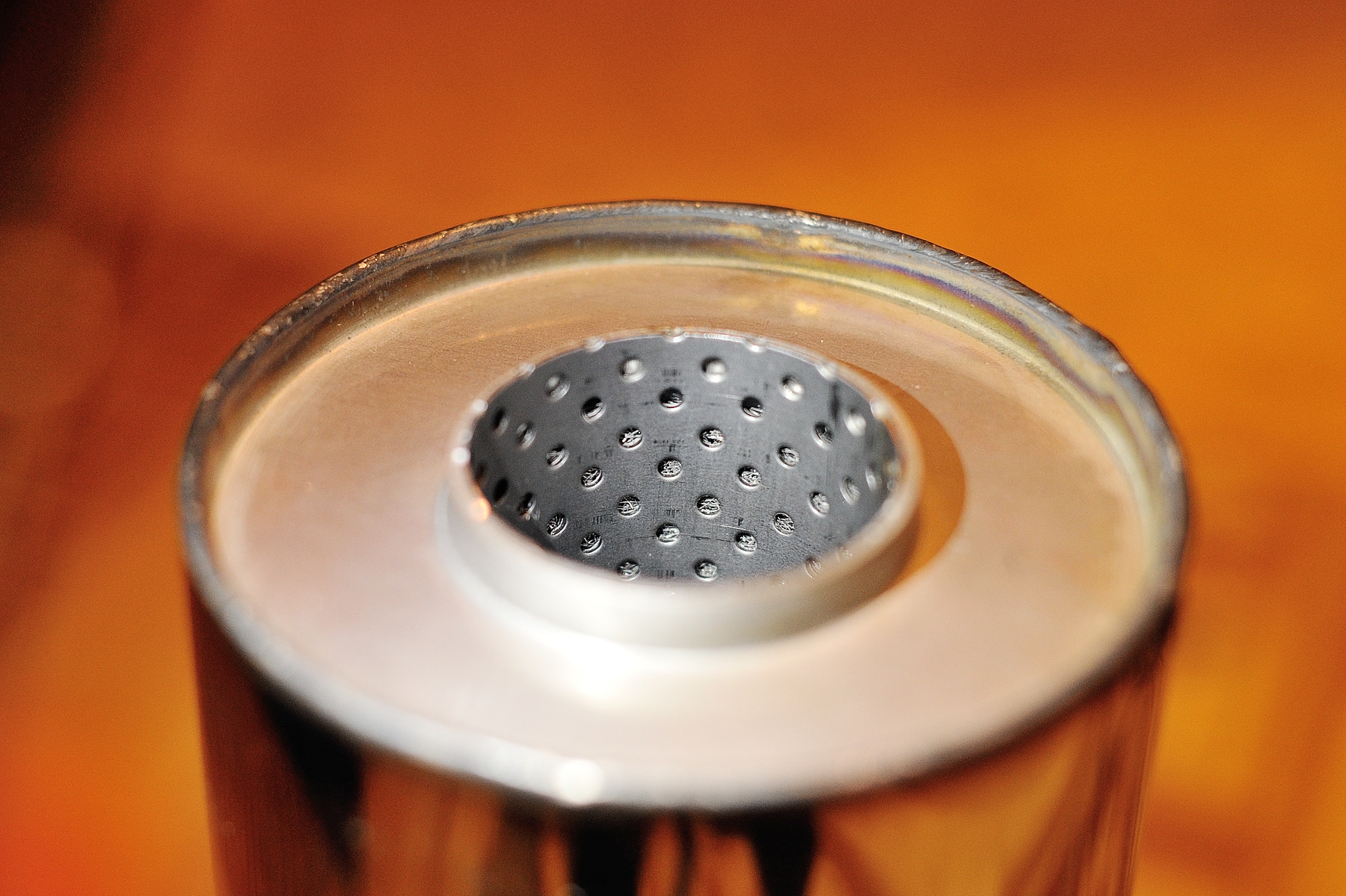

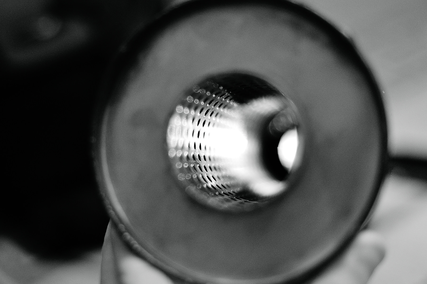

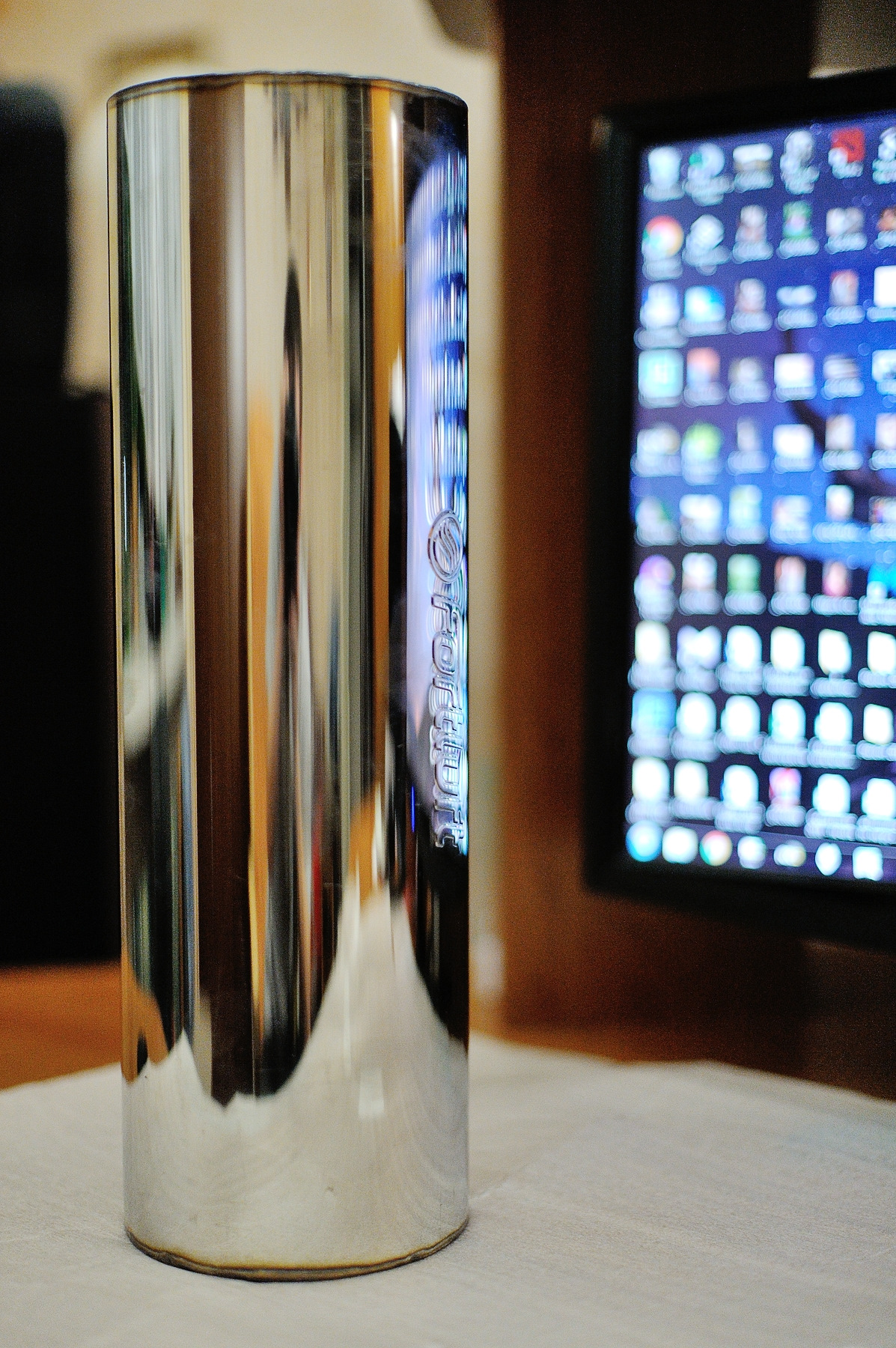

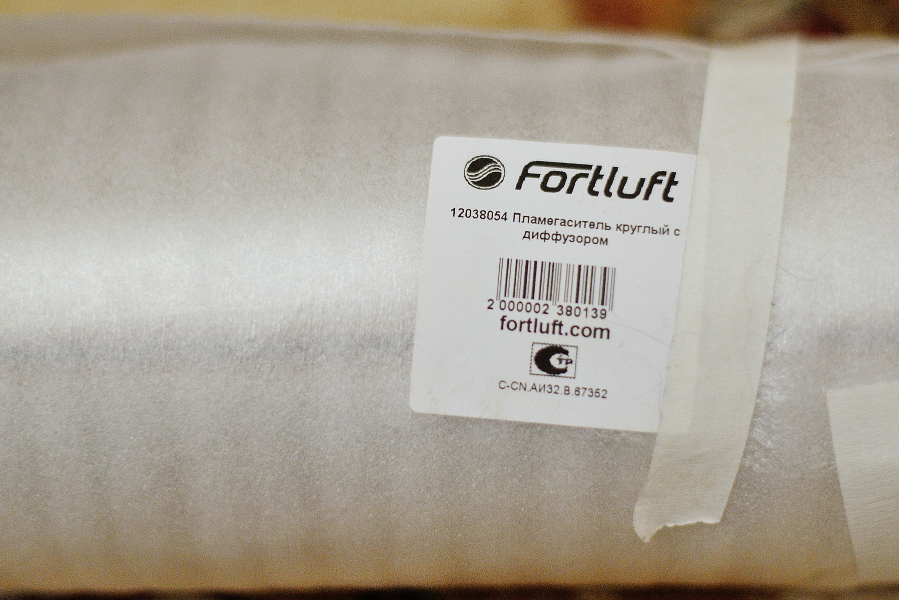

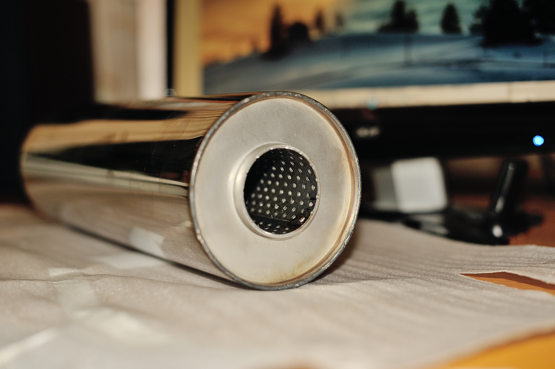

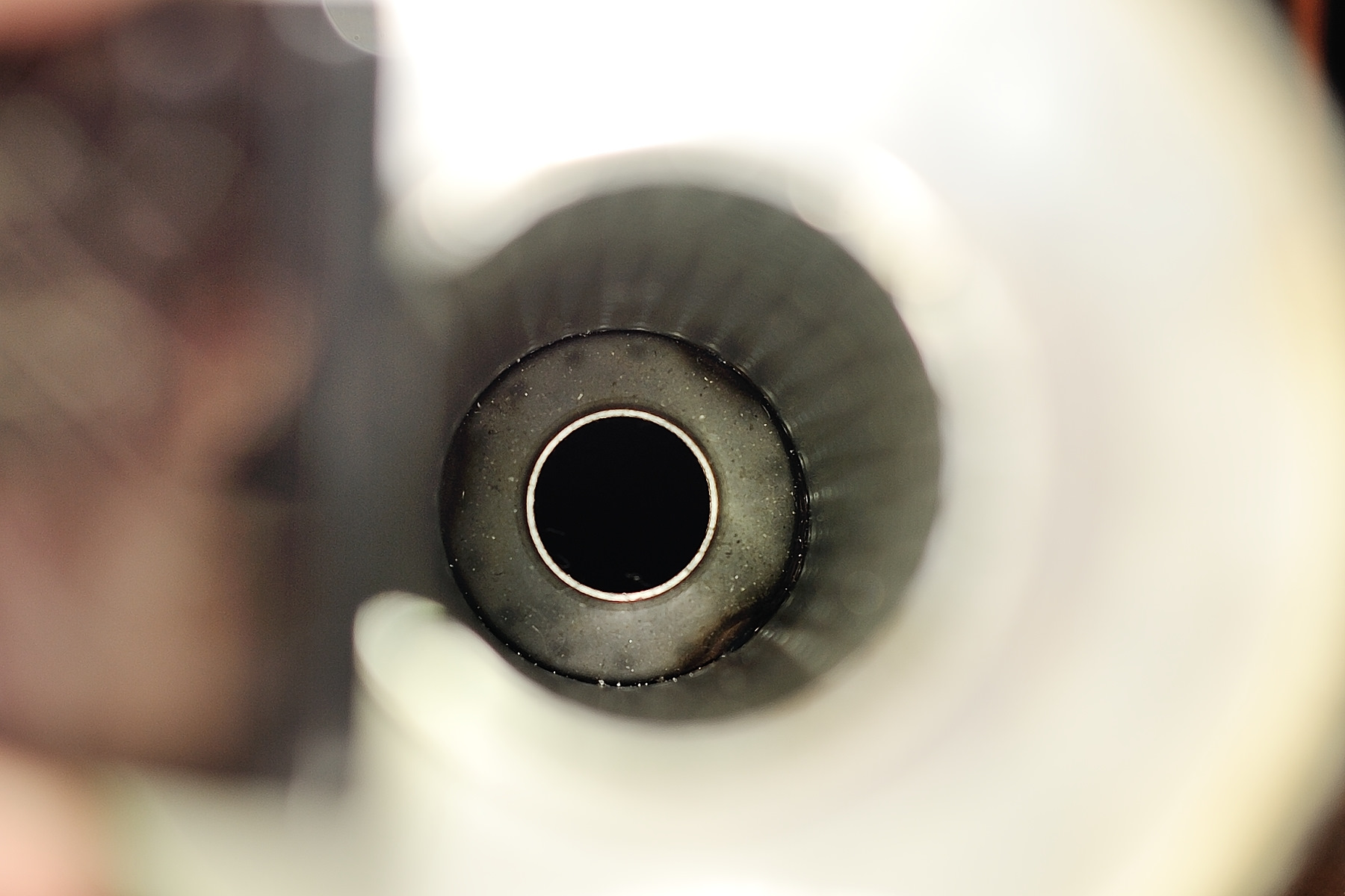

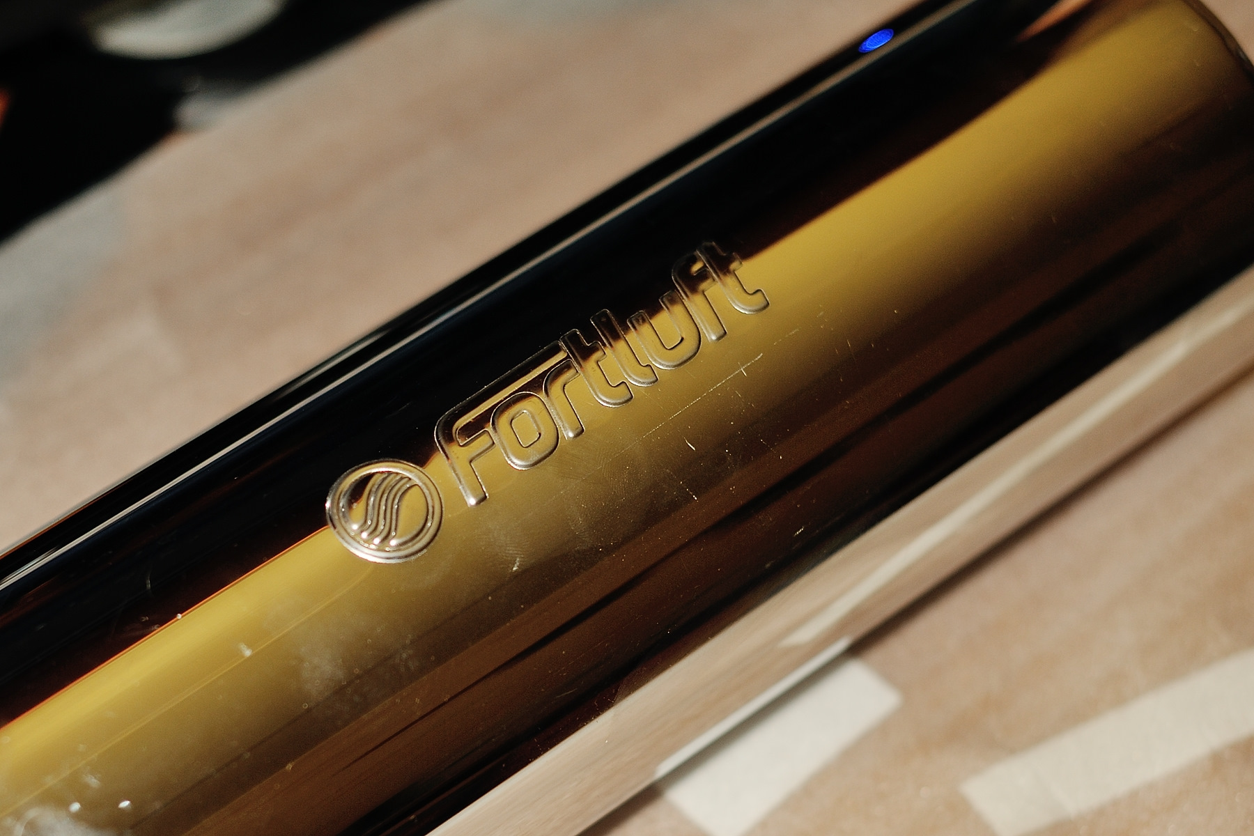

Сейчас приобретен только новый пламегаситель Fortluft (ценник 2700-3000). Качество-очень зачетное с учетом его цены. Немного снимков прилагаю.

Диффузор из пламягасителя лучше убрать, он только душит двигатель, а звук особо не глушит. Если собираешься прямоток делать, то нужны будут два пламягасителя для комфортного перемещения, и глушитель побольше объемом, например Бозал от сааба турбового
Именно это я и написал строчкой ниже. Диффузор кромсать пока не буду. Пока сам не увижу и не услышу-ничего трогать не буду. Сомнительно что дифф. будет душить мотор.труба все таки 51мм! У Кости кобыл заметно больше чем у меня и доработок глубже- катается на штатном 2.0 и не жужжит. ps Костя еще раз спасибо!)

Я себе ставил два длинных прямоточных резонатора, прямоточный глушитель от Сааб турбо, всё на 51-й трубе, паук 4-2-1, тихо получилось и производительно.
Именно твой вариант и подобные и рассматриваю как образец, если не будет сток 2.0

Дык сначала просто выбили. Ездил до прошивки на стоке. После прошивки стало по-тихоньку звенеть. Когда снимали выпуск чутка постучали по резонатору и нашли причину.Вварили стронгер и вроде опять стало норм.но не надолго.стал звенеть уже глушитель
Если просто выбили катализаторы, звенит жестянка в которой был первый катализатор. Там тонкий металл и он может издавать такие звуки.
