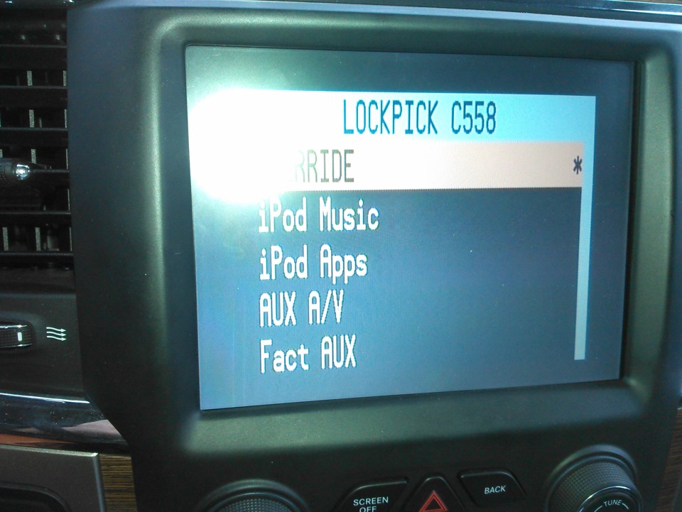

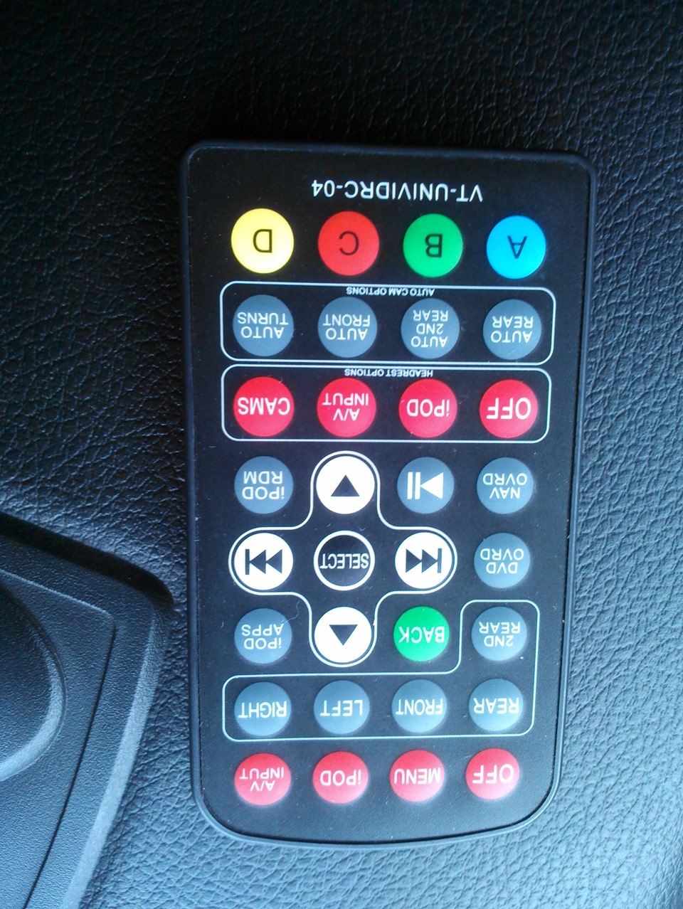

фото пультика прилагается информация выводится на штатный монитор + отдельно провод для подключения Ipod

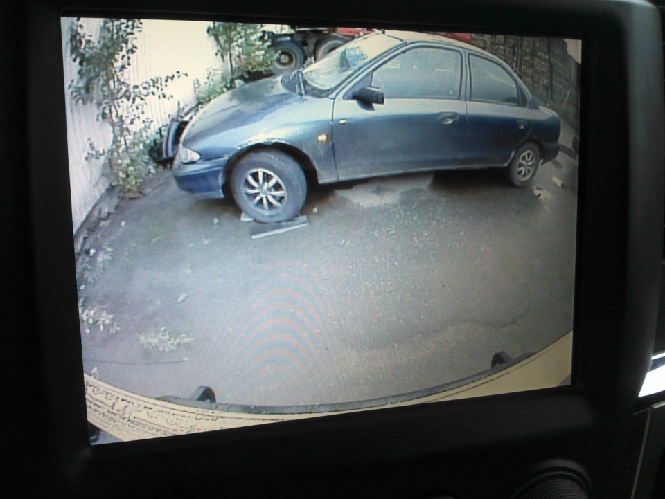

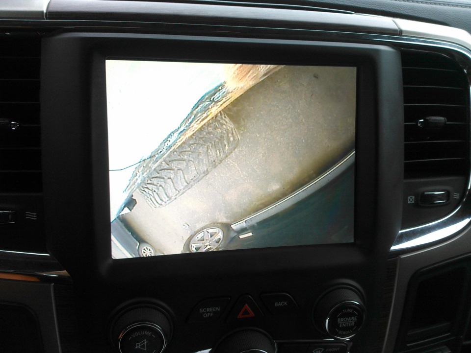

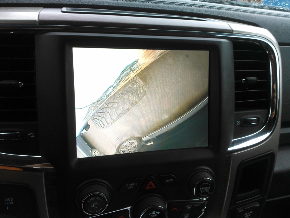

я настроил так что при движении ничего не включается, при движении в пробке со скоростью до 5- 10 км в час на центральном мониторе горит автоматом камера пер вида показывая, где там под бампером кто ползет )))
при увеличении скорости она исчезает с экрана

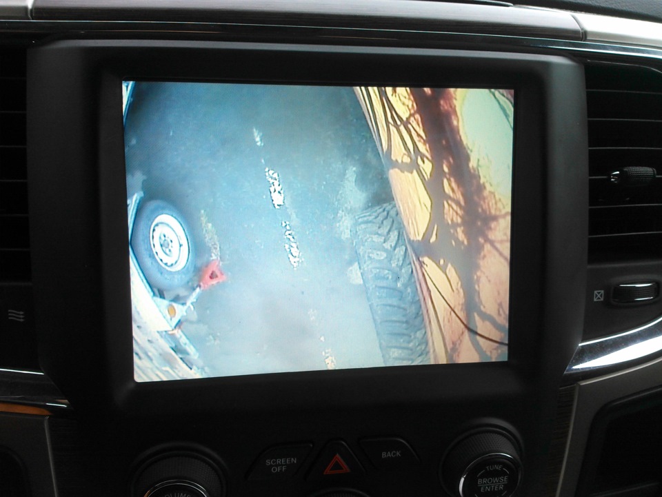

далее — при включении поворотника ( актуально при проезде узких мест ) включается камера и показывает положение колеса и расстояние до предметов
