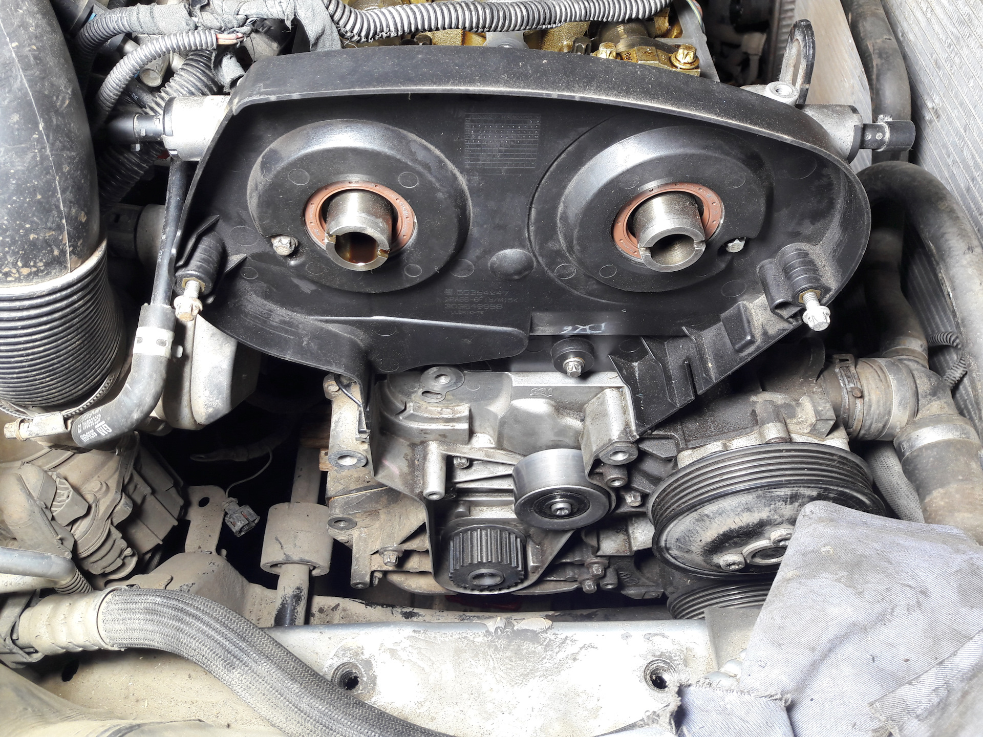

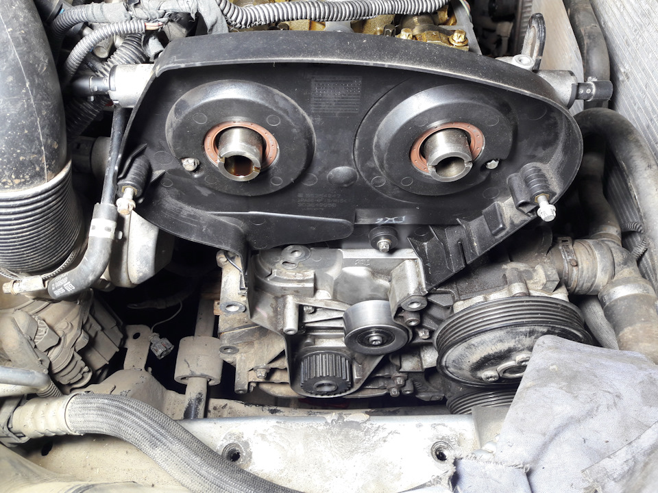

для того чтобы заменить прокладку нам потребуется разобрать: снять короб воздушного фильтра, снять кожух ГРМ верхний, снять опору двигателя с кронштейном на двигателе, предварительно выставив под поддон домкрат обязательно с подкладкой деревянной. Далее снимать шкив коленчатого вала, я не смог его открутить ни с какими фиксаторами, сделал так до снятиявсех ремней я одел головку с воротком и упёр в пол, брат придерживал чтобы не спала. Снял фишку с моделя зажигания ОБЯЗАТЕЛЬНО, затем на долю секунды крутанул стартером и все открутилось, затем снять приводной ремень, снять натяжитель, далее снимать шкив коленчатого вала. Теперь снимаем все кожухи пластиковые, выставляем ОБЯЗАТЕЛЬНО все метки на шестернях и на звезде коленвала. Отводим натяжитель ремня ГРМ и снимаем его, так же снимаем все ролики.

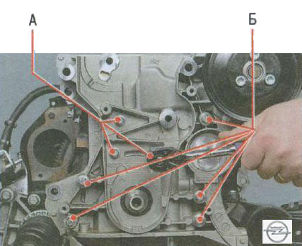

Как самостоятельно изготовить фиксатор, заменить ремень грм я брал инструкцию тут
Кому нужно можете посмотреть разбор всего с картинками тут очень хорошая и полезная инструкция.

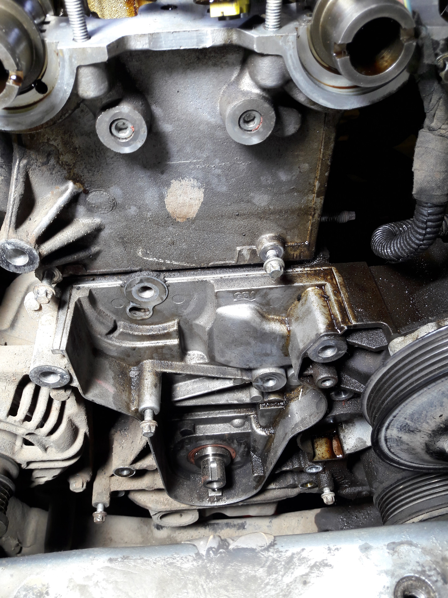

После снятия всего и вся, перед нами вот такая картинка:

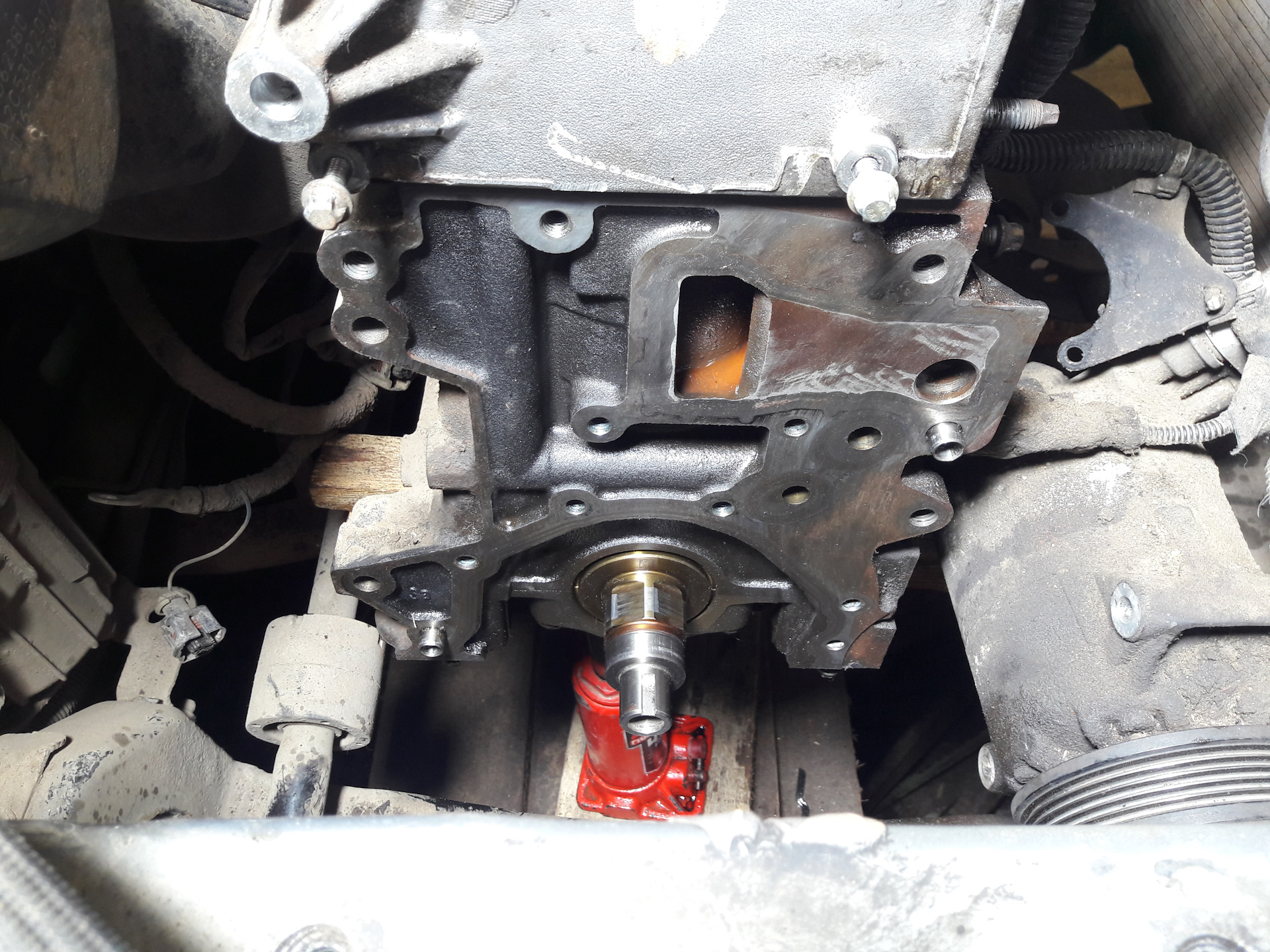

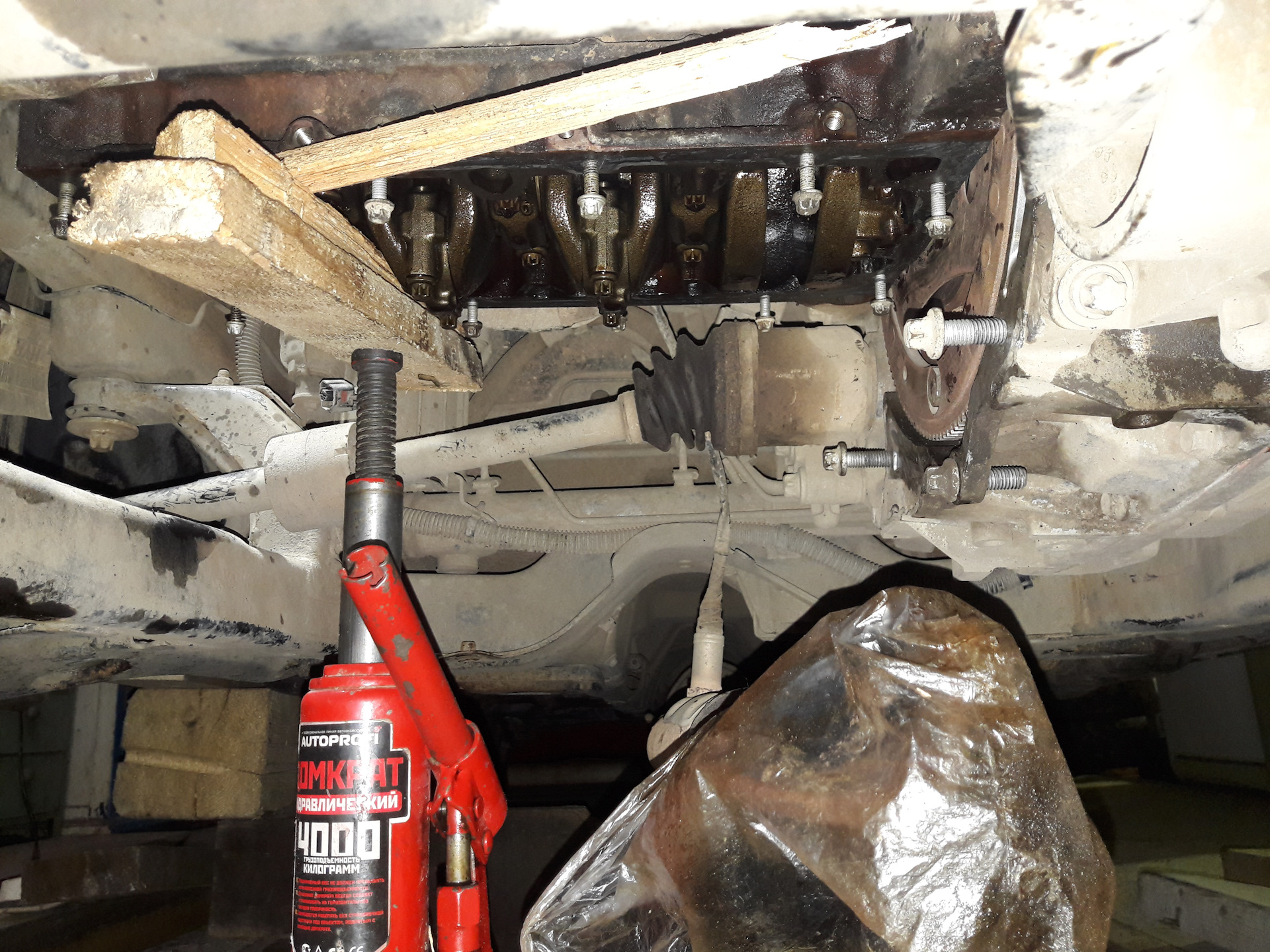

А вот теперь, нам нужно снять масляный поддон двигателя, относится это именно к движку z18xer как на других я не знаю. А нужно это потому, что нам не даст снять его вот эта штука:
А как нам снять поддон, если у нас нет опоры? Я вышел из положения так, снова одел опору двигателя. Убрал домкрат, далее пользовался вот этой инструкцией по снятию.
Снял поддон, и вывесил двигатель вот так:
Теперь снимаем опору, снимаем генератор, откручиваем 2 болта крепления компрессора кондиционера, снимаем тройной патрубок с помпы, откручиваем 2 болта трубки идущей с теплообменника, что доставит очень много проблем так как будет мешать коллектор. Ни в одной инструкции я этого не нашел.

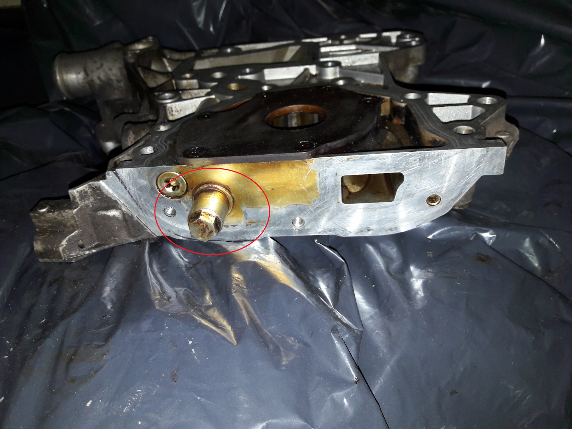

Если вы всё одолели, открутили и отсоединили то теперь нужно открутить сам насос. Пользуемся вот этим скриншотом:
Теперь насос очень хорошо снимается.
Теперь устанавливаем новую прокладку. И никогда, слушайте никогда не делайте так:
Что в следствии привело к невозможности его установки, хорошо что у нас всё свежее и очень хорошо сальник достался обратно. Установили насос и запрессовали сальник обратно. Сальник менять не обязательно, но раз уж мы сюда залезли меняем всё. Теперь мажем болты фиксатором резьбы и закручиваем болты с моментом в 20Нм. Дале собираем всё обратно.

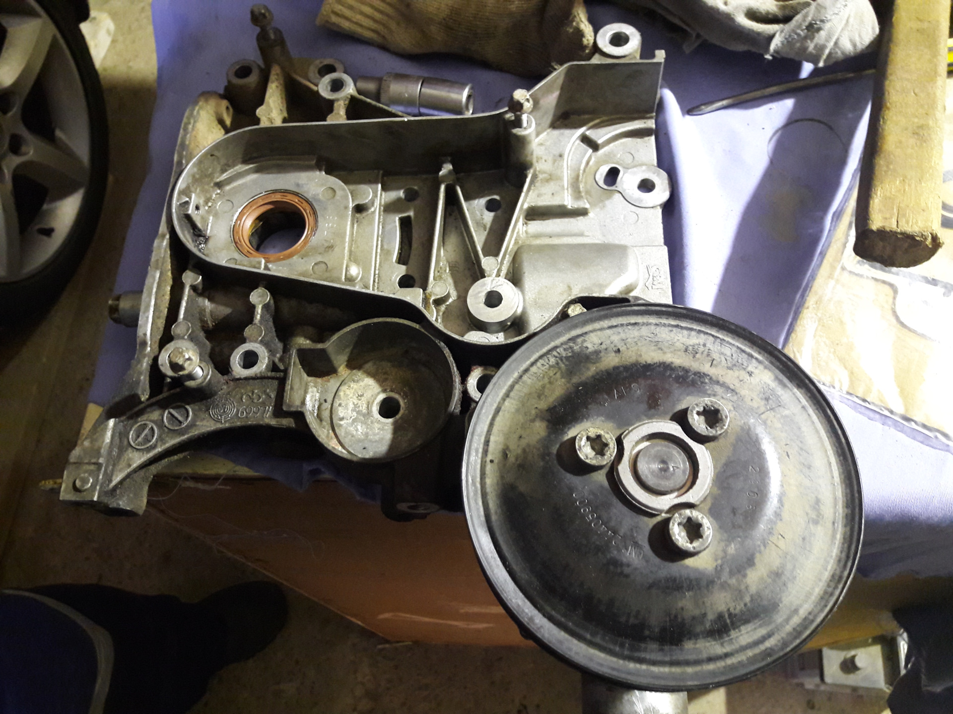

Привет.Подскажи пожалуйста, на второй фотке, чуть выше шкива насоса масло, откуда оно, у меня в том же месте болото и не могу понять откуда гонит.
Привет! Помпы имеешь ввиду шкив?
Да да, помпы.Именно там болото, которое стекает вниз по углу мотора и компрессору кондея, дальше на поддон.Сунулся прокладку клапанной менять и масло, да под машину залез и этот ручей увидел.Лазил с фонариком, так и не понял.Толь прокладка так текла, то ли ещё чего.А у тебя фотку очень похожую нашёл.
Это бежит либо сальники распредвалов, либо бугель. Советую менять сразу сальники и переклеить бугель. Поищи тут, нужно очень тонким слоем герметик наносить и не забить маслоканалы.
Понял, спасибо большое

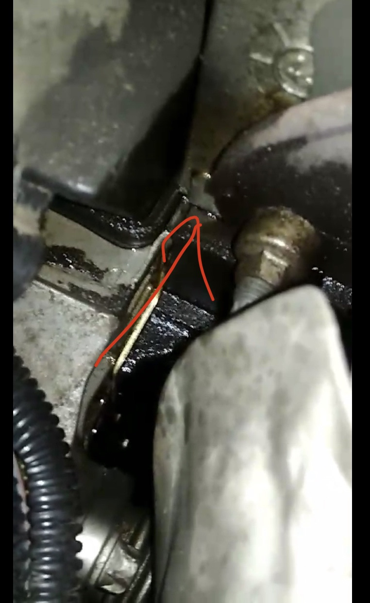

У меня досадное явление… Сочилось масло из под прокладки (герметика) поддона. Меньше месяца назад занялся этим вопросом, всё сделал на совесть, собрал… два дня проездил и полез посмотреть что там да как с низу. А там всё вроде бы не плохо но в районе компрессора кондиционера всё равно появился свежий масляный налёт. При этом сальник коленвала сухой, теплообменник так же сухой. Обидно! По ходу что я сделал — коту под хвост. Жаль что нельзя без снятия поддона этот вопрос решить :(((
Очень и очень жаль.
