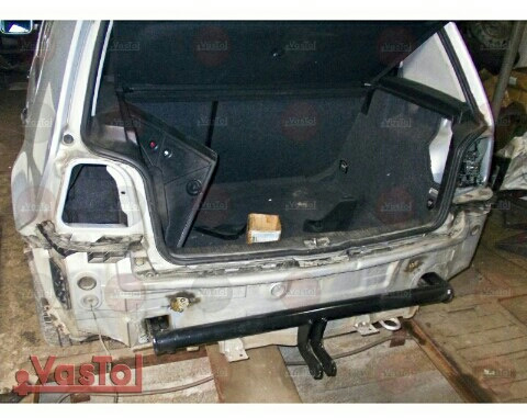

Фаркоп… Нужен или не нужен… Своего прицепа у меня нет, но есть, у кого попросить. Еще есть своя дача.
Я уже покупал себе эту железяку на разборе, но продал в регион так и не установив себе.
Теперь из Ярославля приехал ко мне другой.
Хреновина увесистая. Крюк не снимается. Розетка с клеймом VW.
На "родном" сайте vwts.ru подняли старую тему, как раз для меня.
vwts.ru/forum/index.php?showtopic=40932&hl=
Как поставить фаркоп на гольф 3.
"1.Нужно снять сминающиеся при ударе элементы на лонжеронах, выполненных в виде чашек и крепящихся 3-мя гайками каждая. Что удивительно, под бампером отдельного съемного усилителя бампера как на Г-3 хэтчбэке нет. Он является частью кузова. Съемные только чашки на лонжеронах.
В принципе, после установки фаркопа их можно и установить обратно, но надо тогда будет слегка их подрезать болгаркой.
2. Вытащить изнутри лонжерона губки. Да-да, такие простые куски поролона в виде квадрата в целофане. И для чего они только в лонжероне стоят?
3. Отверстий для крепления направляющих фаркопа в лонжеронах всего 4 штуки, по 2 штуки в каждом лонжероне, все они находятся на внутренней части лонжерона.
4. Отверстия в лонжеронах заклеены специальным тряпичным пластырем, что ли (его концы видны), и сверху покрыты антикором, как на лонжероне. Так что не пугайся, если сразу отверстия не найдешь. Присмотришься — увидишь.
5. Направляющие крепления фаркопа при установке входят в лонжерон и в них через отверстия в лонжеронах вкручиваются болты. Гайки, куда вкручиваются эти болты закреплены на самих направляющих крепления фаркопа.
6. Когда будешь крепить фаркоп, то под шляпки болтов лучше подложи резиновые прокладочки, чтоб болты не оцарапали лонжерон при установке, когда их затягивать будешь.
7. Ну и бампер подрезать не забудь в месте выхода крюка.
Это вся процедура установки фаркопа."
Все очень просто, как оказалось. Нужно лишь проверить, действительно есть штатные отверстия в лонжероне.

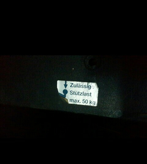

Ну а лампа контроля как элемент пассивной безопасности. Находится в левой вставке торпедо вместе с аэрбегом и абс, выглядит как < 1 >.
У меня на носке было 2 варика — в старой версии тупо в заглушку врезана лампа с картинкой фаркопа, в свежих в планке с лампой ручника так же как я выше написал. На б3 была отдельная вставка.
Те лампу родную не обязательно искать, но быть она должна — моргает только при подключенном прицепе.
