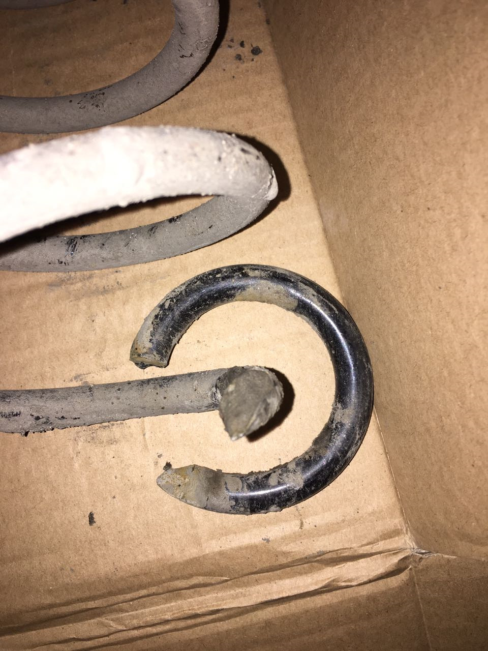

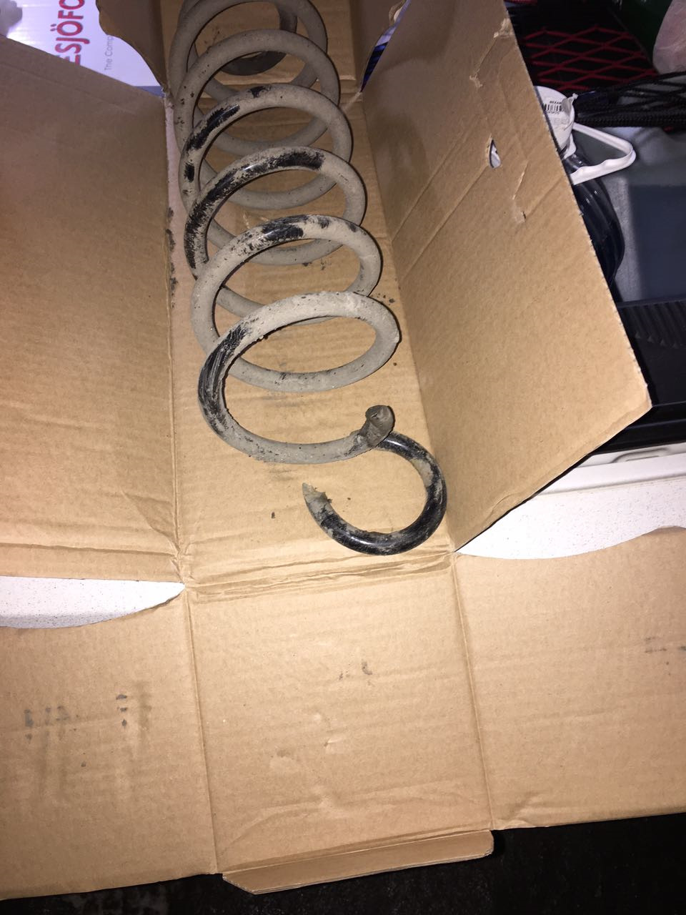

В прошлый раз при пробеге в 28067 у меня просели на 1,5 см пружины, и началась болтанка. Мне тогда поставили — пружина винтовая (зад): 1K0511115CK.
Но, как оказалось, эти пружины (1K0511115CK) имеют свойство ломаться.

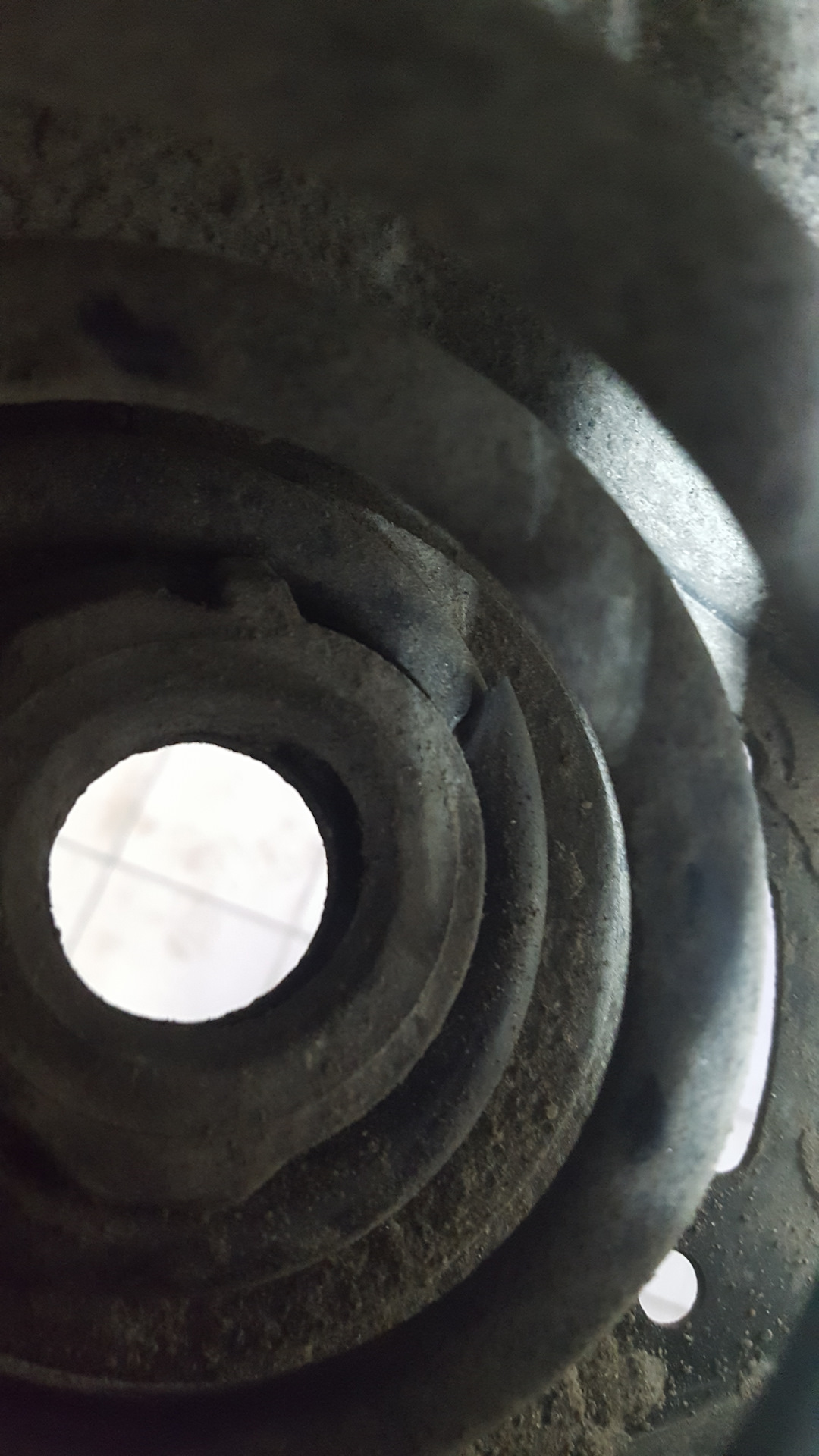

И так, всё это случилось, а именно когда я ехал по октябрьской набережной, в сторону заезда на вантовый мост. Перед КАД, есть 3 неровности (углубления). Так вот, проезжая по данной дороге и этой "анти-кочке", я услышал звук, как будто что-то попало по кузову (днищу) в нижней правой части.
В этот день я поехал к своим хорошим знакомым на СТО (ириновский просп 14 к.1) и мы осмотрели подвеску. С виду всё было в порядке. Но когда рукой начинаешь "шатать" пружину рукой, то с левой стороны она стоит жёстко, а с права как-то не так…
В итоге подсветили фонариком и я сфоткал )) что было на тот момент проще всего, да и подъёмник уже ожидал машину по записи.
Хочу сказать спасибо времени и случаю, что я столкнулся / познакомился с таким человеком, как SPB360.
Изучив данный пост от Юрия, а так как времени было у меня мало (перед поездкой) и нужно было срочно искать пружины и их устанавливать, я решил созвониться и посоветоваться.
А то ехать в Финляндию в 4 человека со сломанной пружиной…НЕПРАВИЛЬНО !
То, что я для себя решил брать пружины бренда LESJOFORS (лесджофорс), это уже было давно понятно. Т.к. я их ставил на пред машину и горя не знал (проверенные).
Через оригинальный номер, аналоги пружин бьются LESJOFORS 42 857 33, я же по совету SPB360 да и сам хотел поставить усиленные, выбрал LESJOFORS 42 857 34.
У пружин под номером 42 857 34 (за 2 шт 3224 р.) — плюс 1 виток.

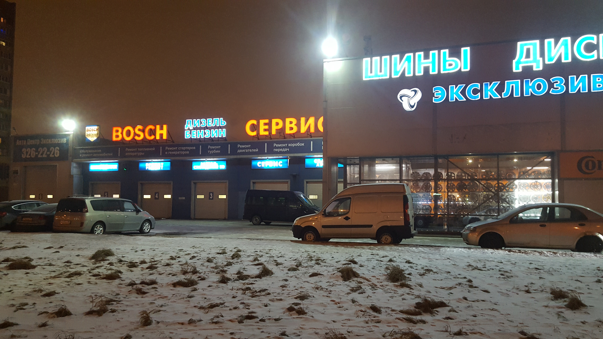

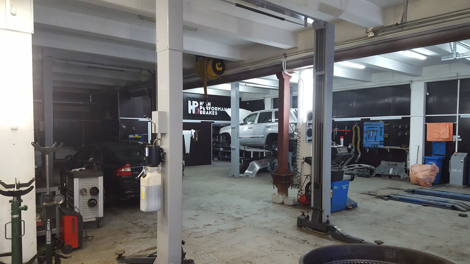

Поехал делать в БОШ СЕРВИС на просп. Большевиков, 42, корп.1
По данному сервису у меня нейтральное впечатление. Собственно, что я думаю про этот БОШ СЕРВИС:
1. Встретили хорошо
2. Договорились, что примет меня 1 мастер, но передали другому.
3. В рем зону не пустили смотреть, но по просьбе, "что когда снимут пружины хочу посмотреть". Пригласили и в присутствии мастера показали, что да как.
4. Сделали быстро и без всяких разводов.
5. Стоимость замены обошлась 1400 р. + бесплатно намыли (мог бы сделать сам, но вернёмся к срочности).
Машину намыли, на сидуху накинули накидку, на руль намотали плёнку.

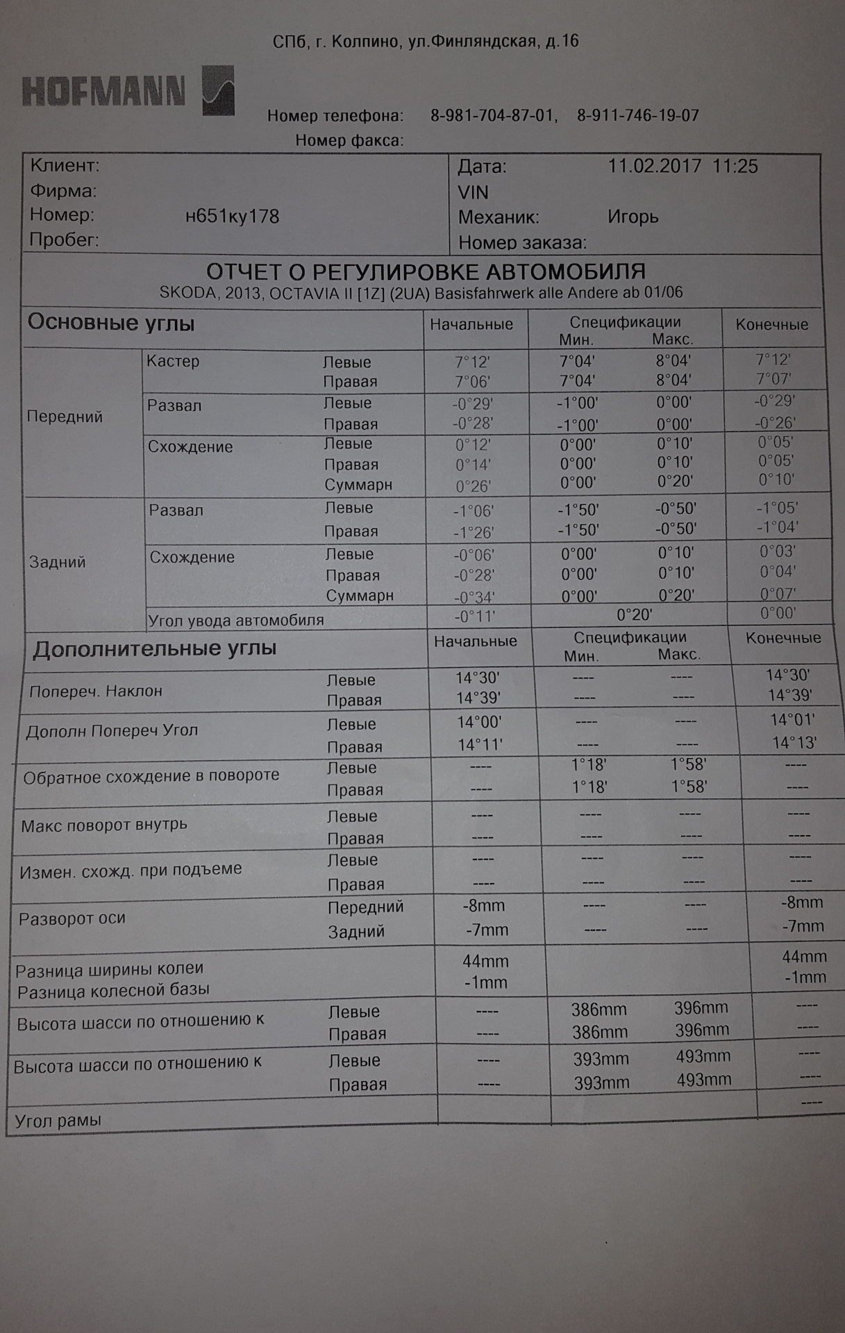

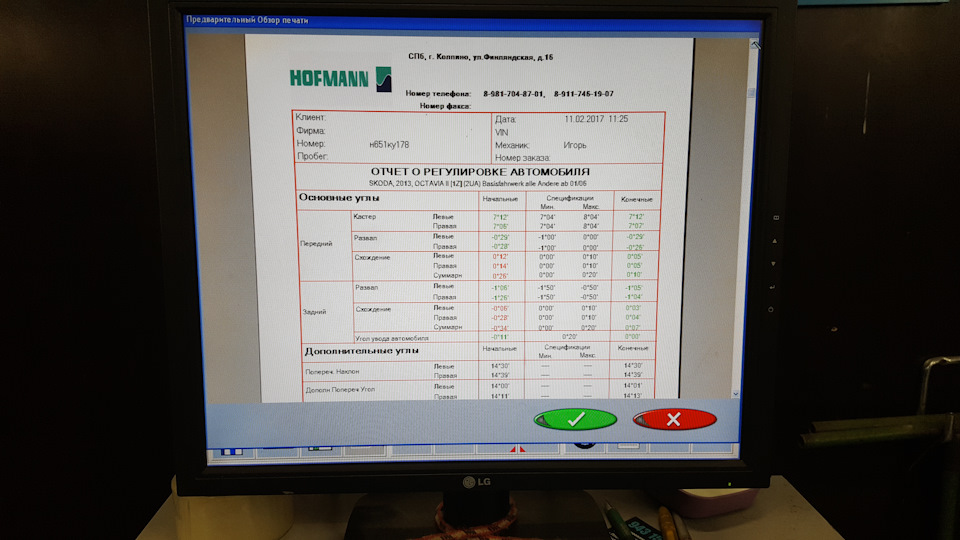

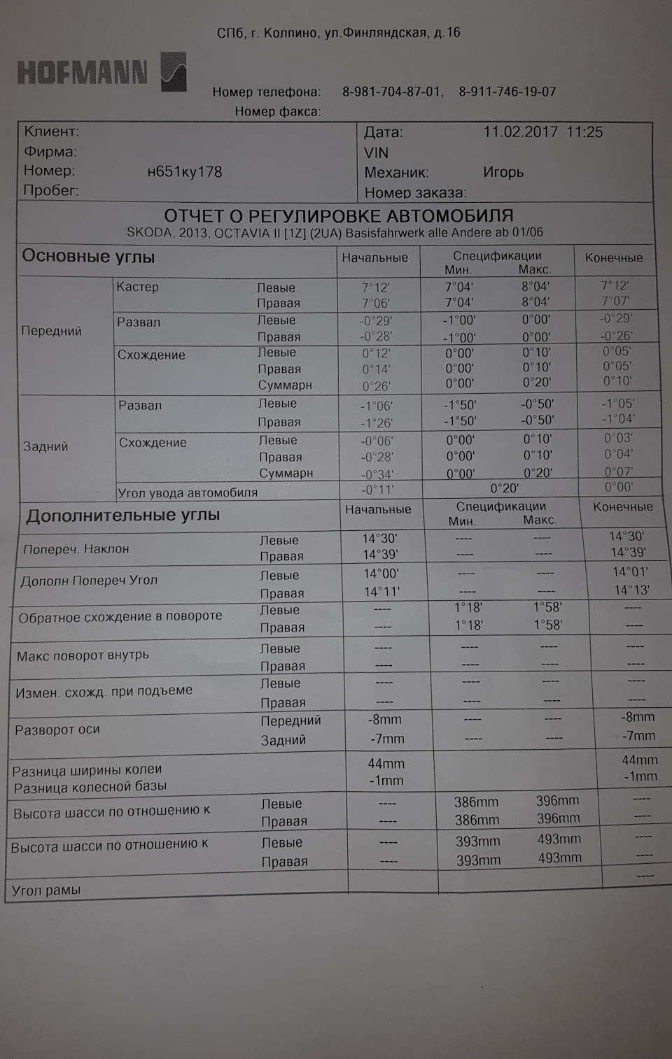

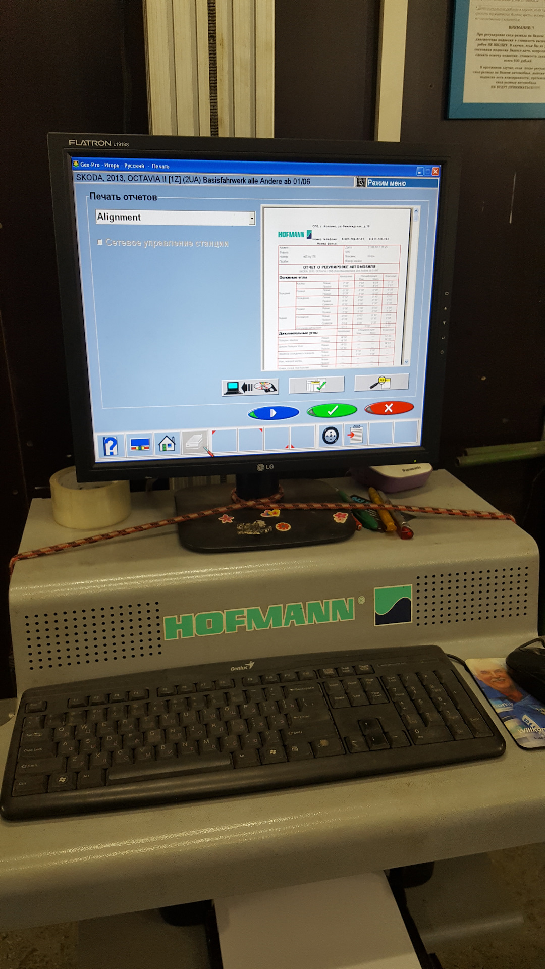

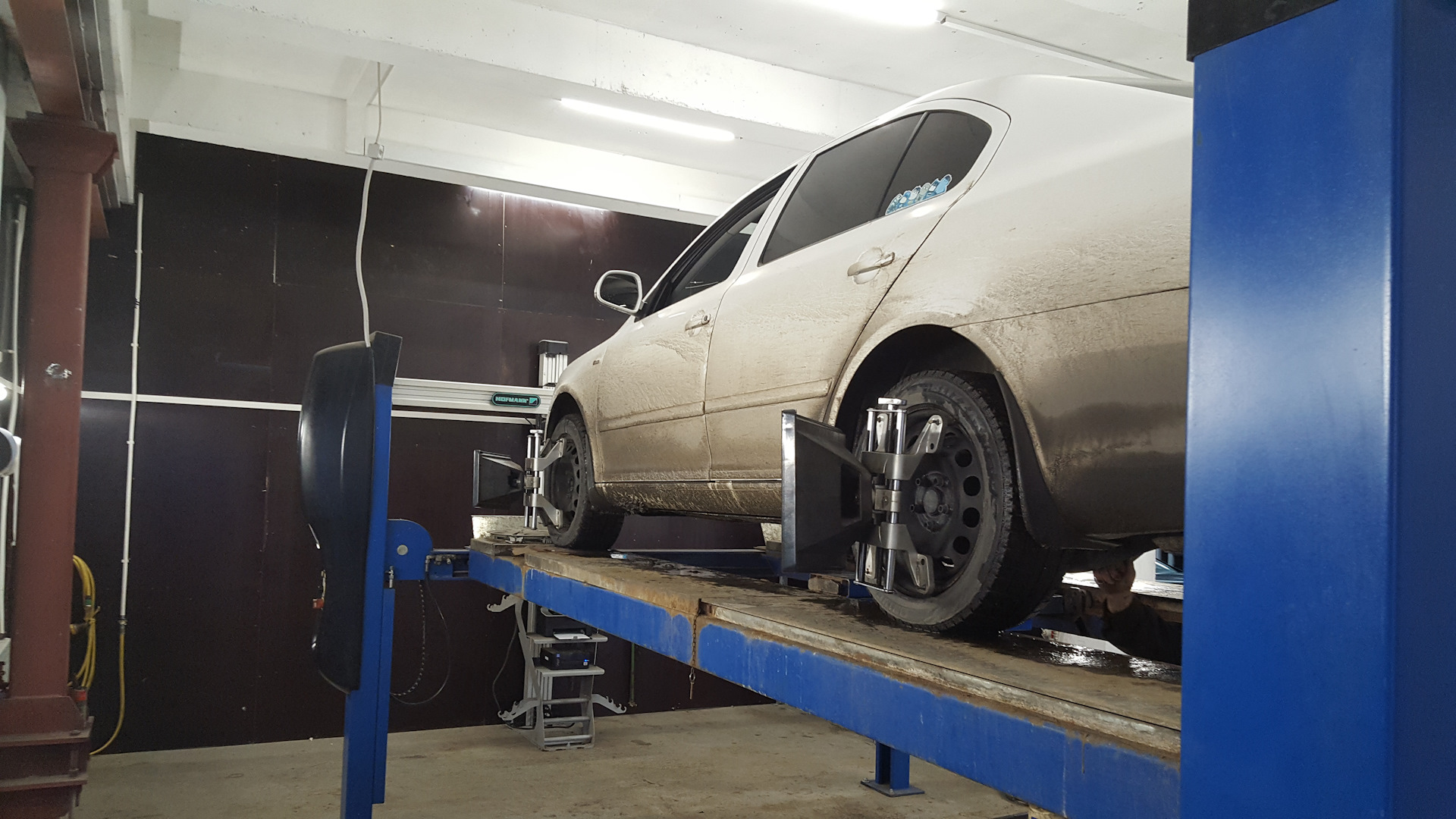

Т.к. пружины заменены + ко всему они ещё и выше, без вариантов нужно делать сход/развал.

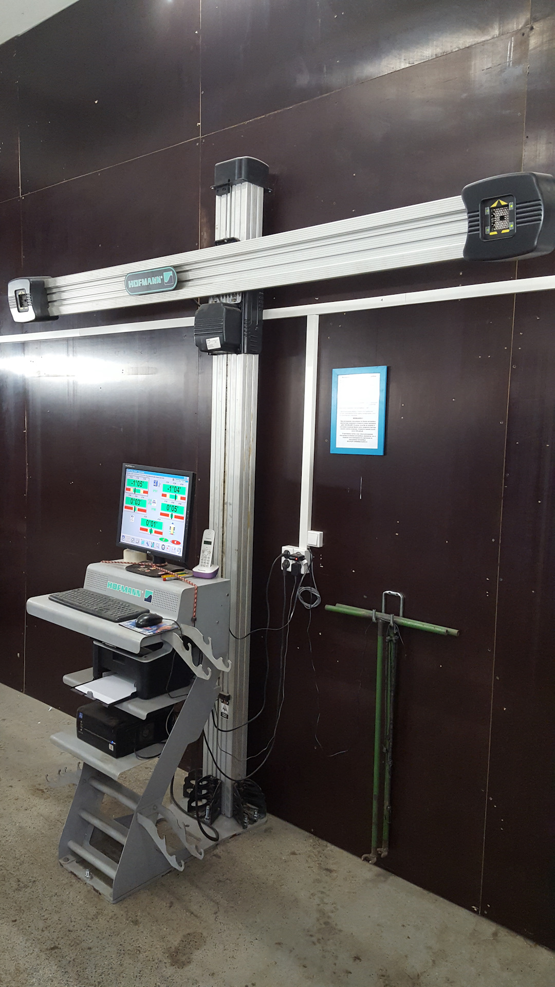

Сход/развал делал в Колпино, Финляндская улица, 16к1, как всегда в СТО "ТОРМОЗНЫЕ СИСТЕМЫ".
Спасибо ИГОРЮ за проделанную работу.
Рем зона значительно расширилась в данном сервисе.

Приветствую.Сегодня услышал потусторонние звуки сзади спрпва! Заехал на диагностику, лопнула задняя правая пружина, нижний веток! Подскажи какую лучше мне поставить?если можно номер написать, буду очень признателен.Спасибо
СТОК — 42 857 33
"УСИЛЕННЫЕ" (+1 виток) — 42 857 34
По брендам, я ставил LESJOFORS, а ещё есть множество вариантов!
Ну а далее выбирай сам )
