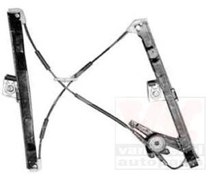

черт меня дернул вчера, на морозе, открыть окно. Результат плачевный, стекло упало и не поднималось. Разобрал, порвался тросик, полазил по мондеоклубу и понял, что ремонтировать никак, только замена. Дальше еще печальней, цены у нас в деревне космос, обзвонил разборки, деталь оказалась дефицитной! в общем заказал этот Van Wezel 1828265. Будем ждать, а пока стекло палками подпер, дверью хлопать тише надо. Вот такая беда.

а я думал что один такой умник, открыл стекло при минус 17. трос порвался. Но удалось просто заменить тросик. танцы конечно еще те, но цена вопроса 20 рублей за 3,5 метра троса. пока все работает.
а какой тросик брал если не секрет?
в магазине где продают всякий крепеж. сперва взял 2-х мм тросик, он оказался толстым. вернулся и взял 1,5. потом померил, родной примерно 1,6-1,7. втулочки для опрессовки-сделаны из алюминиевых клепок.( которые в клепатель вставляют). одному сделать не получится.нужно натягивать тросс и в это же время отмерять длину и заклепывать. если прослабить-трос намотается на катушку и замнется. если перетянуть, то срабатывает защита от защемления и стекло уходит вниз.

Как мне сказали на разборке, деталь очень популярная, улетает за 5мин.

Ждать с али долго, а в магазинах ничего подходящего нет, так что жду заказ.
