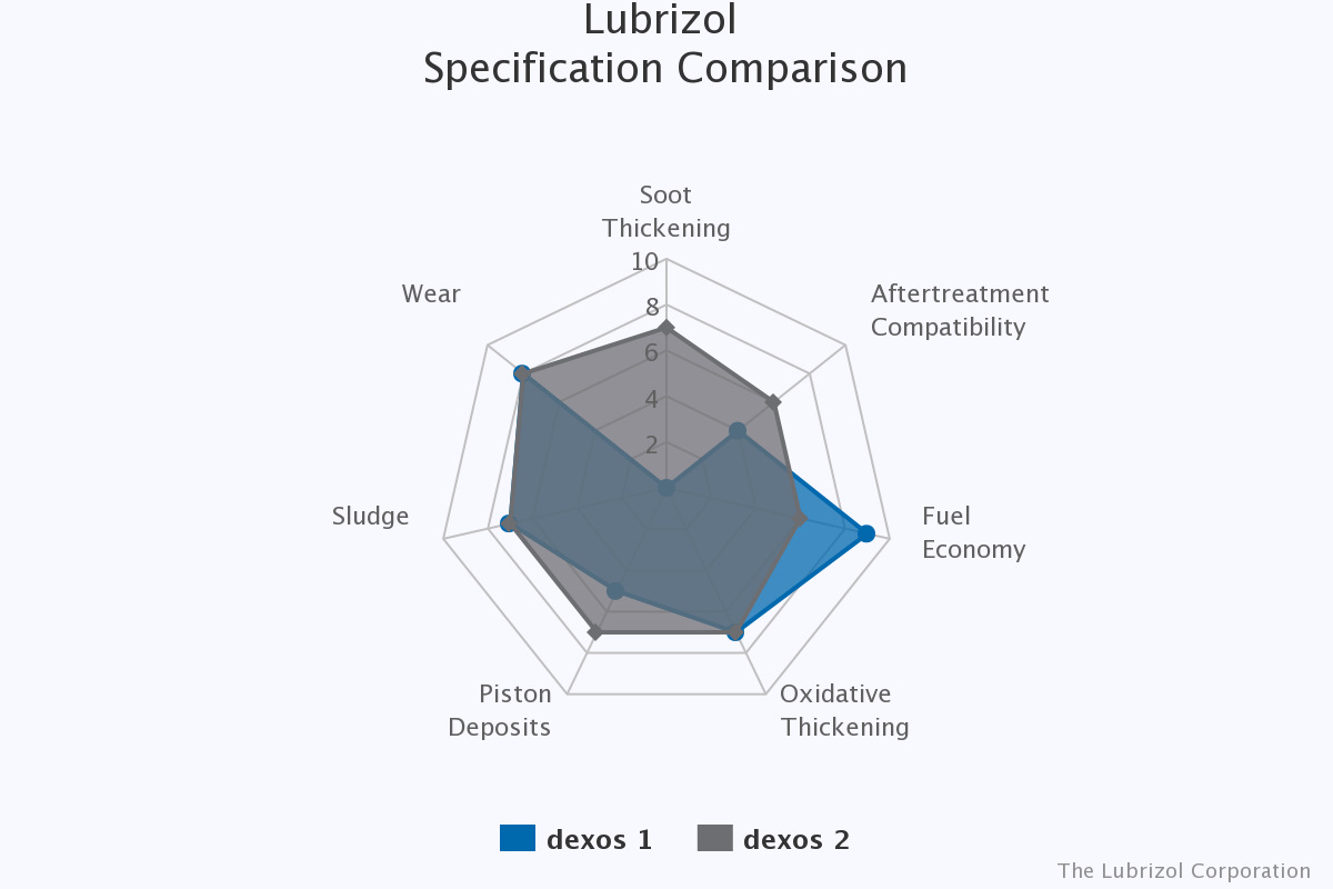

Ок, давайте посмотрим подробнее, чем отличается Dexos1 от Dexos2. А также чем вообще Dexos отличается от других масел. Главное отличие Dexos это малозольность. То есть Dexos это в принципе малозольные масла, которые бережны к катализатору и экологии. При этом Dexos1 — это для бензиновых двигателей, а Dexos2 как для бензиновых, так и для дизельных.

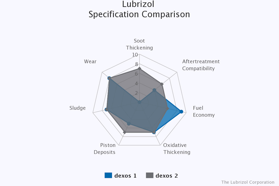

Смотрим на график ниже.
Небольшой перевод терминов с английского:
1. Soot thickening — сажевые отложения
2. Wear — общий износ
3. Sludge — шлам (жирная грязь)
4. Piston deposits — нагар в поршневой
5. Oxidative thickening — антиокислительные свойства
6. Fuel economy — экономия топлива
7. Aftertreatment compabillity — совместимость с сажевым катализатором
Как мы видим по всем показателям кроме экономии топлива у Dexos2 более строгие требования. Поэтому можем спокойно выбирать допуск Dexos2.

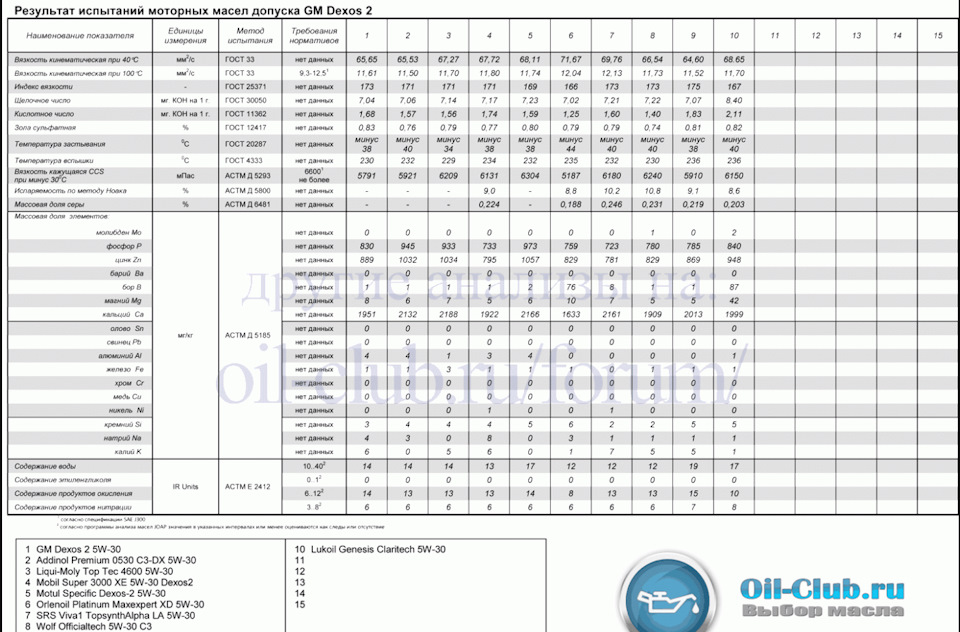

Ок, давайте посмотрим на масла с допуском Dexos2 подробнее. Точнее на независимый анализ сделанный участниками форума Oil Club.
И что мы видим? Сюрприз, сюрприз! Масла как на подбор одинаковы, кроме двух. От всех отличаются Orlenoil Platinum Maxexpert XD 5W-30 и Lukoil Genesis Claritech 5W-30. В них используются присадки на основе Магния и Бора. В остальных этого нет.
Остальные масла как на подбор одинаковы. Что дорогой Motul, что недорогой GM практически одинаковы!

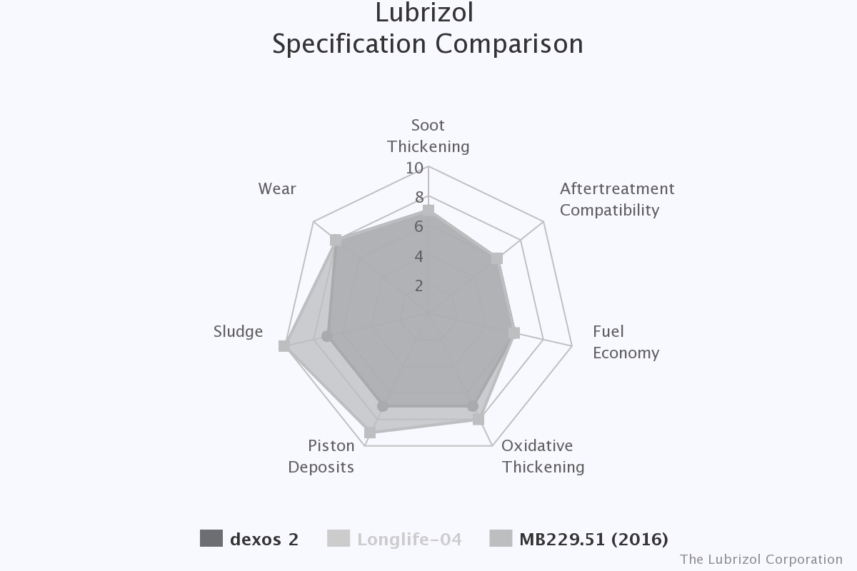

Шаг 5. И наконец выбор.
Итак, что же я выбрал? Я остановил свой выбор на Wolf OfficialTech 5W30 C3. Почему именно этот вариант? По причине лучшего соотношения цена/качество. Цена за 4 литра у нас примерно $30.
За эти деньги получаем полностью синтетическое масло, произведенное в Бельгии. Wolf известный блендер, который делает масла для многих компаний, в том числе и некоторые масла для того же Motul. И в то же время собственный бренд Wolf данного производителя не раскручен и поэтому на него нет подделок.

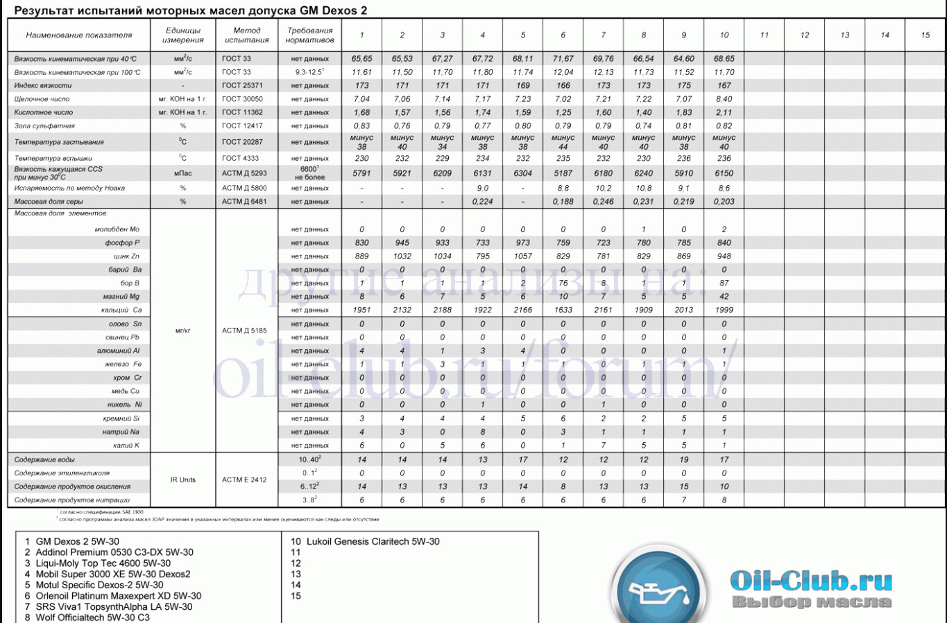

Кроме этого данное масло имеет допуски BMW LL-04 и MB 229.51. А теперь снова смотрим на чарт.
Я откинул допуск BMW и добавил только допуск Mercedes Benz, потому что он перекрывает как BMW, так и Dexos2. То есть значительно лучшие показатели по шламу (грязи), нагару в поршневой. И немного лучшие показатели по антиокислительным свойствам, что для нас очень важно.
То есть видно, что этот допуск от Mercedes строго относится к чистоте двигателя и данное масло проходит по показателям.

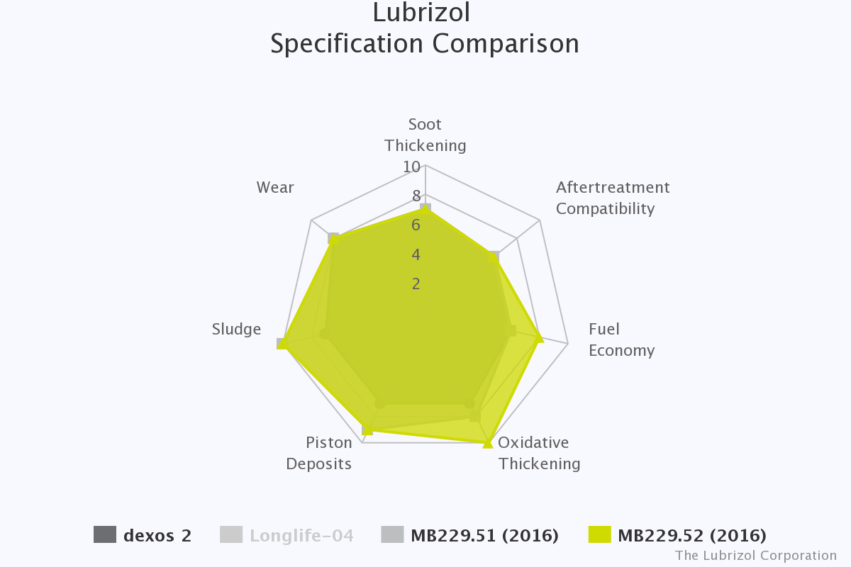

P.S. Кстати прочитал информацию о том, что это масло получило допуск MB 229.52 в 2016 году. А это еще более строгие требования:
Правда на банке указано пока только MB 229.51

Отличный материал, и логичный выбор. Только я в график не вкурил… получается что и сажевых отложений и нагара в поршневой на Дексос 1 меньше чем в Дексос2…
Нет это "строгость требования", то есть чем больше цифра, а в графике чем дальше от центра, то тем больше требований предъявляет стандарт. Это значит что Дексос 1 менее строгий по отношению к нагару в поршневых, а Дексос 2 более требовательный.
По сажевым отложениям у Дексос 1 вообще нет никаких требований, поэтому 0. Причина в том, что сажевые отложения это проблема дизельных двигателей, а Дексос 1 это требования к бензиновому двигуну.
