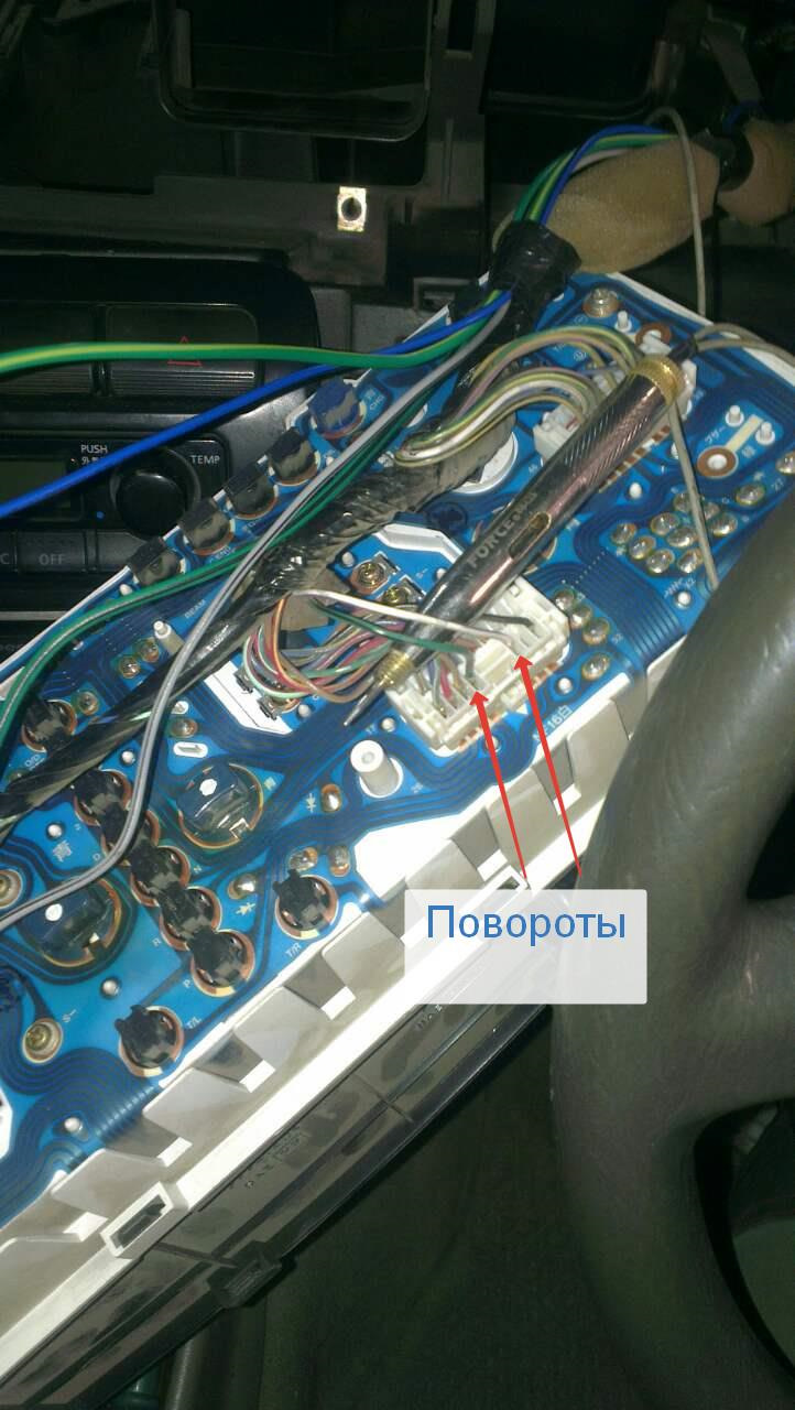

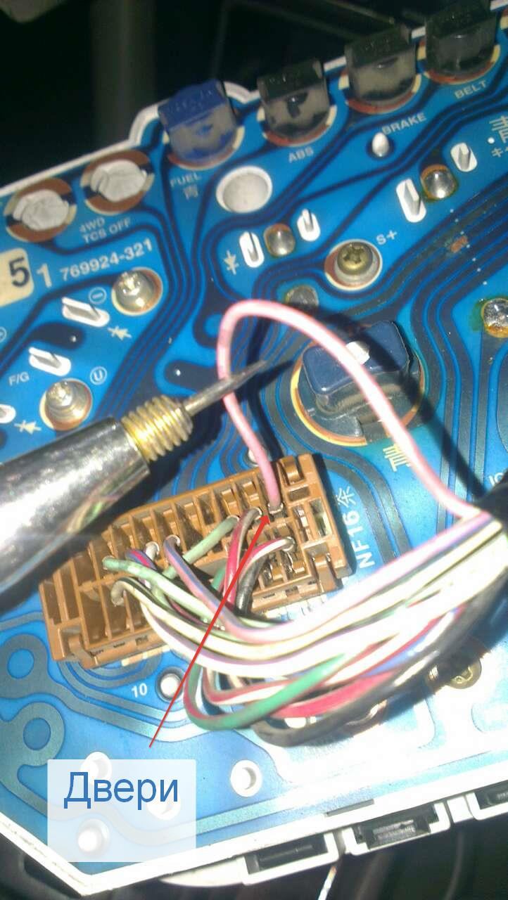

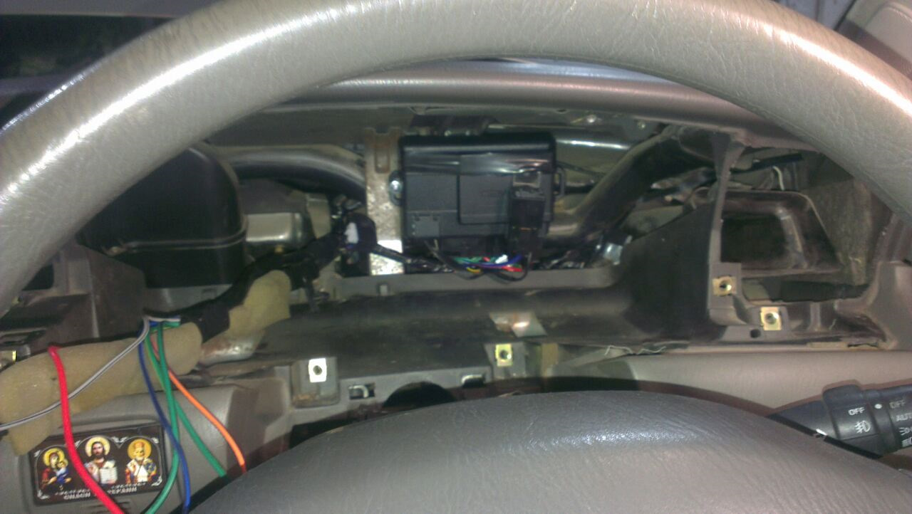

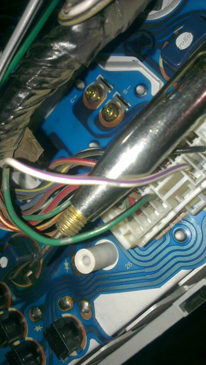

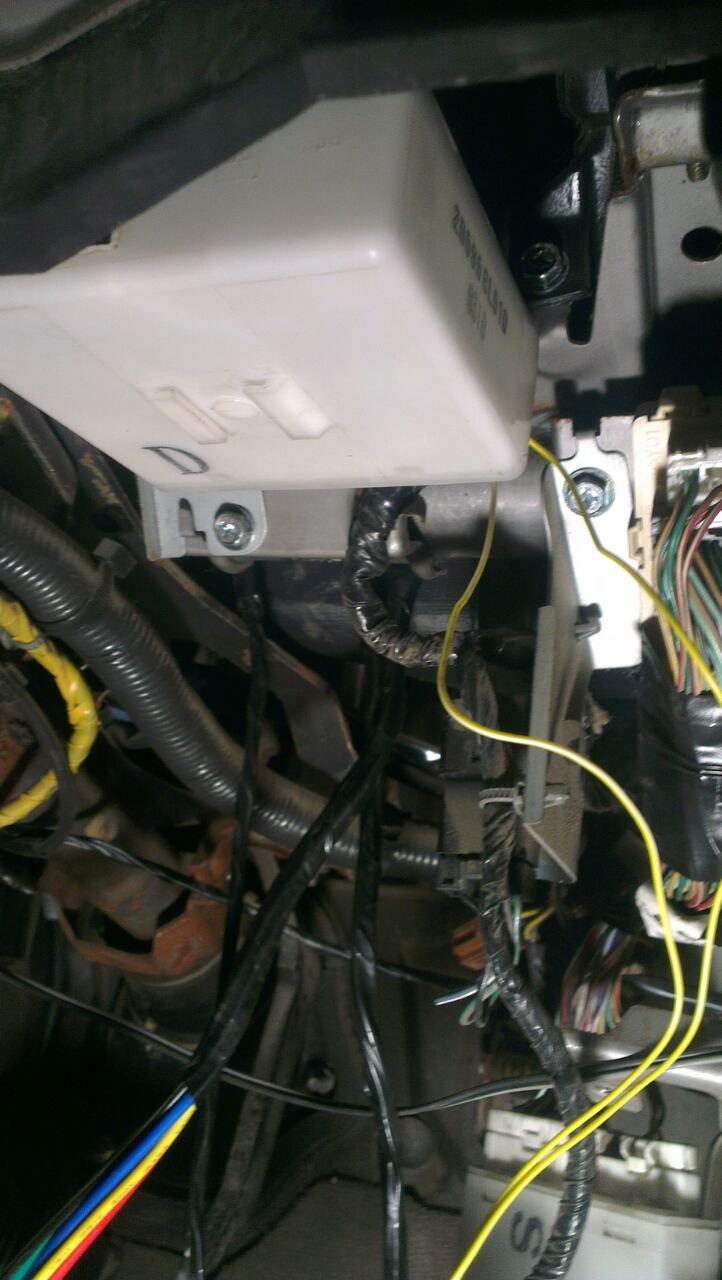

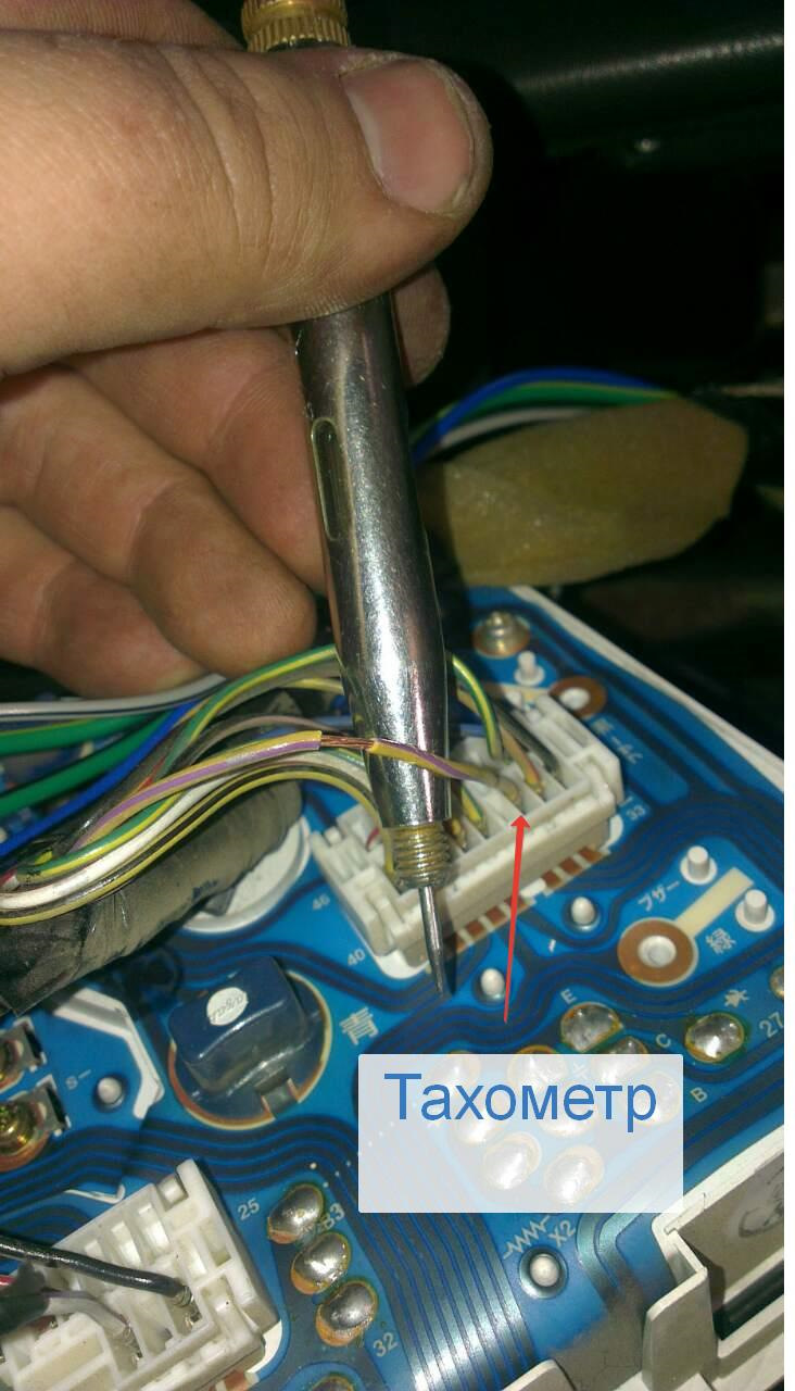

Сигналку в прочем как и всегда я спрятал за приборкой. Так же подключил на приборке сигнал работы двигателя (тахометр) правый белый разъем, желто/фиолетовый провод. Сигнал поворотов средний белый разъем Зелено/черный и Бело/фиолетовый. И левый коричневый разъем розовый провод двери "-"

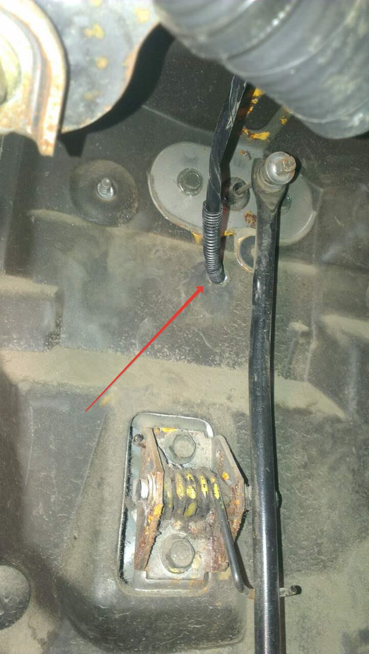

На концевик багажника вытягиваем провод по порогу и подключаемся на лампочке. Под капот тоже протягиваем провода для концевого, колокола и датчика температуры! Так как в родной косе очень трудно протащить провод под крылом, сверлим отверстие чуть ниже тросика газа и протягиваем.

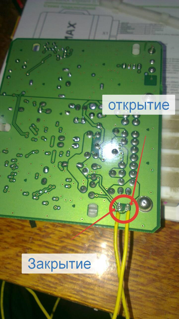

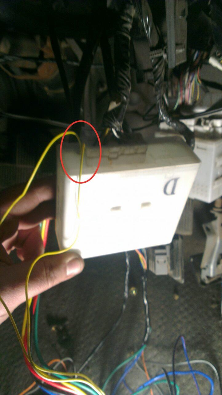

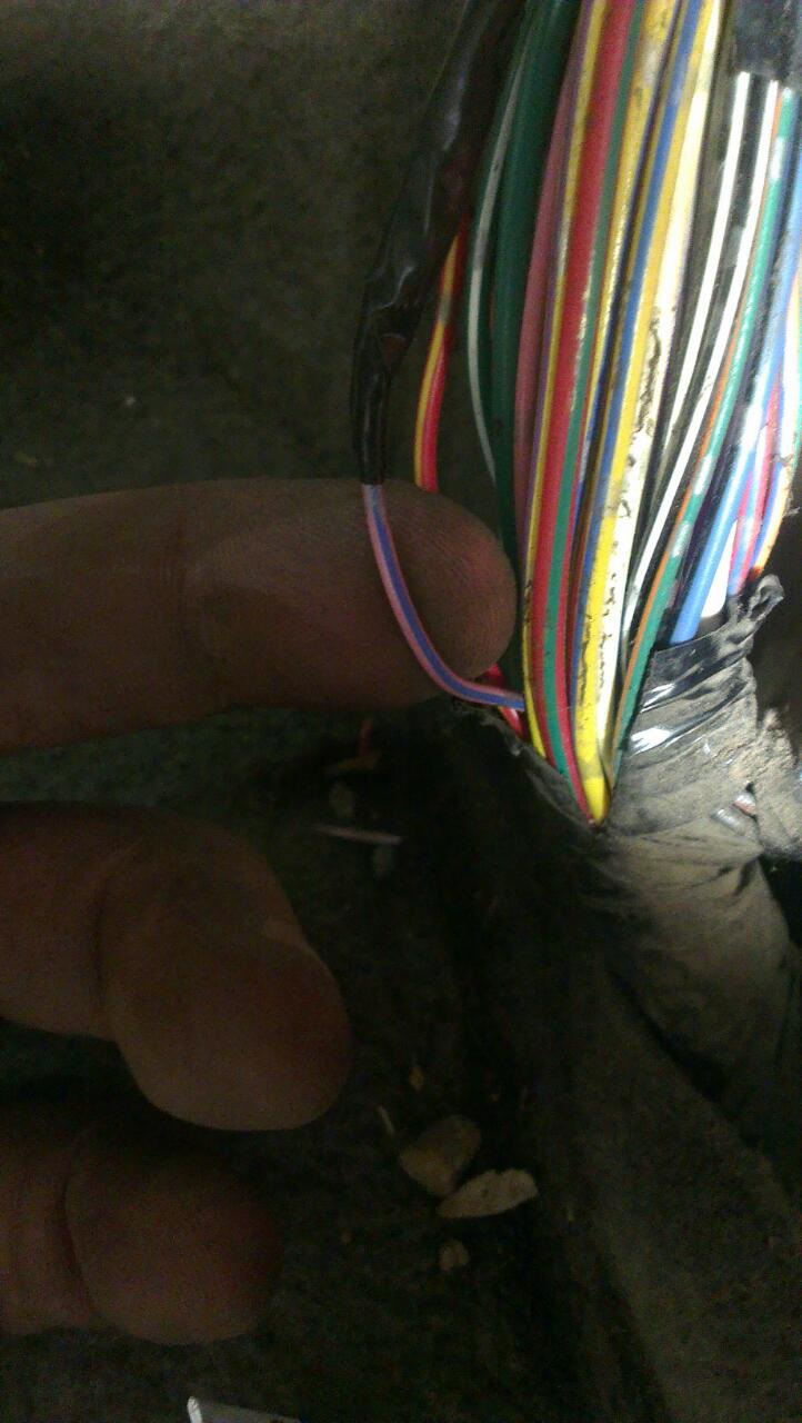

Так как коробка автомат, подключаем провод педали тормоза с права в низу за кик панелью, розово/синий провод в общей косе. Там потому, что до концевика педали добраться проблема! Далее подключаем открытие и закрытие центрального замка. Я очень хотел оставить рабочую функцию ключа с кнопками. И для этого необходимо впаять 2 провода в радио блок, который находится с права от руля за подколеньником белый с одним разъемом.Разбираем его и припаиваем 2 провода.

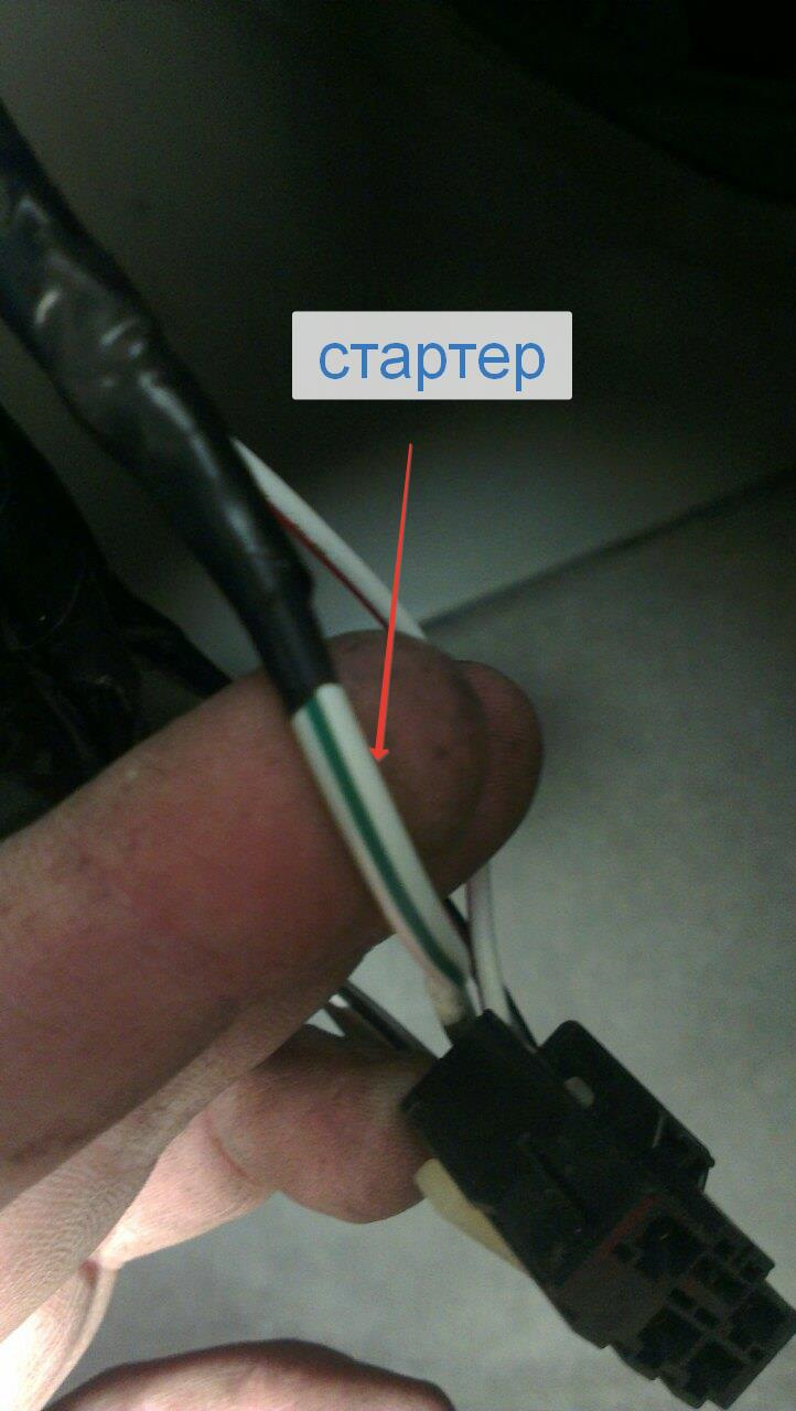

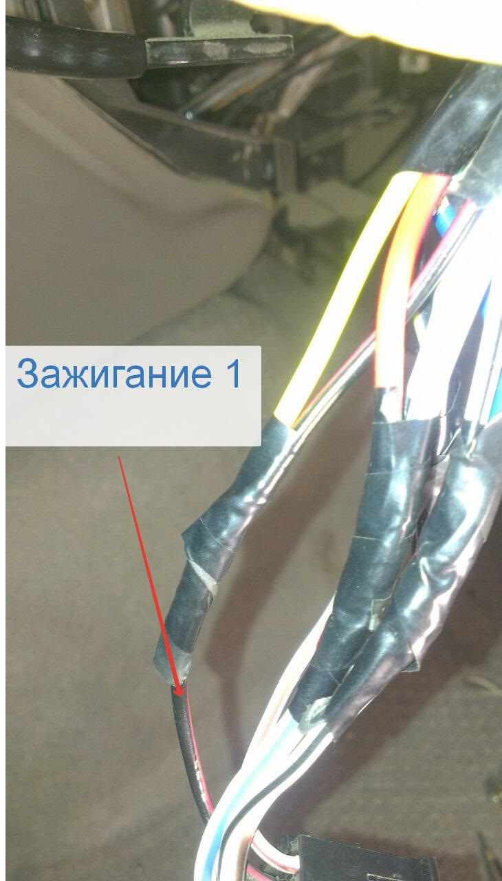

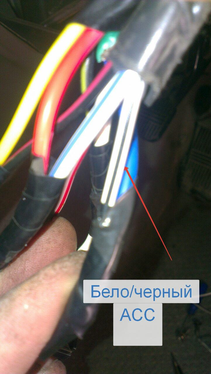

Есть еще вариант подключиться к силовым проводам двери водительского замка, для тех кто паяться не хочет! Далее подключаем провода на Замке Зажигания. Где Белый с синей полосой +12В, Черный с розовой полосой Зажигание1, Белый с черной полосой АСС это для включения магнитолы и печки при запуске, Белый с зеленой полосой Стартер. есть еще один провод стартера на замке, но мы его не используем!

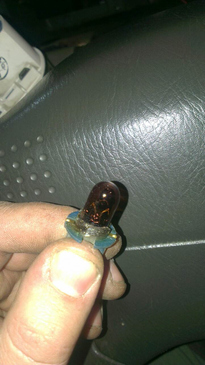

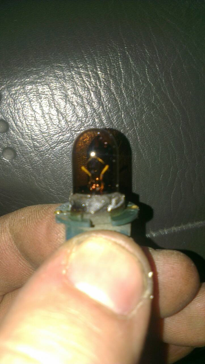

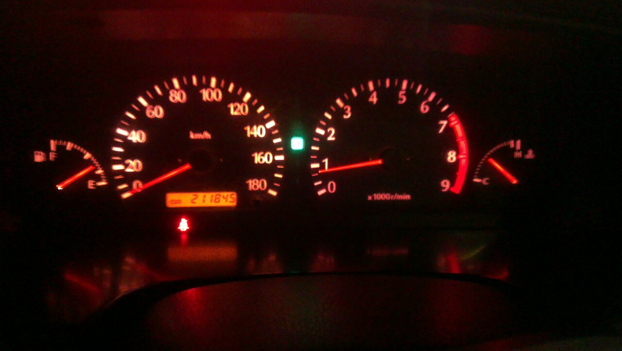

И так как приборка была снята, решил все же посмотреть, что случилось с лампочками, описывал тут www.drive2.ru/l/465388638495048487/ и да как сказало большинство и я с ними был согласен, они выгорели и стали как затонированные. И чтобы окошко одометра не выбивалось из общей подсветки я снял с лапочки колпачек. Теперь все оранжевое. Не стал заниматься ерундой, а решил сделать накладку на приборы, как подсмотрел на днях у кого то с драйва!

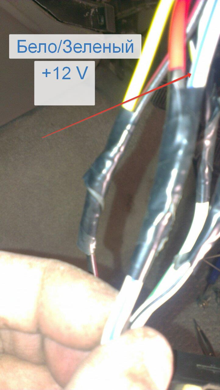

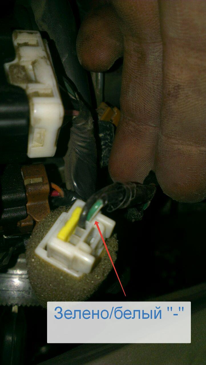

Ну и на последок, на всех сигналках, стараюсь подключить различные доп функции, ти по вежливой подсветки, доводка стекол, открытие багажника и прочее. Реализовал функцию световая дорожка, Линкор включает габариты и противотуманки на 10 сек. подсвечивая дорожку до подъезда.Для этого подключаем зеленый с белой полосой на 2-х контактом разъеме на рулевой колонки.

Привет, а ты ЦЗ к штатном блоку по минусу подключал?
Да
Это вы на открытие и закрытие к диодам припаялись?
Да, наверно, давно это было

Всем кто подключает замок зажигания как здесь
Подключайте ещё один провод на стартер, который автор сказал что не нужен
Нужен ещё как, а то автозапуск будет молотить на холодную, а двигатель не запуститься
Лично проверил
Не знаю как на атмо моторах, но RB25DET NEO без этого провода не запускается
P.S starline s96v2
Скорей всего из за разницы в моторах. Я не подключал все работает.
