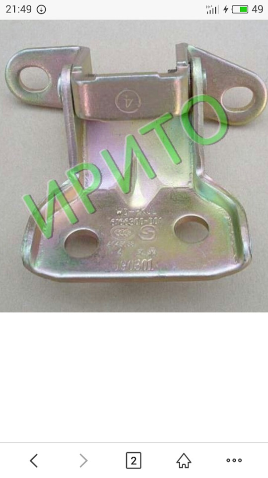

Народ может кто менял петли дверные на адмиралах, скажите кто от чего ставит и номер запчасти. Двери передние люфтят так не хило, да и скоро красить. Может от грэйт вол дир 3 подойдут?

www.irito-parts.ru/Catalo…gory.aspx?CategoryId=9619
Спасибо большое, цены прям радуют)))))
От дир 3 подойдут я брал. Можеш купить одну на пробу она новая копейки стоит.
Спасибо)
У меня на страничке человек писал, что от 130 сурфа ставил. Полет нормальный.
Чет не могу эту инфу найти
