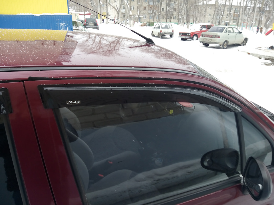

Всем читателям б/ж привет ! Покатавшись летом в дождик мы подумывали о ветровичках на стекла, а то как не приоткроешь окошечко так все летит прямо в салон ((( пришла зима добавился еще и снежок )))
Вобщем решено и куплено установлено ) не торчат не мешают
Оплеточка тоже заняла свое место, по размерам брал такую 37-39 (М)

Ветровички как крепятся, сверлить надо?
Меньше попадает в дождь?
Лишнее сопротивление встречного воздуха, лишняя растрата топлива(бензина)?
Ветровички крепятся на двусторонний скотч, был в комплекте уже наклеен, протираешь место установки обезжиривателем, примеряешь ветровичек отрываешь защитную пленочку и приклееваешь, если прохладно то рекомендую воспользоваться феном чтоб прогреть рамку двери и скотч, так приклеевается намертво, по итогу в дождь ничего не летит можно спокойно при открывать окно, ветер не задувает и салон проветривется стёкла не потеют, на скорости шума постороннего нет от них вобщем только плюсы

Еще бы узнать про сопротивление встречного воздуха.
Что на двусторонний скотч, не есть хорошо.
Считал, что ветровички на защелки крепятся там, где стекло входит при поднятии.
Сопротивления не заметил, расход не вырос, а про защёлки не очень метод хороший там когда стекло заходит оно царапается туда часто песочек забивается и кант стёкла по краю весь в царапинах становится, и бывает что вылетают они при открытых окнах, а так ничего подобного не происходит
По идее стекло не должно царапаться, потому что при подьеме стекло только упирается в крепление ветровичка.
