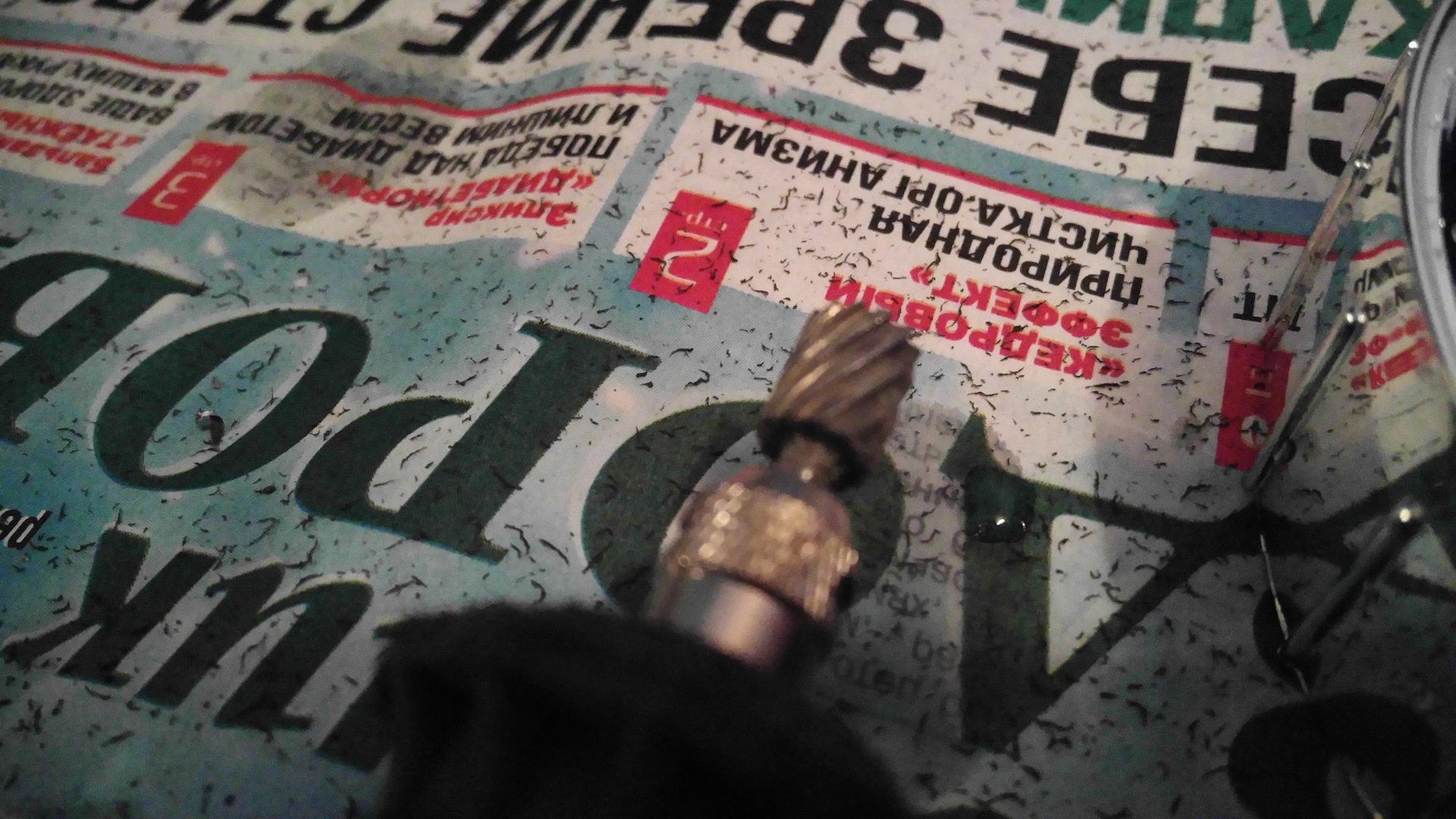

Юххххуууу)! Здарова народ)) наконец то закончил переделку своих фар на би-ксенон как у S4. Только лампы поставил LED с цоколем d2s. Результат просто бомба) свету до хрена, светит ярко, чётко, вид имеет) включаем дальний и как будто тоннель из света образуется)
Как все переделывалось описывать не буду, так как без опыта лучше не суваться туда, потому как, фары (valeo) в печи не разбираются, и приходится вырезать. Да и с телефона не удобно все объяснять. Но так для справок, первую фару только разбирал часа 4, а вторую полностью перебрал часа за 2. Все покрасил, как положено, все на стиле)) ну и куча фото прилагаю)
Пы.Сы. лампы совсем не нагревают фары и грязь не насыхает на них. Очень удобно. И да, на фото они не отрегулированы были ещё, как раз в процессе. Чуть позже сравним свет ксенона и led и узнаем стоить ли игра свечь))
Всем пока, если что спрашиваете — подскажу)

А зачем распиливал, больше линзы впихнул?
по снегу все светит, а вот как в дождь что то не вижу отзывов(
Да большие линзы, сейчас как раз погода снегодождь и все прекрасно видно, на фото свет как раз по грязи

Привет! Насколько тяжело распаковать фару? Все никак решится не могу)
первую фару будешь не меньше часов 2-3х распаковывать )) Вторую за полчаса )
Понял) С монтажным феном справлюсь? Или печь нужна?
с феном и нужно )
Греешь, ковыряешь )
Спасибо! Надеюсь все гладко пройдет)
самое главное, не вздумай стекло фары внутри протирать ничем ))) никакого покрытия, я себе уже царапин мелких оставил )
Я мыл с Ферри изнутри, а то стекло было липкое и мутное, все прошло нормально ))
я чуть потер внутри и мелкие царапинки остались :/
Я сначала долго промывал под водой
фен и отвертка плоская. остальное бесполезно)
тоже подобным занимаюсь… но бленду запоганил одну, процесс встал))
ты окружность чем чертил?
Заклеил её изнутри скотчем, потом отметил середину, сделал циркулем отверстие, а потом прямо по хрому нужный диаметр тем же циркулем и нарисовал, выбирал фрезой до отметки а потом стаканом со шкуркой сглаживал края
