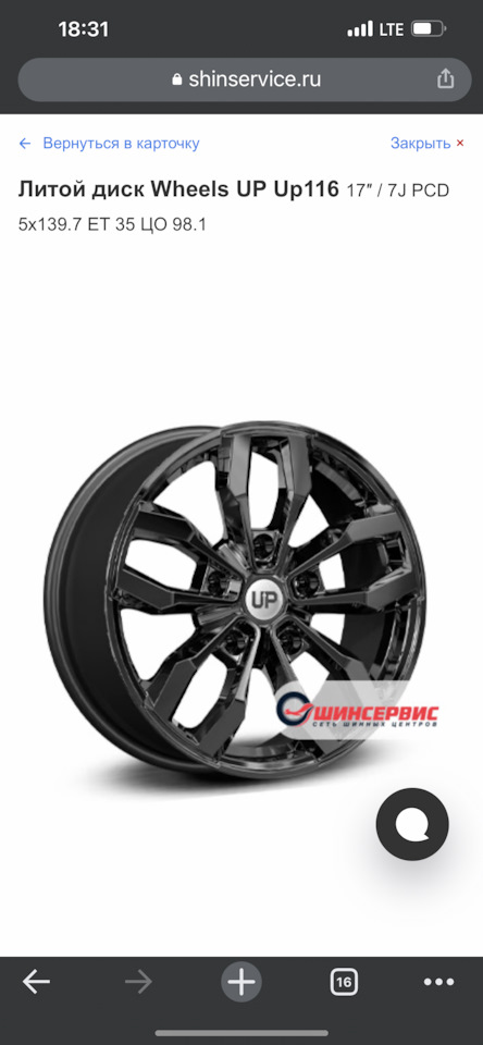

Я себе вчера вот такие заказал. R17 Вылет 35. Зацените
о класс! В родной сверловке и без проставок!
Ну ЦО 98.1. Подойдут же без дороботок?
да, диски под Ниву сделаны
На днях придут🙂

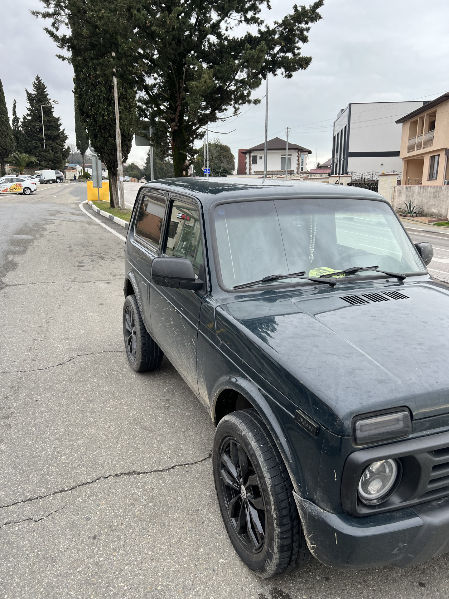

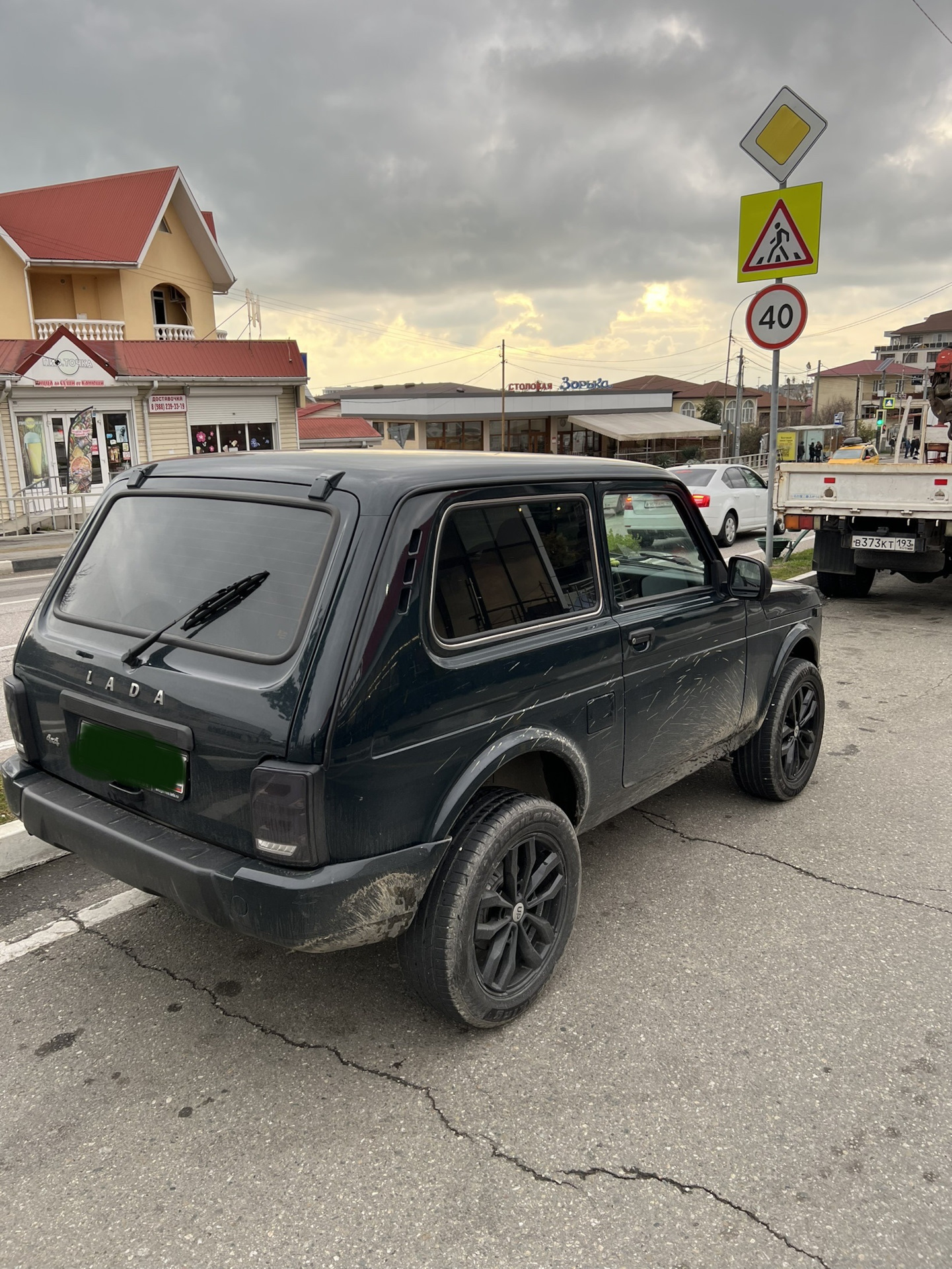

Сорян, не мытая🤭. Завтра на мойку загоню отфоткаю норм. Единственный момент, вроде по размерам колесо практически в родном размере вышло. Но по как будто авто выше стало и на фото кажется как будто колесики мини стали. То ли обман зрения, то ли… не могу понять🤷♂️
может утрясется подвеска) когда на подъемник заезжаешь я замечал, что машина становится чуть, потом опять приседает.
Колёса чётко встали!

Какая резина стоит? И ничего не трет?
Уже продал авто. Но встали прям четко. Нигде ничего не терло вообще. Даже по Сочинским горам
Даже примерно не вспомнишь какие параметры резины были?(
Но я бы на 215 остановился в след раз. Кажется, что излишняя поворачиваемость появилась на таких широких
Я свою подвеску с ног до головы поменял, так что думаю со свистом все встанет, так и сделаю 215, с профилем побольше тогда, спасибо большое

Не помню 225/55/17.

Еще и запас остался по размерам. Но у меня подвеска норм была, в полном порядке
