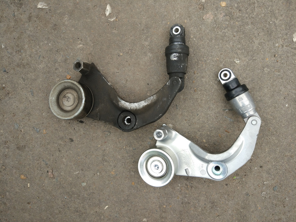

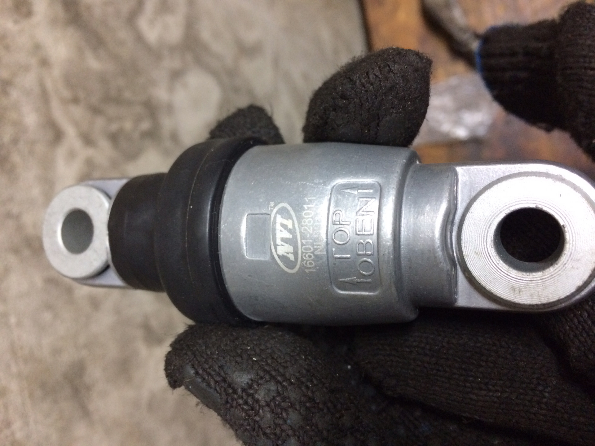

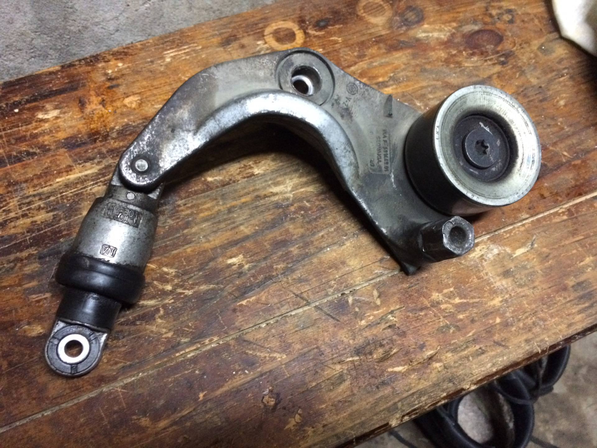

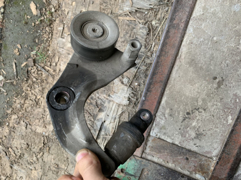

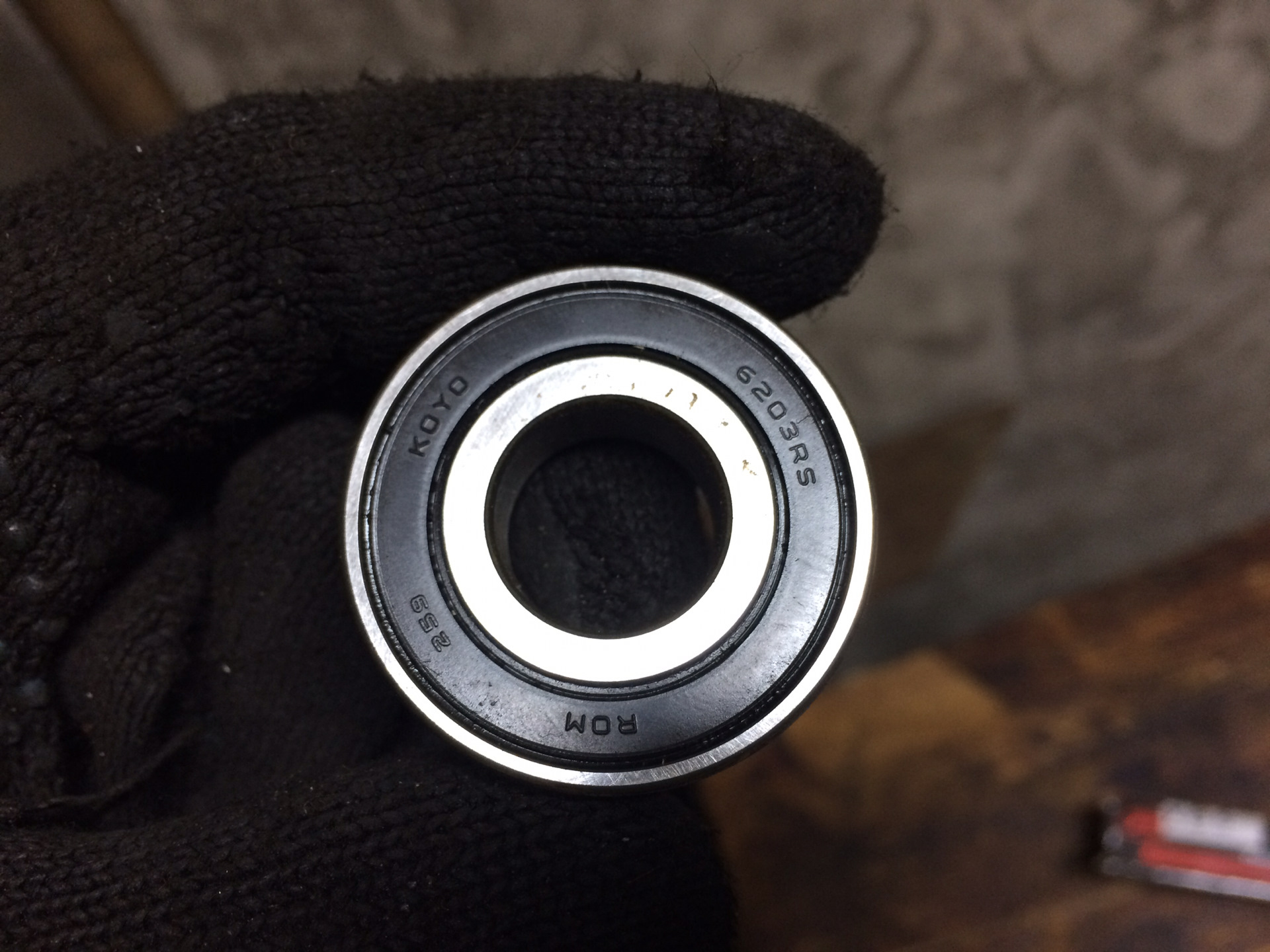

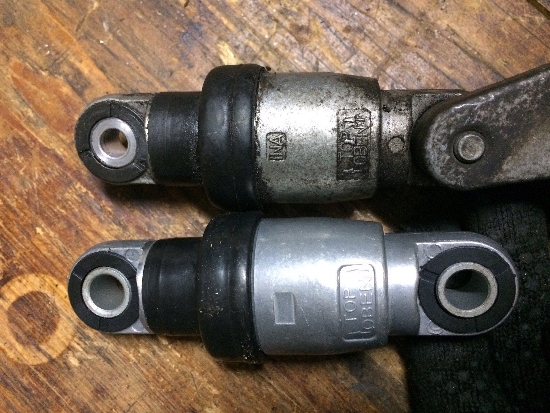

Этот пост про ремонт натяжителя с заменой демпфера натяжителя и подшипника ролика, после последней ревизии подшипник за 40 рублей прошёл 17000 и начал шуршать, думаю результат вполне хороший, теперь попробуем koyo думал придёт японский, но пришёл румынский, думаю качество будет похуже.И поставил демпфер NVI думаю китай мать, но посмотрим сколько пройдёт, сразу скажу втулки придётся ставить старые!
Подшипник 62032RSC3-180 рублей
Демпфер NI001-570 рублей
Запчасти на фото: 6203RS

покупал к стати в сборе… начитавшись что мол центральная втулка в которую вкручивается болт под шестигранник разбивается… демпфер перекинул на свой старый корпус, потому как у нового ролика люфтик, а у старого моего ролика который я год назад менял и намека на люфта нету (покупал японски какой то дубликат точно не помню) и центральная фтулка тоже без люфта!
болт открутился вообще без проблем … у меня хорошие головки на шестигранники и ключ под головку длинный… все открутилось с первого раза…
а я на всякий случай заказал — болт он теперь валятся будет без надобности оригинальный … но хоть за 110руб… обошелся…
поездим посмотрим как себя этот китайский гидро натяжитель поведет в жизни…

Втулки только старые придётся ставить, у меня они люфтят немного и из-за этого есть небольшой шумок на прогреве.

Там внутри пружина, вот она и устаёт и перестаёт нормально натягивать ремень, а масло там для клапана как в амортизаторе колебания гасить.
понял спасибо…
уже заказал демфер за 505р
посмотрим поставим об изменения напишу
Как ходит китайский NVI демфер?
Пока нормально.
артикул демфера можно? тот что указан не где не бьеться
Автопитер.ру

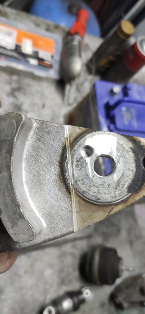

А подшипник в натяжителе запрессован? Как его менять? а то проблема у меня похоже тоже в нем, на холодную тарахтит
Сегодня только информацию искал как отдельно поменять подшипник, а тут отчёт появился))
Либо в тисках либо прессом, я на прессу менял.Единственное подшипник посоветовал бы не Koyo, a SKF или NTN
Артикулы не подскажешь что бы наверняка?
Чего именно?
Подшипников SKF или NTN
Забей номер из поста, аналоги сайт сам выдаст просто выберешь нужного производителя.
Да пробовал, у меня NTNов выдаёт 21 разных артикулов,
Ладно поищу ещё, спасибо)
Посоветовал бы ещё обводной посмотреть и обгоннную муфту кондиционера.
Там дело именно в натяжителе так как мы при переключениях на D или R двигали и толкали натяжитель и тарахтеть переставал

еще и ролик обводной сразу менять нужно, что бы не лазеть туда больше, мне от аккорда подогнали, а то у нас одноразовый
Да, заказал уже металл оригинал, до этого оптимал поставил, так он 17000 болтается сильнее чем подшипник за 40 рублей, поставил сейчас назад оригинал который с завода шёл, на нем и то люфт меньше чем на оптимале.
