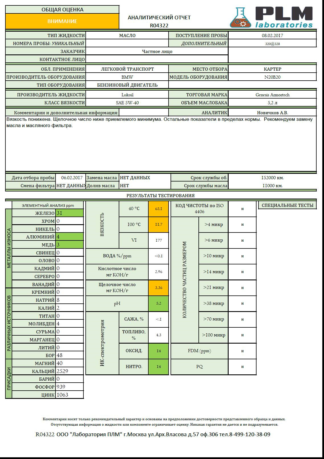

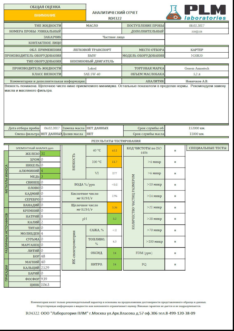

Добрый день!
Последние 30 тыс. км ездил на лукойловском масле Lukoil Genesis Armortech 5W-40
Интервалы замены порядка 10-11 тыс. км. Сделал анализ отработки для понимания что там вообще происходит и как справляется лукойл в N20. По мне так масло отработало хорошо. Планирую снизить интервал замены до 8-9 тыс.км. Одно расстройство — много топлива в масле.
Анализ делал в plm-lab.com/
Тема на оилклабе: www.oil-club.ru/forum/top…20xi-posle-11000-probega/

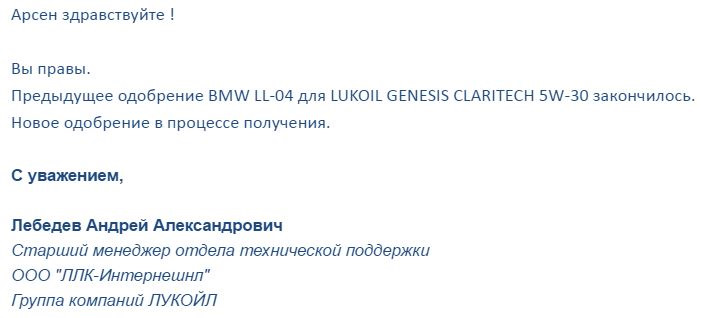

Вроде как занимаются получением одобрения сейчас. Старое закончилось. А так масло такое же.
Не обращай на эту чушь внимания, главное вязкость нужную лить. Анализ у тебя нормальный, если не учитывать что топливо льет и нужно раньше из-за этого менять.

Если коротко, двигатель льет топливо в масло, но даже при этом износ очень маленький. Железо многовато, но щелочное упало, вполне возможно из-за топлива, и по этому железа больше жрет. Ну и еще вязкость упала из-за топлива. У него на 5 литров масла, 200 грамм топлива в масле.
Нужно интервал замены снизить до 7-8 тыс. И дело тут не в этом масле.

Льет движок много топлива. Начиная от сожженного топлива за данный пробег, заканчивая проблемами с топливной системой и ШПГ.

Единственное расстройство — теперь на масла Лукоил нет одобрения BMW (((
На канистрах написано, что соотвествует требованиям, но не одобренно.
Писал в Лукоил вопрос по этой теме — проигнорировали ((((
чтобы получить это одобрение надо потратиться. Поэтому и не парятся.

Тебе не ответили? Я пытался им звонить, послали писать запрос на сайте. Написал.
Нет, не ответили (
Нене, не закончился ))) врут они нагло )))
Вот оно www.lukoil.ru/FileSystem/PressCenter/60351.pdf
У них его (как и другие BMW) за что-то отобрали …
